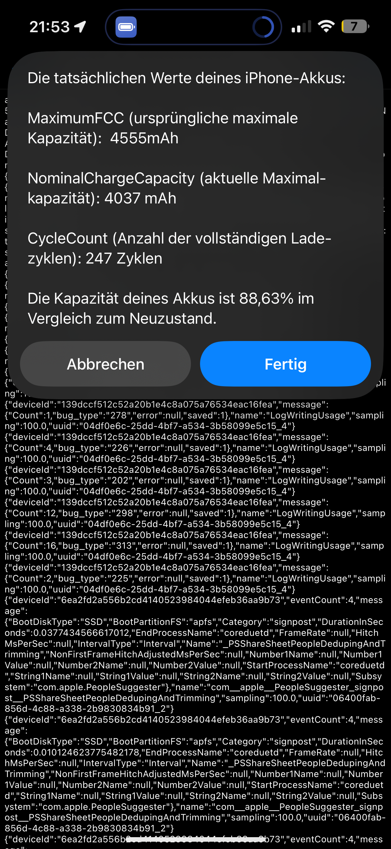

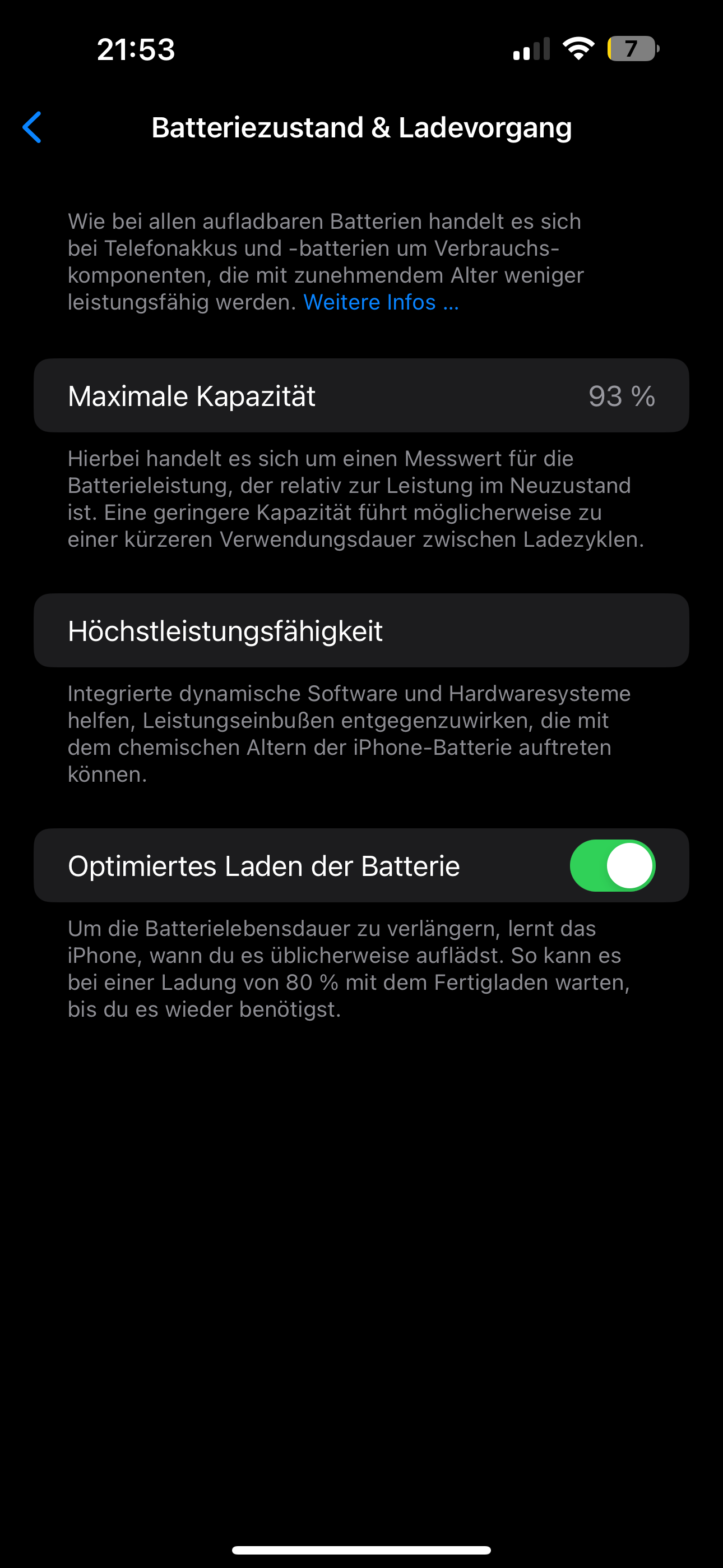

Darauf würde ich nicht viel geben. Mein iPhone, 14 Pro Max zum Release gekauft, sagt 93% und den Akku über Shortcut ausgelesen sind es dann 88%.
