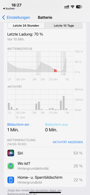

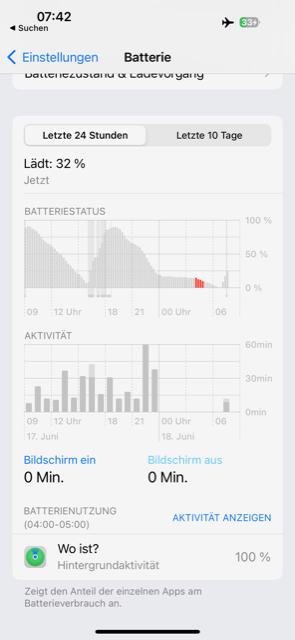

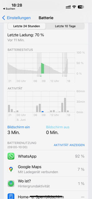

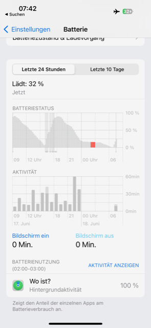

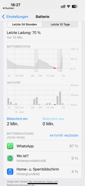

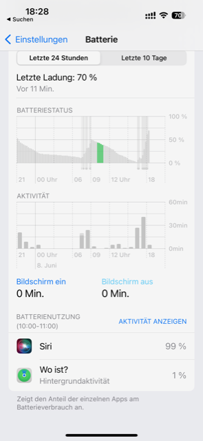

Hier noch zwei Beispiele, ich könnte noch etliche davon liefern, denke mein Problem wird aber ersichtlich:

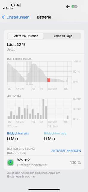

1. Beispiel Idle + Flugmodus:
In den nachfolgenden Screenshots einmal exemplarisch der Akkuverbrauch über Nacht im Flugmodus! Zunächst bleibt der Akkustand konstant, dann plötzlich ab ca. 4:30 in der Nacht geht er kontinuierlich runter. Von ca. 20 % auf 0 %!

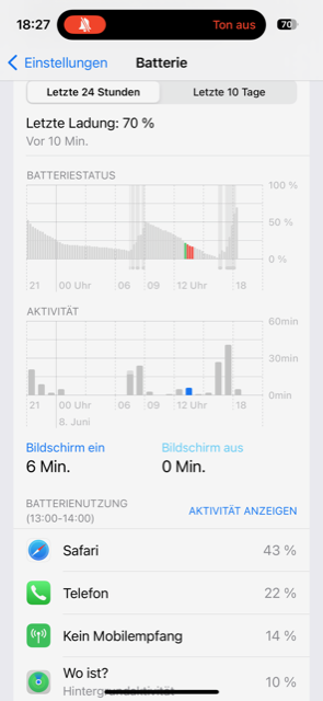

2. Beispiel Alltag:
18 Minuten SoT und der Akku geht von 50 % auf quasi 0 %...

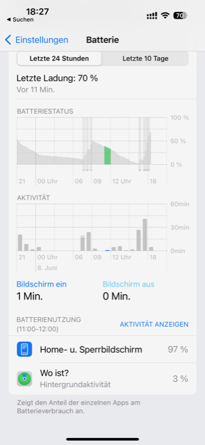

Nachts ist „Wo ist?“ dauerhaft aktiv - siehe die 100% jede Stunde. An anderen Tagen sieht der drop nicht so stark aus.
Ein Test wäre noch ein Reset und neueinrichten, aber ich denke auch das der Akku durch ist.
Das sagt nur das 100% der genutzten Energie von der App verursacht worden sind. Nicht das die App dauerhaft aktiv war.
Es ist halt immer aktiv. Man sieht ja, dass es tagsüber auch aktiv ist und 1 Minuten Home/Sperrbildschirm ausreicht, damit "Wo ist?" nur noch 3 % ausmacht. Natürlich sind es Nachts 100 %, wenn sonst nichts aktiv ist. Das kann nicht die Ursache sein. Habe es auch testweise deaktiviert, daraus resultiert keine Änderung.
