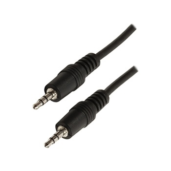

so etwas in der Art könnte passen. Man sieht, dass es sehr dünn weiter gehen muss nach der Klinke.
https://www.miniinthebox.com/nl/aut...-mobiele-telefoon-mp3-cd-tv-wit_p4968186.html
Du hast sicher so ein Kabel und das geht nicht.
