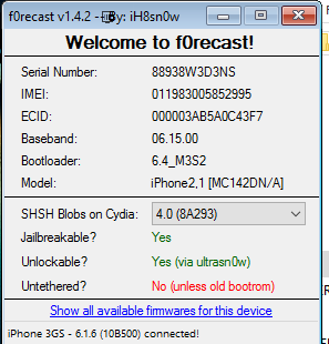

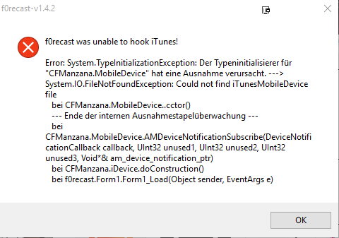

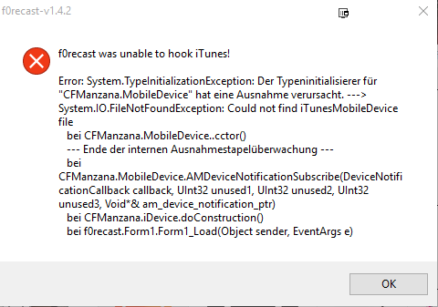

Für mich klingt das als bräuchte f0recast eine Datei die für jedes neu angeschlossene iPhone erstellt wird.
Die Meldung kommt sowohl am Desktop mit Windows 10 als auch am Laptop mit Windows 7.

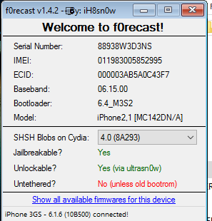

f0recast gibt das aus.
