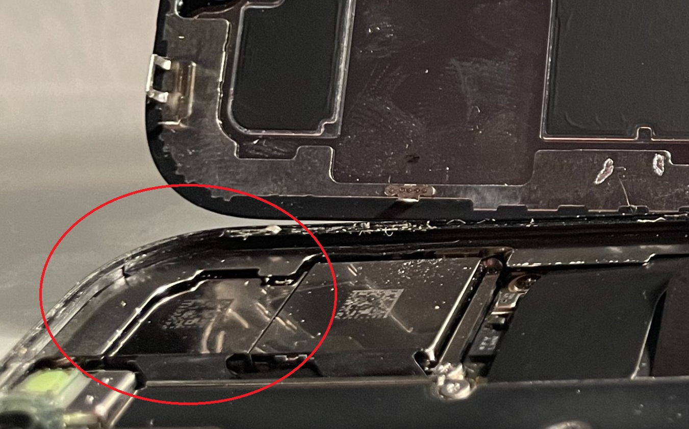

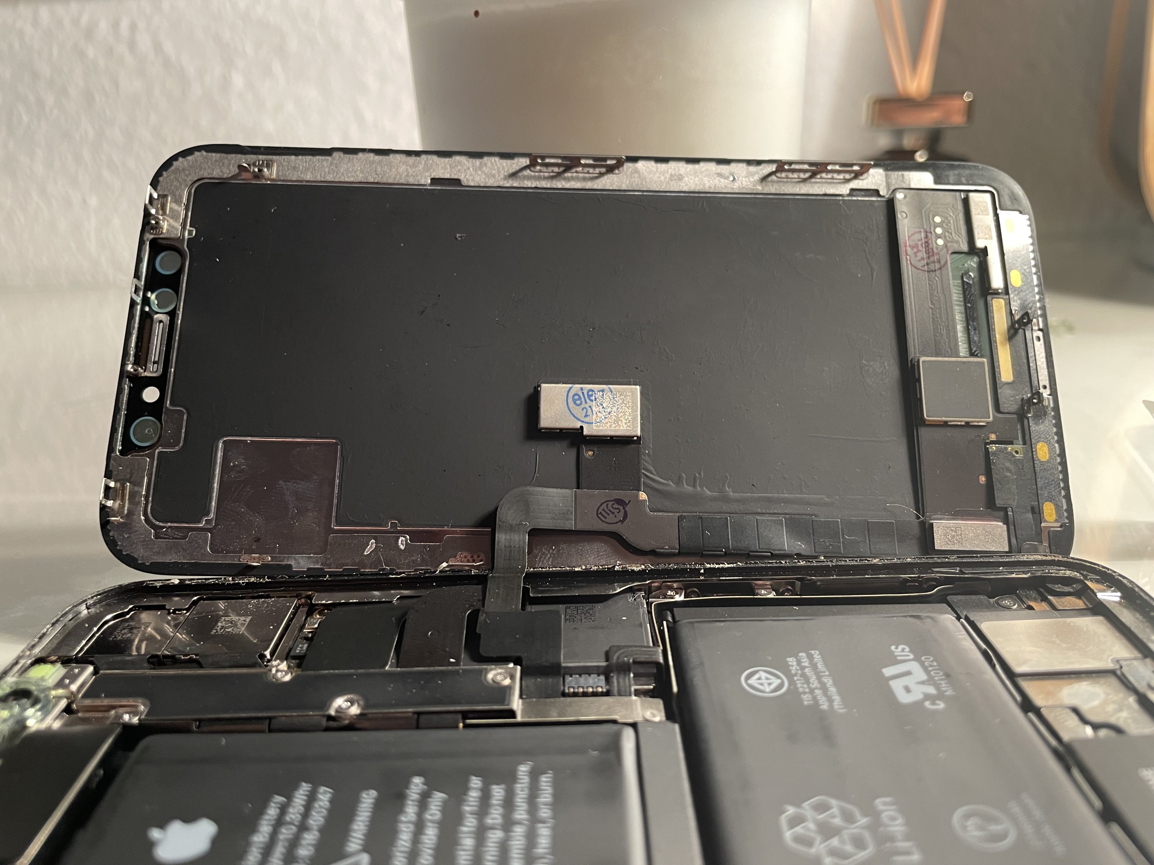

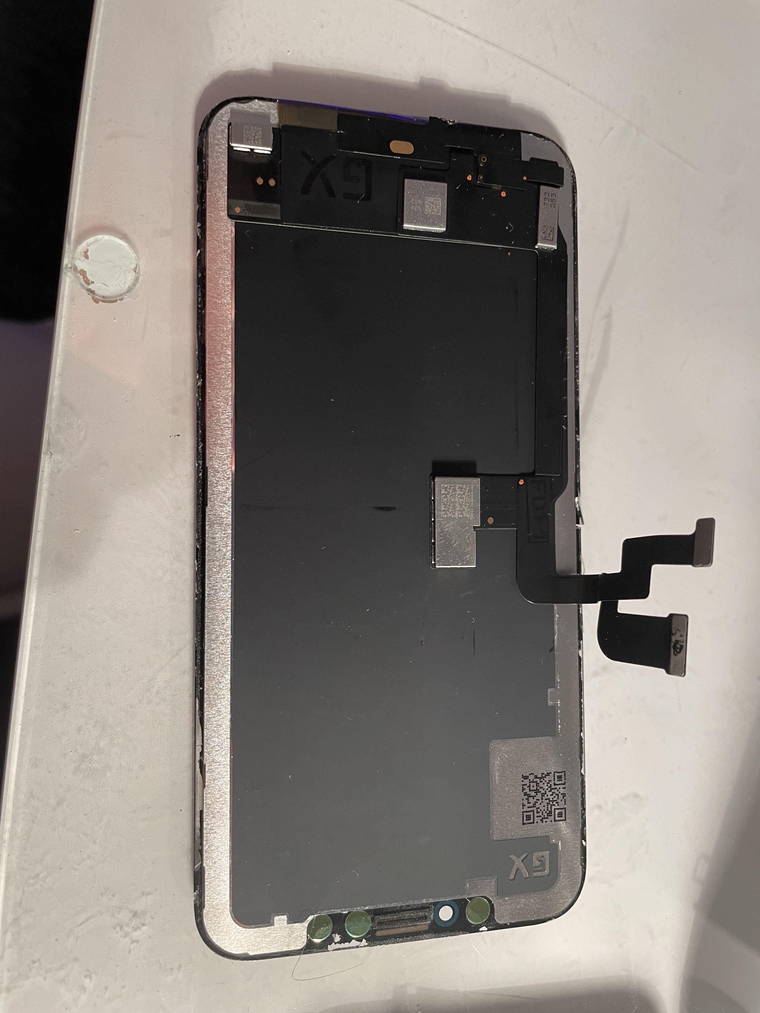

Ich habe versucht mein Iphone X Display zu ersetzten.
Habe beim ausbau aber festgestellt das das alte display anders aussieht als mein neues und ich keins finde was so aussieht.
Mein neues passt nicht weil die bĂŒgel im Bild ( am rand) sind und beim alten nicht.
Ich bitte um hilfeđŸ˜«
Altes:
Neues:
Das ist ein Iphone X Display und BĂŒgel gehören da auch hin.
FĂŒr mich scheint es so als hĂ€ttest du das alte Display mit Gewalt ausgebaut und die BĂŒgel stecken noch im Telefon.

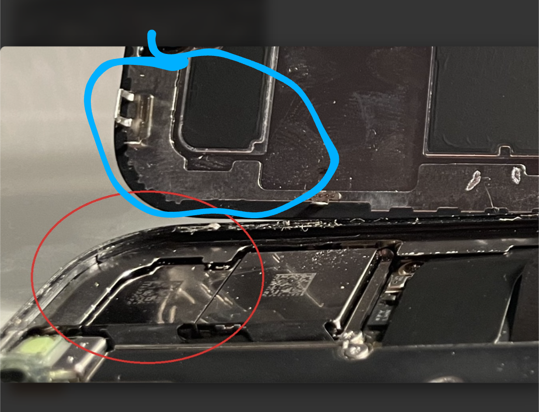

FĂŒr mich sieht es am zweiten Bild so aus als ob der Metallrahmen mit den BĂŒgeln vom alten Display noch drin steckt.

UnabhĂ€ngig davon kenn ich die Ersatzteile aber auch nur mit BĂŒgeln. Ein Bild von oben aufs iPhone könnte hier helfen, dann sieht man ob noch was im GehĂ€use steckt.
Wobei es bei dem markierten Bild eigentlich schon eindeutig ist, dass der alte Rahmen mit den BĂŒgeln noch im GerĂ€t steckt.

das Alte Display ist doch auch schon ein Nachnau. Dieses „GX“ unten rechts wĂŒrde Apple doch nie so anbringen.
Ich bin auch fĂŒr die Theorie dass von dem alten Display noch der Rahmen mit den Klammern imGehĂ€use steckt
  • GefĂ€llt mir
Reaktionen: lazsniper und thornhill
Eindeutig noch im GerÀt.
