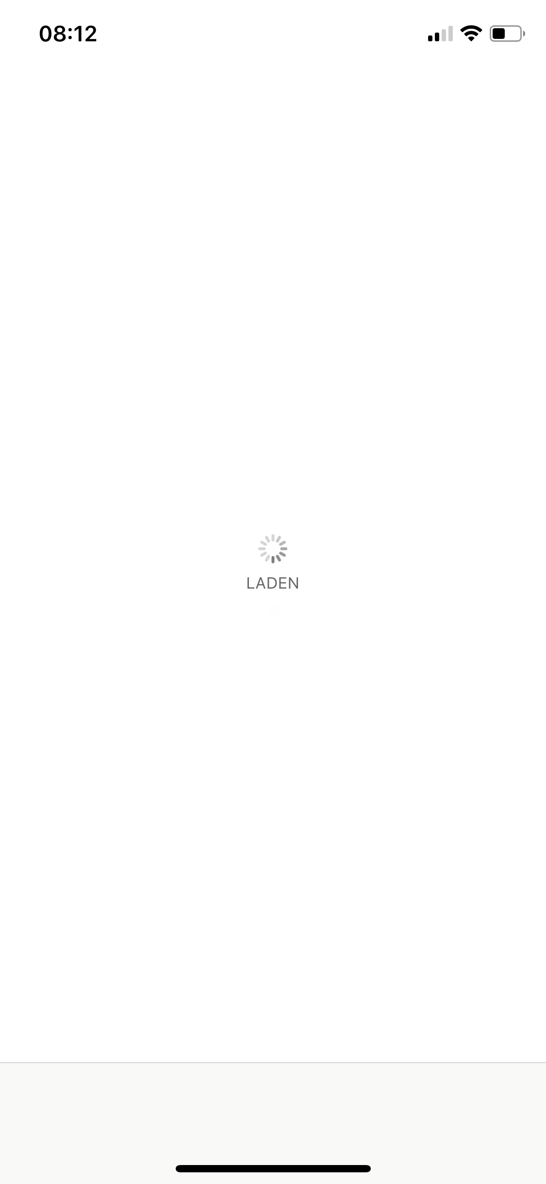

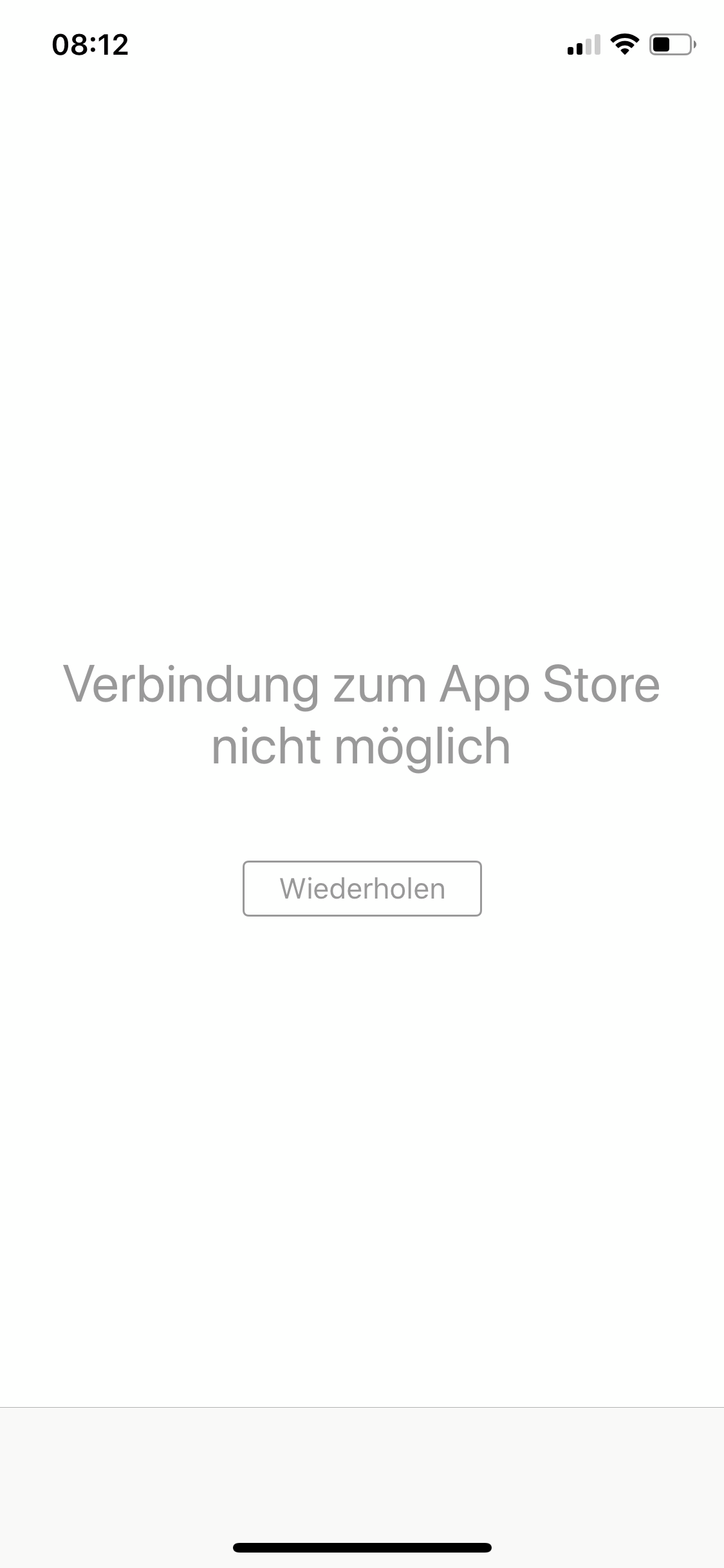

Hi,
ich habe eine 6590.
Die iPhone's X, XR und SE sind sporadisch einfach offline.
Keine Internetverbindung. In diesem Fall muss ich WLAN Aus/Ein schalten und dann geht es.
Laut Symbol hat das iPhone WLAN aber wenn ich in das WebIF der FritzBox schaue, ist das iPhone gar nicht verbunden.
Bei dem iPad oder anderen WLAN Geräten habe ich so ein Problem nicht.
Da es sich um 3 verschiedene iPhone's handelt, wäre ein Zufall recht komisch.
Ich habe das Verhalten schon in der Vergangenheit gehabt und über Google gesucht. Habe einige Threads dazu gefunden aber nie eine Lösung/Erklärung dafür.
Seit 7.10 hat es aber massiv zugenommen. Mehrmals am Tag habe ich das.
Beispiel:
Jetzt mache ich was am iPhone, lege es hin. Nehme es wieder nach ca. in einer Minute in die Hand und nicht mehr verbunden.
So ist es auch schon mehrfach passiert. Sehr komisch.
AVM meinte, dass denen dies nicht bekannt sei.
Wie sieht es bei euch aus?
Habt Ihr so etwas schon mal bemerken können?
Es nervt mich aktuell so sehr, dass ich sogar daheim lieber LTE nutze. 😩
