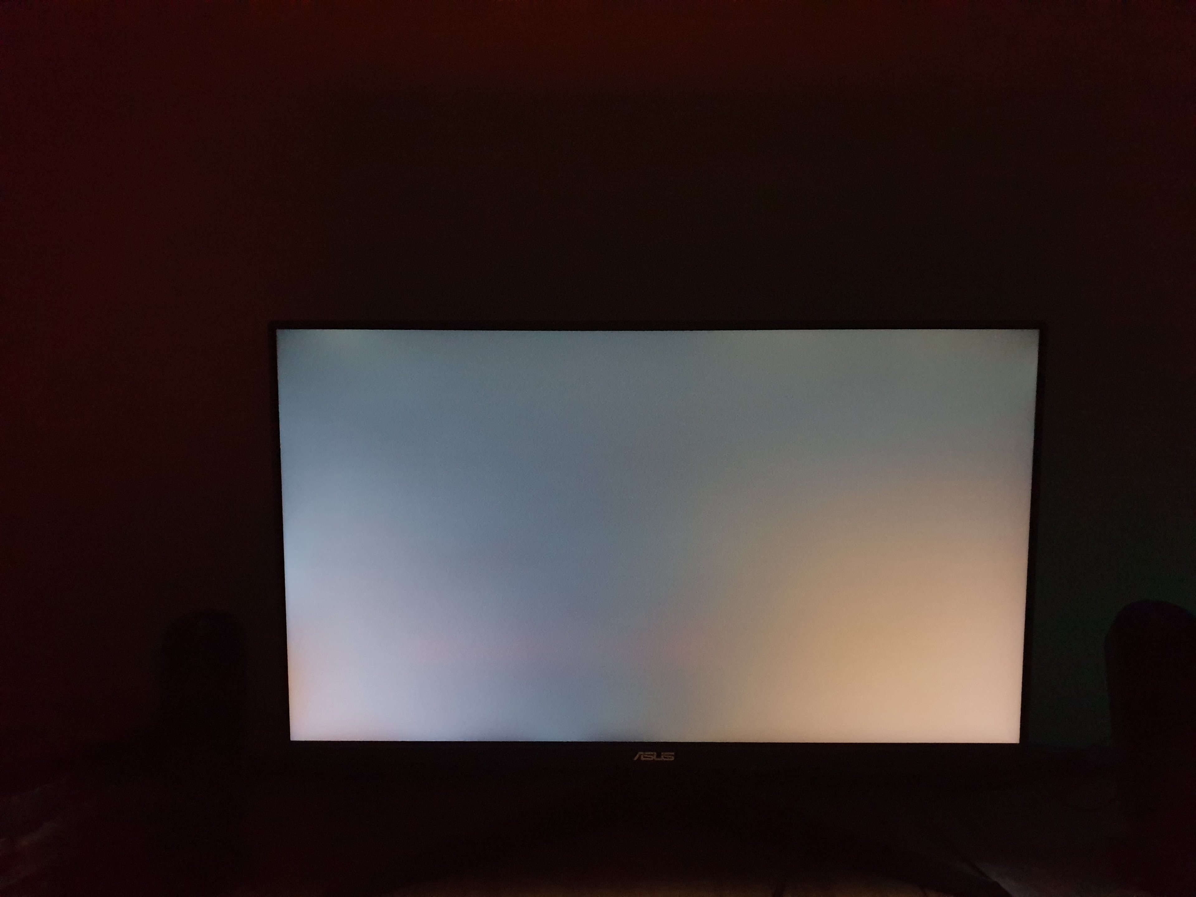

Ich habe mir einen Asus Tuf VG27QL1A geholt. Mit dem wäre ich eigentlich auch recht zufrieden, wenn er kein IPS Glow über mehrere (5cm mindestens) an der rechten unteren Ecke hätte.
Den Monitor gebe ich leider deswegen wieder zurück. Würde es aber nochmal mit einem versuchen, nur frage ich mich ob auch IPS Glow Monitorabhängig ist in welcher Stärke es auftritt?

Der Glow ist bei jedem IPS Monitor gleich und wie du vielleicht schon festgestellt hast blickwinkelabhängig.
Wenn es wirklich IPS Glow ist, dann sollte der Glow je nach Betrachtungswinkel z.B. von den unteren Ecken zu den oberen Ecken wandern und sich sehr gleichmäßig verteilen. In dem Fall wird ein anderes Gerät keine Besserung bringen, da dieser Glow oder "Schimmer" Bauartbedingt ist und nichts mit der Qualität zu tun hat.
Es gibt aber auch Lichthöfe. Die sehen praktisch genauso aus wie der IPS Glow sind aber nicht blickwinkelabhängig und immer an der exakt gleichen Stelle zu sehen und meist eher unregelmäßig.
Dabei handelt es sich um Qualitätsschwankungen bei der Produktion. Diese kann von Modell zu Modell und von Einheit zu Einheit unterschiedlich ausfallen. Wenn es das ist hilft womöglich ein Austausch. Für ein Modell ganz ohne Lichthöfe braucht es aber meist ein wenig Glück.
Hier muss man auf jeden Fall genau unterscheiden. Denn dummerweise ist es so, dass Lichthöfe oft an den Ecken auftreten, aber zugleich der Glow sich bei üblichen Sitzabständen und Betrachtungswinkel auch in jene Ecken verschiebt. Besonders wenn man sehr nah am Monitor sitzt verstärkt das den Glow in den Ecken, da sich der Betrachtungswinkel zu den Ecken abflacht. Dadurch können viele Leute es nicht unterscheiden..
Also IPS Glow = immer gleich und Bauartbedingt, abhängig von Blickwinkel und Sitzabstand.
Lichthöfe = Qualitätsschwankung, immer an der gleichen Stelle sichtbar

Es scheint Ips Glow zu sein wenn ich den Kopf in die Richtung (nach rechts)bewege wird es besser...
Aber es kann doch nicht sein das über 5 cm einer Ecke als normal angesehen wird , da würden die Montore doch reihenweise zurück geschickt werden.

Ist natürlich etwas aufgehellt durch das Handy , geht bei meinen leider nicht anders. Ihr könnt euch aber vorstellen wie es wohl ausschauen mag
Was du da hast ist backlight bleeding, am besten gleich wieder einpacken und zurück das Teil.
Also doch backlight bleeding ? Verhält sich aber wie Glow je nachdem wie ich den Kopf bewege wirds besser oder schlimmer. Eingepackt ist er schon und geht morgen zurück auf Reise
Am oberen Rand auf jeden Fall, in den unteren Ecken könnte es beides sein, ist auf Fotos immer schlecht zu beurteilen zu 100%.

Ich finde die Diskussion um den Glow übertrieben. Solange die Aufhellung farbneutral ist, ist es doch nicht so wild. Man sieht das eh nur bei Dunkelheit. Bei dir hat die Aufhellung halt einen deutlichen Farbstich. Das ist natürlich nervig. Außerdem hast du auch leichte Randeindtrahlungen (z.B. oben links)
Es kommt doch nicht darauf an das ein Monitor sowas hat , es geht darum wie stark ausgeprägt das ist. Wenn man ein Spiel spielt was dunkel ist und man an einer Seite über Zentimeter hinweg sowas störendes hat dann ist das inakzeptabel und als Schrott zu bezeichnen. Ich habe mir jetzt nochmal so einen bestellt kann es sein das ich ein Gerät mit weniger bekomme? Wenn die Chance geben ist dann halte ich die Bestellung aufrecht , wenn nein dann bestelle ich mir ein VA AOC

Also wenn ich mir das Bild so ansehe, dann sollte das wohl Glow sein. Oben am Rand minimale Lichthöfe (Backlight Bleeding), was aber real kaum sichtbar sein dürfte. Du kannst ja mal zum Vergleich ein Bild von schräng unten machen, wo du dann die Kamera hoch zum Monitor richtest. Aus dem Winkel sollte der Glow dann in die oberen Ecken wandern. Wenn er das tut, dann ist es wie gesagt der Glow und kein BacklightBleeding (produktionsfehler)
Du kannst auch mal ein Foto aus 2-3 Meter Entfernung machen, dann sollte der Glow komplett weg sein. Was du dann noch siehst ist nur das Backlight Bleeding.
