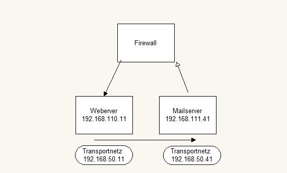

kann man mittels iptables eine Netzwerkverbindung auf eine IP und Port einschränken?
Ich hab mal ein Beispiel angehangen. Damit die zwei Maschinen nicht über den Weg "außenrum" über die Firewall sprechen müssen, gibt es ein virtuelles Transportnetz (auf einem ESXi).
Vom Webserver aus sollen nur die Mails abgesetzt werden. Hierzu würde ich dann gerne einschränken, nur die IP Mailserver und nur Port 25.
Geht das?
Danke
Ja das geht und zwar über die FORWARD Chain der IPTables Firewall. Diese greift sobald Pakete durch die Firewall geroutet werden müssen. Quasi so wie in deinem Bild zu sehen.

Der Host 192.168.111.41 ist jedoch eine W7 Maschine. In der Mailserveranwendung kann ich festlegen, welche IP oder/und welche Absendedomains erlaubt sind.
Was ich möchte ist, dass der Unix Webserver (192.168.50.11) nur auf Port 25 durchlässt was an 192.168.50.41 geht.
Also nicht über das "obere" Netz, dies könnte ich sogar sonst über die Firewall regeln, sondern über das Transportnetz.
Verstehe ich das jetzt richtig. Du willst die Verbindung zwischen der .50.11 und .50.41 filtern, und dabei nur TCP Verdinungen auf Port 25 zulassen? Und alles andere soll verworfen werden?
In dem Fall vergiss was ich oben geschrieben hab. Da hier ja kein Routing statt findet, sondern die Verbindung von der Maschine mit der Firewall direkt aus geht, muss du hier die OUTPUT chain entsprechend anpassen.

Genau das meine ich :-)
Die Maschinen sprechen ja direkt über das Transportnetz miteinander.

Nicht vergessen, bei euren bisherigen Regeln die Mails vom Webserver an den Mailserver wirklich an 50.41 zu adressieren. Werden sie an 111.41 adressiert, müssen die Regeln anders aussehen, selbst wenn das Routing über das Transportnetz "unten" erfolgt.

@mensch183 :
Bis dato lief das Routing "oben" rum, allerdings über die Regeln der Firewall. Somit kann ich hier alles dicht machen und alles auf das .50.x Netz umstellen.
