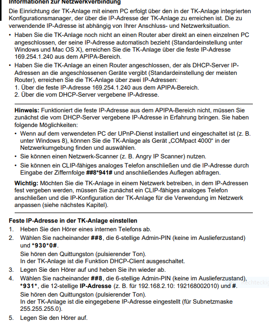

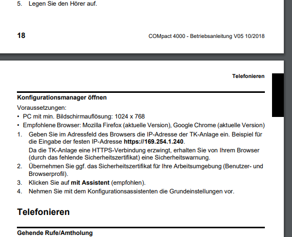

ich erreiche meine Auerswald Telefonanlage nichtmehr und möchte über die Werkseitige Browser Zugriffadresse darauf zugreifen. Mein Heimnetz ist 192.168. und die Zugriffadresse für die Auerswald ist die 169.254.1.240 was muss ich als IP- Adressese, Subnetzmaske und Standartgateway eintragen? Soll die LAN verbindung direkt erfolgen oder über einen Switch? Dann schau ich mir mal die Daten in der Telefonanlage an, was sich dort geändert hat.
ma
Das kommt drauf an, welche Netzmaske bei der Auerswald eingetragen ist. Versuchen kannst du hinten die .241 oder .239. Falls es sich um den üblichen APIPA Adressraum handelt, geht alles im Bereich von 169.254.0.1 - 169.254.255.254 mit einer Netzmaske von /16 bzw. 255.255.0.0. Ein Gateway brauchst du nicht, wenn du im selben Subnetz unterwegs bist und nur mit der Anlage reden willst.
Am einfachsten direkt an die Anlage oder an einen Switch stöpseln, an dem die Anlage hängt. Falls da kein DHCP unterwegs bist oder du dich direkt an die Anlage steckst, brauchst du nichts einstellen. Dein Rechner vergibt sich dann selbst eine IP aus dem APIPA Bereich, sofern du keine statische IP konfiguriert hast.

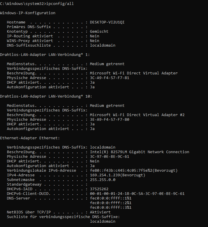

frosch006 schrieb:
Muss ich nach dem ändern der IPv4 Adressen der Rechner erst wieder runterfahren und neu starten?
Nein, bauchst du nicht. Überprüfen kannst du das z.B. auf einer Kommandozeile mit
Code:
ipconfig /all

Steht in der Anleitung. Ansonsten musst du durchprobieren. Allerdings gibt es offensichtlich nur drei Möglichkeiten:
  • Sie hat die angegebene APIPA Adresse.
  • Sie hat eine Adresse per DHCP bekommen (dann im DHCP Server schauen), was natürlich nur passieren kann, wenn sie physikalisch mit dem Netzwerk des DHCP Servers verbunden ist.
  • Sie hat eine feste IP Adresse, die du kennen müsstest. Dann gib deinem Rechner eine IP aus demselben IP Netz.
Letzte Möglichkeit: Das Firmwareupdate ist schiefgegangen und die Anlage ist tot.

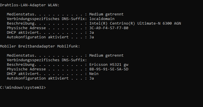

Was ist die APIPA Adresse? Ich hab bisher nur von DHCP gehört?
Über die IPconfig all hab ich die Bilder ausgelesen. Gibt es nicht eine Möglichkeit einen Ping zu senden und ein Echo mit der jetzigen IP zu bekommen? Ich hab nur mal sowas gelesen.

Geht das ganze nur mit analog Telefon? Ich hab an der Anlage im S0 Port ISDN Telefone angeschlossen. Da habe ich schon versucht mit der ##8*941# die ip Nummer anzeigen zu lassen. Ich habe weder eine Nummer noch ein freizeichen bekommen.
Ma
In der von dir verlinkten Anleitung steht was geht und was nicht. zum vorlesen und erneuten tippen brauchst uns nicht (hoffentlich^^).
