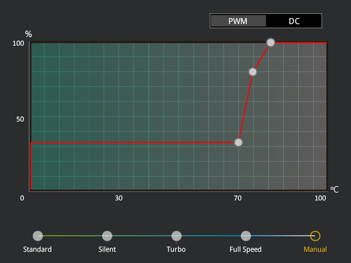

Allgemeine Empfehlungen für die Einstellungen des Boardes würden nichts bringen, das hängt von den verbauten Teilen (RAM, CPU, ...) ab.
Einstellen würde ich nur die Lüfterkurven beim Asus, so etwa:
oder so ähnlich, wenn Du keine andere Lüftersteuerung (Fan Control) benutzt.
Die ASUS-Steuerung in Windows (Fan Expert) sehe ich mittlerweile als Bloatware an wegen Instabilitäten und habe sie deinstalliert.
