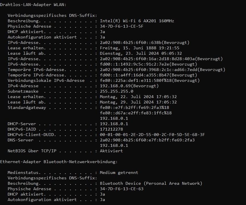

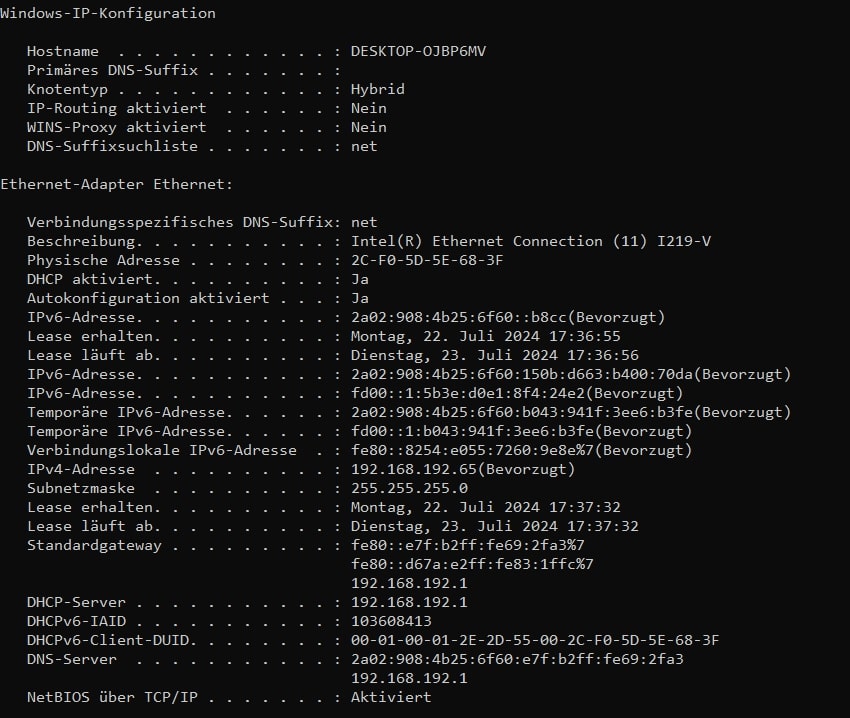

Seit einigen Wochen scheint meine Ethernet Verbindung nicht stark genug zu sein, um irgendetwas zu schaffen.
Zuvor hatte ich noch nie solche Probleme. Jetzt habe ich herausgefunden, dass meiner Verbindung keine IPv4 Konnektivität gegeben ist und demnach kein Netzwerkzugriff da ist. Nach etlichen Versuchen wie Lan-Adapter neu installieren , selbst installieren lassen, DNS-Server neustarten , Lan-Kabel überpüfen , IPv4-Adresse manuell eingeben (kann sein, dass hier etwas falsch gemacht wurde - bin in dem Gebiet ein Neuling), muss ich immer noch die ganze Zeit mein WLAN benutzen, welches absolut unzureichend ist. An anderen PCs kommt die übrigens an. Somit besteht das Problem nur auf meinem PC.
Im Anhang ist meine IP-Config, falls die hilft.

@M-X Naja, ich kann bis auf Youtube auf Google eigentlich nichts verwenden. Alles bricht ab, nichts lädt. Also funktioniert eigentlich gar nichts:
2 verschiedene IPv4 Ranges
192.168.192.0 auf dem LAN
192.168.0.0 auf dem WLAN
Da scheinen wohl 2 DHCP Server am laufen zu sein.

Dein Wifi bekommt die IP 192.168.0.69 von dem DHCP mit der IP 192.168.0.1
Dein LAN bekommt die IP 192.168.192.65 von dem DHCP mit der IP 192.168.192.1
Das sind zwei gaenzlich verschiedene Netze.

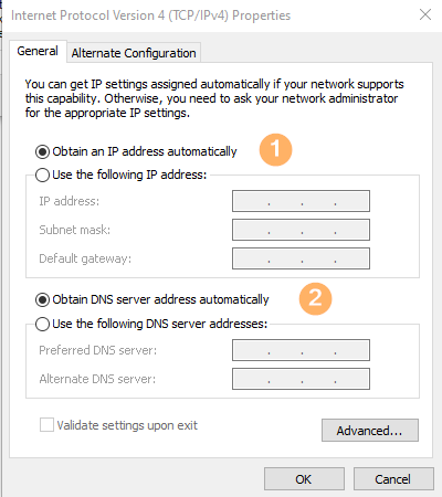

Hab momentan nichts eingestellt, jedoch habe ich mal via "Netzwerkverbindungen anzeigen" mein Ethernet ausfinding gemacht und dort kann ich auf "Eigenschaften" manuell die IPv4 sowie IPv6 Adressen eingeben.
Und an der Stelle stellst Du auf automatisch ein wenn Du da was eingetragen hast.
Ist tatsächlich schon auf automatisch :/

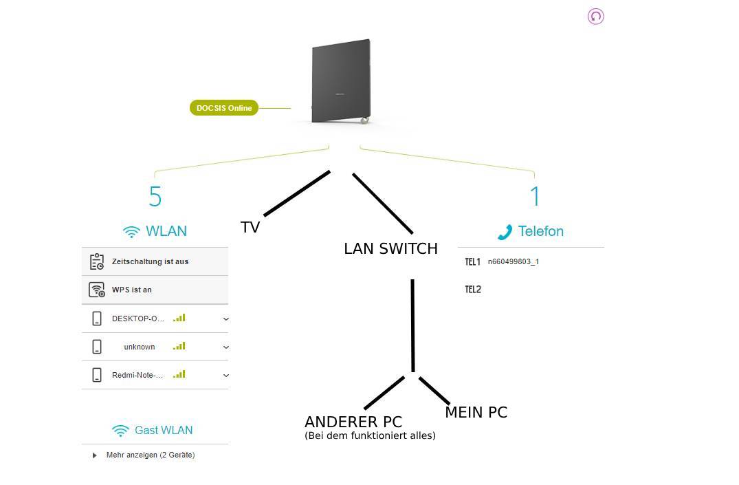

Ich muss zugeben, dass wir alle viel zu wenig Ahnung von der Materie haben. Ich hab jedoch auf jeden Fall Zugriff auf alle Router Einstellungen usw.
Hoffe die passt hier so
chrigu schrieb:
du machst eine Skizze deiner sämtlichen Geräte die in deinem Netzwerk sind. Auch dlan/powerline ist ein Gerät, usw.
