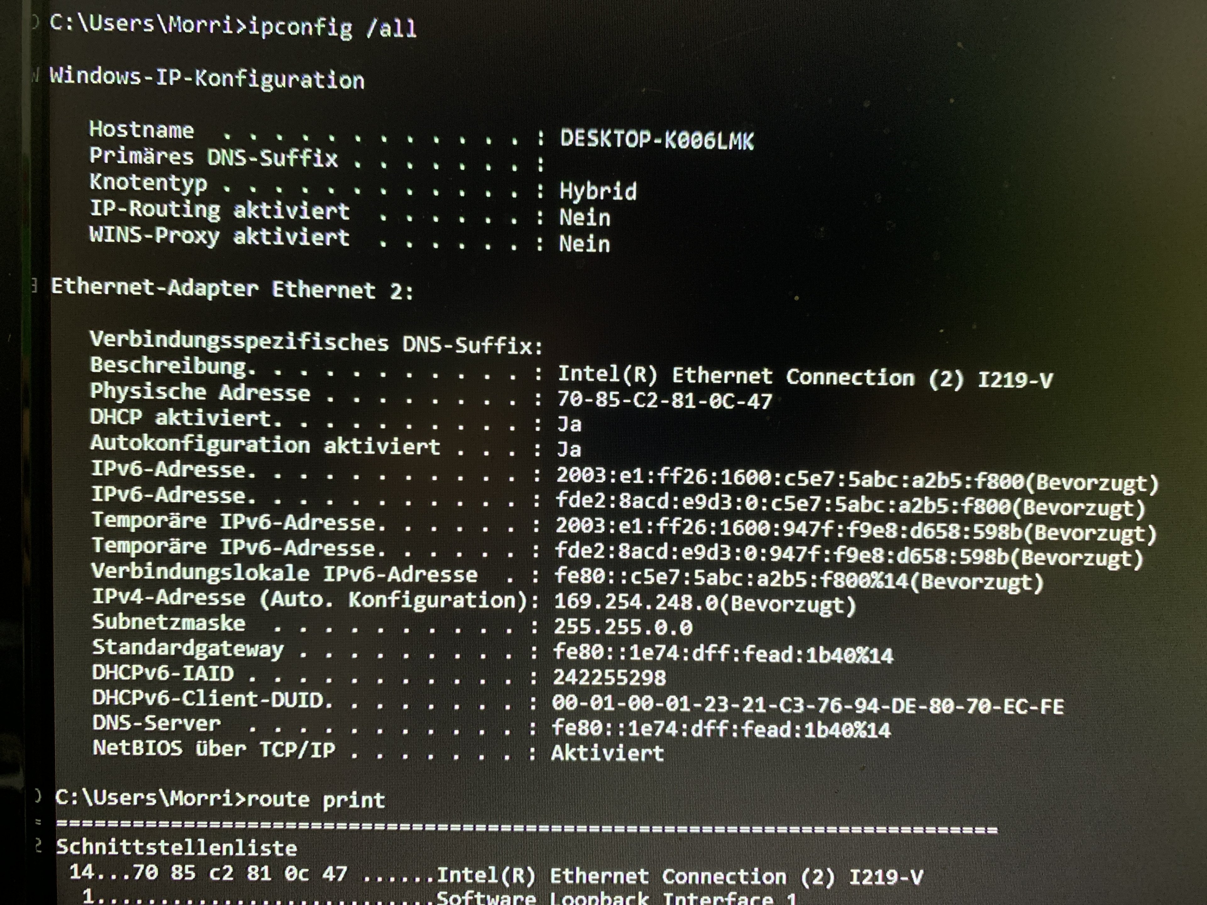

Treiber der Netzwerkkarte drauf? Bitte Bild vom Gerätemanager posten.

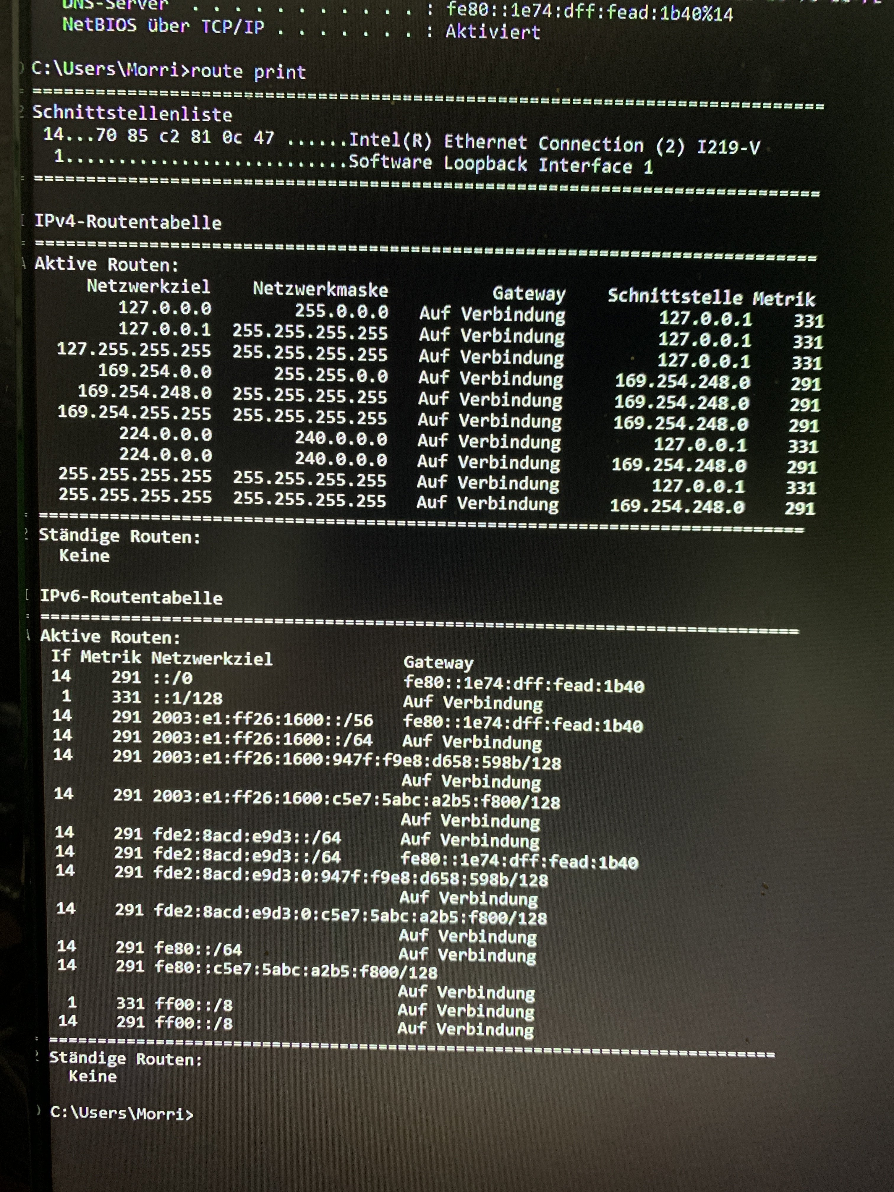

Was sagt "ipconfig /all" und "route print"?

Hier die Ausgaben:

Du bekommst über DHCP keine IP, daher keine Konnektivität.

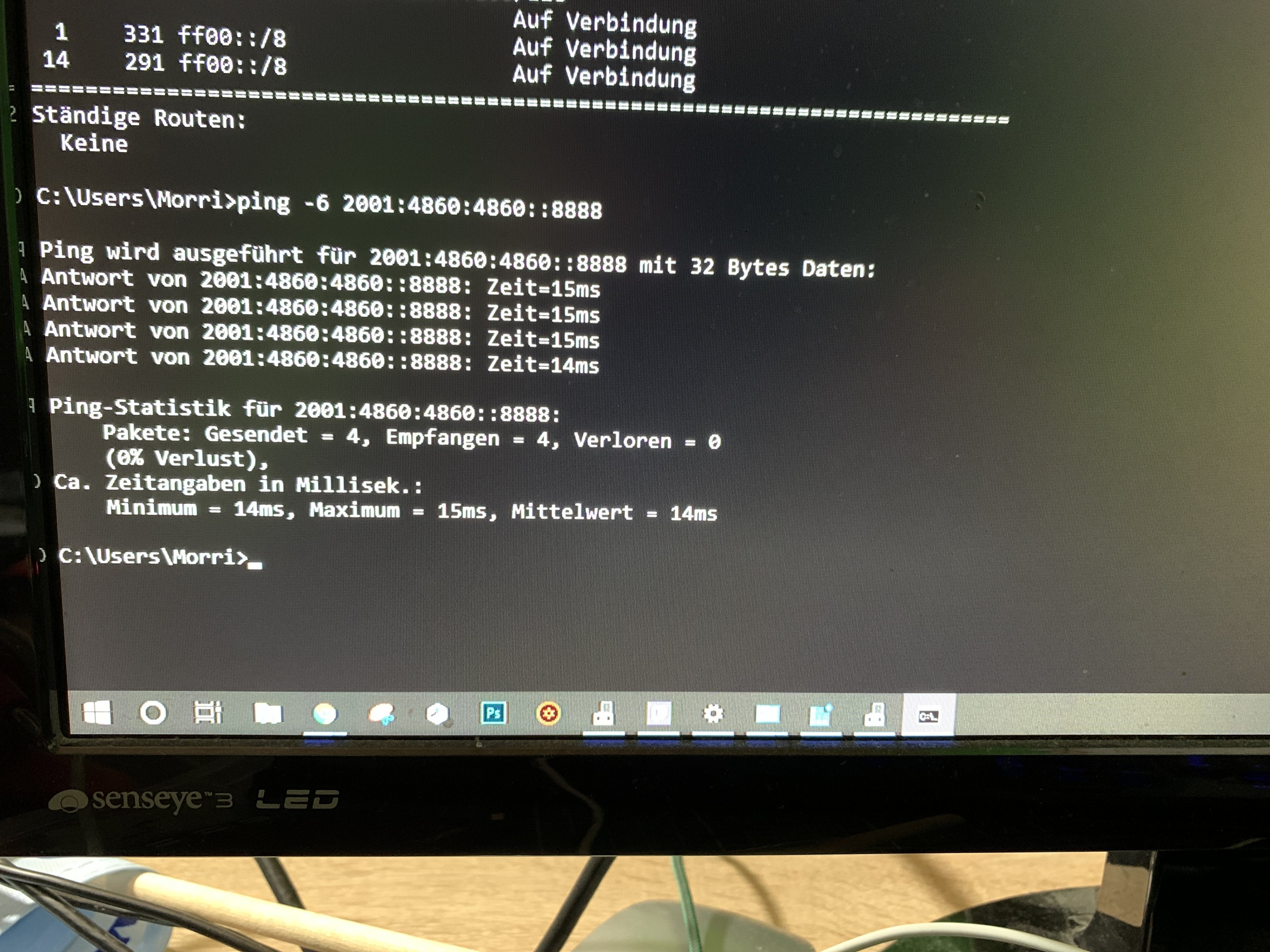

Aber IPv6 geht und Seitenaufrufe darüber?
Was sagt "ping -6 2001:4860:4860::8888"?

MorrisMessing schrieb:
IPv6 Verbindungen gehen

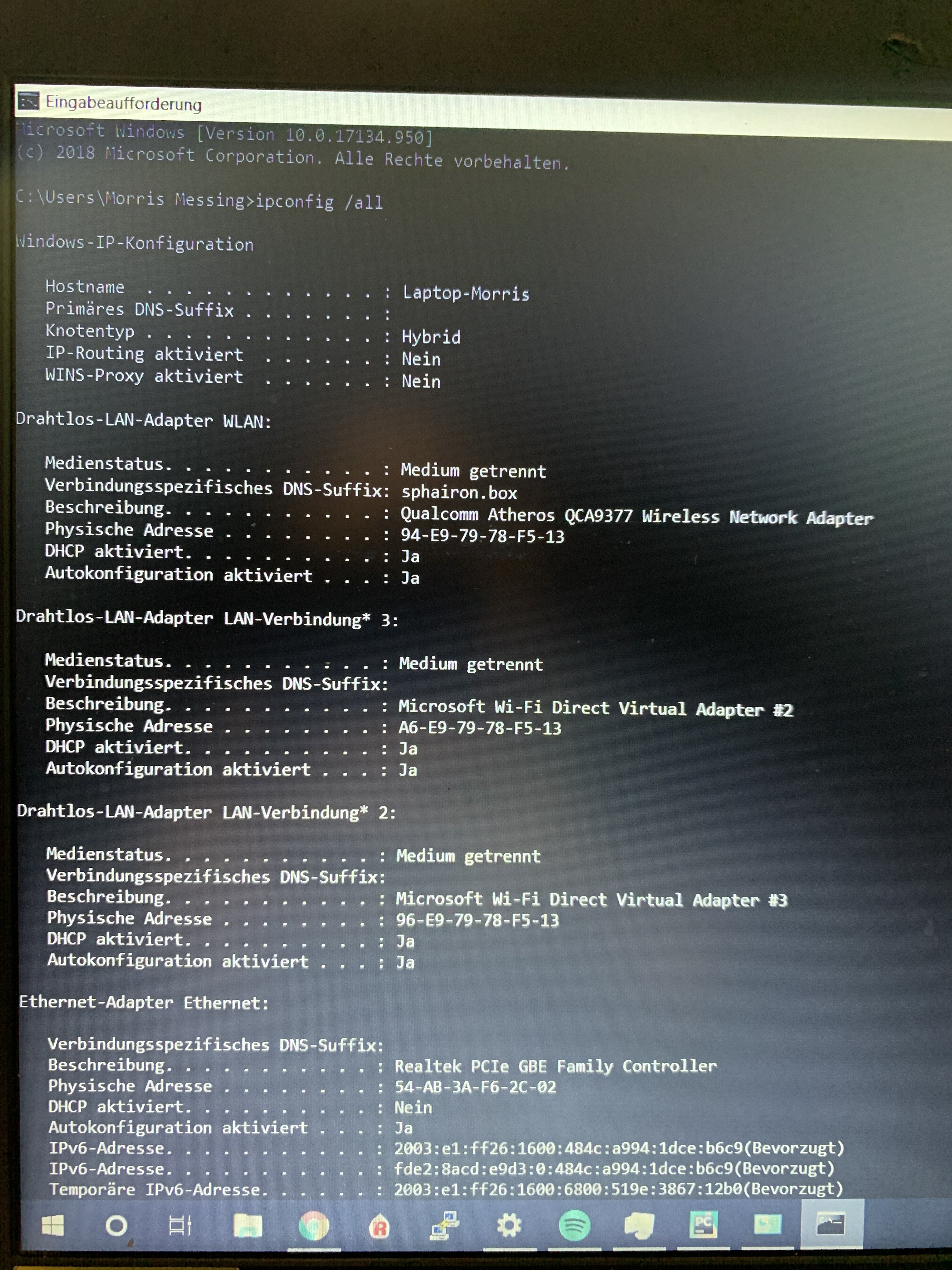

Dann versuche mal eine statische IP (aus dem IPv4 Bereich den dein Router nutzt) zu vergeben.
Falls du den nicht weisst oder weisst was du machen sollst poste mal "ipconfig /all" von dem Notebook was wohl funktionieren soll bei dir.

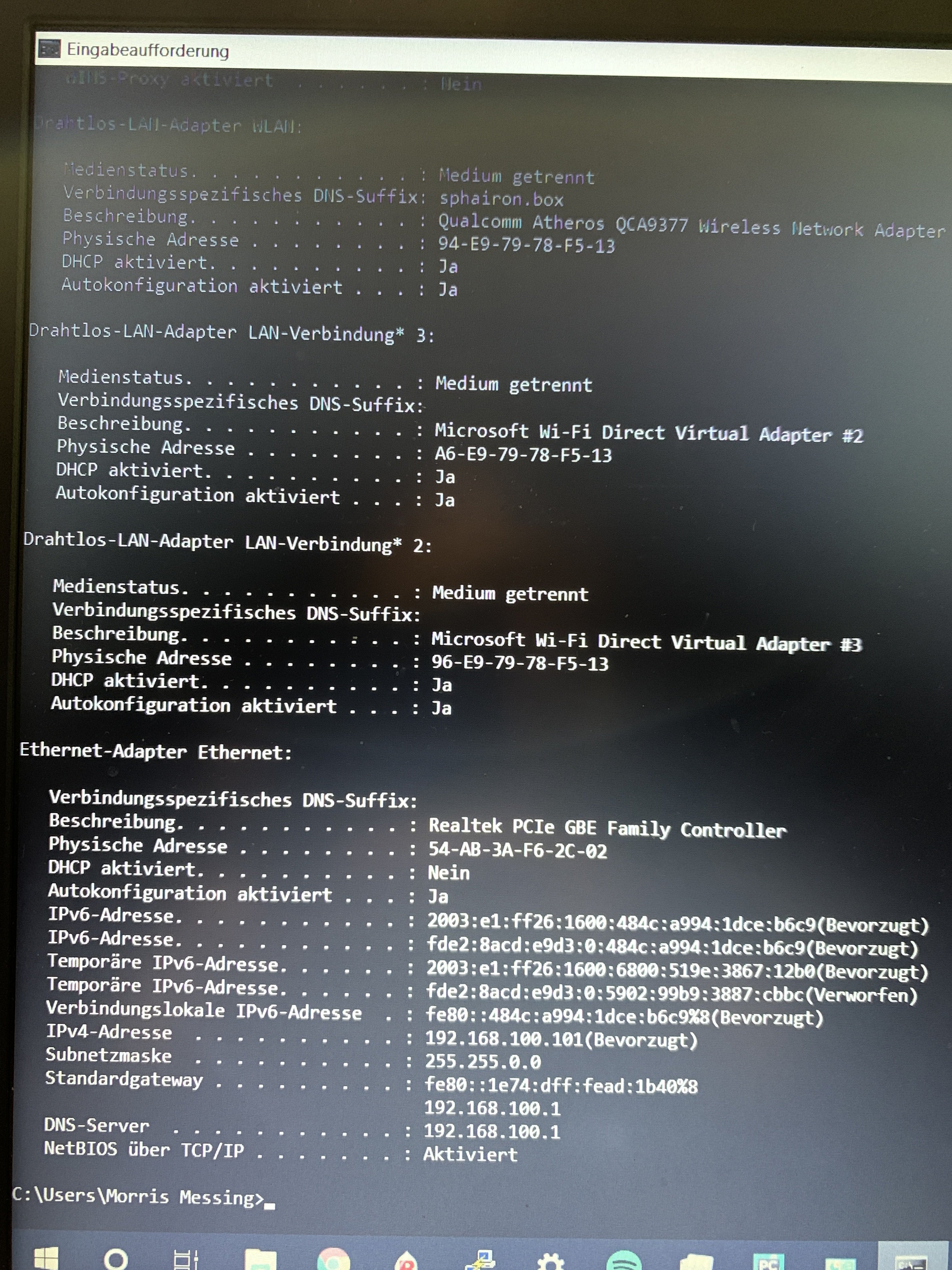

Also das ist die config vom Laptop
Hab die Lösung gefunden.
Hab eine static Ip eingerichtet.
das hatte ich zwar schonmal versucht und da ging es nicht, aber da hab ich wahrscheinlich den falschen Gateway angegeben.
Ich danke euch für eure Denkansätze :)
