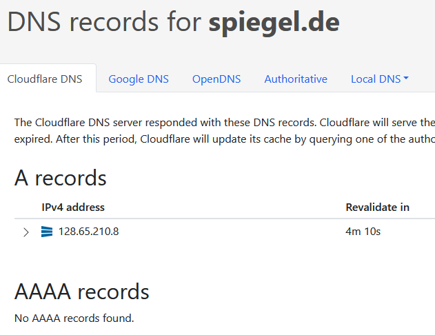

Ich werde dann gleich meinen ISP kontaktieren warum ich trotz öffentlicher IPv4 und IPv6 Adresse nicht per IPv6 auf spiegel.de zugreifen kann 🤡 :
spiegel.de hat keinen AAAA-Record. so einfach. warum dein Client kein Fallback zu IPv4 macht, kann dir Vodafone auch nicht sagen :)
Das ist mir auch klar, war nur ein Beispiel meine vage These von #22 zu verdeutlichen ;).
