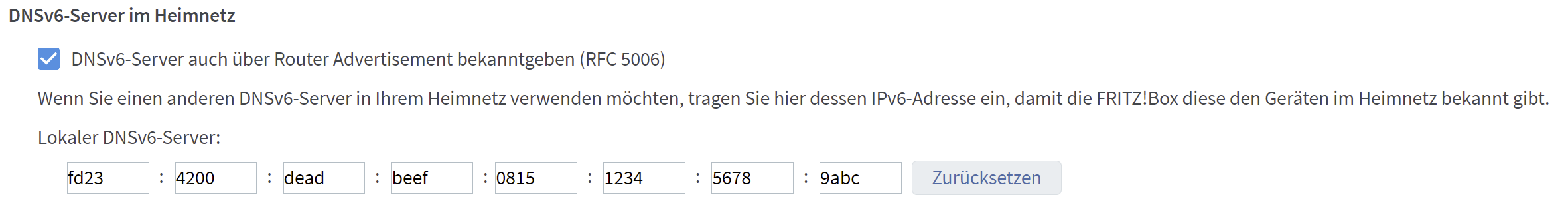

Moin zusammen,
ich nutze zuhause eine 7530 am Glasfaseranschluss und bekomme von meinem ISP einen DS-Lite-Tunnel.
Ich habe vorhin einen Pihole in meinem Netz installiert und der funktioniert auch, allerdings kommen weiterhin etliche Werbeanzeigen durch. Wenn ich in der Netzwerkkarte der VM, in der ich die Funktionalität teste, IPv6 deaktiviere, werden vorher angezeigte Werbebanner nicht geladen (so wie ichs gerne hätte).
Auf der Fritzbox hab ich schon unter Heimnetz>Netzwerk>Netzwerkeinstellungen>IPv6-Einstellungen den DHCPv6 deaktiviert, das funktioniert aber nicht.
Wie kann ich IPv6 netzwerkweit deaktivieren, ohne meine Anbindung nach extern zu verlieren?
Falls ihr noch weitere Infos braucht, sagt einfach Bescheid, danke für die Hilfe im voraus :D

Nico25394 schrieb:
Du müsstest bei der Fritzbox einfach einen anderen DNS-Server einstellen können (dein PI-Hole).
Dann sollten automatisch alle Anfragen darüber laufen und du musst die IPv6 gar nicht deaktivieren.
Das hab ich schon in den Netzwerkeinstellungen, IPv4 und Lokaler DNS eingetragen und über ipconfig /all sehe ich auch die entsprechende IP vom Pihole (192.168.178.13), trotzdem bekomme ich noch Werbung bei z.B. speedtest.net
Wenn ich IPv6 im NIC deaktiviere, ist die Werbung weg
Das ist eine sehr unkluge Idee, wenn man hinter DS-lite sitzt. Dann läuft dein gesamter Traffic über die potentiell schnell überlasteten AFT-Router deines ISP. Will man unbedingt vermeiden.
Zumal du offensichtlich nur Symptome bekämpfst und keine Ursachen. Ursächlich für dein Problem ist sicherlich eine falsche Konfiguration; eventuell bekommst du via DHCP einen anderen IPv6-DNS als dein PiHole, der priorisiert verwendet wird.
Gemäß Spezifikation muss der AFTR deines Anbieters übrigens keine IPv4-DNS-Anfragen weiterleiten. Du solltest also in jedem Fall upstream-IPv6-Server verwenden.
Reaktionen: thomasschaefer, Der Lord und bender_
Aber auf die Idee, das gleiche für IPv6 zu machen, bist du nicht gekommen? Das ist vermutlich das einzige, was fehlt: Auch bei DNS Anfragen über IPv6 musst du deinen Endgeräten sagen, dass sie den Pihole verwenden sollen. Geht in der Fritzbox genau so, wie für IPv4.

Ja man kann der Fritzbox natürlich sagen welchen DNS sie bei IPv6 verteilen soll...
Habe pihole in nem Docker unter unraid laufen und konnte mit den diversen Befehlen, die ich online gefunden habe, nichts anfangen.
Bin gerade vom Mittagessen gekommen und das Blocking von Werbung läuft jetzt auf jeden Fall, so wie ichs mir vorstelle.,
