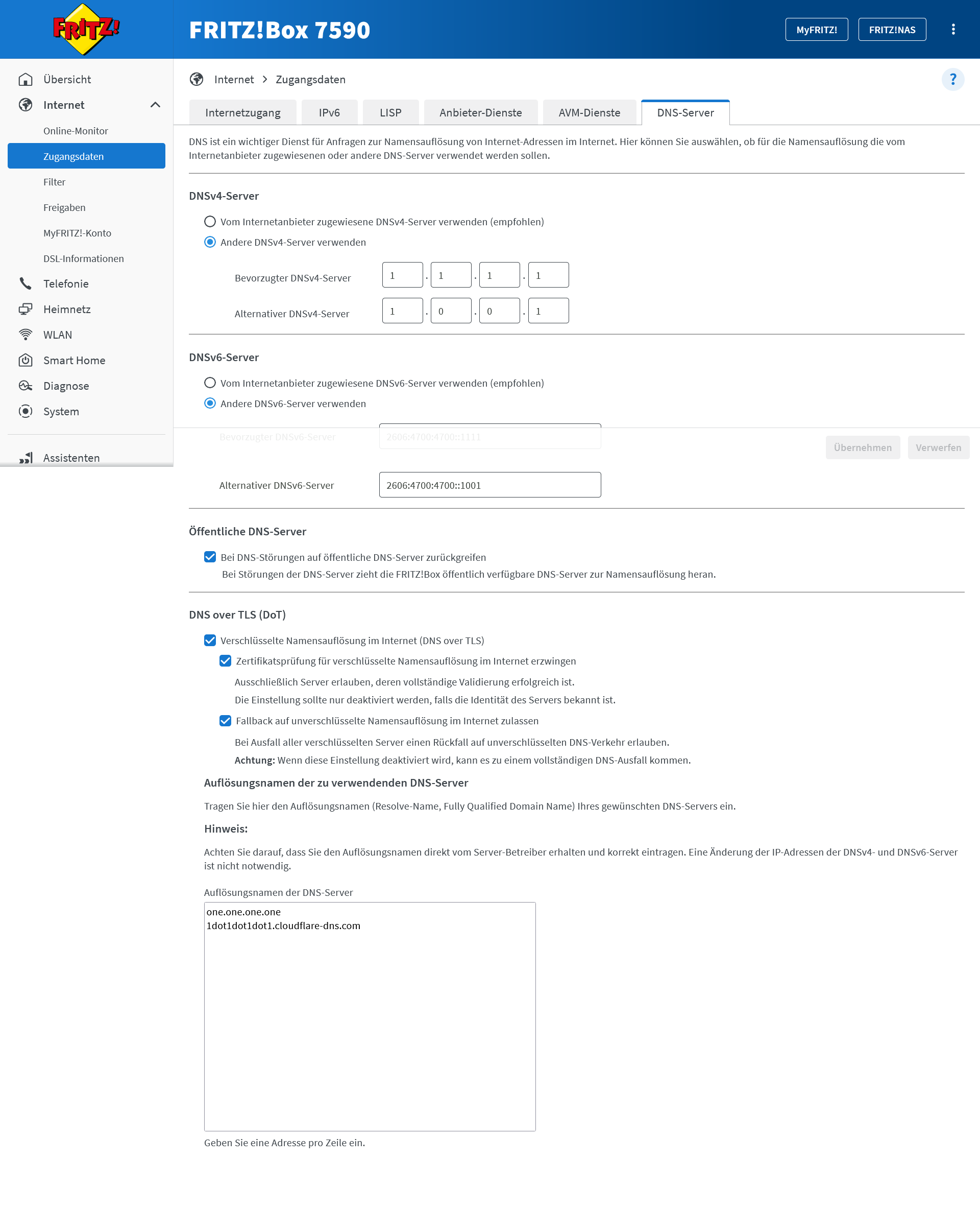

Ok du hast keinen ipv6 DNS konfiguriert. Da du 1.1.1.1 und 1.0.0.1 aber manuell konfiguriert hast musst du such Ipv6 DNS angeben.
Hier findest du die IPv6 DNS:
https://developers.cloudflare.com/1.1.1.1/ip-addresses/
Dann wäre ein Screenshot von Details der Netzwerkverbindungen, vorallem IPv6 interessant. Nicht das. Du ipv6 deaktiviert hast im LAN oder LAN Adapter

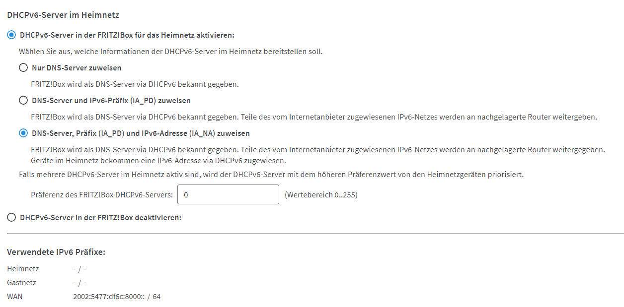

Merkwürdig, ich stand vor ein paar Tagen vor einem ähnlichen Problem.
Mein Handy hat den IPv6 Test nach ein paar Stunden immer nicht mehr bestanden.
Ich benutze auch 7.57 auf einer 4060, die ich erst kurze Zeit habe, und seitdem auch dieses Problem auf einem Gerät zumindest.
Bei mir hat das hier geholfen:
Heimnetz, Netzwerk, netzwerkeinstellungen, IPv6:
DNS-Server, Präfix (IA_PD) und IPv6-Adresse (IA_NA) zuweisen
Musste ich vorher nie benutzen auf meiner 7590, aber auf jeden Fall hat das hier bei mir Abhilfe geschaffen.

Ich hatte die IPv6 dns rausgenommen wegen testenNero FX schrieb:Ok du hast keinen ipv6 DNS konfiguriert. Da du 1.1.1.1 und 1.0.0.1 aber manuell konfiguriert hast musst du such Ipv6 DNS angeben.

Mit manuell gesetzter IPv6 dns gibt es immer noch kein IPv6 Internet
Komisch sieht soweit i.O aus.
Deine Fritzbox scheint ipv6 bzw. Dnsv6 einfach nicht zu routen.
Trenne die Box mal 5 min vom Strom und testen dann nochmal.
Ansonsten hilft nur Fritzbox Konfiguration sichern mit PW und Box einmal auf Werkseinstellungen zurück setzen und neu einrichten.
Dann Testen.
Funktioniert es manuell alles neu konfigurieren.
Gibt es weiterhin das Problem wird es beim Provider liegen. Die 6490 würde ich zeitnah tauschen, die hat kein DOCSIS 3.1 was die Bandbreite einschränkt.

Was sagt:
Wenn:
