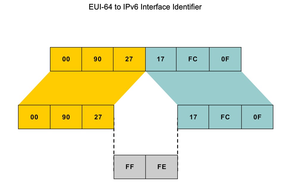

Aber was ist mit "MAC - Adresse der NIC auf 64 Bit erweitert" gemeint? Kann man die Rechnung irgendwie nachvollziehen?
fe80::/64 ist der Präfix, gefolgt von 64Bit die der Host aus der Hardware-Adresse der Netzwerkkarte zusammensetzt (MAC-Adresse).
Macht der das willkürlich oder gibt es da ein Schema?
das steht etwas darunter "Prinzip der Erweiterung der MAC-Adresse (48 Bit) auf die gewünschten 64 Bit"...
