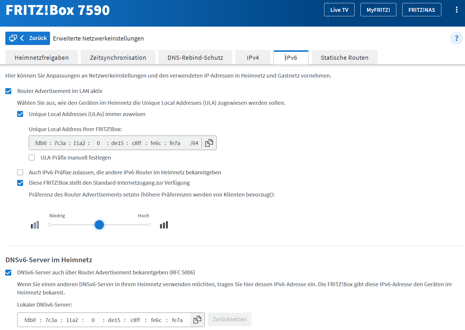

ich versuche in der Fritzbox einen DNSv6-Server einzutragen, der via RA im LAN verteilt wird.
Die Fritzbox merkt sich die Einstellung aber nicht. Ich hab das da schon 10x eingetragen und gespeichert. Wenn ich die Einstellungsseite wieder aufrufe, steht da wieder die Adresse der Box.
Was muss ich tun, um da einen eigenen Server eintragen zu können?
Neu gestartet habe ich das Teil schon.
Zweiten Punkt unter der Adresse abnicken?

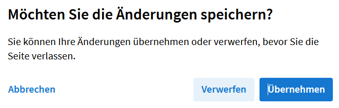

Hm. Das scheint ein Bug in der UI zu sein. Wenn ich Erweiterte Netzwerkeinstellungen aufrufe, kommt bei jedem Klick auf einen der Reiter diese Meldung.
Obwohl gar nichts geändert wurde. Das kann ich beliebig oft wiederholen.
Es steht auch weiterhin die falsche IP-Adresse drin.
Ein Test mit rdisc6 eth0 auf einem Client zeigt aber, dass die Adresse übermittelt wird, die ich jetzt schon zig mal eingetragen und gespeichert habe. Also scheinbar nur ein Anzeige-Bug in der schrottigen Software.
Nur um das abschließend zu beantworten. Der Support hat mir heute bestätigt, dass es sich um einen Bug handelt, der in einer kommenden FRITZ!OS Version behoben wird.
