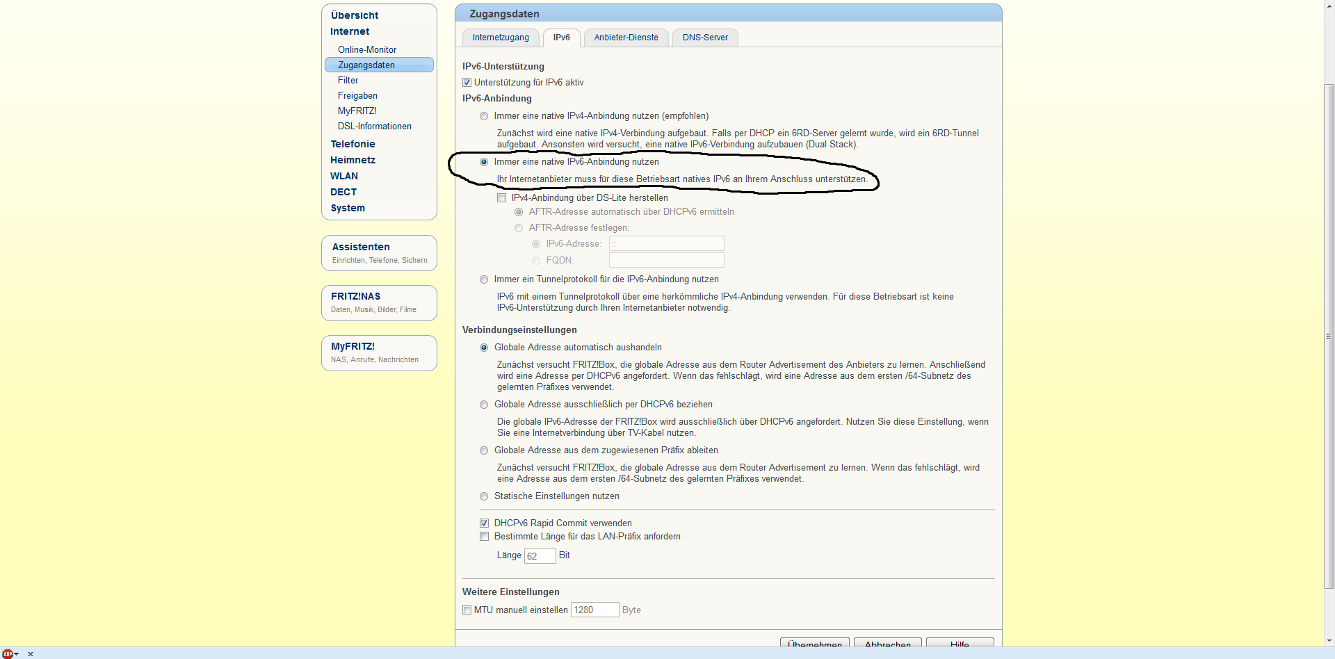

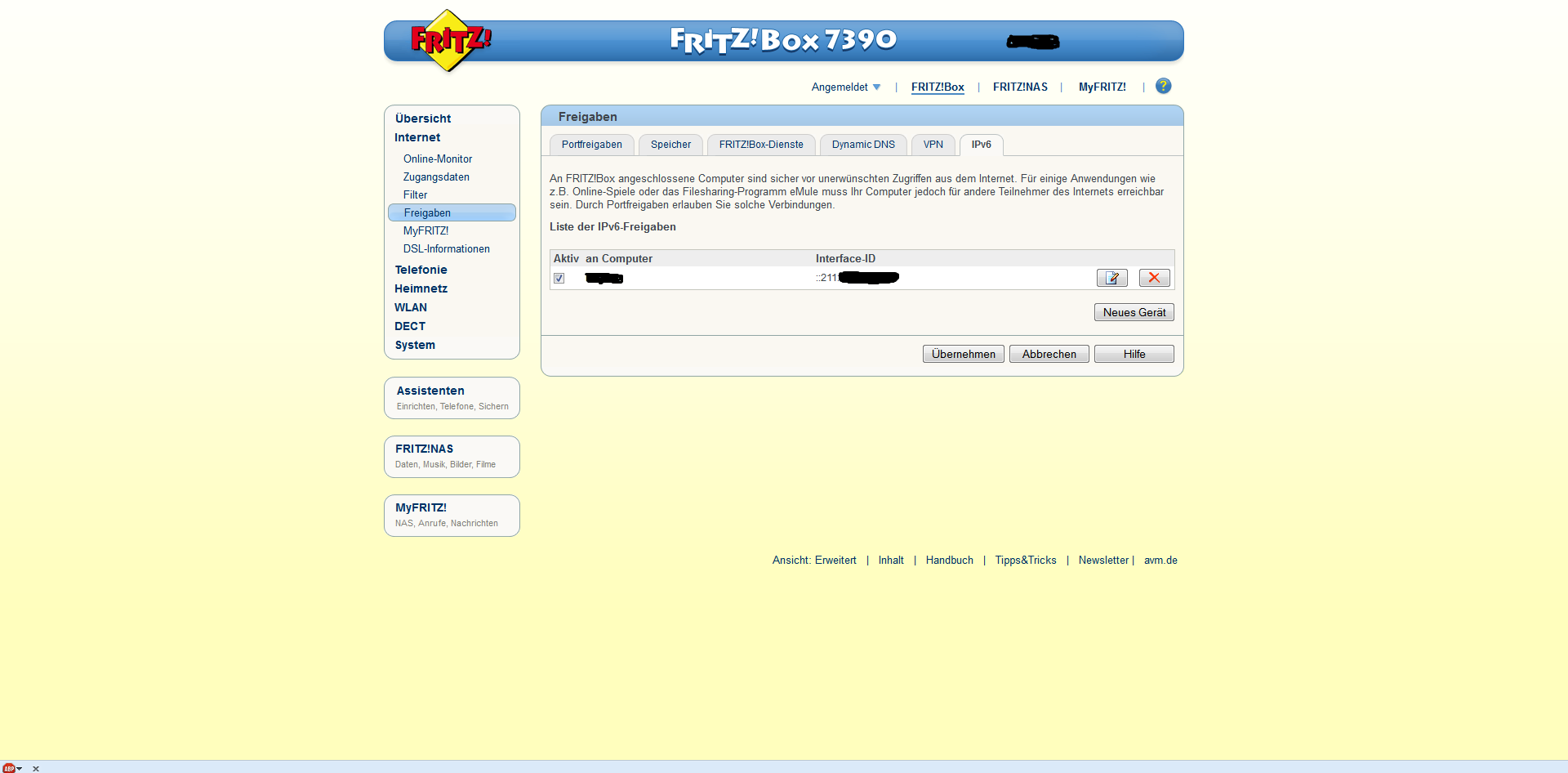

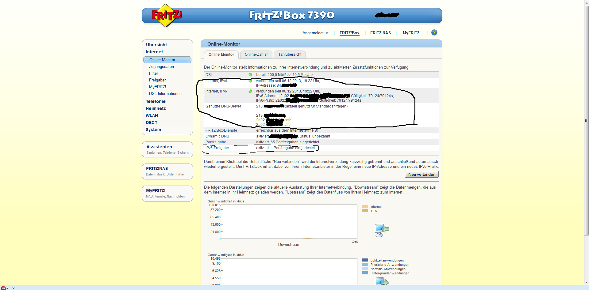

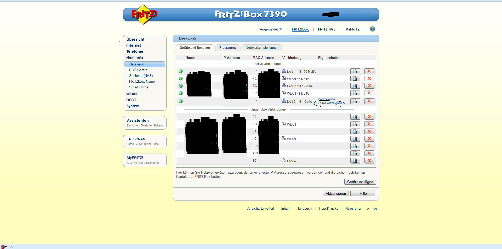

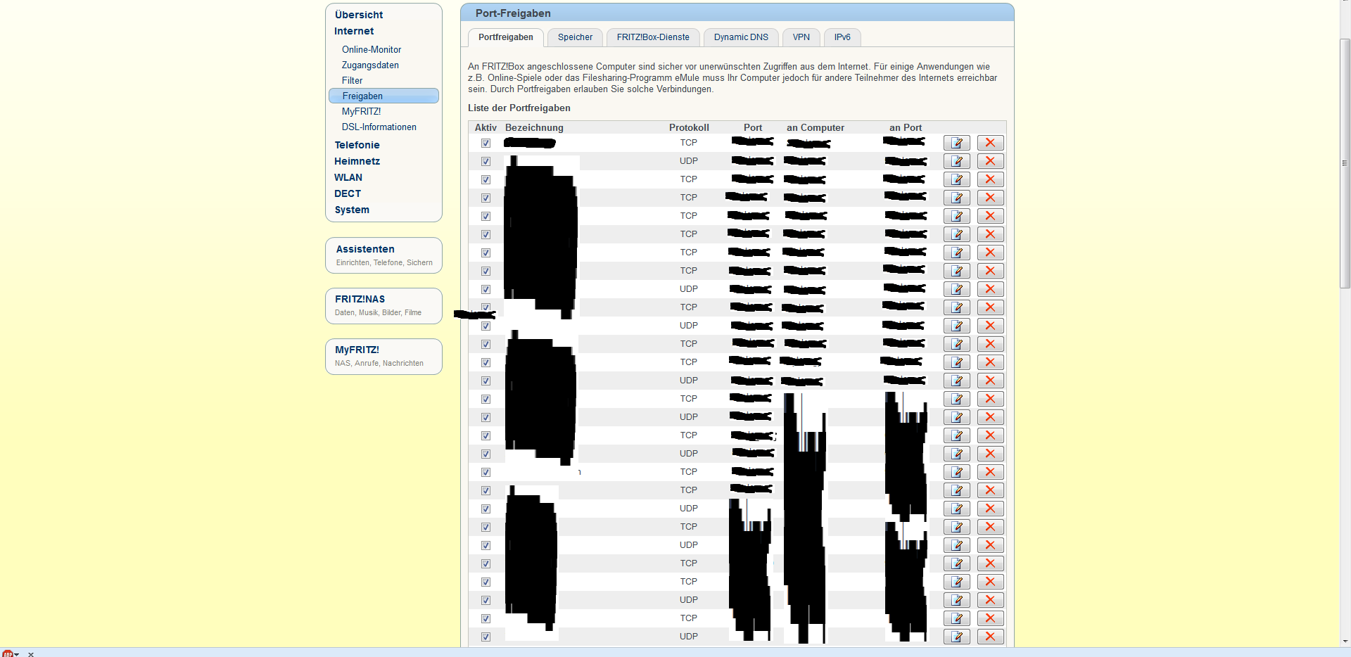

weiter unten liste ich einige Bilder auf die die Freigabe der Ports anzeigt, die IPv6-Zugangseinstellungen am Router etc.
