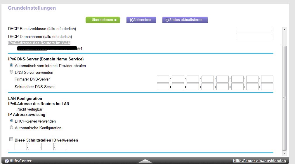

Ich bringe es einfach nicht hin das ipv6 in meinem LAN funktioniert. Über ipconfig auf windows 7 sehe ich eine ipv6 ip des routers unter standartgateaway und auch unter verbindungslokale ipv6 adresse. Jedoch in den ipv6 einstellungen erkennt es keine ipv6 des routers im lan und alle ipv6 tests im internet erkennen kein ipv 6. Die Router config hab ich nach anleitung meines Providers eingerichtet und sollte eigentlich richtig sein. Einstellungen: xyhcmcmx12.jpg Anleitung:IMAG0850.jpg

Du hast aus Sicherheitsgründen den erhaltenen Präfix unkenntlich gemacht.
Bitte vergleiche deinen Präfix mit dieser Website http://www.ipv6-portal.de/informationen/einfuehrung/adressbereiche.html
In welche Kategorie fällt er?

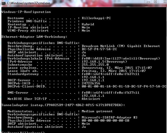

kannst du einen screenshot des befehls ipconfig /all machen für den netzwerkadapter wo ipv6 erscheinen sollte?
Bilder sagen mehr als tausend worte! :)

Also die ip beginnt mit 2a02: wenn du das meinst. Hier ein screenshotqutatrer98.jpg. Und ja den sie werben sogar mit einer statischen ipv6 und vorallem werbt init7 im algemeinen mit ipv6. Gut der erste link kling für mich nach einem todesurteil für ipv6 mit meinem router und der zweite bringt nicht wirklich eine lösung :/. Aber danke nun weiss ich immerhin das ich nicht einfach zu unfähig bin um dies einzurichten
