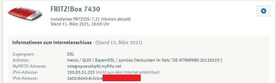

In meiner FritzBox 7430 sehe ich jedoch unter Internet->Online Monitor bei Internet IPv4 und IPv6 das ich verbunden bin jedoch keine IP Adressen. Ist das Normal? Ich habe das anders in Erinnerung???
Ich habe den Dienst MyFritz eingerichtet und dieser soll ja auch IPv6 fähig sein und dort sehe ich nun eine IPv4 CGN Adresse und eine IPv6 Adresse.
Wenn ich jetzt diese IPv6 Adresse mit z.B. ipv6now anpinge, bekomme ich auch eine Antwort (Ich vermute das ist die IP der FritzBox).

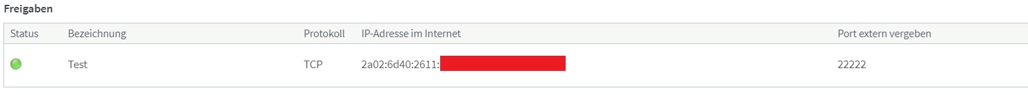

Jetzt möchte ich aber auf meinen NUC in meinem Heimnetz zugreifen und habe dementsprechend eine Portfreigabe in der Fritzbox und der Firewall des NUCs eingerichtet und ab hier komme ich nicht mehr weiter...
In der FritzBox wird mir für meinen NUC eine "IP-Adresse im Internet" angezeigt. Aber diese IP Adresse kann ich von außen nicht erreichen und ipv6now zeigt mir 100% Paketverlust an. Ich habe aber gelesen, dass dank IPv6 jedes Gerät im Internet einzeln Adressierbar sein soll?!

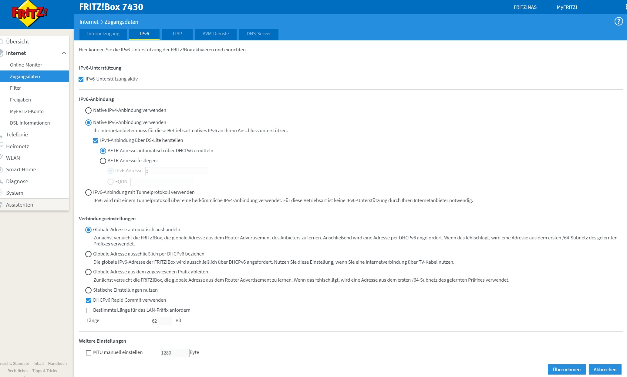

Das hier sind meine IPv6 Einstellungen in der FritzBox:

Ich habe mich darauf verlassen, dass die automatischen Einträge der Fritzbox unter "Freigaben" und der Auswahl des Gerätes stimmen. Jedoch wurde bei mir eine falsche oder veraltete IPv6 Adresse unter dem Punkt "IPv6 Interface-ID" eingetragen und daher konnte das Gerät von außen nicht erreicht werden. Durch die Manuelle Eingabe der IPv6 Adresse funktioniert es jetzt.
Vielen Dank nochmal an Thomas für deine Hilfe und der Lehrstunde über das Thema IPv6!
