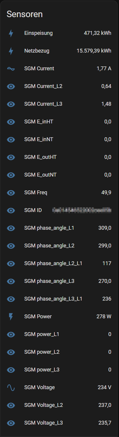

Ich habe bei mir einen BitShake Lesekopf. Da bleiben die Daten alle bei mir im heimischen Netz und werden alle 3 Sekunden in Home-Assistant gespeichert.

Habe einen Hichi IR USB am Raspberry Pi. Wenn man etwas Bastelei nicht abgeneigt ist funktioniert das einwandfrei.
