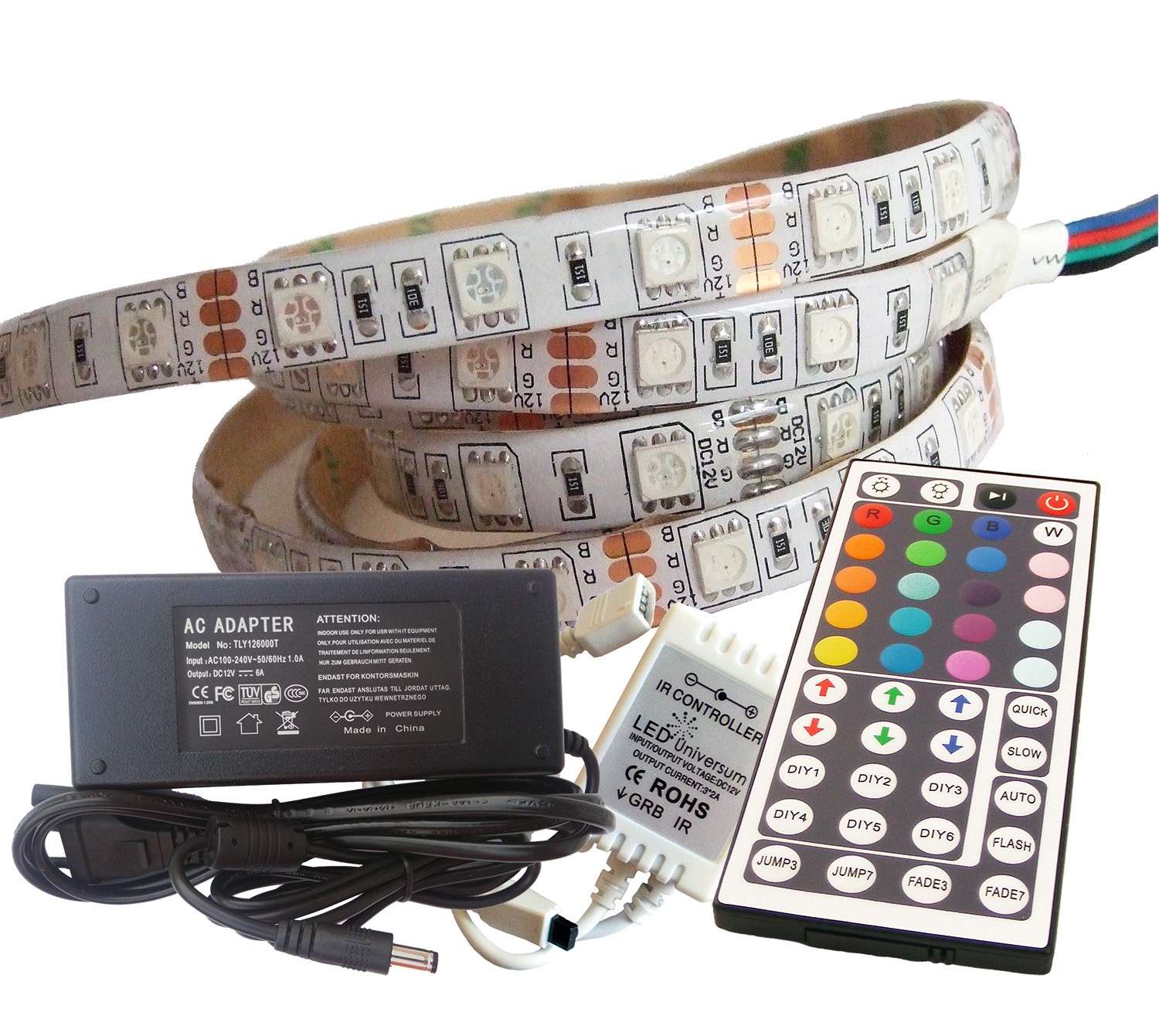

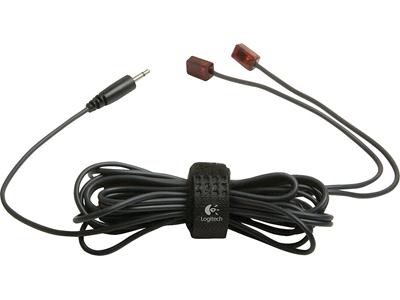

ich habe folgendes problem, habe den Microsoft Remote Control & Receiver 1.0a + logitech ir kabel
befeuern tut ich das ganze mit WinLIRC 0.9.0f und es kommen auch alle codes bis jetzt an nur an den Controllern von billig(fernost) Ledstrips nicht
habe mehrmals versucht die codes anzulernen woran könnt es liegen das sie nicht ankommen ?
Die LED-Strips halten sich nicht immer an die üblichen Code-Regeln, deshalb schalten oft auch Fernbedienungen anderer Geräte die Farbe o.ä. um. Vielleicht liegt es einfach daran.
ich hab noch eine harmony 700 die bekommt die codes richtig auf die controller.
ich werde morgen bzw heute nach der arbeit mal probieren die codes von dieser auf winlirc anzulernen
hat nicht funktioniert-
kann es an WinLIRC liegen ? gibts noch andere programme ?
