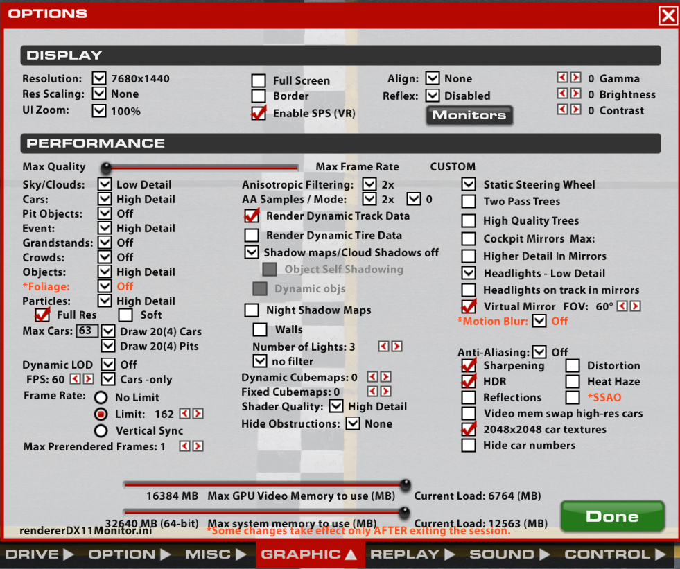

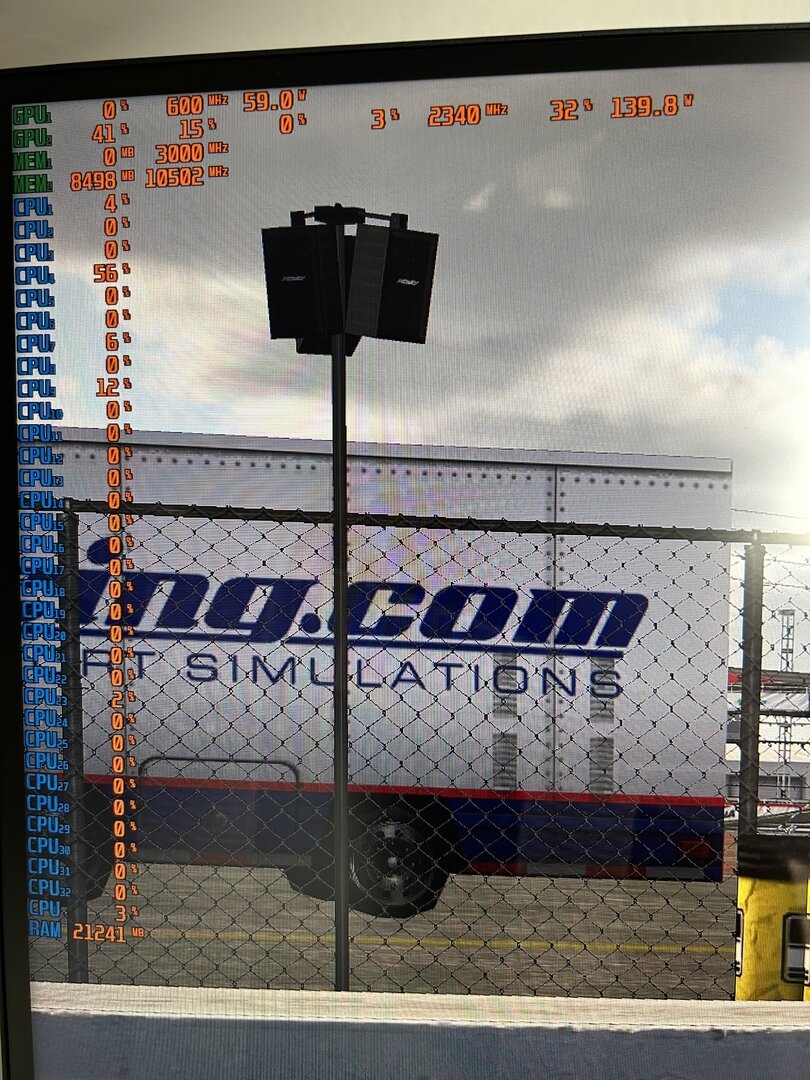

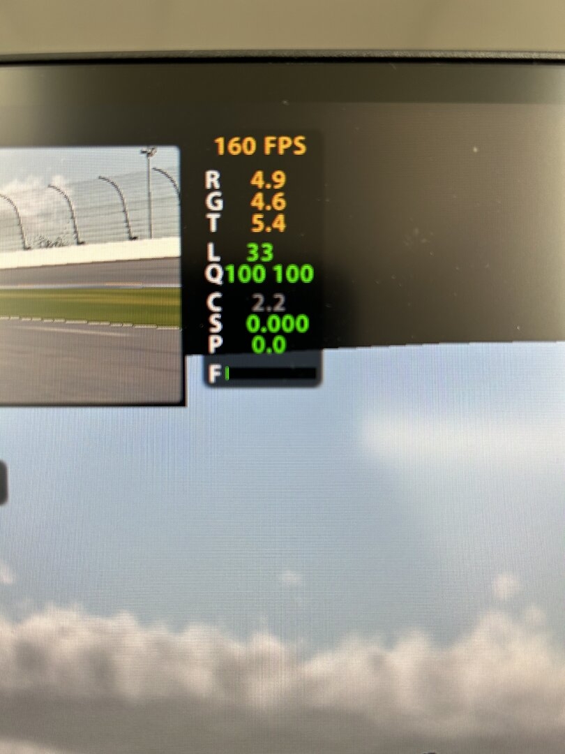

Siehe angefügte Screenshots. Ist die geringe CPU-Auslastung normal, obwohl mir die iRacing-Belastungsanzeige zeigt, dass ich fast am Maximum der abrufbaren Performance bin? Mal abgesehen von den Grafikeinstellungen die ich vornehme - die sind nun echt nicht herausfordernd.
Gamebar aktualisiert, mehr nicht.
Ziel sind konstante 162 FPS, aktuell habe ich aber auch immer wieder mit Framedrops zu kämpfen. Mir kommt mit der CPU irgendetwas komisch vor, evtl. bin ich aber nur zu sehr Laie, als das korrekt lesen zu können.

wieviel kerne unterstützt das spiel?

Ingame wird dir ja nur die theoretische Auslastung des Arbeits und Video Speichers angezeigt.

iRacing an sich ist uralt, ich meine 2 Kerne. Ein Mainthread und der andere für Audio und Co. Bin mir aber nicht 100% sicher.
Wenn das Spiel 2 Kerne nutzen kann von 16 vorhandenen, wie wird die CPU-Auslastung maximal aussehen?
Entweder 100/16*2 oder 100/32*2 (je nachdem ob HT an oder aus ist). Das ist doch nicht so schwer, auch für einen Laien.
