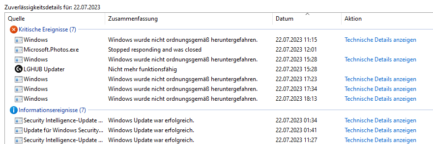

Wie schaltet er ab? Irgend eine Fehlermeldung im Zuverlässigkeitsverlauf?

VirusA87 schrieb:
dazu gehört auch das EXPO Profil, würde ich bei der Fehlersuche grundsätzlich erst mal ausschalten.
Habe EXPO ausgeschaltet (ich lasse jetzt einfach mal Adobe Premiere wieder durchlaufen..^^)
PC schaltet einfach aus und bleibt auch aus.
