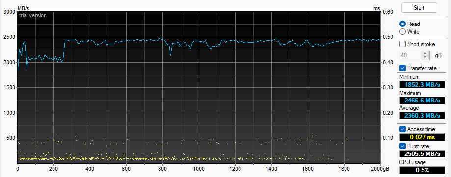

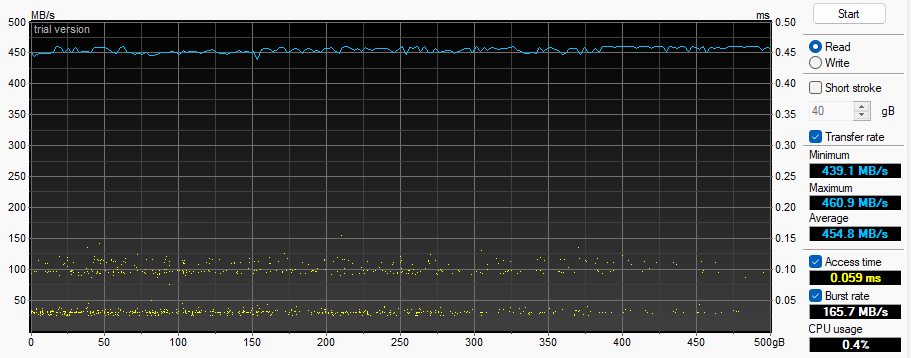

Falls dich die Daten trotzdem interessieren:
Firmware steht bei beiden Festplatten bei Samsung Magician "Neueste Version"
ALTE SSD Benchmark (wenn das der richtige ist)
NEUE SSD Benchmark
wuselsurfer schrieb:
Welche Firmware ist auf der SSD (Crystal Disk Info, Samsung Magician, ...) ?
Welche Daten hat die SSD:
http://www.hdtune.com/download.html (Screen "Benchmark"; durchlaufen lassen!) ?
Meine 2. M.2 SSD zeigt folgendes an.. was hat das denn zu bedeuten?
Das bedeutet, daß da etwas gewaltig im Hintergrund läuft.

Auf der 2. SSD ist kein Windows drauf. Habe da Spiele und Programme drauf installiert, die aber grade nicht gestartet sind.
Die Platte soll ein Firmwareproblem haben, was man auch an den starken Einbrüchen sieht.
Ich würde sie gegen eine 980er Pro oder ähnliches tauschen.
