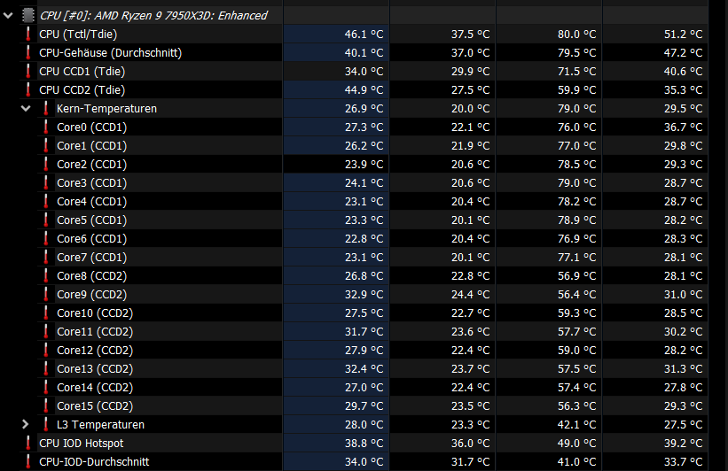

ist es normal das die Ryzen 9- 7950X3D CPU beim starten von diverser Software (z.b. Lords of the Fallen, Farthest Frontier waren jetzt die beiden die ich getestet hatte) kurz (für 1-2sec) auf fast 90 Grad geht um dann direkt wieder auf unter 70 zu fallen?
Ich lasse gerade den Prime95 Standard Stresstest laufen, nach 10min war die Temperatur der CPU und der CPU Diode bei 74 Grad, ging dann kurz auf 77 Grad hoch um dann, nach hochfahren der 7x Lian-Li Uni-Fan TL Lüfter (diese laufen bis 75 Grad nur auf unhörbaren 400 RPM), auf 72 und nach 14min auf 66 Grad abzukühlen, ab Minute 22 waren es wieder knapp 3min 74-75 Grad (Self-Test 5k beide passed). Danach gings wieder auf 66-70 Grad runter. Es bleibt also festzuhalten, das binnen 30min Prime 95 Stresstest die Temp nie über 77 Grad stieg.

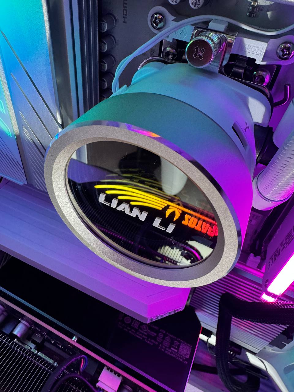

Das bedeutet doch, dass die Pumpe funktioniert, oder? Weil, wie im anderen Beitrag geschrieben, macht diese keinerlei Geräusche, im Gegensatz zu meiner alten NZXT Kraken, die man auf eine Entfernung von 20cm noch ganz leicht im stillen Raum hören konnte. Und mich wundert immer noch, dass der rechte Eingang am Pumpengehäuse frei bleibt (siehe Foto, die Anleitung sieht dort kein Kabel vor).
Ich habe ein Lian Li Galahad II Trinity SL-INF 360 auf der CPU sitzen.
