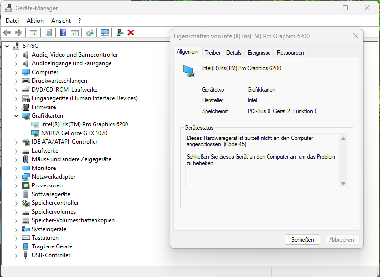

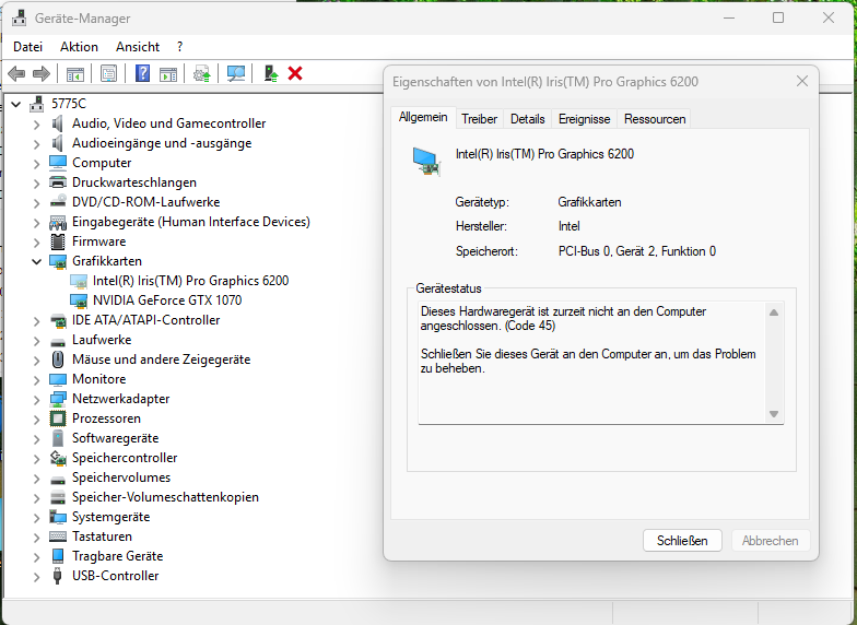

Ich habe auf meinem System Windows 11 neu installiert und wollte die integrierte Grafiklösung der CPU nutzen. Es ging alles gut, bis Windows den Microsoft Basic Display Adapter durch den speziellen Treiber ersetzen wollte. In dem Augenblick stürzte das System mit einem BSOD ab, irgendwas mit ACPI Fehler. Das System startet und repariert jetzt im Kreis und lässt sich nur noch neu starten, indem ich eine dedizierte Grafikkarte verbaue. Ich verwende eine GTX 1070, mit der das System prima läuft. Im Gerätemanager wird die Iris als zurzeit nicht angeschlossenes Gerät aufgeführt.

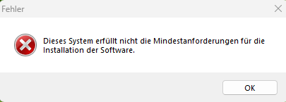

Versuche, den entsprechenden Iris 6200-Treiber manuell nachträglich zu installieren, während die GTX 1070 gesteckt ist, werden mit "Dieses System erfüllt nicht die Mindestanforderungen für die Installation der Software" beantwortet.

Kann es sein, dass Win 11 und Iris Pro Graphics 6200 einfach nicht gehen, inkompatibel sind?

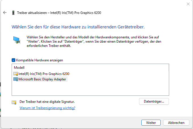

Na dann verwende doch einfach wieder den alten Treiber. Man kann doch den Geräten manuell einen bestimmten Treiber zuweisen. Geräte auswählen --> Eigenschaften --> Treiber aktualisieren --> Manuell nach Treiber auf PC suchen (oder so ähnlich). Dort findest du dann im besten Fall auch den Standard-Windows-Treiber.
Wie man Windows dann davon abhalten kann, in Zukunft wieder den neuen zu installieren, ist ne andere Geschichte. Aber erweiterte Treiberupdates kann man m.W. doch deaktivieren.

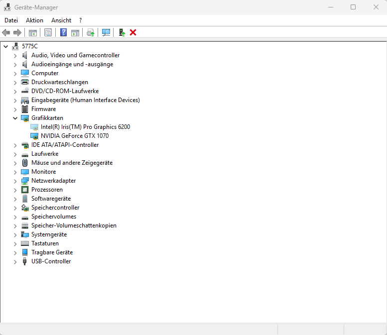

Naja, der MBDA kann halt nicht so viel. Warum Win 11 mit dem korrekten Treiber (den es jetzt über Windows Updates erkannt und geladen hat),
nicht funktioniert, erschließt sich mir nicht.
Der Treiber scheint da zu sein, aber es scheint irgendwelche Konflikte zu geben.

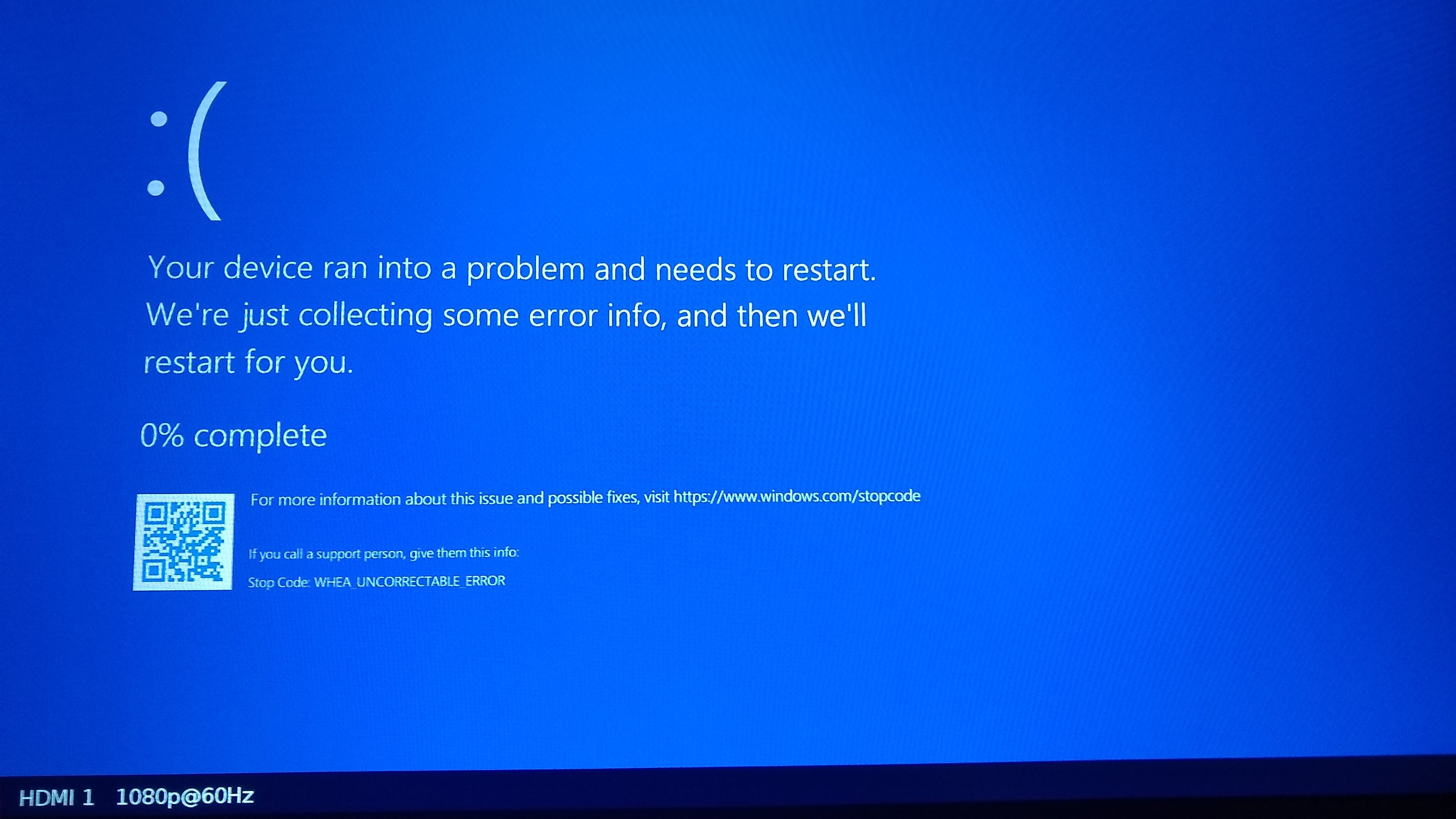

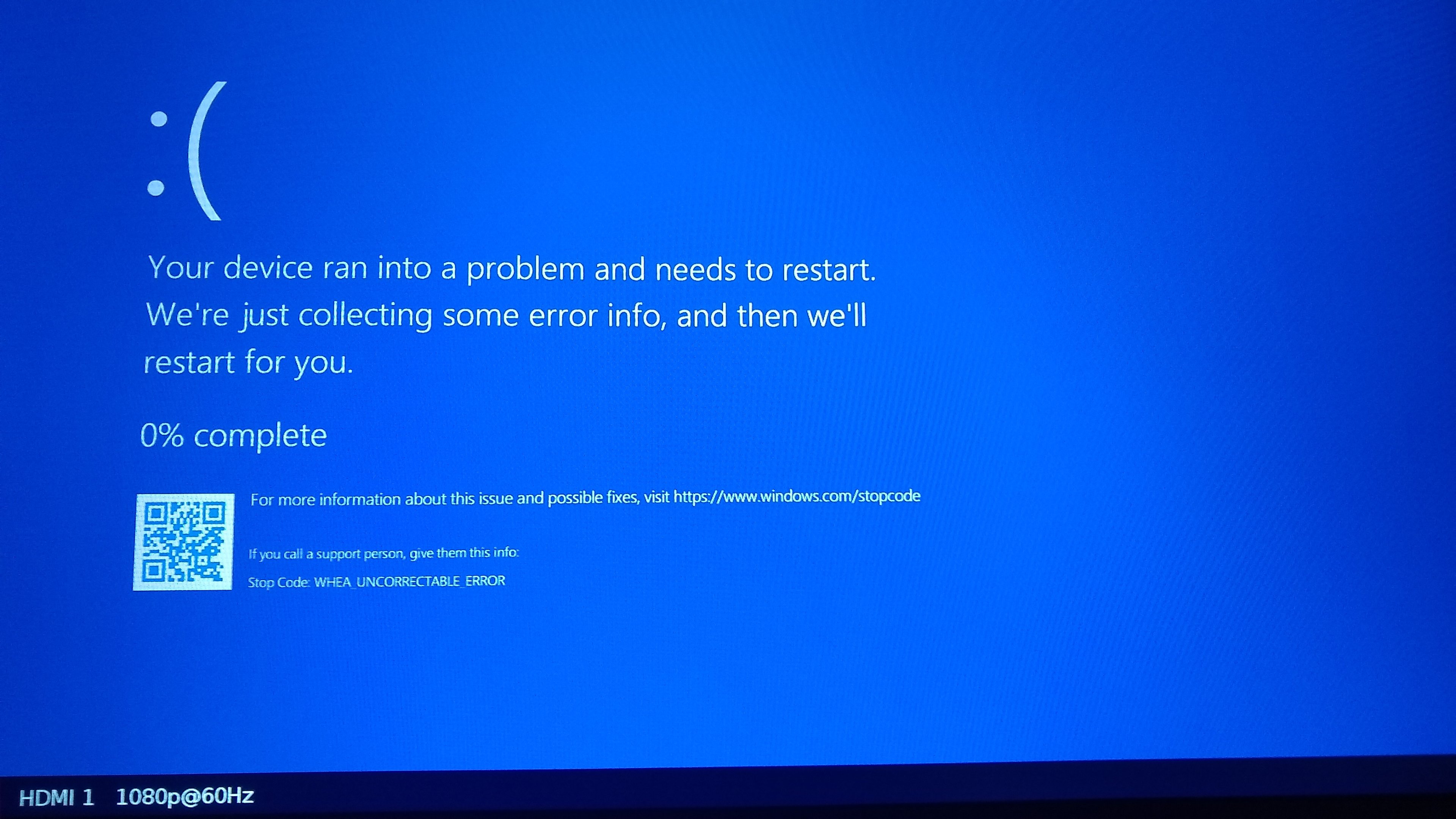

Über Windows Update wird er installiert, steht im Gerätemanager als "nicht verbunden", wenn ich ohne dedizierte Graka starte, kommt der BSOD:
Von der Support-Webseite von Asus lässt sich noch der uralte Treiber runterladen, der auch die Installation nicht verweigert. Verhalten ist aber wie beim Treiber von Windows Update. Auch das Aktivieren des Standardtreibers führt nun beim Booten zum BSOD. Wenn es da eine Inkompatibilität zu Win 11 gibt, frage ich mich, warum die Installation komplett fehlerfrei durchgelaufen ist.

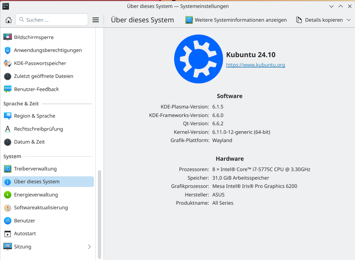

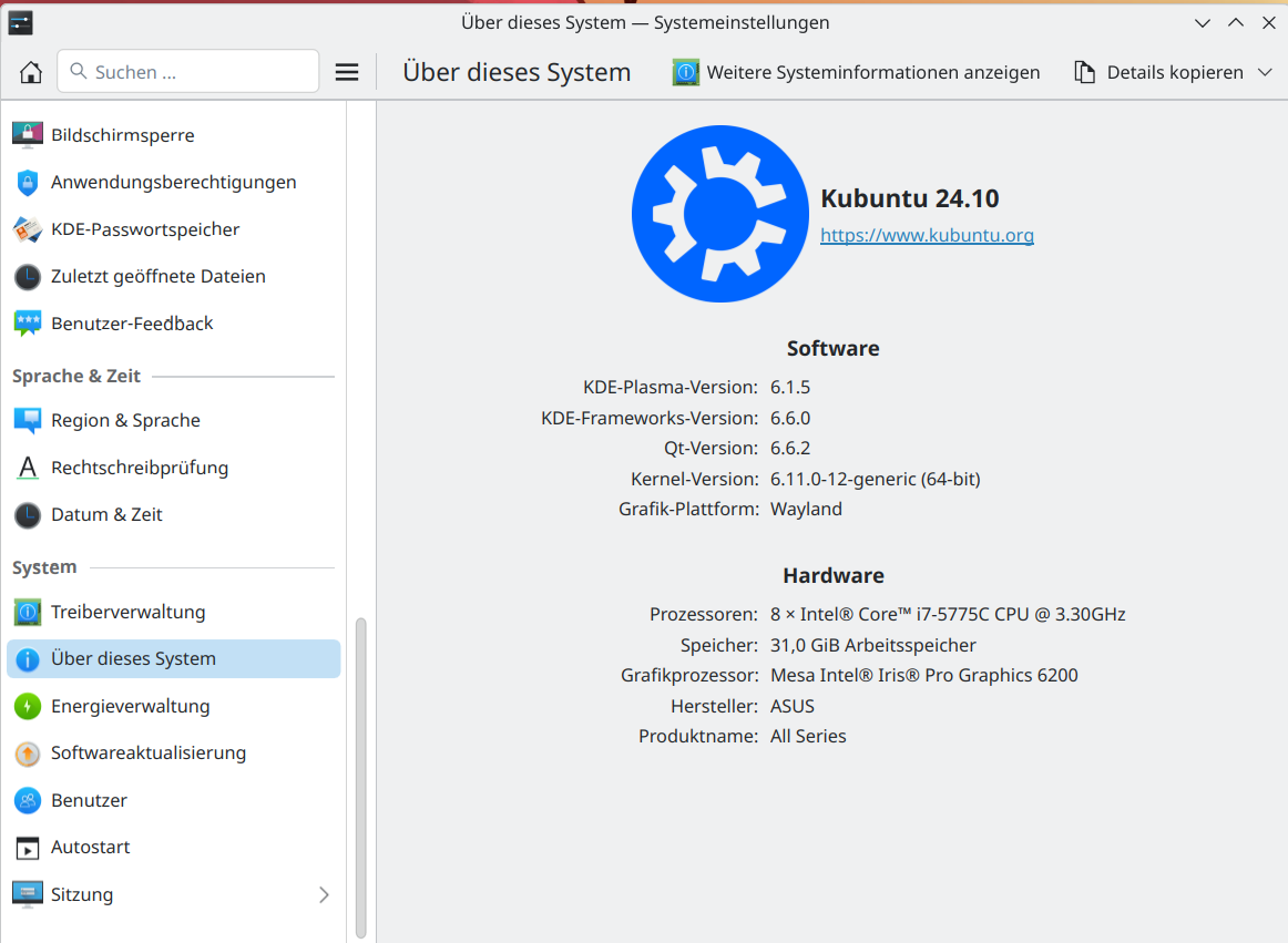

Ich glaube, ich tue mir jetzt echt den Schmerz an, auf einer zweiten SSD Kubuntu zu installieren. Ich will es jetzt einfach wissen. Vielleicht probiere ich auch noch ein 23H2 oder sogar Win 10. Ich will es jetzt einfach wissen.
Unter Kubuntu keine Probleme. iGPU ist also in Ordnung, weshalb es sich um ein Windows 11-Problem handeln muss. Was mich im Augenblick aber auch nicht weiterbringt.
