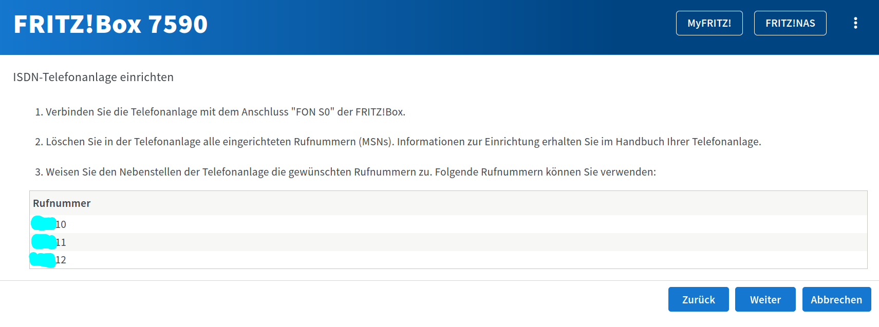

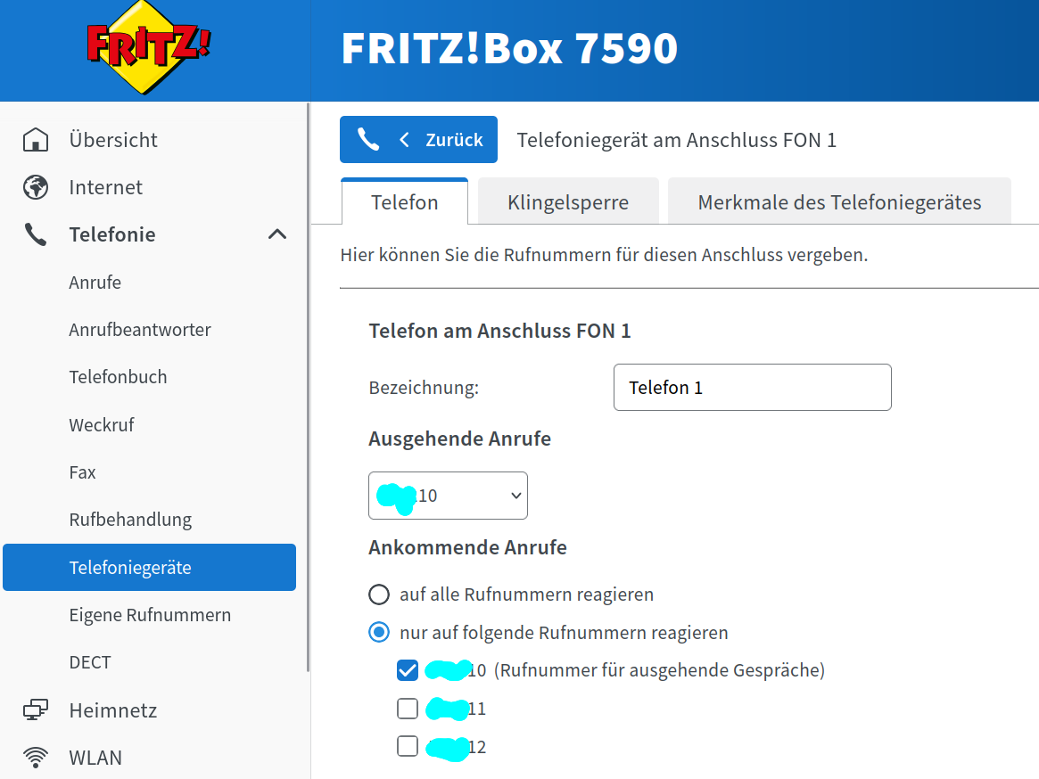

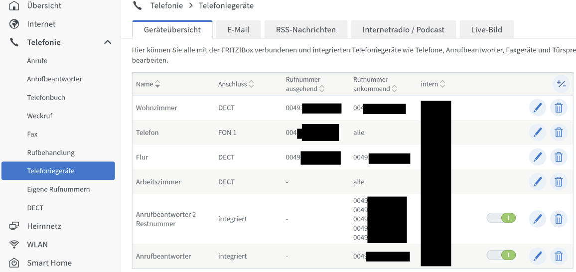

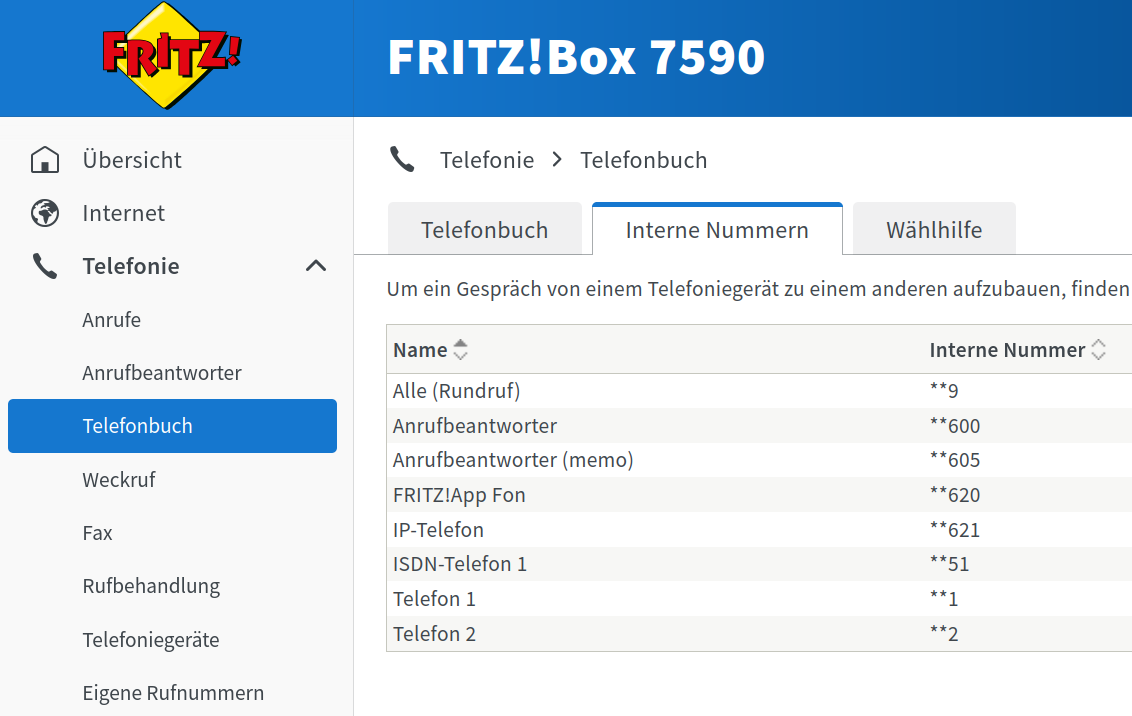

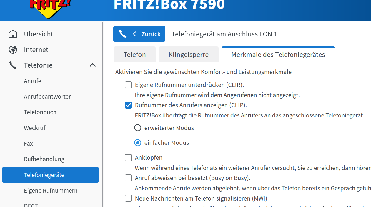

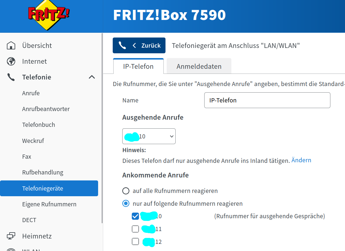

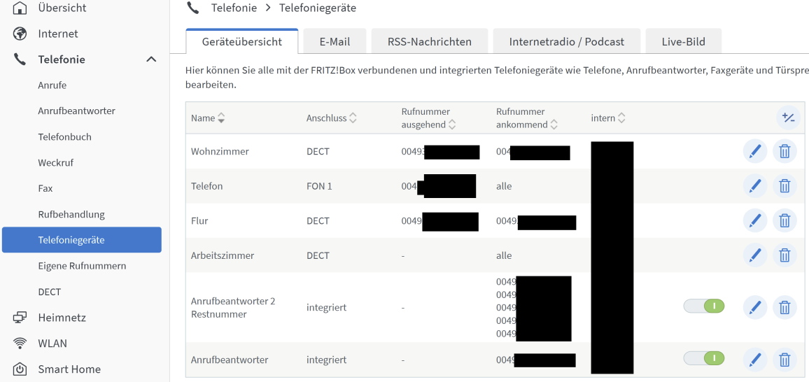

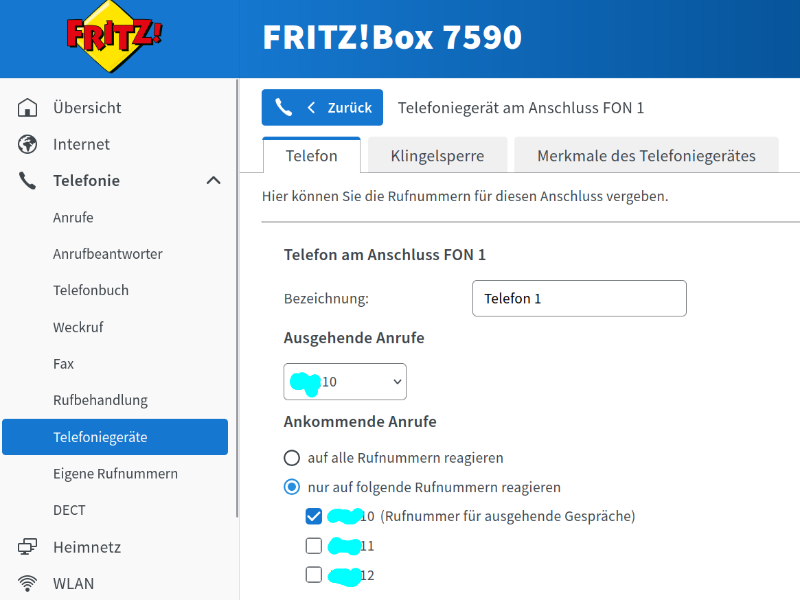

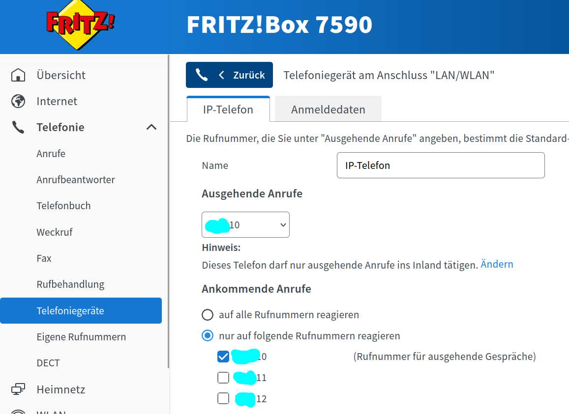

Tanzmusikus schrieb:
Letztlich muss dann noch in der FB 7590 festgelegt werden, welche aus- und eingehenden Nummern jedes Telefon bekommt.
Dies ist sehr wichtig. Ich mach mal ein paar Screenshots dazu. 😉
1. Rufnummern + Anschlusseinstellungen
2. Telefonie-GerÀte
AnhÀnge

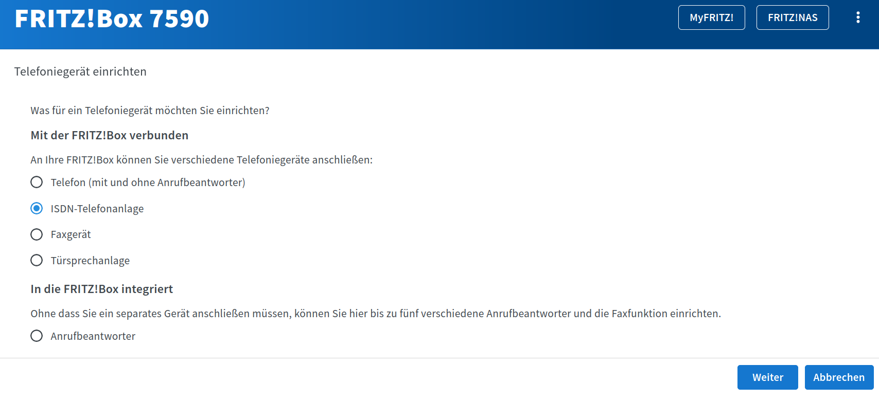

Vogti239 schrieb:
Das klingt nach einer guten Idee. Wo mache ich das in der FB?
Siehe meine Übersicht in Beitrag #21!
Wurde denn in der Fritzbox unter Telefonie->TelefoniegerĂ€te eine Telefonanlage als TelefoniegerĂ€t hinzugefĂŒgt? Werksseitig ist die nicht vorhanden.
Braucht man meiner Erinnerung nach nicht.
Doch. Wird zwingend zur Vergabe der einzelnen Rufnummern benötigt.
Ansonsten bleibt es bei der Anzeige der Hauptnummer.
