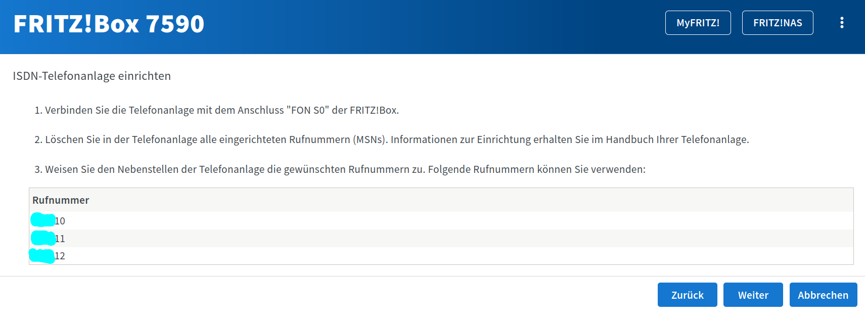

Ja, habe drei Nummern im Vertrag dabei. Dafür habe ich ja auch sämtliche Zugangsdaten bekommen. Wahrscheinlich muss ich wirklich alles neu einrichten, aber da hab ich mächtig Bammel dass etwas schief geht und ich dann erst recht nicht mehr durchblicke. :-(

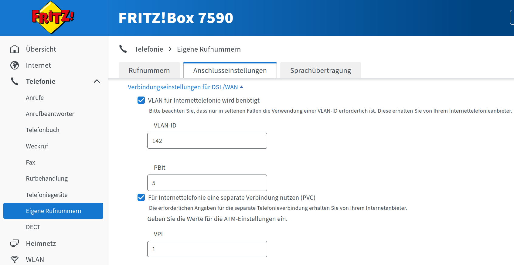

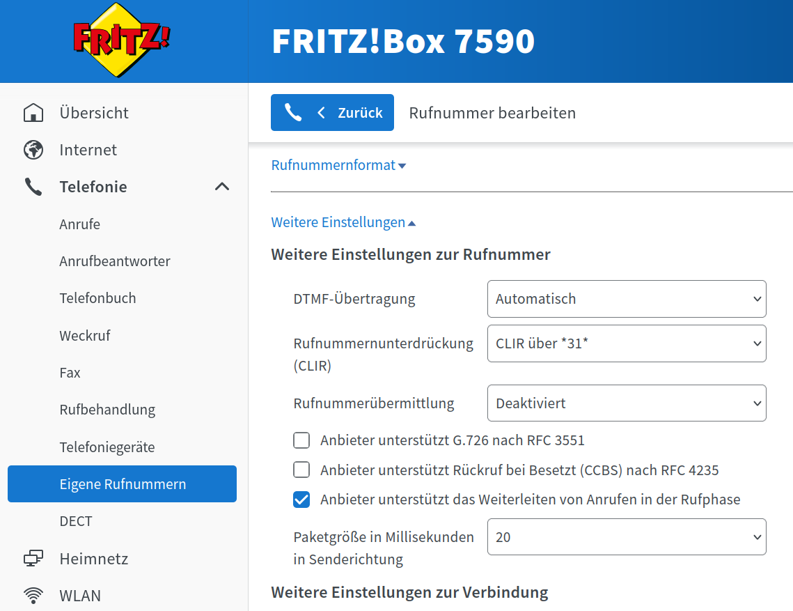

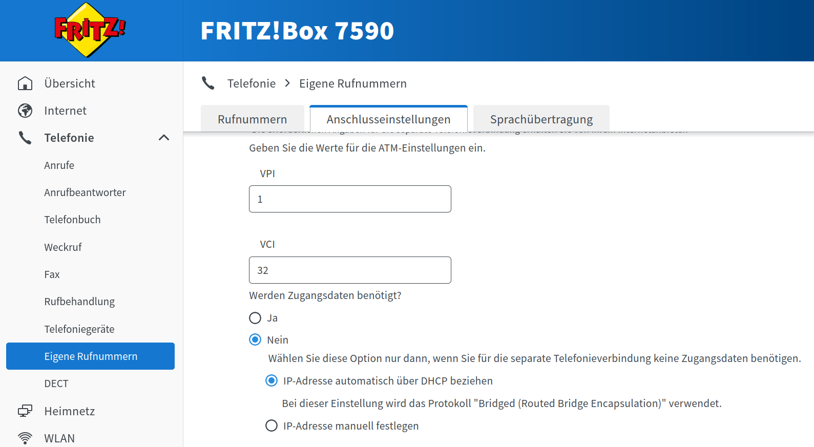

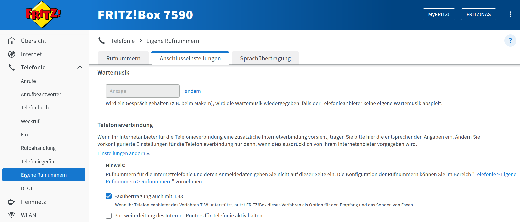

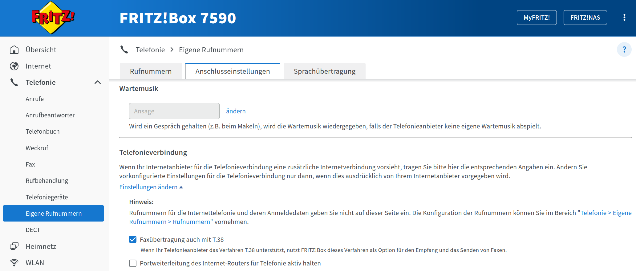

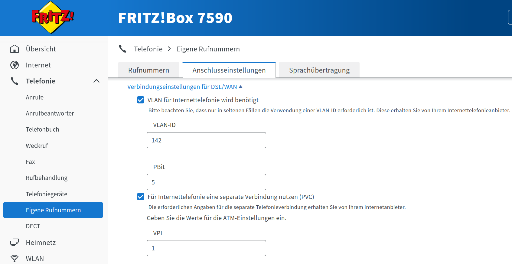

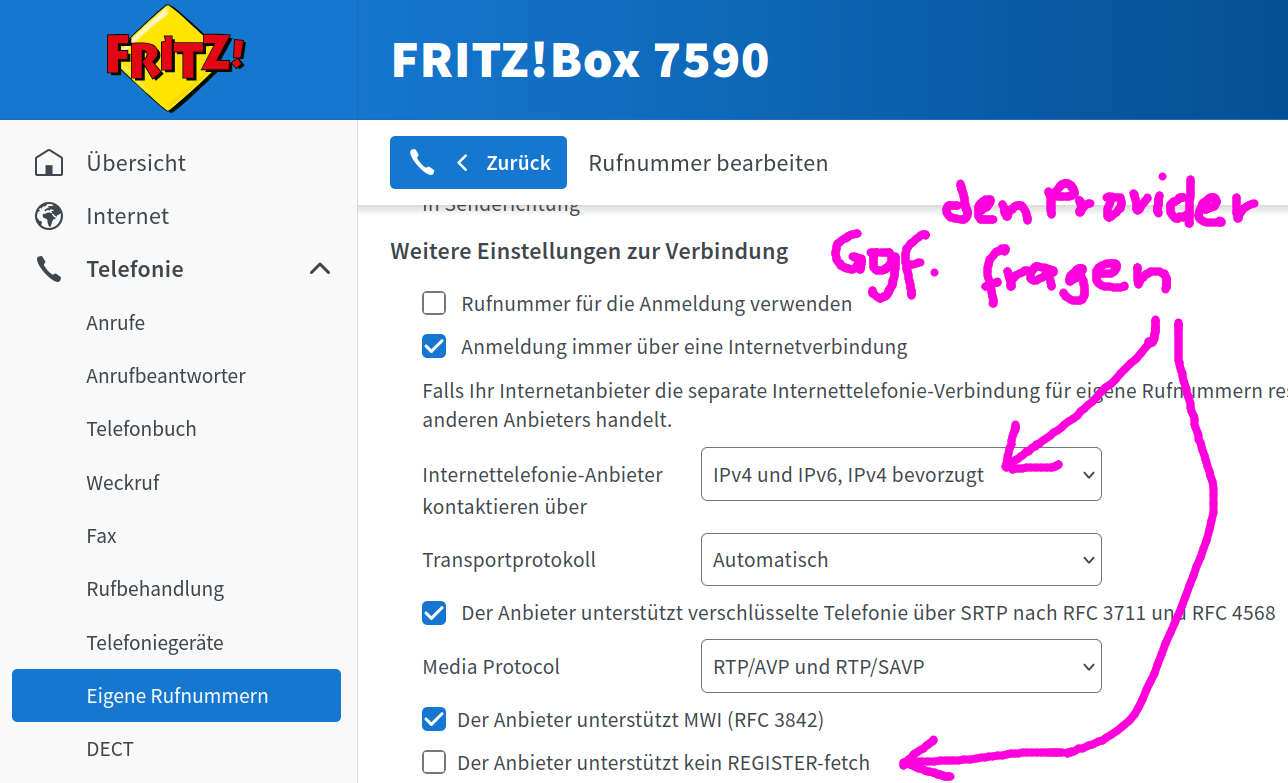

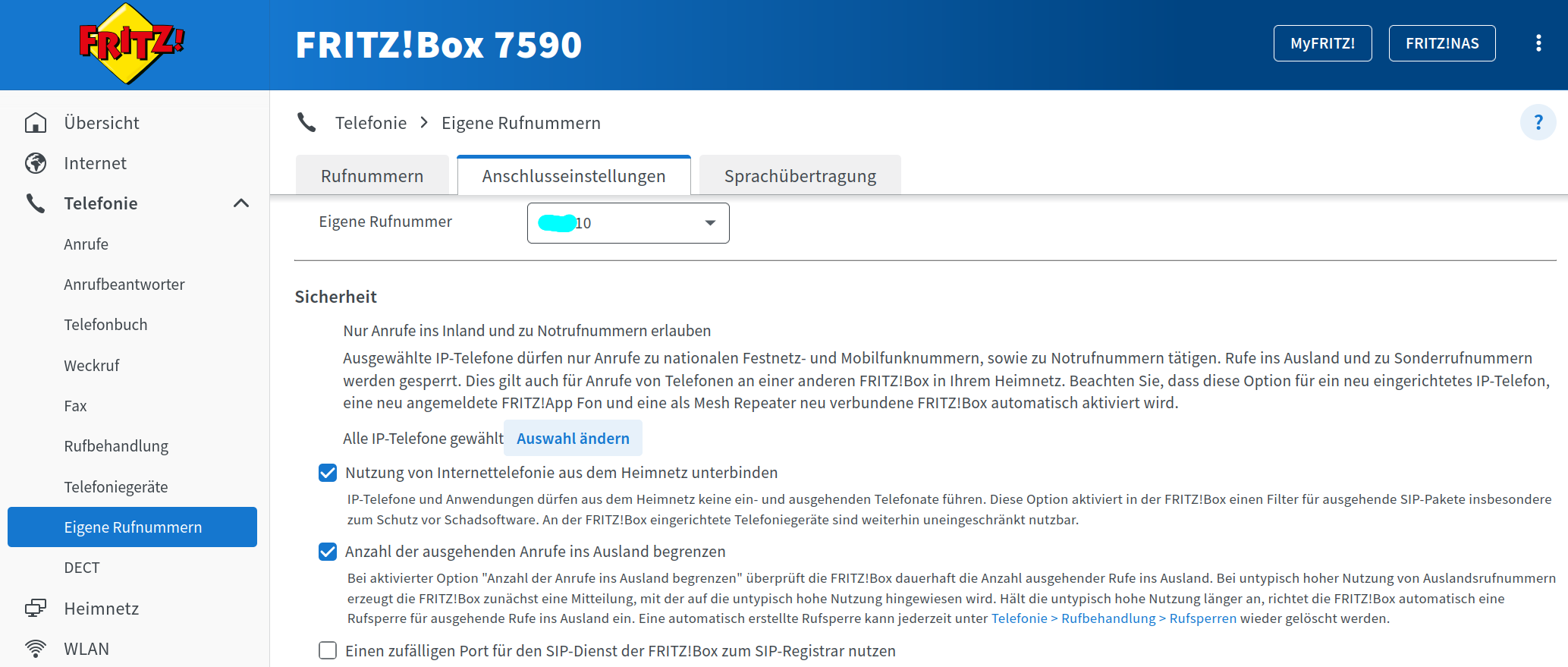

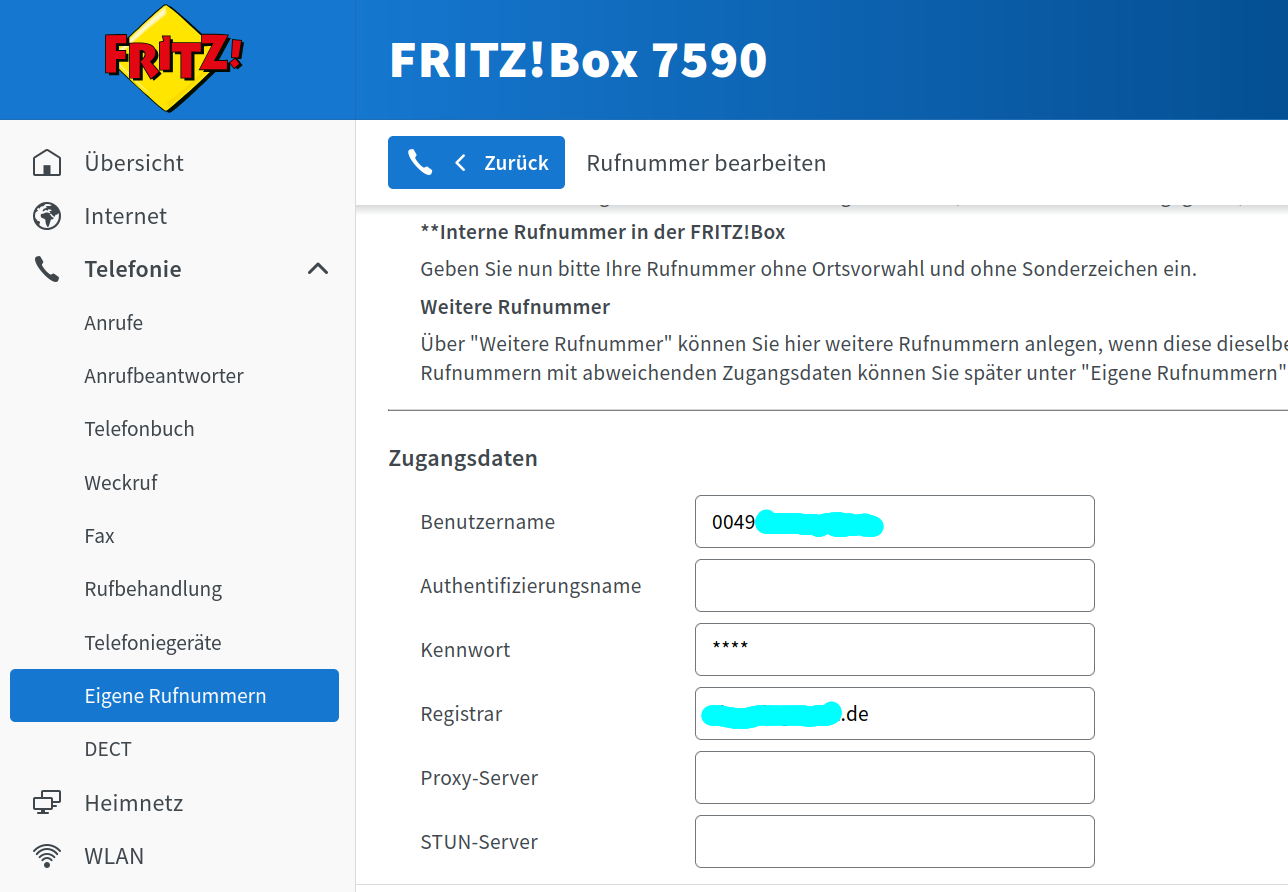

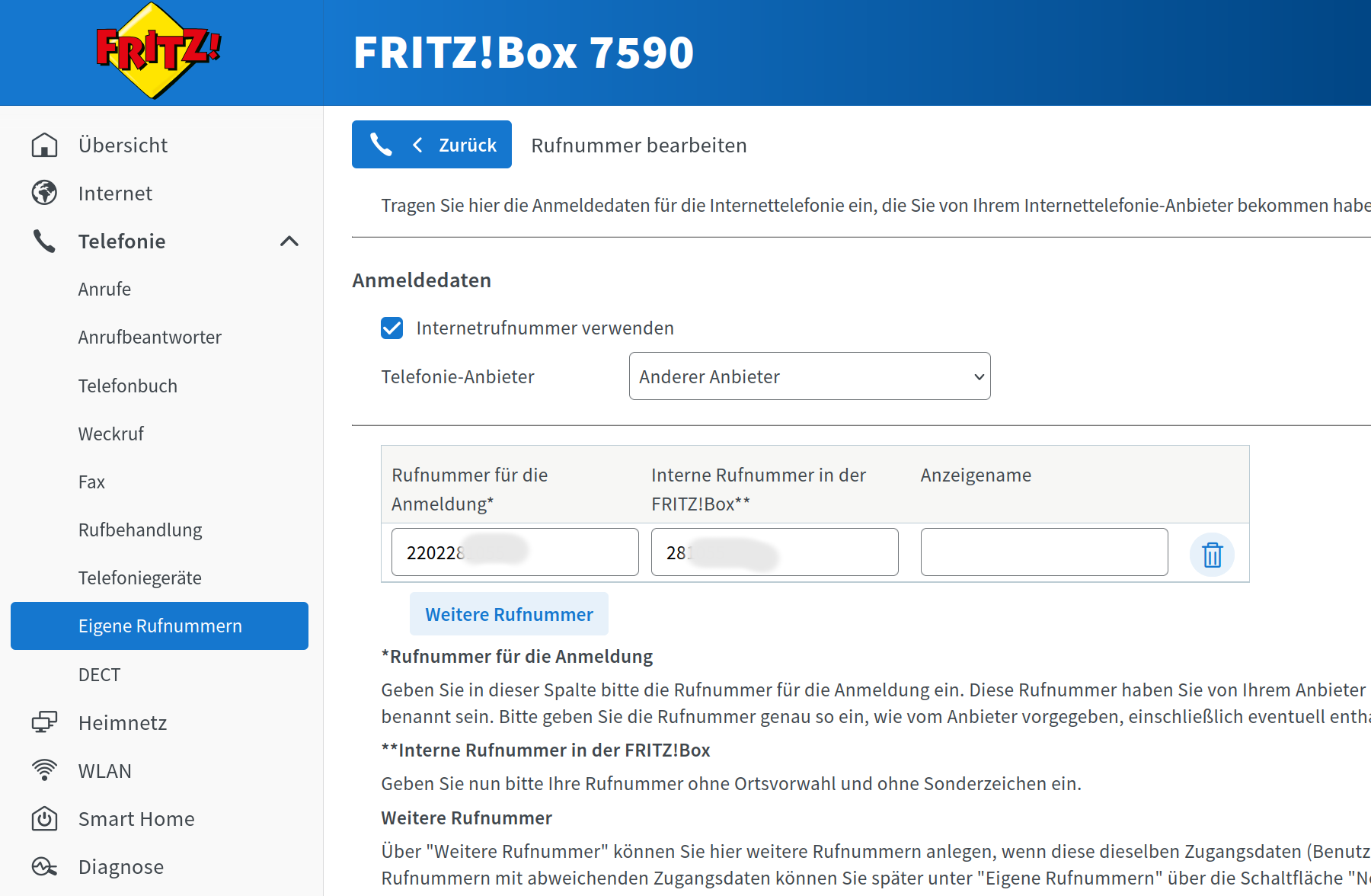

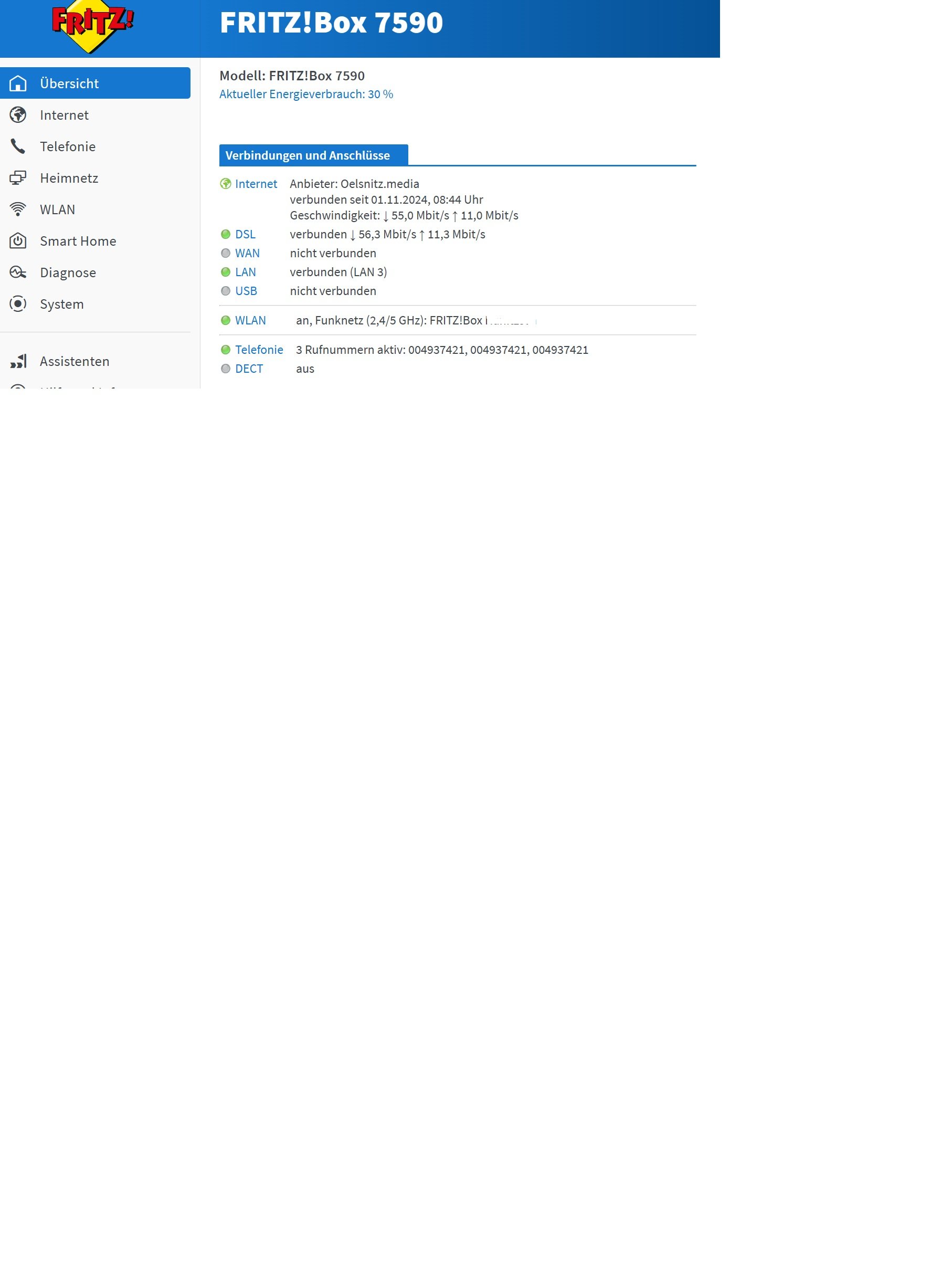

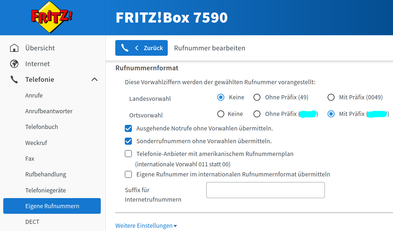

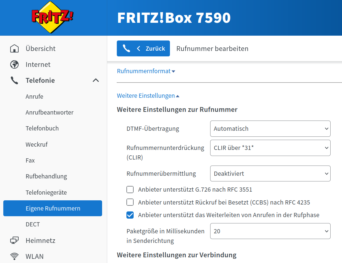

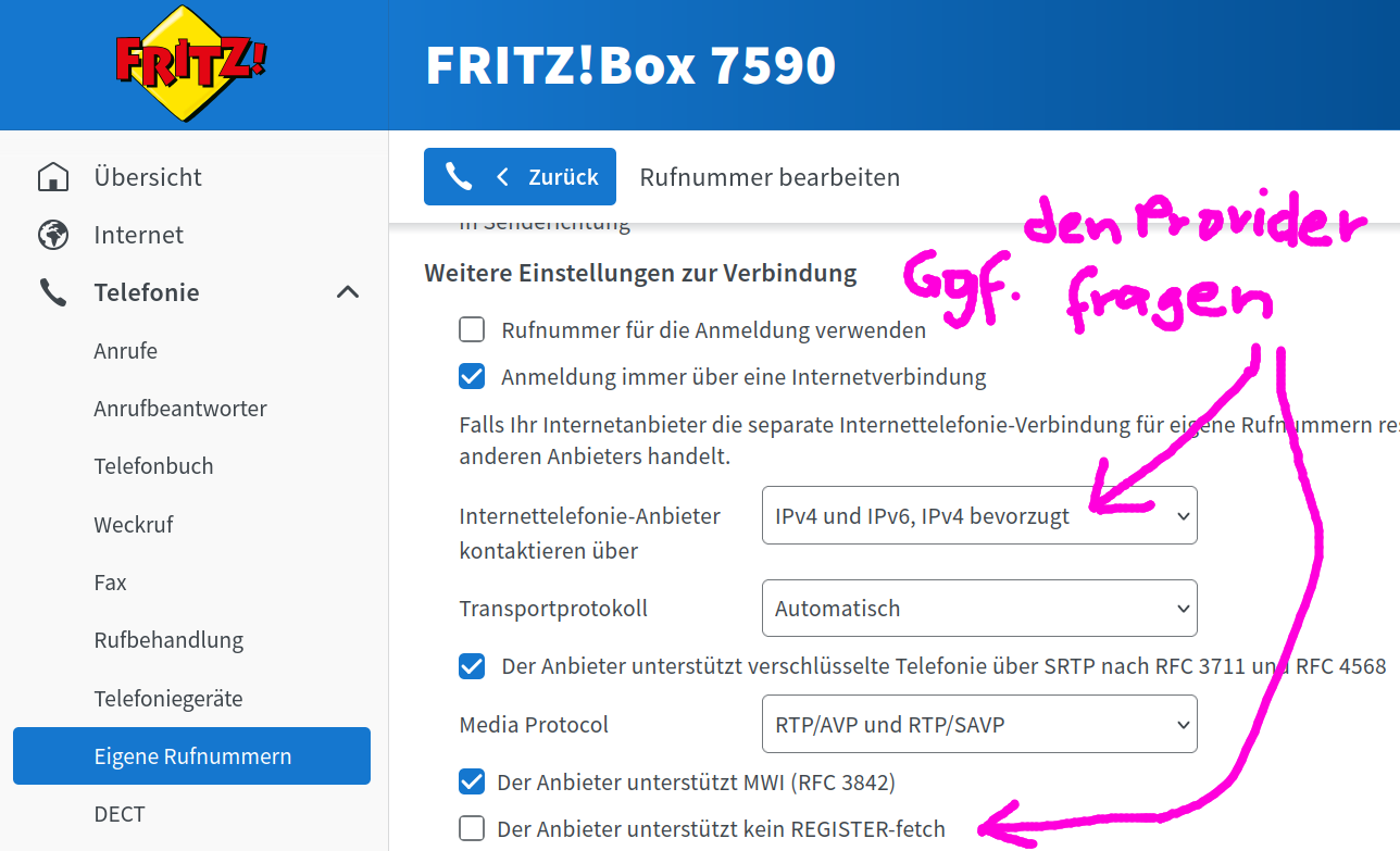

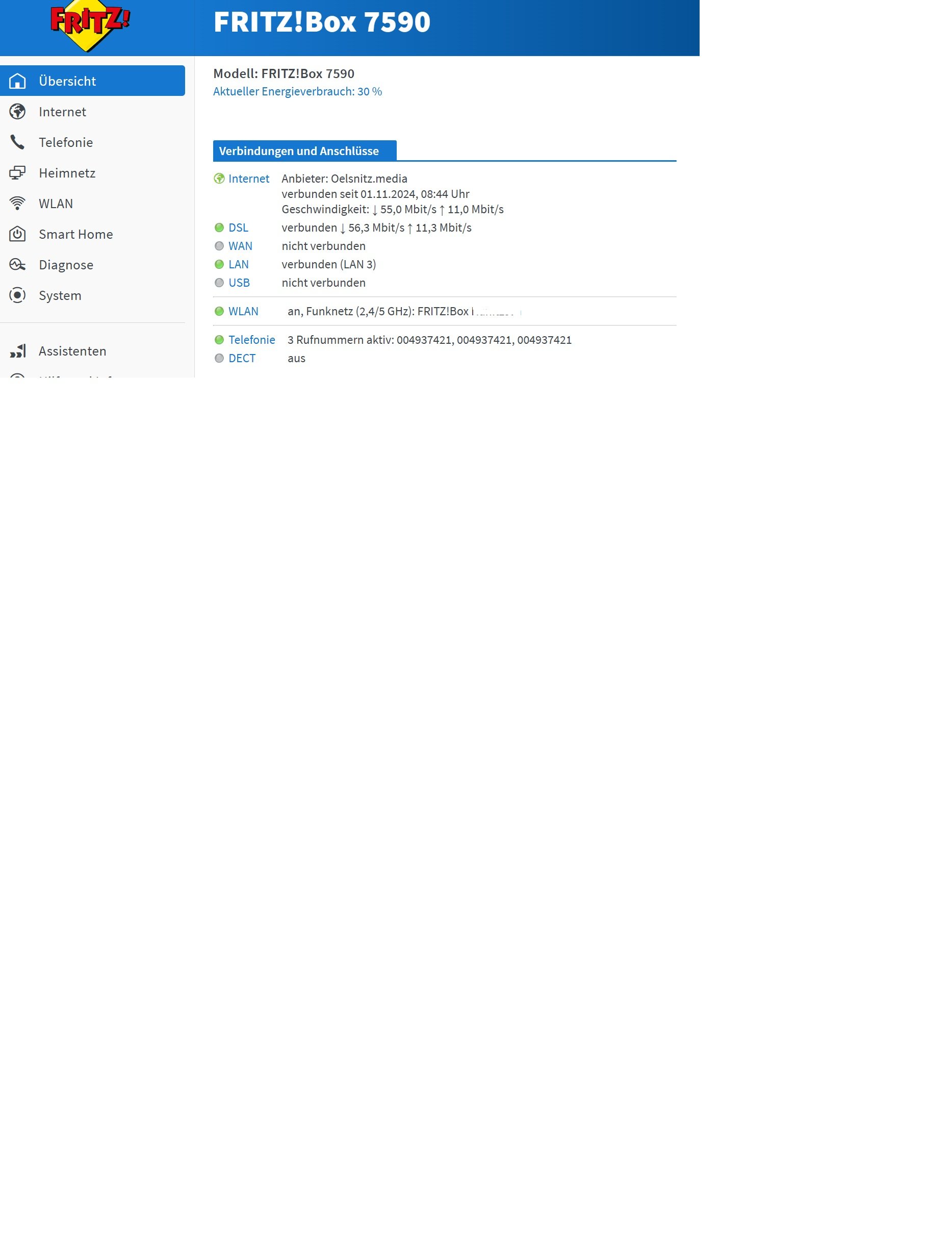

Habe das jetzt alles so eingestellt, aber es tut sich nix. Mir ist aufgefallen, dass auf der Übersicht-Seite bei den aktiven Telefonnummern nicht die Rufnummern, sondern die Vorwahlen stehen. (siehe Foto) Kann das evtl. eine Ursache sein?

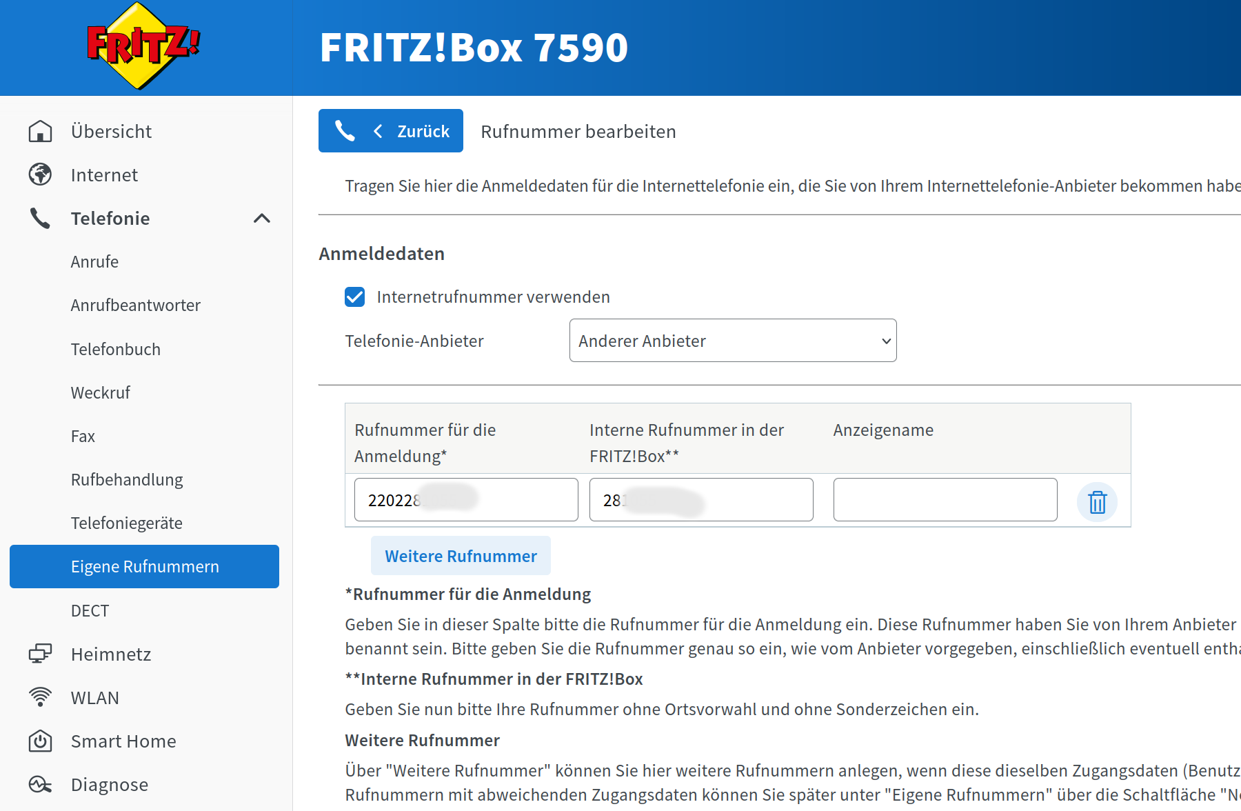

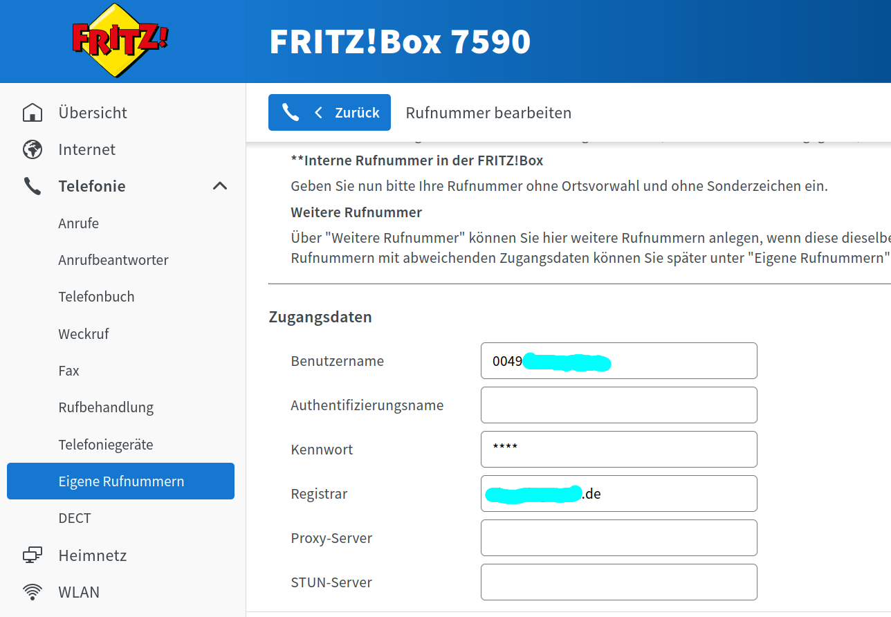

Hi,
vielleicht die führenden "00" bei "Rufnummer für die Anmeldung*" weglassen.
Die Fritz!Box mal neu starten - Netzteil rausziehen - drei Minuten warten, wieder einstecken.
Da alle Nummern von extern erreichbar sind, sucht ihr meiner Meinung nach an der komplett falschen Stelle.
Die Rufnummern sind offensichtlich korrekt provisioniert.
Ich würde die 2 "Nebenrufnummern" mal testweise als AB oder Fax schalten und schauen ob die FB diese korrekt routet.
Danach kann man schauen warum diese Nummern nicht auf der Auerswald landen oder die Auerswald Unsinn macht.

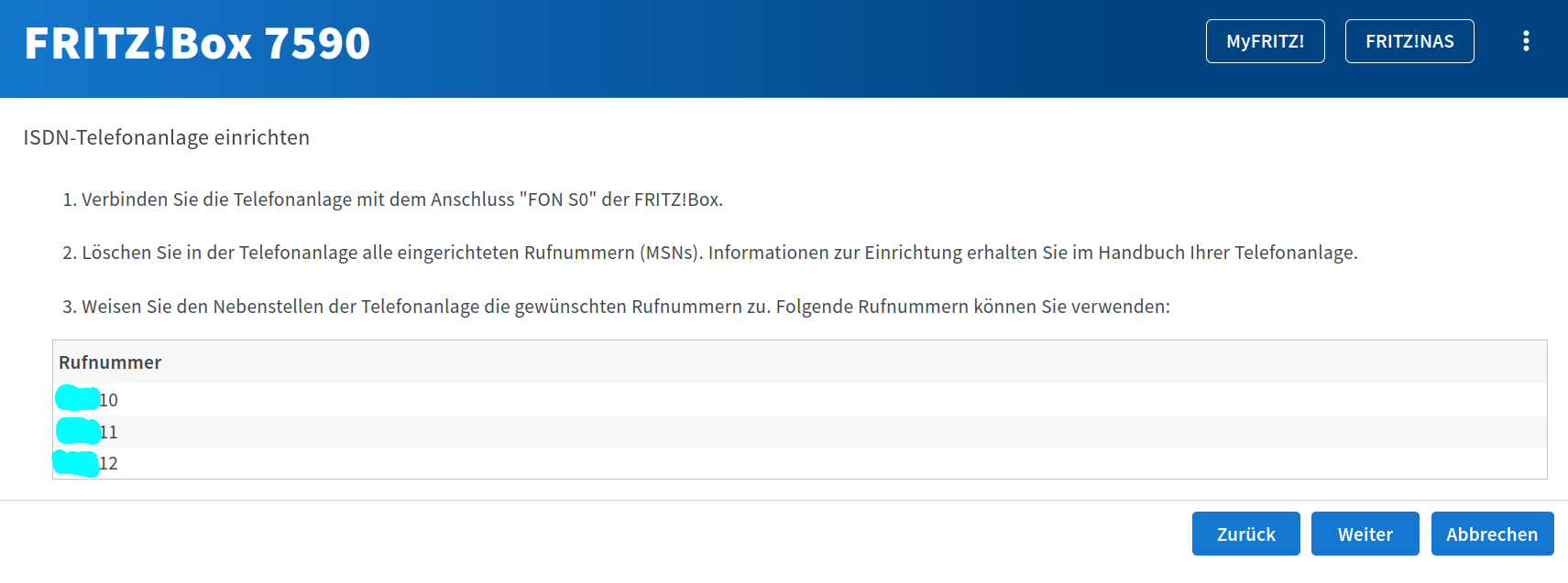

Ganz andere Frage: Welches Telefon hast Du, wie ist das (indirekt) an die FRITZ!Box angeschlossen?
Vogti239 schrieb:
Auf der Übersicht-Seite bei den aktiven Telefonnummern [stehen] nicht die Rufnummern, sondern [nur] die Vorwahlen[.]
Ja. Hier müssen die vollständigen Rufnummern stehen, also alle drei vollständig.
Ansonsten sieht alles gut aus, jedenfalls sieht das hier bei meiner ISDN-Telefonanlage genauso aus: „fritz.box → Telefonie → Telefoniegeräte → ISDN-Telefonanlage → (Taste mit dem Symbol Bleistift) Bearbeiten → (Reiter) FON S₀ → vorhandene Rufnummern“ alle MSN ohne Vorwahl.
Aktuell scheint Deine Baustelle allein „fritz.box → Telefonie → Eigene Rufnummern“ zu sein. Wenn das wieder klappt, dann wäre ich bei @h00bi, also in die Auerswald schauen, nicht dass dort die MSN falsch mit Vorwahl hinterlegt waren.

Auerswald COMpact 2206 USB, angeschlossen an FRITZ!Box 7590 über S₀
Wie bist Du mit Deiner FRITZ!Box in Deiner Wohnung eigentlich mit der Auerswald im Keller verbunden: über TA oder NT? Die FRITZ!Box muss jetzt dort rein, wo der NTBA früher rein ging:
  • Auerswald: „S₀1 extern“, nicht „S₀2 intern“ oder gar einer der drei analogen TAE-Buchsen,
  • FRITZ!Box: „FON S₀“, nicht über „DSL/Amt“.

Vielen Dank an Euch alle, das Problem ist gelöst. Ich hatte bei den einzelnen Nummern bei der "Rufnummer für die Anmeldung" nur die Vorwahl drin stehen. Da musste die ganze Nummer rein. 🙃 Ich danke Euch allen wie verrückt für Eure Hilfe und Ideen.
Ist dann aber schon Interessant, das am Anfang suggeriert worden ist, die Nummern seien korrekt Registriert/angemeldet und das ja sogar für eine Nummer die Telefonie zumindest klappte.

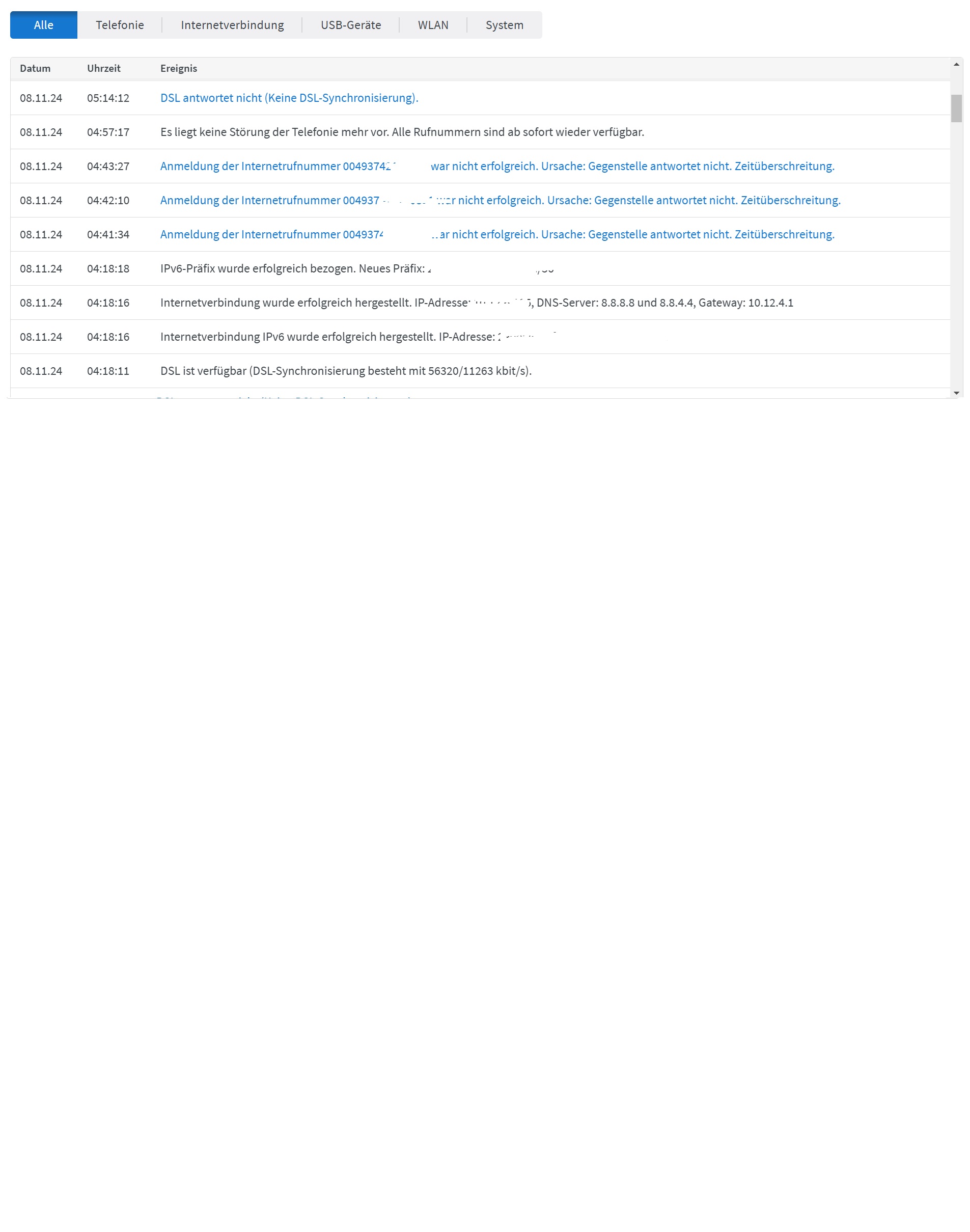

ich muss leider das Thema noch einmal aufrollen. :-( Die Telefonie klappt nun zwar, dafür habe ich massive Probleme mit der Internetverbindung. Folgende Probleme treten auf:
  • der Rechner meiner Frau fliegt immer wieder aus dem Netz (ist mit WLAN) verbunden
  • mein Rechner lässt sich per WLAN gar nicht mehr verbinden, bzw. kann die Verbindung zur Fritzbox hergestellt werden, aber das Internet geht nicht
  • der Samsung-Fernseher hat auch immer wieder Probleme mit der Verbindung (bspw. die ZDF-Mediathek zeigt immer folgenden Fehler an: "ids webview header this webpage is not available disney"
  • im Ereignisbericht der Fritzbox werden diverse Dinge angezeigt, unter anderem dass die Internetverbindung immer nach einer Stunde getrennt wird und sich dann wieder neu verbindet (siehe Fotos)
Ich glaube, dass diese Probleme nach dem Update auf die Firmware 8.0 der Fritzbox begonnen haben. Vorher hat alles problemlos funktioniert.

Neues, anderes Problem, neuer Thread bitte. Du verlierst die DSL-Synchronisation, hast also eine Störung auf der Leitung. Dafür bräuchten wie die DSL-Graphiken und -Tabellen aus der FRITZ!Box.
Ok, sorry, das wusste ich nicht. Mittlerweile gibt es auch eine neue Info. Ich habe mit dem DSL-Anbieter telefoniert, die sagten sie haben seit einiger Zeit Probleme und Störungen. Seit Mittwoch massiv, das erklärt zumindest die stündlichen Unterbrechungen der DSL-Verbindung.
Es erklärt aber nicht, warum sich manche Geräte mit dem WLAN verbinden, und manche nicht. Mit den Laptops kommen wir teilweise gar nicht rein, schließen wir die per LAN an, dann geht es. Aber gut, ich probiere mal was und mache zur Not einen neuen Thread auf. Danke.
Dann hast Du vielleicht noch ein weiteres Problem … das alles besser in einem neuen Thread, besser auch gleich fragen, als viel Rumprobieren. Problem ist, wenn Du hier in diesem Thread fragst – was erlaubt ist – dann schauen wenige Andere und schon gar keine Neuen hier rein, weil im Betreff „ISDN“ steht. Auch wenn es sich immer noch um Heimnetz dreht, jetzt ist es DSL und vielleicht auch WLAN.
