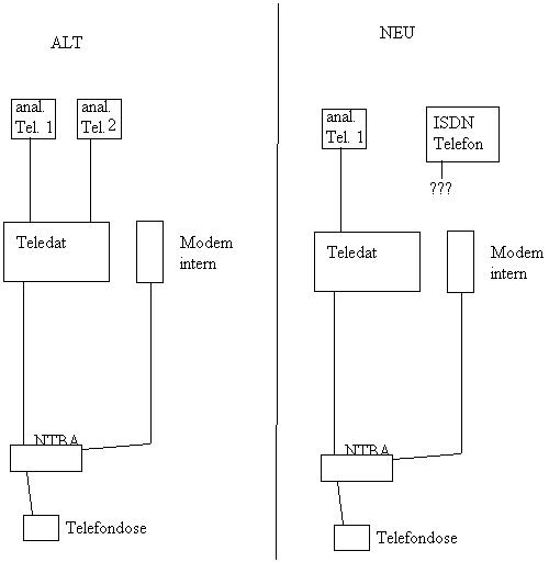

Bisher sah es so aus:
Von dem NTBA geht eine Leitung zu einem internen ISDN Modem.
Die zweite Leitung geht zum Teledat und dort waren bisher 2 analoge Telefone angeschlossen.
Jetzt soll ein ISDN-Telefon angeschlossen werden.
Dieses kann ja nicht an das Teledat gesteckt werden, zumindest nicht an die analogen Anschlüße.
Wie kann man es jetzt anschließen?
Ich habe mal eine kleine Zeichnung gemacht.
Um ISDN Internetzugang, ein ISDN Telefon und die analogen Telefone nutzen zu können, wirst du um eine ISDN Telefonanlage nicht herumkommen. Diese sollte ISDN und analoge Endgeräte verwalten können. Die Telefonanlage wird dann an den NTBA angeschlossen zusammen mit dem ISDN Kabel für den Internetzugang.

Welche Anlage bietet denn diese Möglichkeit?
Bisher habe ich nur die Teledat bzw. Eumex Geräte gesehen die analoge Endgeräte verwalten.
Der einzige Weg den ich bisher sehe ist das Teledat als Modem zu nutzen und das Telefon über den dann freien Kanal direkt an das NTBA anzuschließen.
Dazu müssten aber die Treiber vorhanden sein usw.
