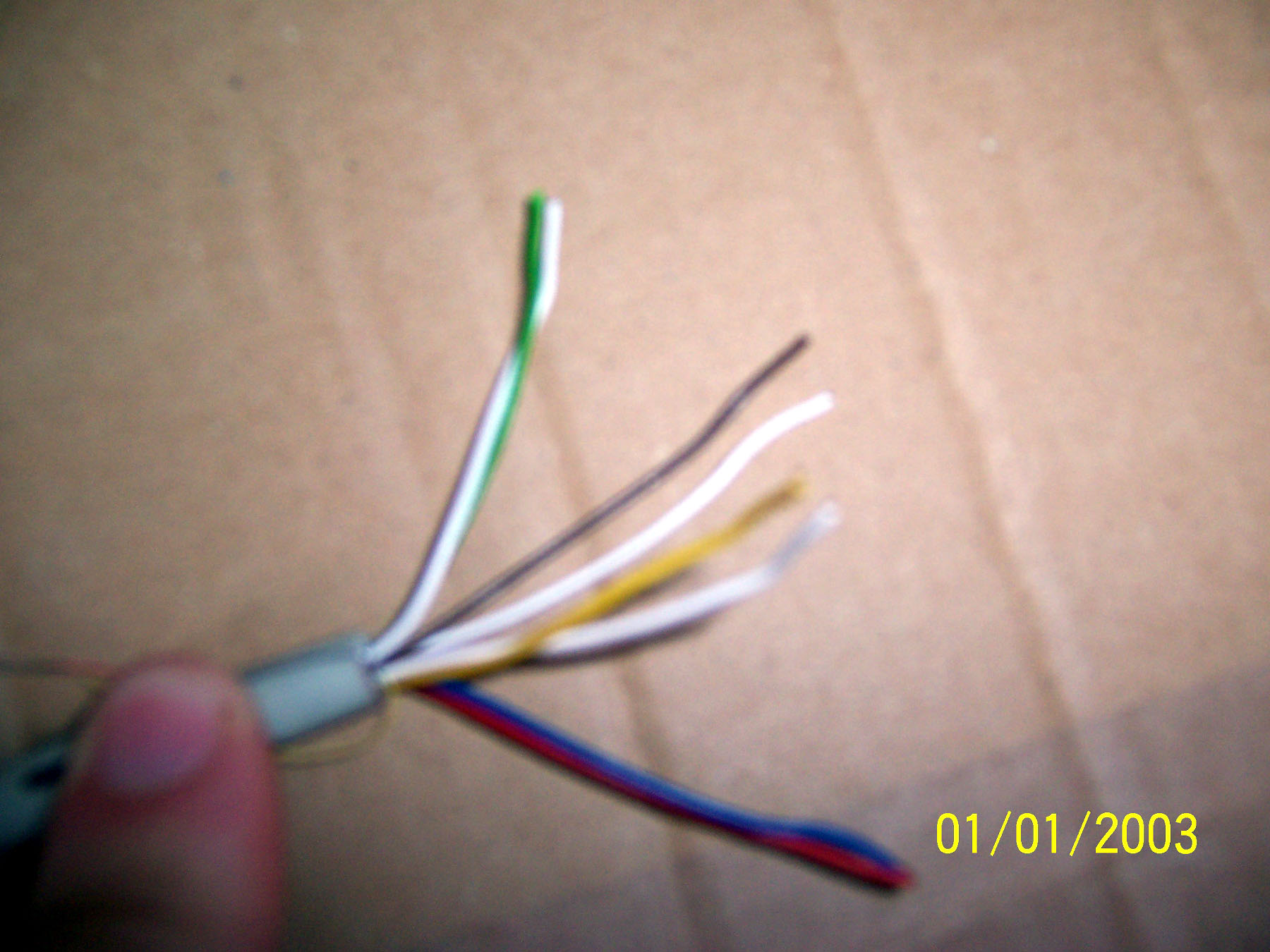

Beim LAN-Kabel ist es wichtig, das die Adern 1/2, 3/6, 4/5 und 7/8 Paare sind. Mantel das Kabel mal ein Stück ab und poste ein Foto.

Mahlzeit!
Hab mal ein Foto gemacht! Das einzige was mich voll irritiert ist das da 3 Weiße Adern sind.
Also die Dosen die ich hab, da werden die Kabel festgeschraubt. Nichts mit dem Auflegewerkzeug.

Die weißen Kabel gehören dazu, das ist richtig so! Zu der braunen, grünen und gelben Ader gehört jeweils eine weiße Ader! Du musst unbedingt darauf achten die Verdrillung beizubehalten. Das Modem beim PC aufzustellen ist auf jeden Fall sinnvoll.
Am einfachsten nimmst du die rote und die blaue Ader, klemmst sie an den DSL Ausgang der Starterbox an und gehst von da aus auf an die Klemmen 4+5 einer ISDN Dose. Dabei auf die 20m Lauflänge achten. An die ISDN Dose schließt du dann dein Modem an.
Gruss Nox
