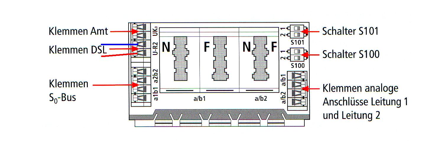

Nur damit ich das Richtig verstanden habe:
Ich klemme die blaue und rote Ader an meine Starterbox und im DG klemme ich die Kabel an die Klemmen 4/5. Mehr muss ich nicht anklemmen.
Dann alles zusammen stecken und schon funzt?
Ich hab mal ein Pic angehängt. So müsste das dann Aussehen richtig.
Jetzt wär nur die Frage welches Kabel wo? Blau oben, Rot unten oder anders rum?
Ist es auch egal welches Kabel ich an Klemme 4/5 der Dose anschließe.
