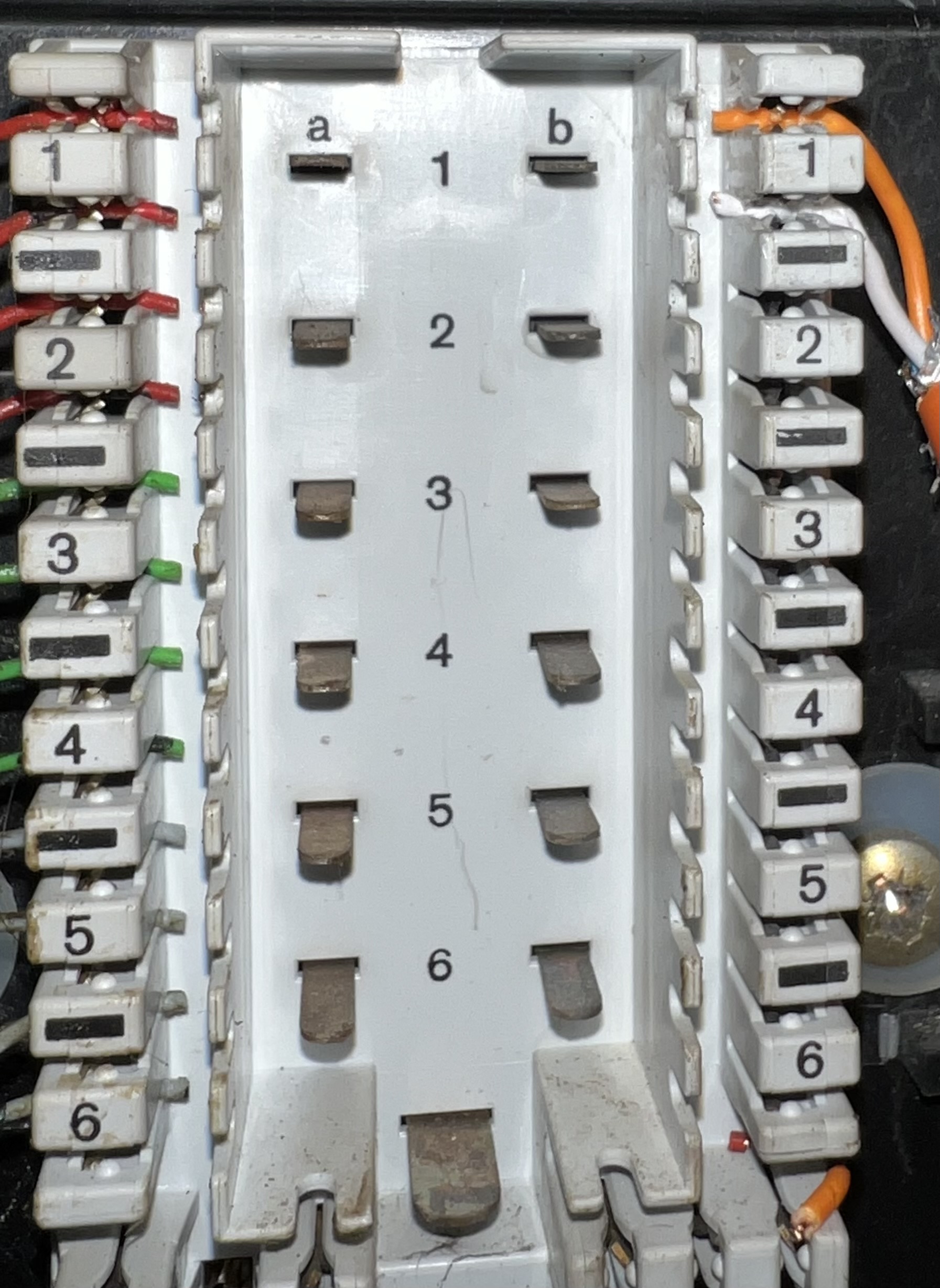

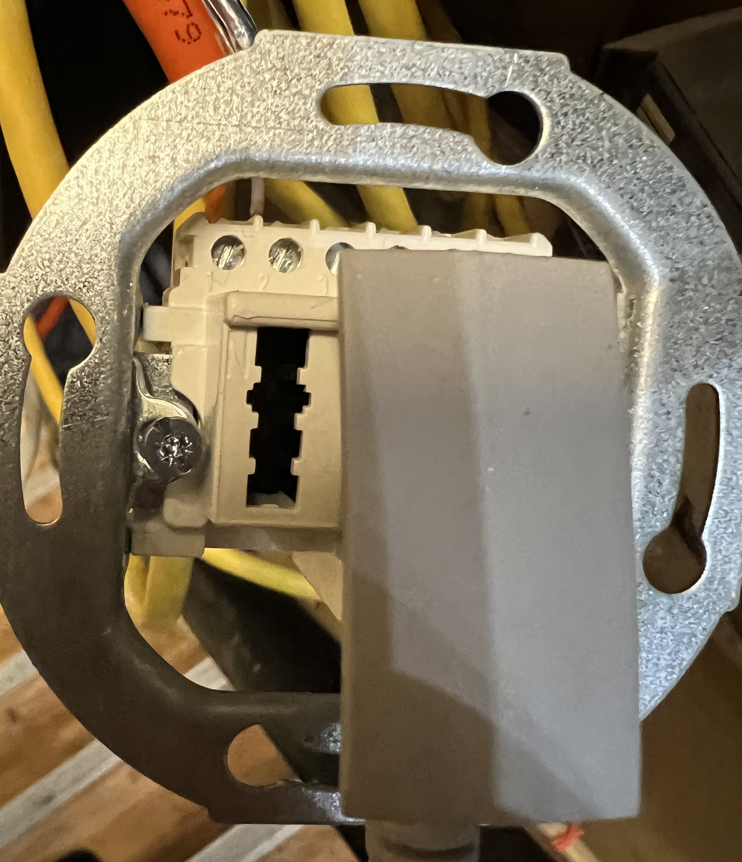

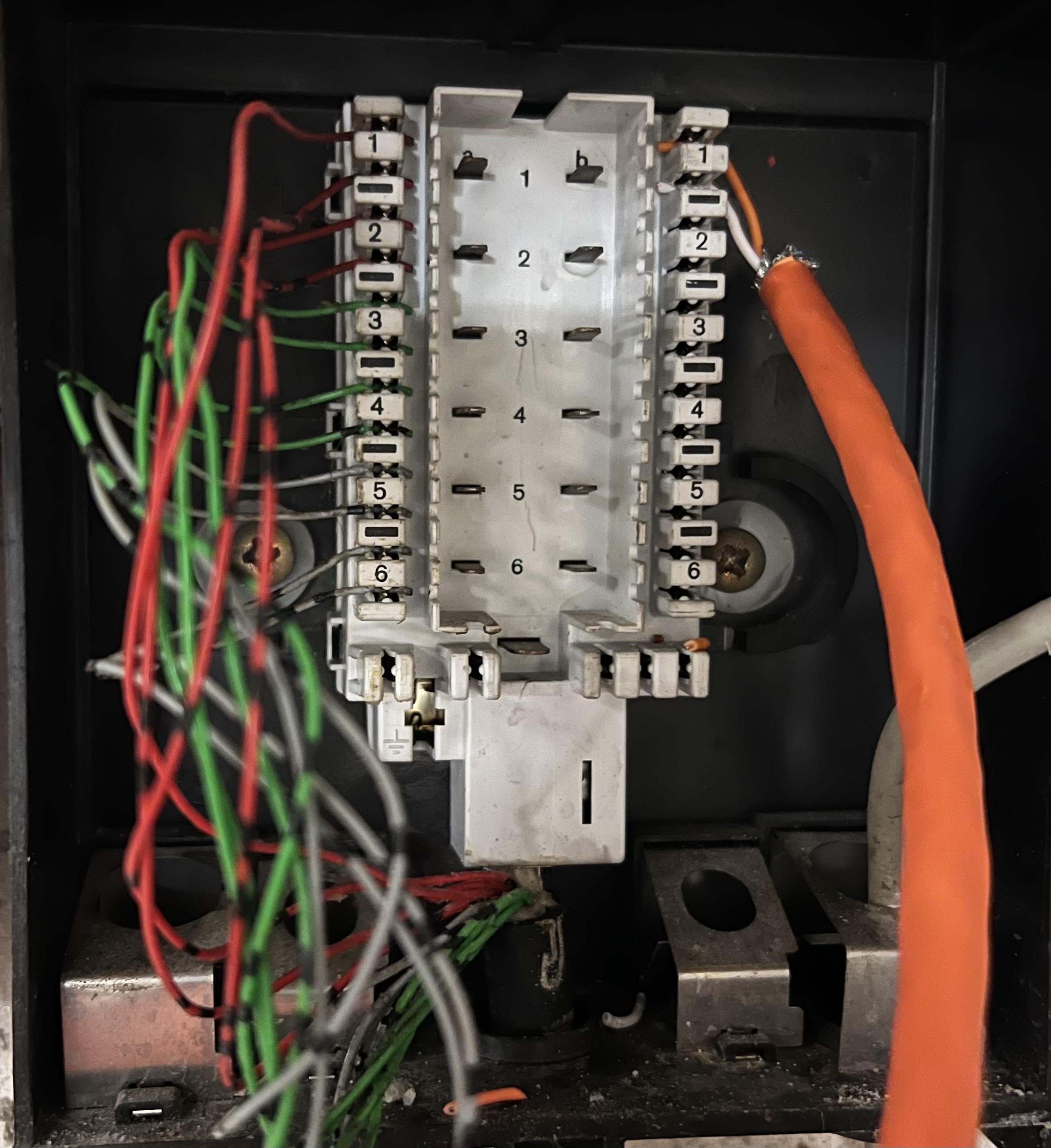

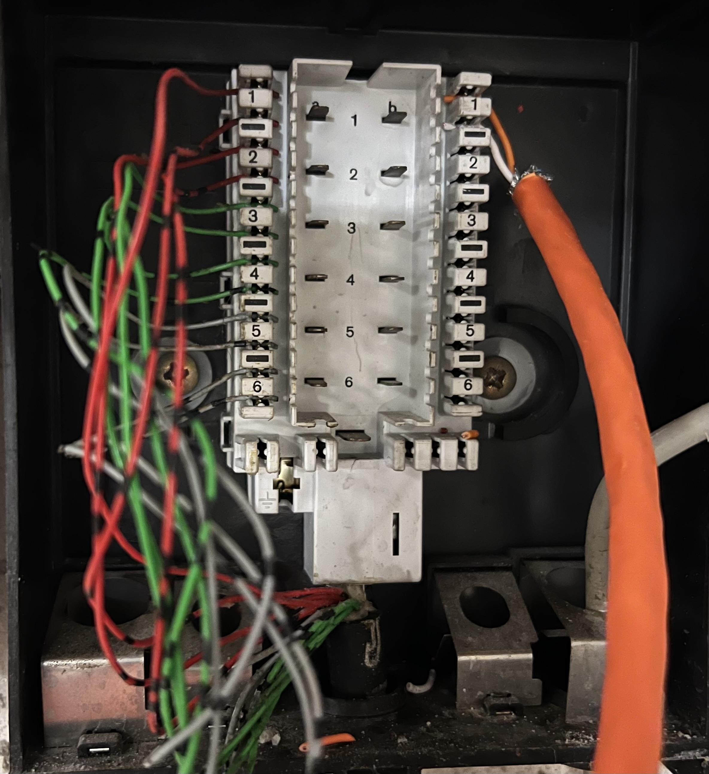

Mach mal nen Foto vom Hausanschluss und der geöffneten TAE.
Foto DSL Hausanschluss
Und
1.TAE

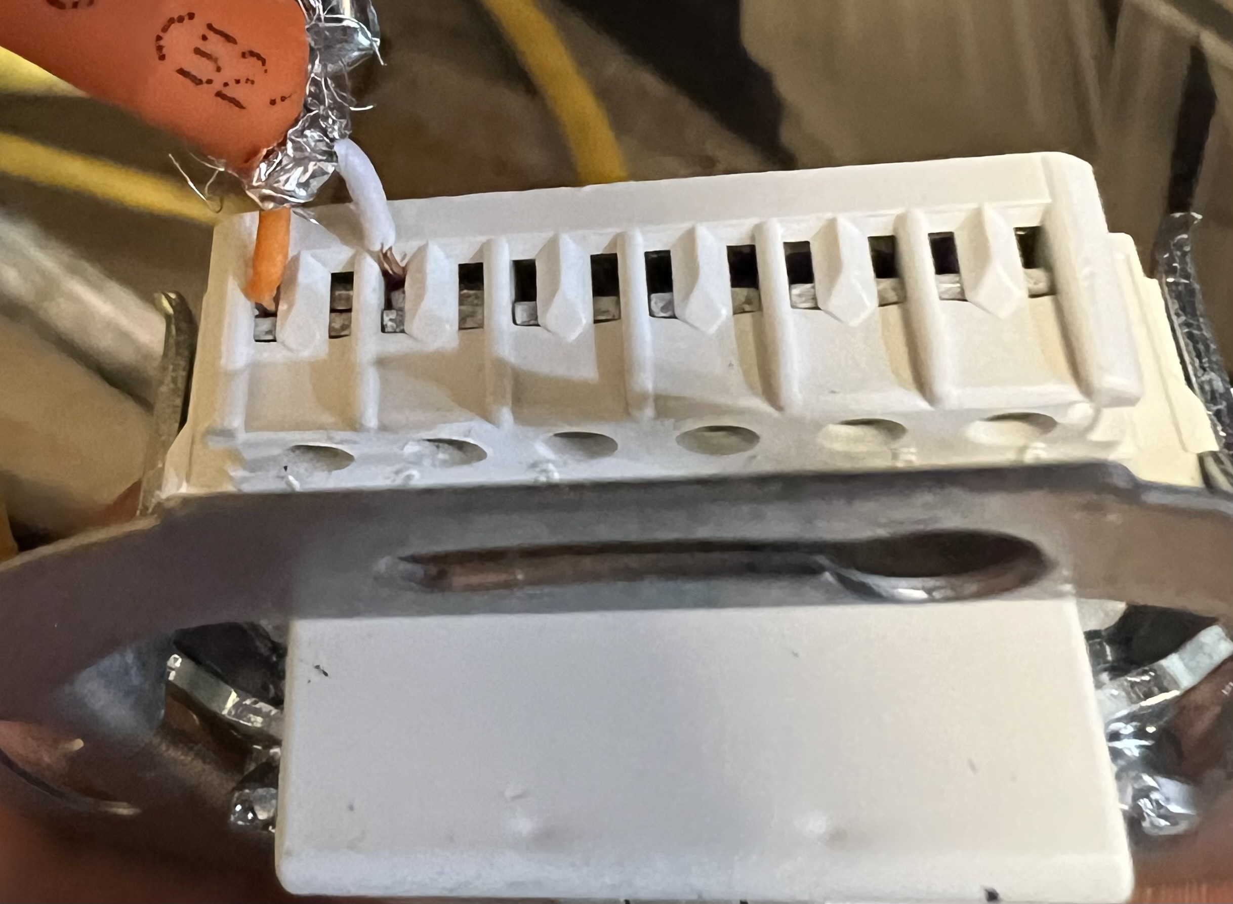

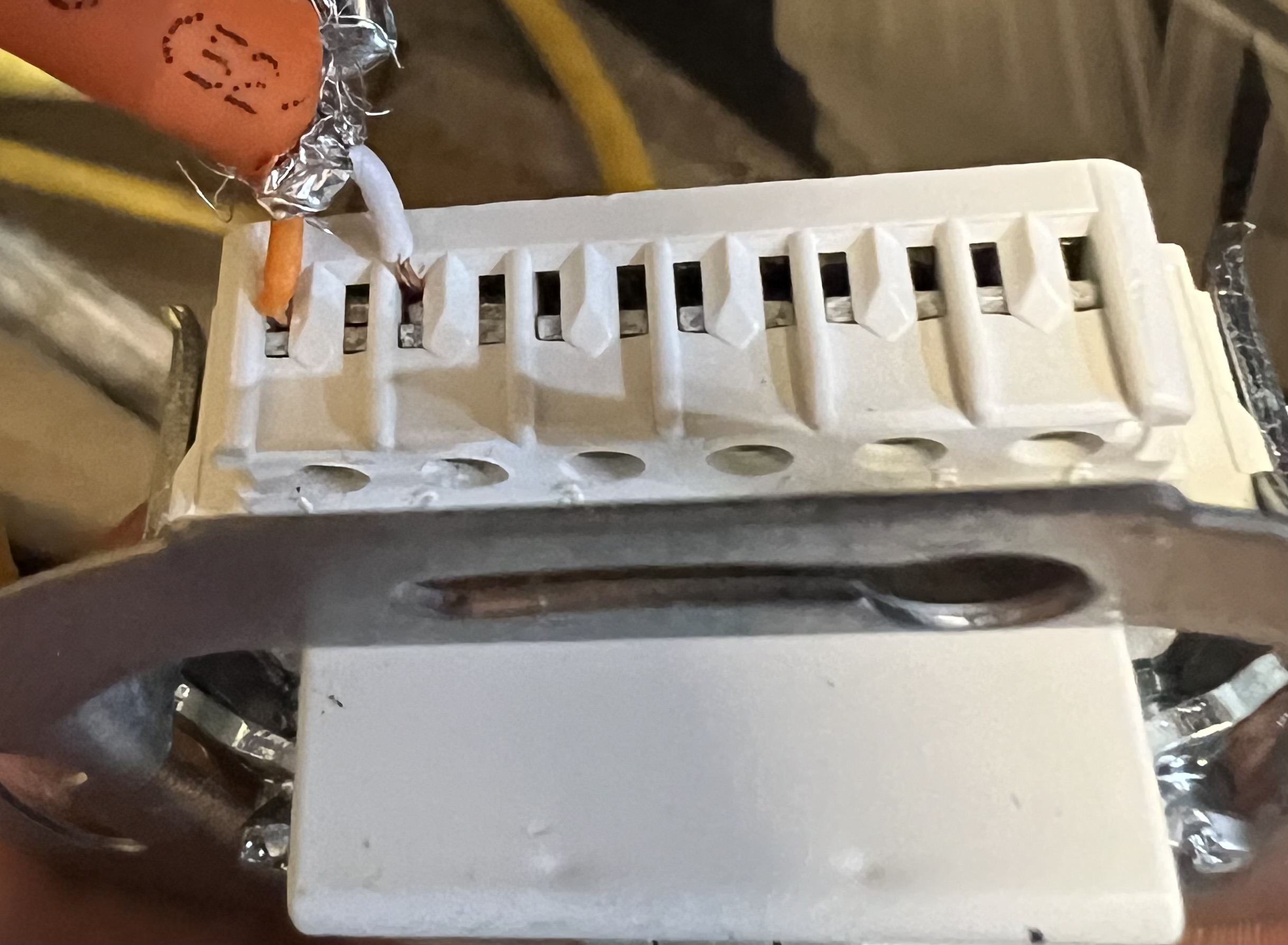

Sieht jetzt nicht besonders professionell aus, aber ist zumindest richtig angeschlossen.
Daran sollte es also nicht liegen.
Würde hier ebenfalls eine Störung melden.
Edit: Ist die weiße Ader falsch eingeschraubt?
Wackel/zieh mal etwas dran und schau ob sich was im Spektrum tut.
Die Ader müsste imho zwischen den zwei Blöcken eingeklemmt sein und nicht zwischen Block und Plastik.
Stimmt habe das weiße Kabel noch einmal neu geklemmt.
Leider weiterhin keine Verbesserung. Ich werde auf die Telekom zugehen
