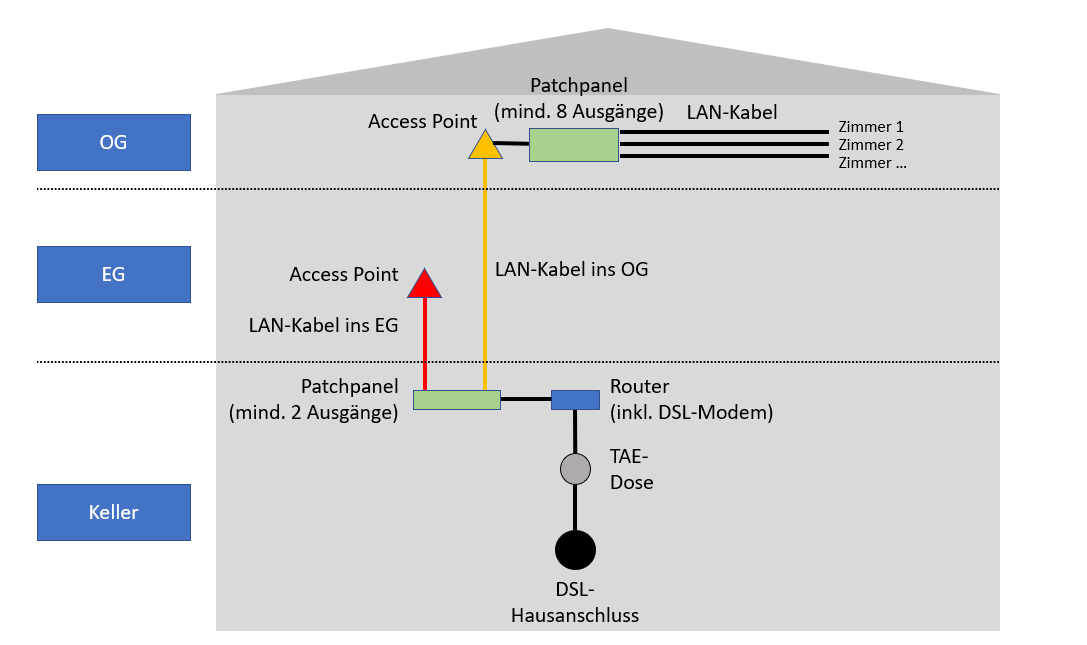

Hey vielen Dank für die zahlreichen Antworten.
Vorgehensweise A und B geht leider nicht, da unser Internetanbieter das nicht zulässt.
C würde aus meiner Sicht auch nicht optimal sein, da die Nachteile der Doppel-NAT auch beim online spielen eher suboptimal sind.
D hört sich schon ganz gut an.
Ich weis nur nicht ob ich das umgesetzt bekomme. Von dem DSL Hausanschluss geht ein LAN-Kabel ins OG. (Das passt also)
Aber es würde kein LAN-Kabel von dem DSL Hausanschluss in das EG gehen (sondern nur „klingeldraht“ für die TAE Dose im EG)
Kann man das irgendwie umgehen oder muss dann ein weiteres LAN-Kabel ziehen?
Eigentlich ist mir egal ob es ein oder 2 Heimnetzwerke sind. Ausschlaggebend ist für mich das ich im EG und OG die volle Leistung habe, deswegen auch keine Repeater haben möchte, sondern kabelgebunden.

norKoeri schrieb:
D) DSL-Router: LAN-Kabel zu Dir, LAN-Kabel zu Deinen Eltern
So müsste ich das Heimnetzwerk dann aufbauen korrekt?
Fragen:
1. Kann ich für den Router (inkl. DSL-Modem) - "blaue Box" im Keller - den Router aus dem DSL Vertrag der Telekom nehmen? (Modell kann ich morgen ergänzen)
2. Kann ich an den Access Point - "rotes Dreieck" im EG - ein Festnetztelefon einstecken?
3. Auf was muss ich bei den Schnittstellen (Patchpanel im Keller und OG sowie den Access Point im EG und OG achten, wenn ich weiterhin kein Leistungsverlust haben möchte? Oder ist das bei so vielen Schnittstellen unausweichlich?
4. Welchen Access Point würdet Ihr empfehlen?
Weiterhin Danke!
1. Ja.
2. Nicht bei dem von mir empfohlenen. Müsste man sich nach ner Alternative umsehen wenn das zwingend notwendig ist.
3. Sollte nicht vorhanden sein. Achte aber auf gut geschirmte Kabel. Cat 7+ z.B.
4. Zu den APs hab ich bereits eine Empfehlung abgegeben.
Neben dem Accesspoint im OG müsste noch ein Switch hin. Von dort kannst du dann in das Patchpanel und somit in die weitere Räume.
An einem Access Point nicht, aber du könntest hier z.B. eine (gebrauchte) FritzBox hinstellen, dann hättest du Telefonieausgang und WLAN in einem Gerät.
Normales LAN/Ethernet ist über 2 Patchfelder/Dosen bis 100m spezifiziert, bei voller Leistung. Wenn der Monteur/du nicht grad Adern vertauschst ist das auch realistisch, selbst über ungeschirmtes Kabel.

Übernimmt der Router im Keller die Aufgabe des Switches? Oder wieso muss nur im OG ein Switch dazwischen?
Der Router hat ja üblicherweise 4 Ausgänge fürs lokale Netzwerk und damit einen kleinen Switch schon integriert. Zumindest, falls du sowas wie FritzBox oder Speedport nimmst.
