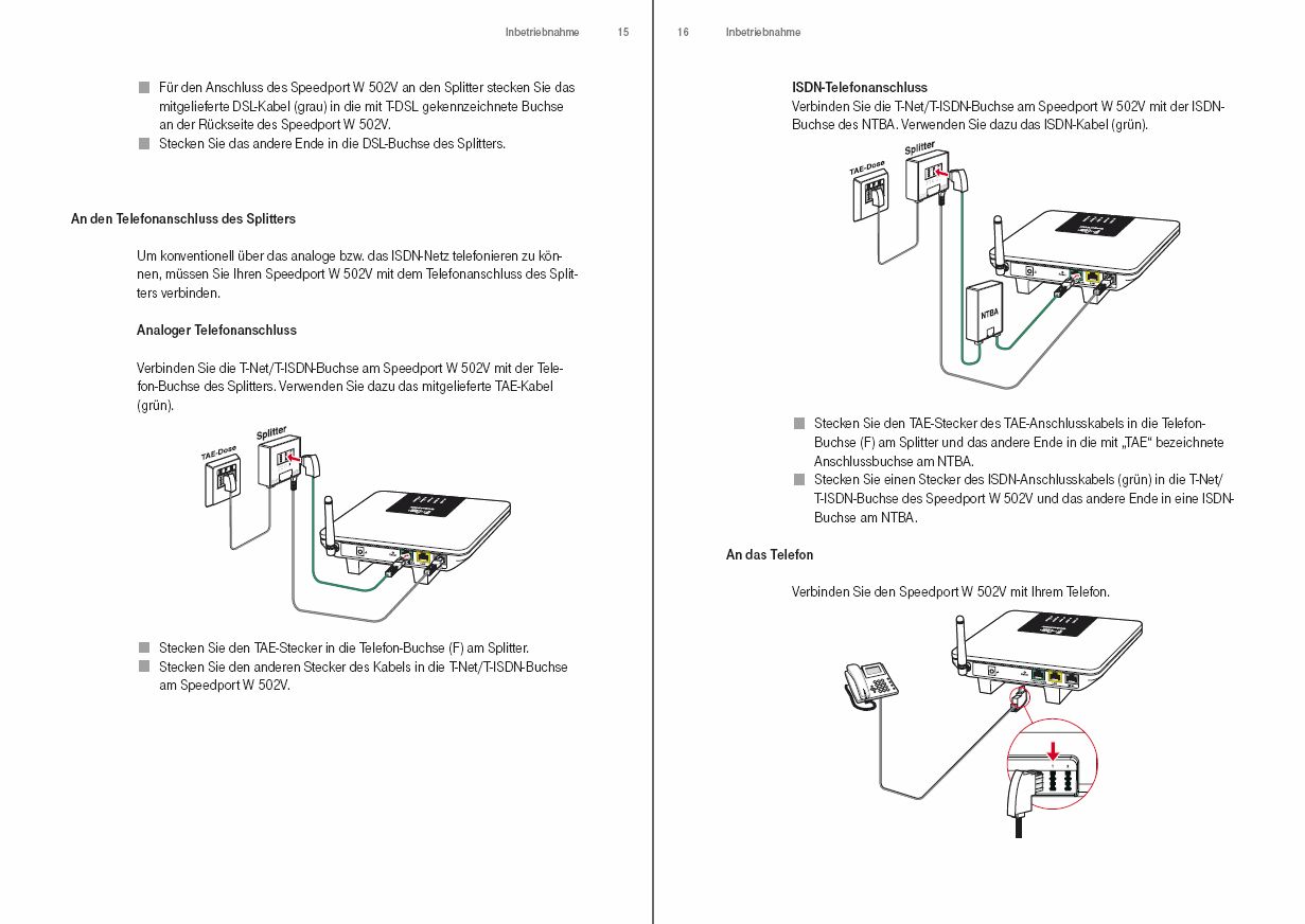

Ja, der Router (Speedport W 502V Typ A) hat eine Buchse "T-ISDN/ T-Net" und wird mit dem ISDN-Anschlusskabel verbunden und an der anderen Seite mit der SO-Buchse des NTBA, steht hier so in der Beschreibung.

EDIT: hab mir auch grad nochmal die Anleitung von der T-com gegooglet und die verbindung die da vom NTBA zum Router dargestellt ist brauchst du eigentlich nur wenn du das Telefon auch an den Router hängen willst...musst du ja aber nicht...bin ich mir sogar ganz sicher weil ich hier auch ISDN hab und keinerlei verbindung von Router zu NTBA. benutz zwar mittlerweile kein speedport mehr, aber hatte ich auch schon und damals auch keine verbindung zwischen router und NTBA. aber was ich immer noch nicht versteh ist, dass bei dir / deinem bekannten kein NTBA zu finden ist...irgendwo muss doch die telefonanlage bzw dass isdn-tel dranhängen.

Wie das Gerät mit NTBA und Splitter verkabelt werden muss, steht ja eigentlich auf Seite 15 und 16 in der Anleitung.
