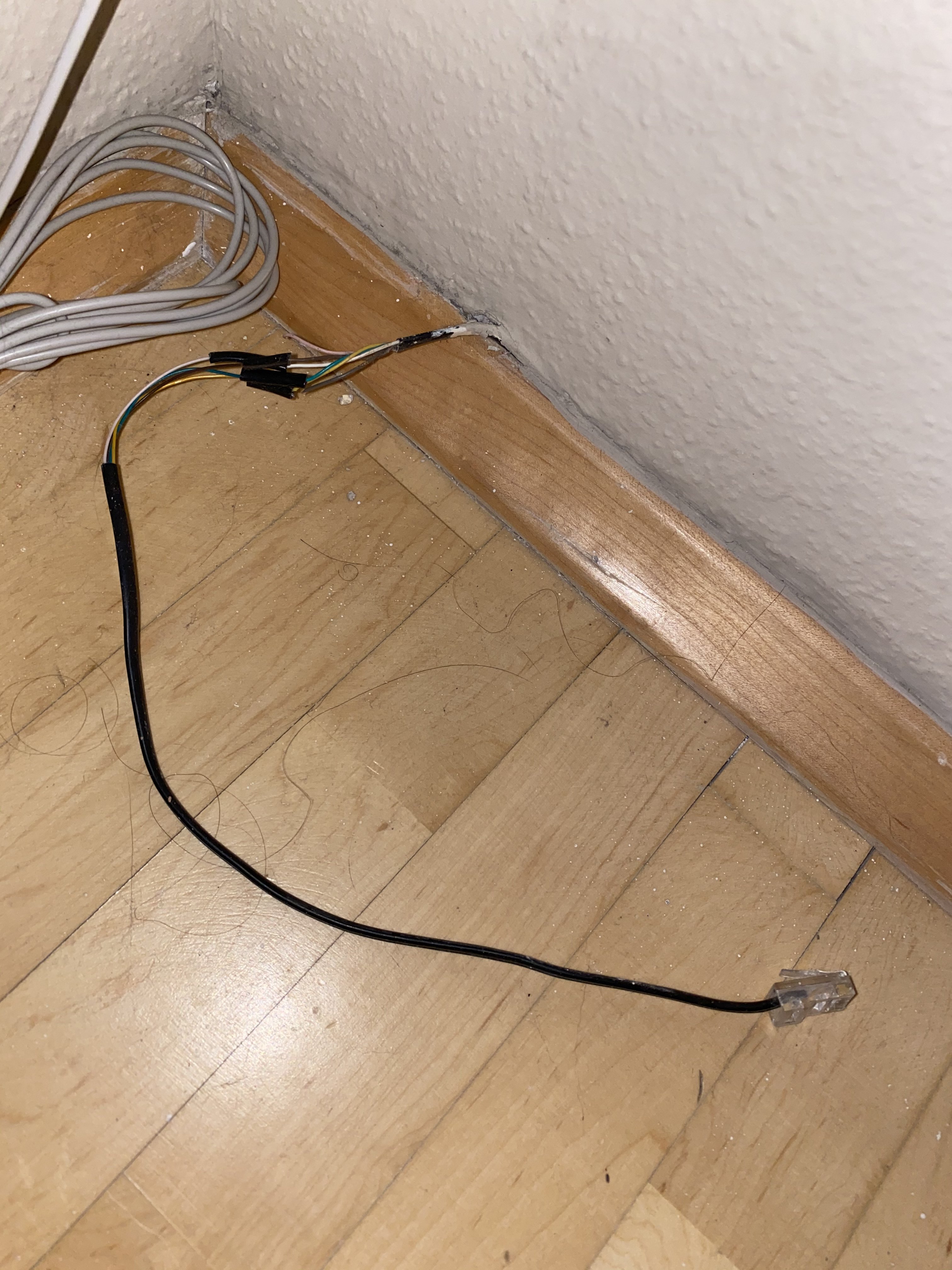

Hi, das Kabel (auf dem Bild) geht direkt hoch an die doppelte ISDN-Buchse.

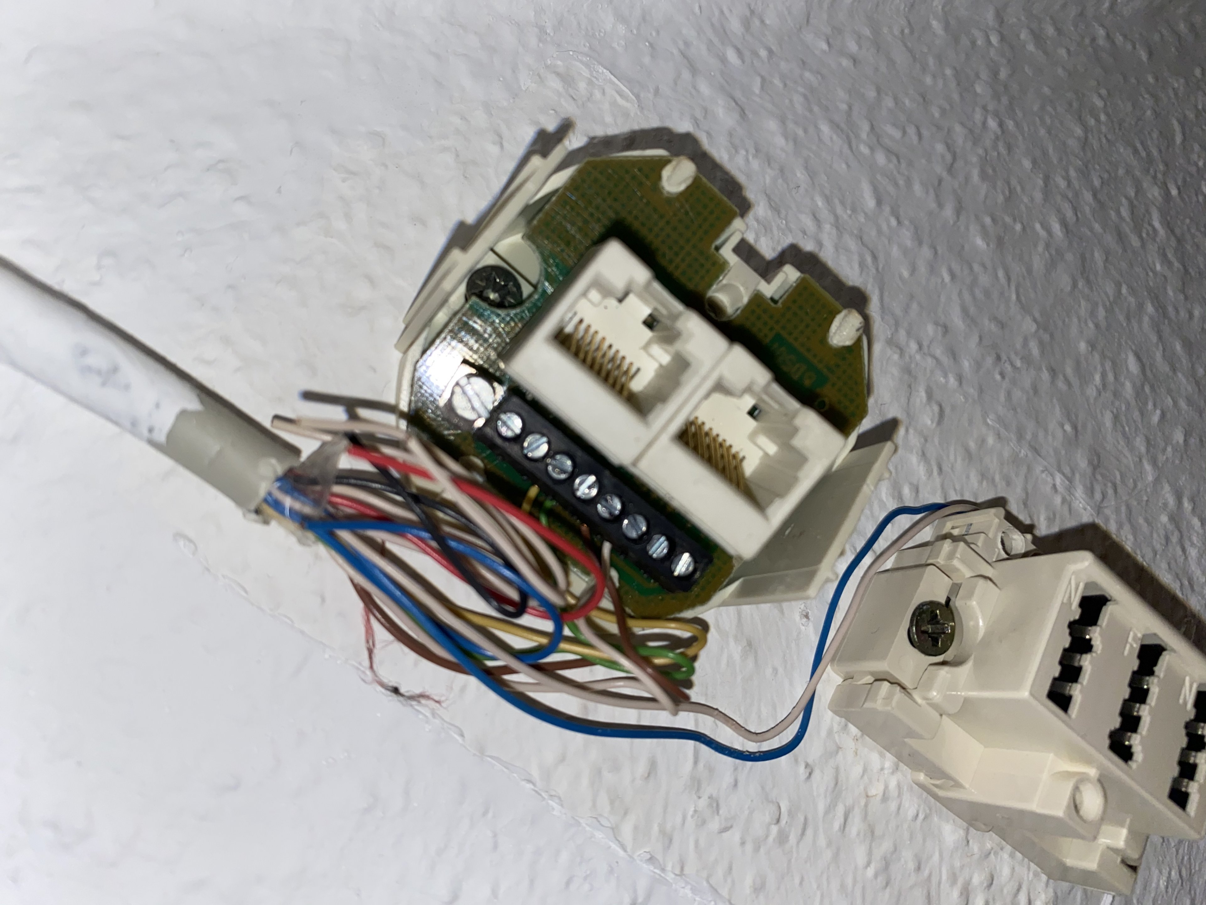

Mach mal Foto von den ISDN-Kabeln und Buchsen. Am besten die ISDN-Buchsen mal lösen und rauszeihen und dann fotografieren.
Edit: ich sehe 6 Adern, damit ist maximal Fast Ethernet 100Mbit/s möglich.
Mach mal etwas von der schwarzen Isolierung an dem Kabel aus der Wand kommend ab um zu sehen ob da noch weitere Adern sind.
Mach mal Foto von der ISDN Buchse oben.

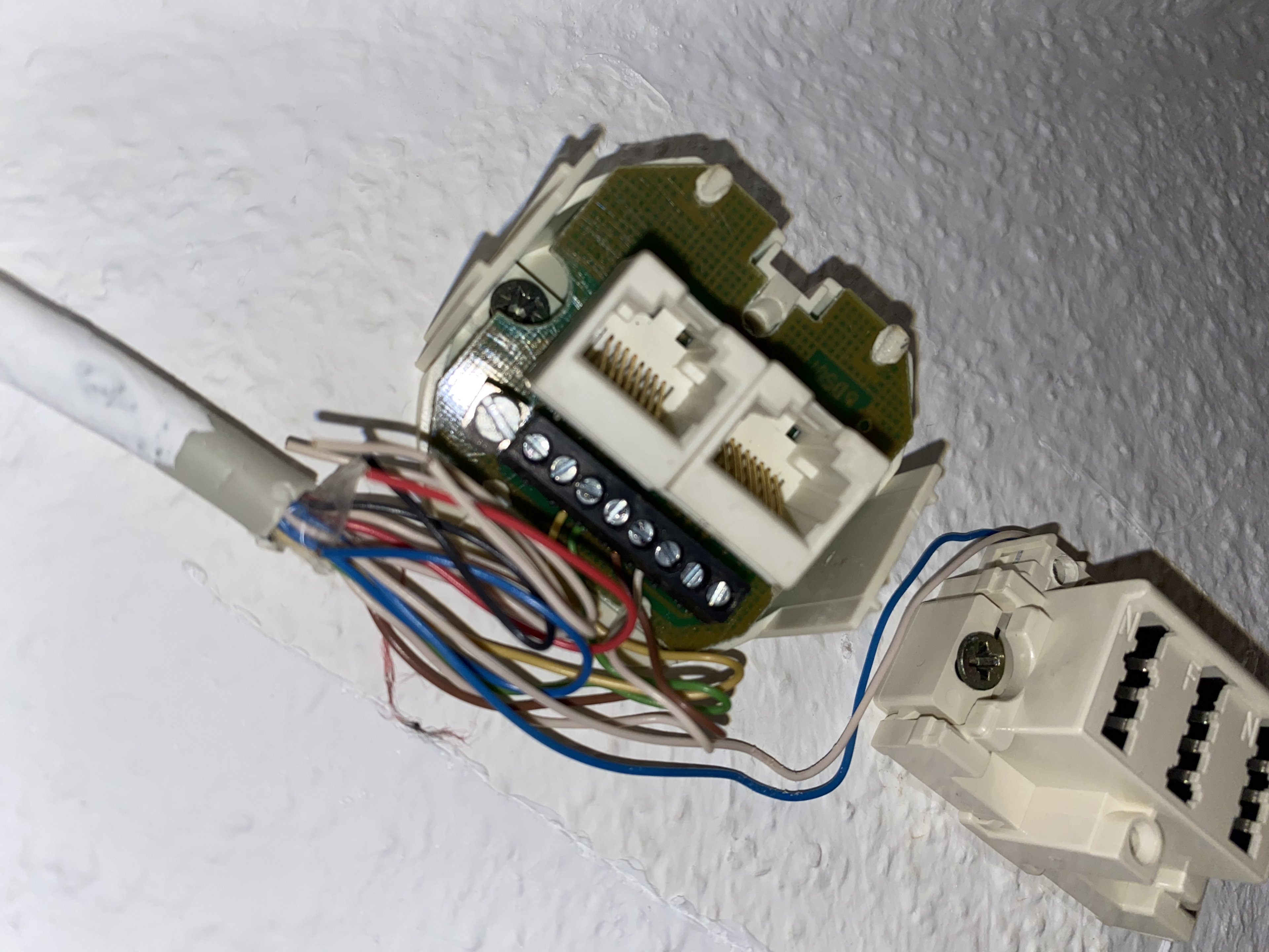

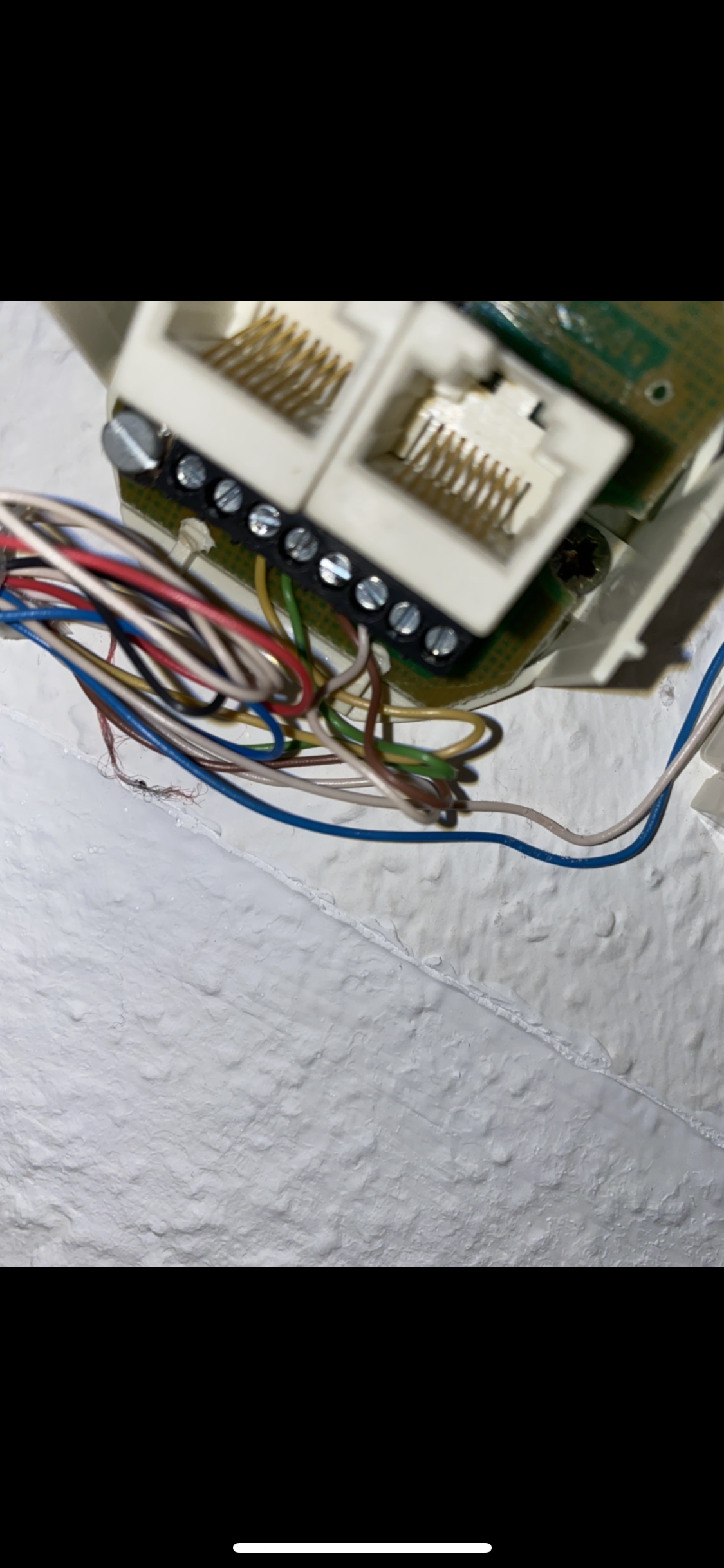

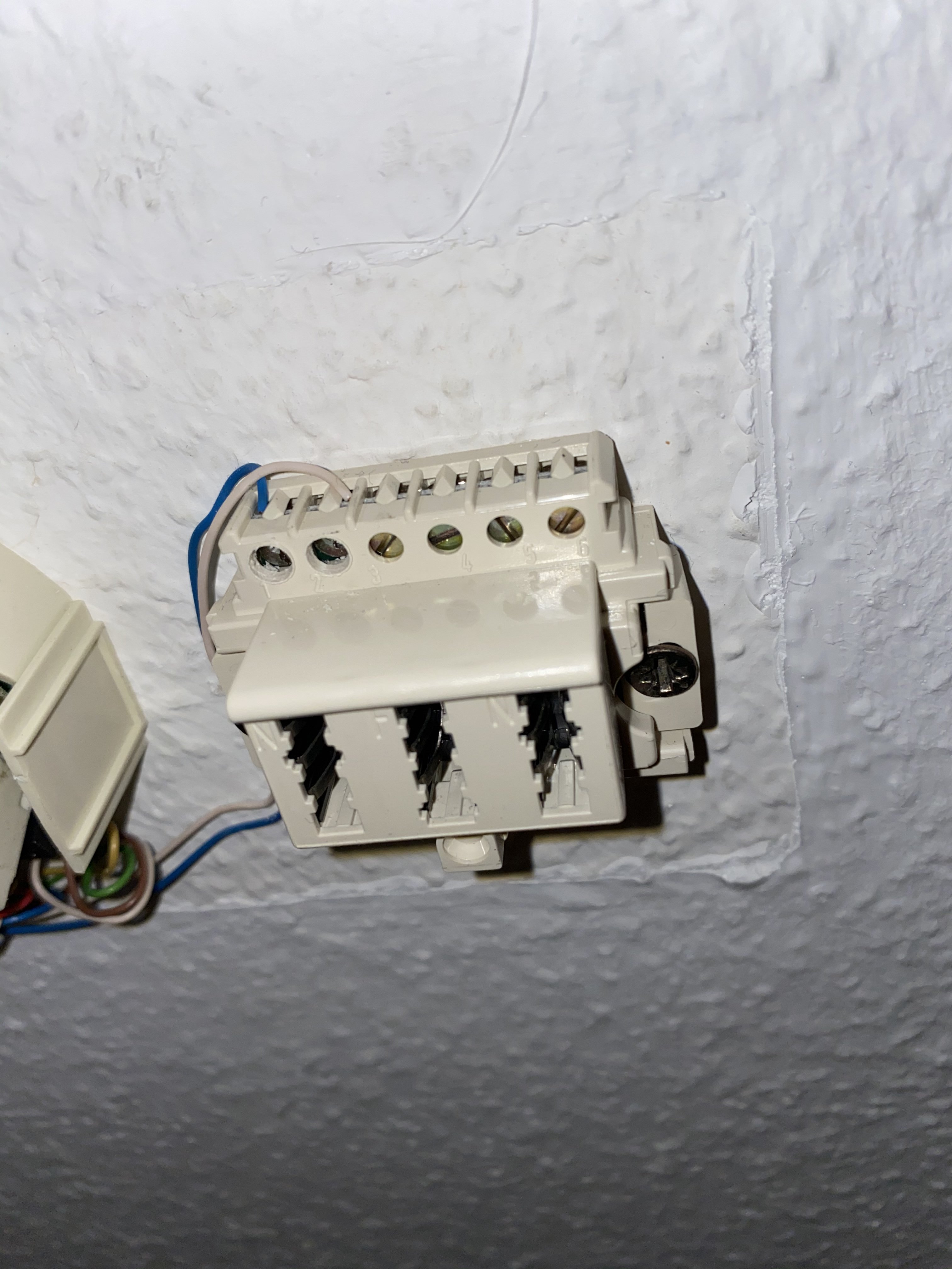

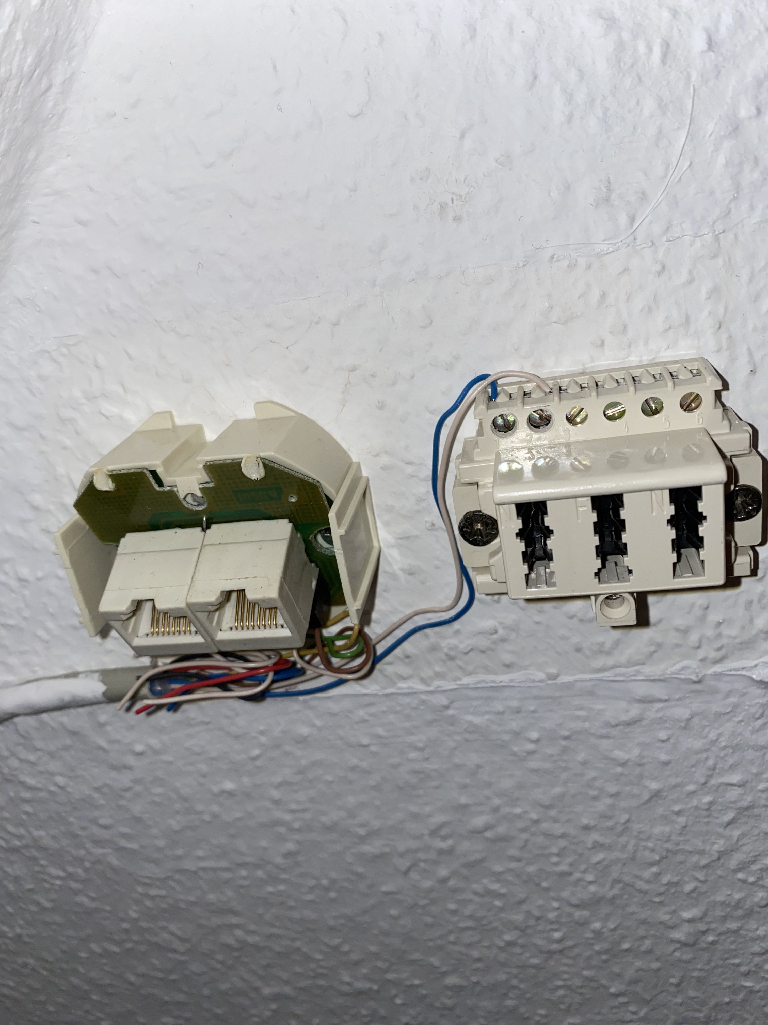

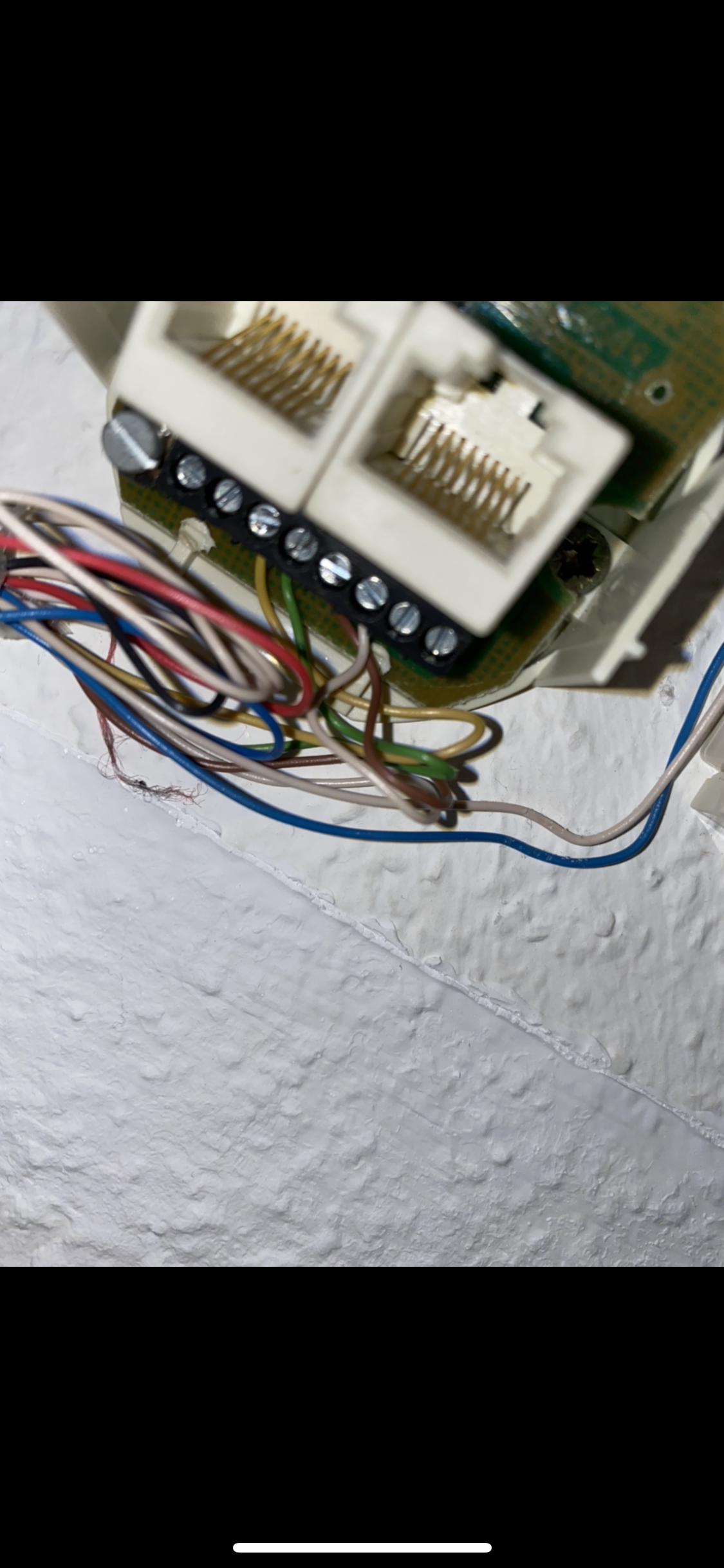

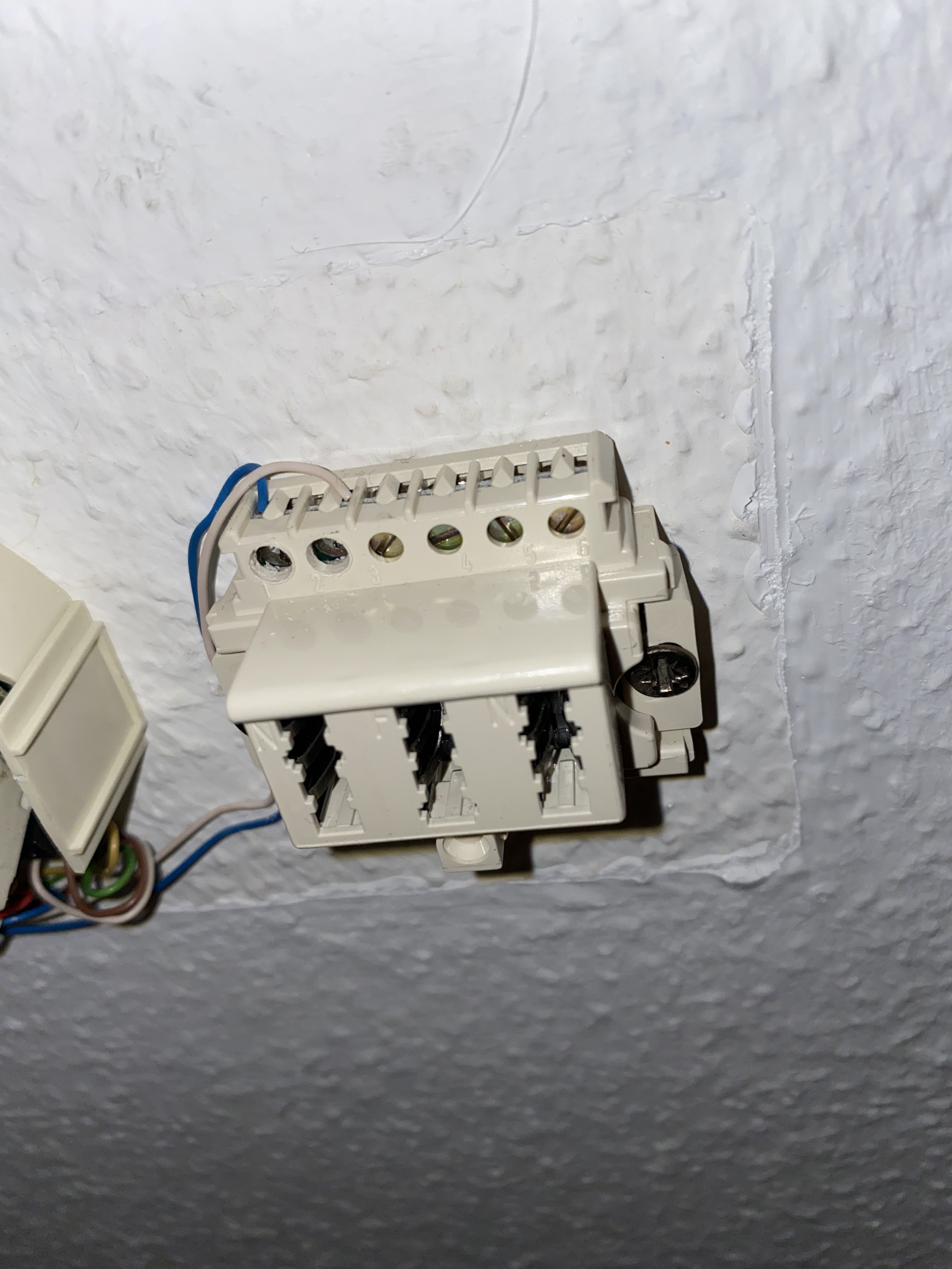

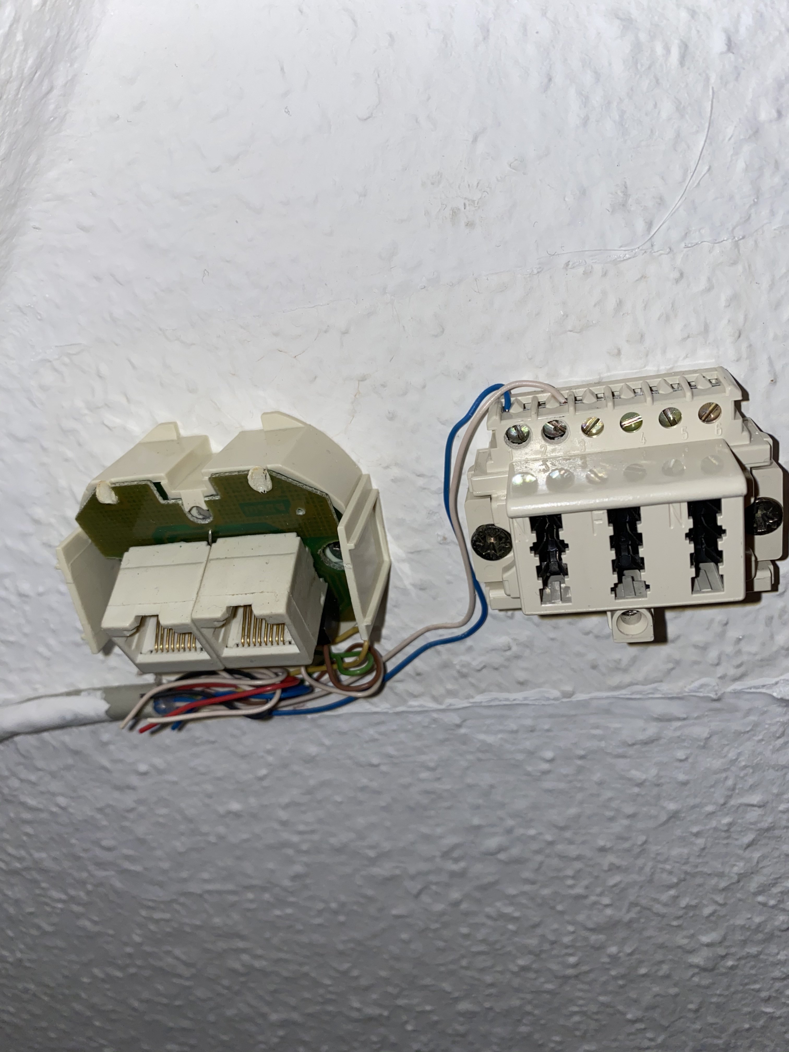

Hi, einmal die Bilder, dort ist auch die nicht funktionierende TAE-Buchse abgebildet. Ist aber komischerweise angeschlossen..
Ich habe hier ein achtadriges ISDN-Kabel, das ich ebenfalls für eine LAN-Verbindung in den Keller benutze. Ich habe an beide Enden einen Stecker drangekrimpt und es funktioniert, leider kommen allerdings nur 100 Mbit an. Ich schätze mal, dass bei dir auch nicht mehr rauskommt. Einen Versuch ist es aber allemall Wert.

Klar das Kabel was oben ankommt ist für Gigabit geeignet. Die ISDN Dose kann man ebenfalls als LAN Dose verwenden, aber es darf nur ein Kabel eingesteckt werden, nicht zwei.
Aber oben kommt ein völlig anderes Kabel an, als unten abgeht. Also muss es irgendwo angesetzt sein. Der Kabelmantel ist oben grau unten schwarz. Oben sind auch viel mehr Adern vorhanden als unten.
Der Punkt, wo das Kabel angesetzt ist muss gefunden werden. Sonst wird das nix.
Sind noch in anderen Zimmern Dosen vorhanden? Die mal öffnen und fotografieren.

Es geht über das Wohnzimmer mit dem schwarzen Kabel durch eine betonierte Wand hoch und verbindet sich in einer Fußleiste oben mit diesem „grau/weißen“-Kabel das an die Buchsen geht.
Ich habe leider nur diese 2 Dosen, mehr nicht..:(

Sieht so aus, als wäre es nicht das erste Kabel, das durch den Boden geführt wird.
"durch eine betonierte Wand hoch und verbindet sich in einer Fußleiste oben"
also ist noch irgendwo hinter einer Fussleiste eine "Tesamuffe", heist es ist noch irgendwo angesetzt hinter einer Fussleiste.
Das schwarze Kabel unten ist ja auch scheinbar nur 6 adrig, das reicht nicht für gigabit.
Das wird so nix.
