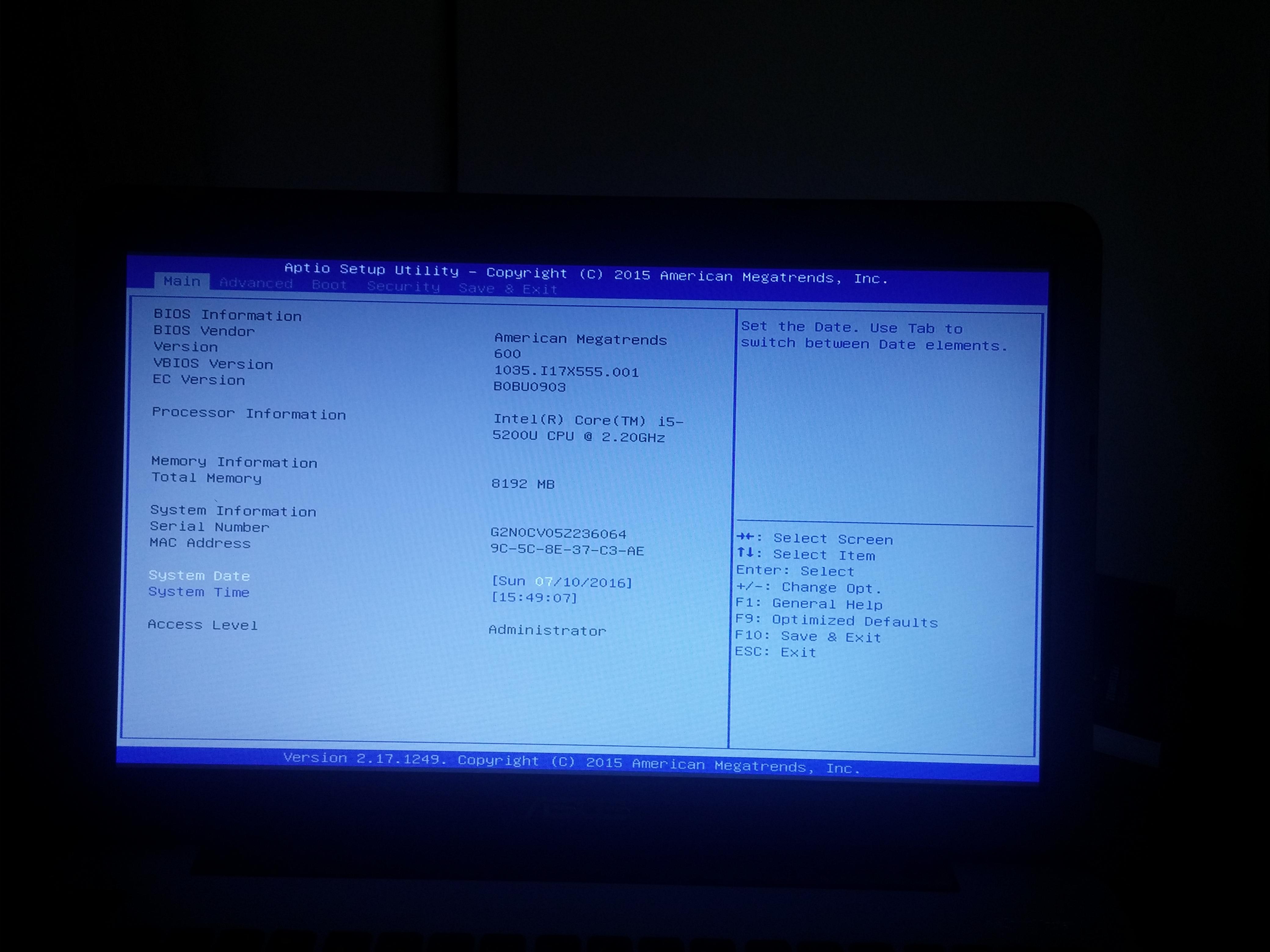

Datum im Bios richtig eingestellt?die installation kann aufgrund einer beschädigten installationsdatei nicht fortgesetzt werden
ok, aber was ist denn mit dem Datum, war da schon das richtige Datum eingestellt?
Es gibt ein merkwürdiges Model von einen Hersteller, da musste man das Datum einen Tag früher eingeben, warum auch immer, mit dem richtigen Datum ging es nicht.
Habe ich irgendwo in den letzten Wochen mal gelesen.
Normal gibt man einfach das aktuelle Datum ein.

Das Datum war falsch. Die Monate und die Tage sowie die Uhrzeit war falsch. Lediglich das Jahr stimmte. Hab die heutigen Daten eingetragen.

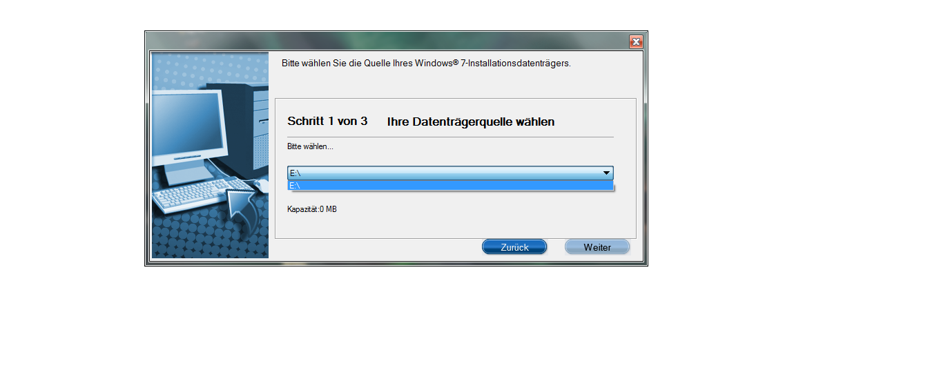

Hallo, ich hab die Anwendung ausgeführt allerdings findet er nur das E:\ Dingens. Bei beiden Möglichkeiten (ISO Datei und USB) findet er nur das E:\
Hab ein Screenshot aufgenommen:
Das ist ein Scren von Windows 7 den kenne ich nicht und weiß nicht wann der kommt.

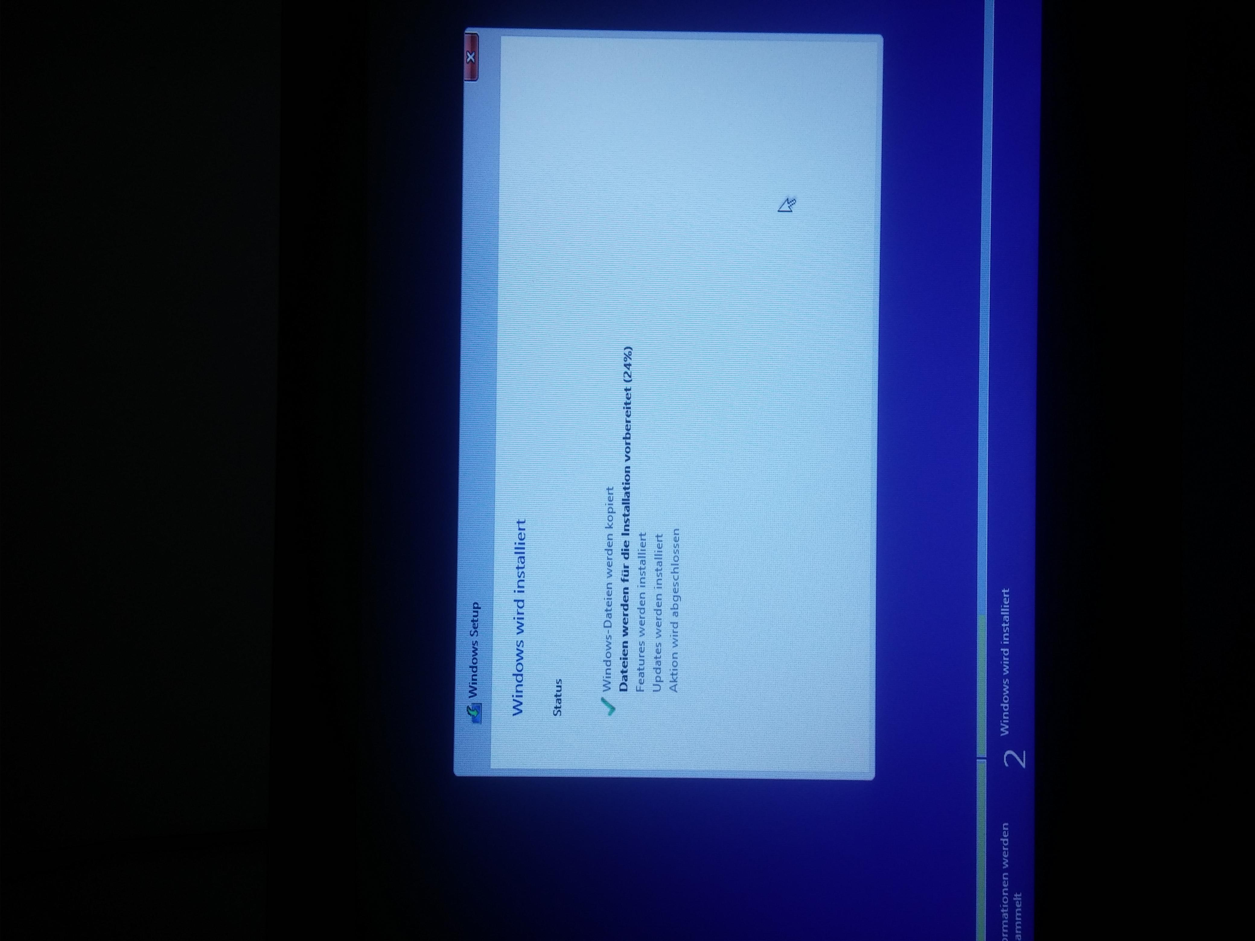

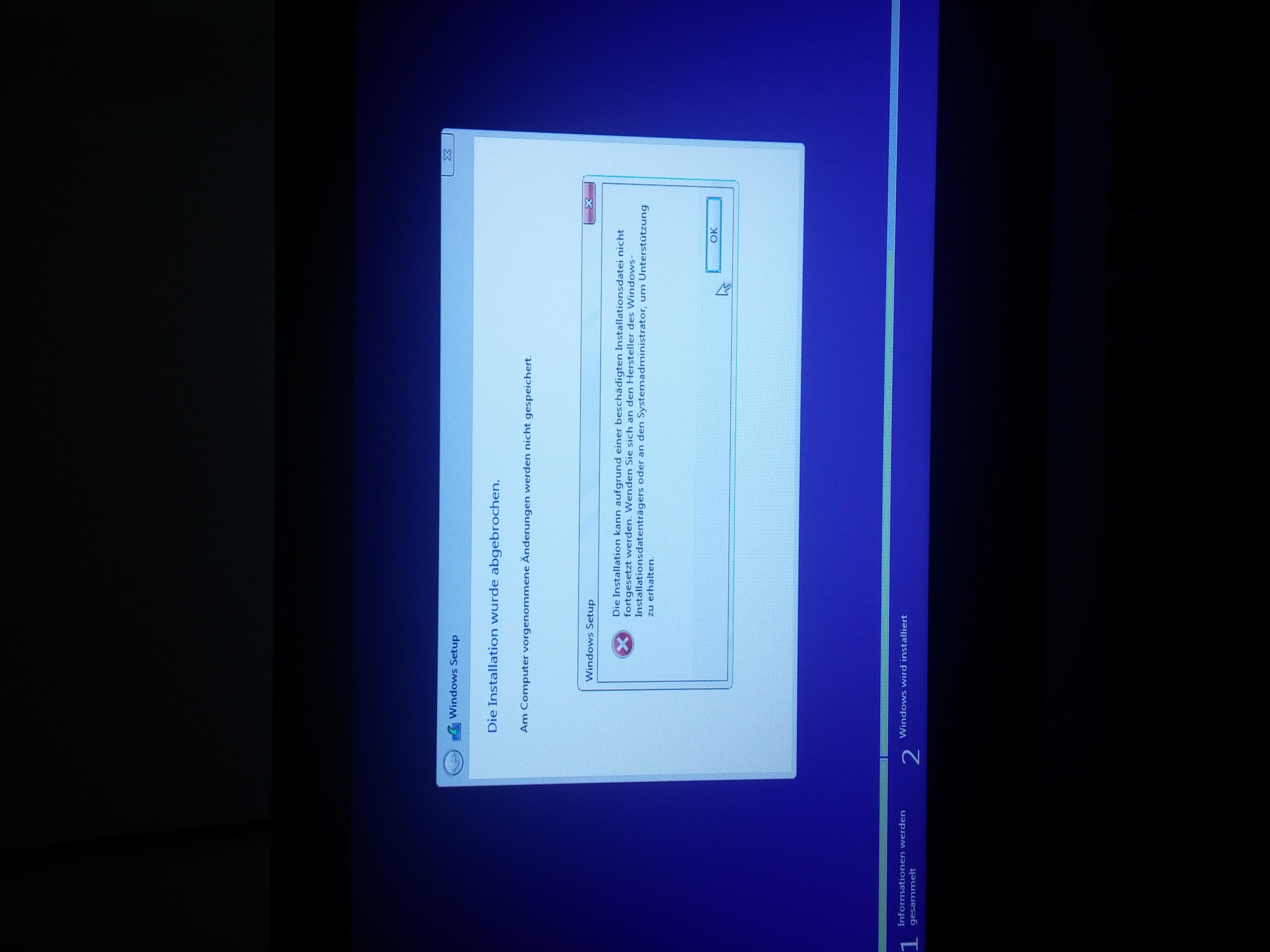

Du hast was falsch verstanden. Ich komme bis zum Windows Setup Fenster. Bei der von dir geposteten Fotostrecke befindet es sich auf Bild 7 von 14. Er schafft es auch bis zu dem vierten grünen Haken, also "Updates werden installiert", doch nachdem der vierte Haken erscheint bricht er abrupt ab und es kommt die Meldung "Die Installations kann aufgrund einer beschädigten Installationsdatei nicht fortgesetzt werden. Wenden Sie sich an den Hersteller des Windows-Installationsdatenträgers oder an den Systemadministrator, um Unterstützung zu erhalten".
Ich hab mal drei Fotos geschossen. Eins vom Windows Setup, eins mit der Fehlermeldung und eins welches Daten über meinem Laptop gibt. Wenn es hilft kann ich auch das BIOS fotografieren.

Ja das hätte man gleich wissen müssen.es sich auf Bild 7 von 14. Er schafft es auch bis zu dem vierten grünen Haken, also "Updates werden installiert", doch nachdem der vierte Haken erscheint bricht er abrupt ab und es kommt die Meldung "Die Installations kann aufgrund einer beschädigten Installationsdatei nicht fortgesetzt werden. Wenden Sie sich an den Hersteller des Windows-Installationsdatenträgers oder an den Systemadministrator, um Unterstützung zu

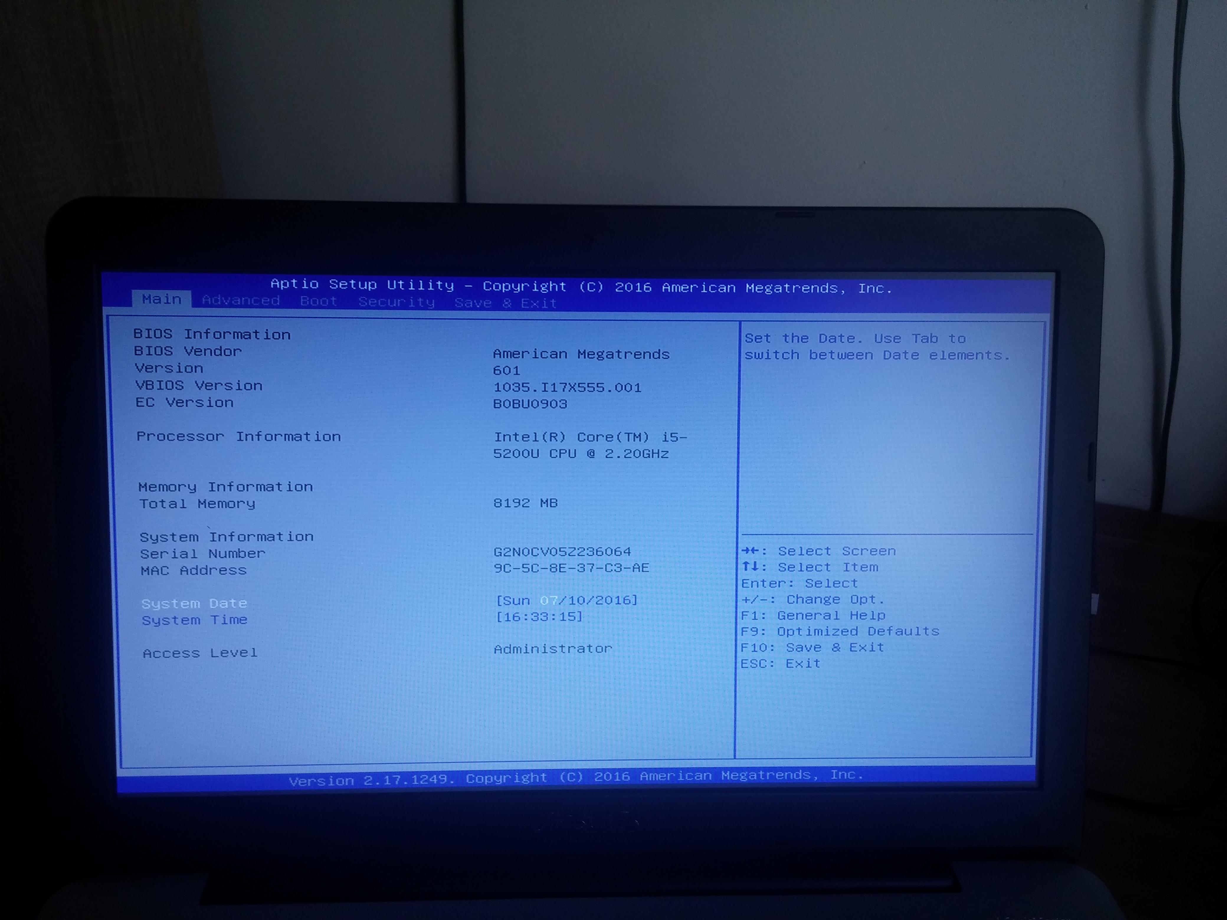

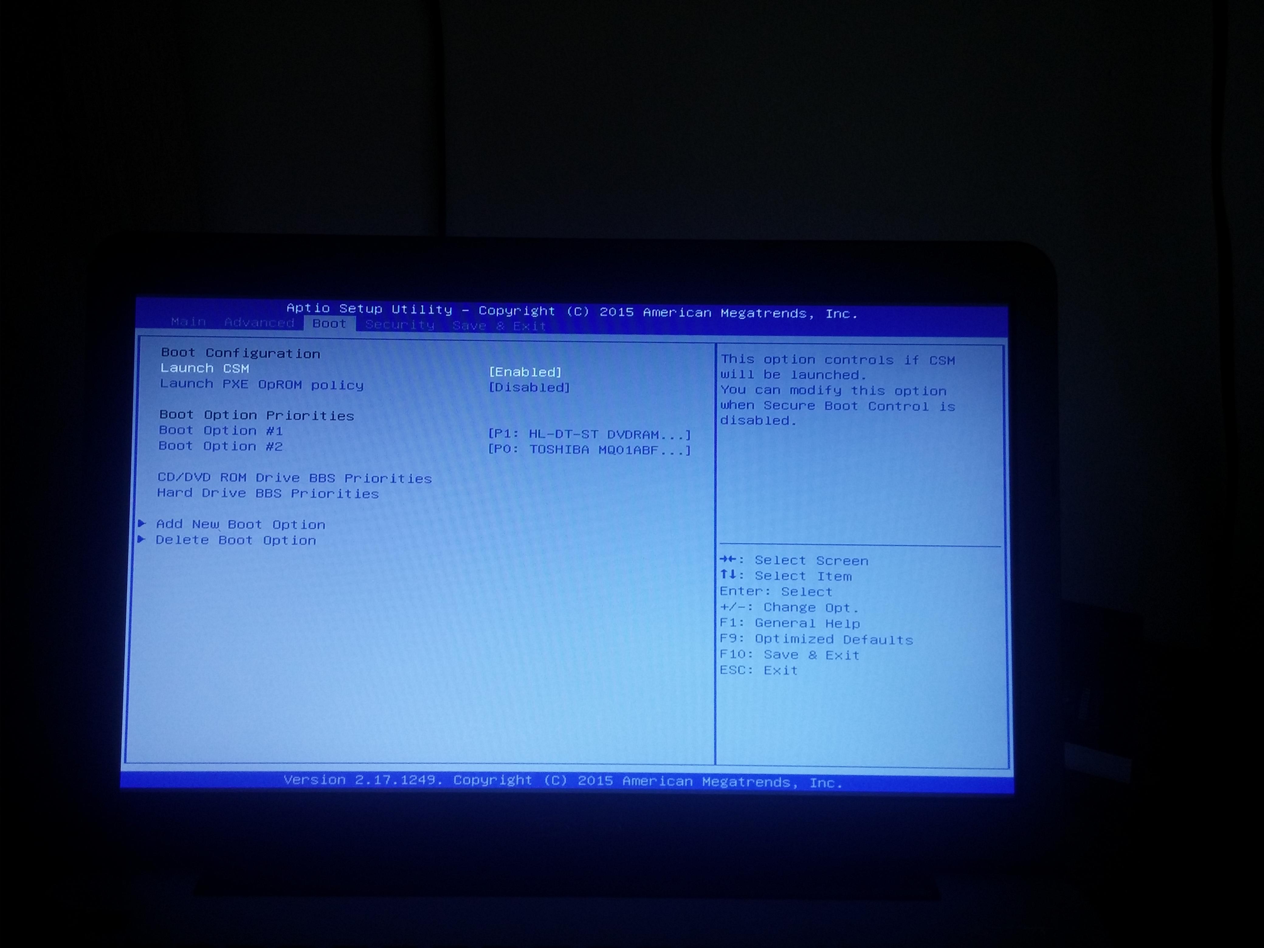

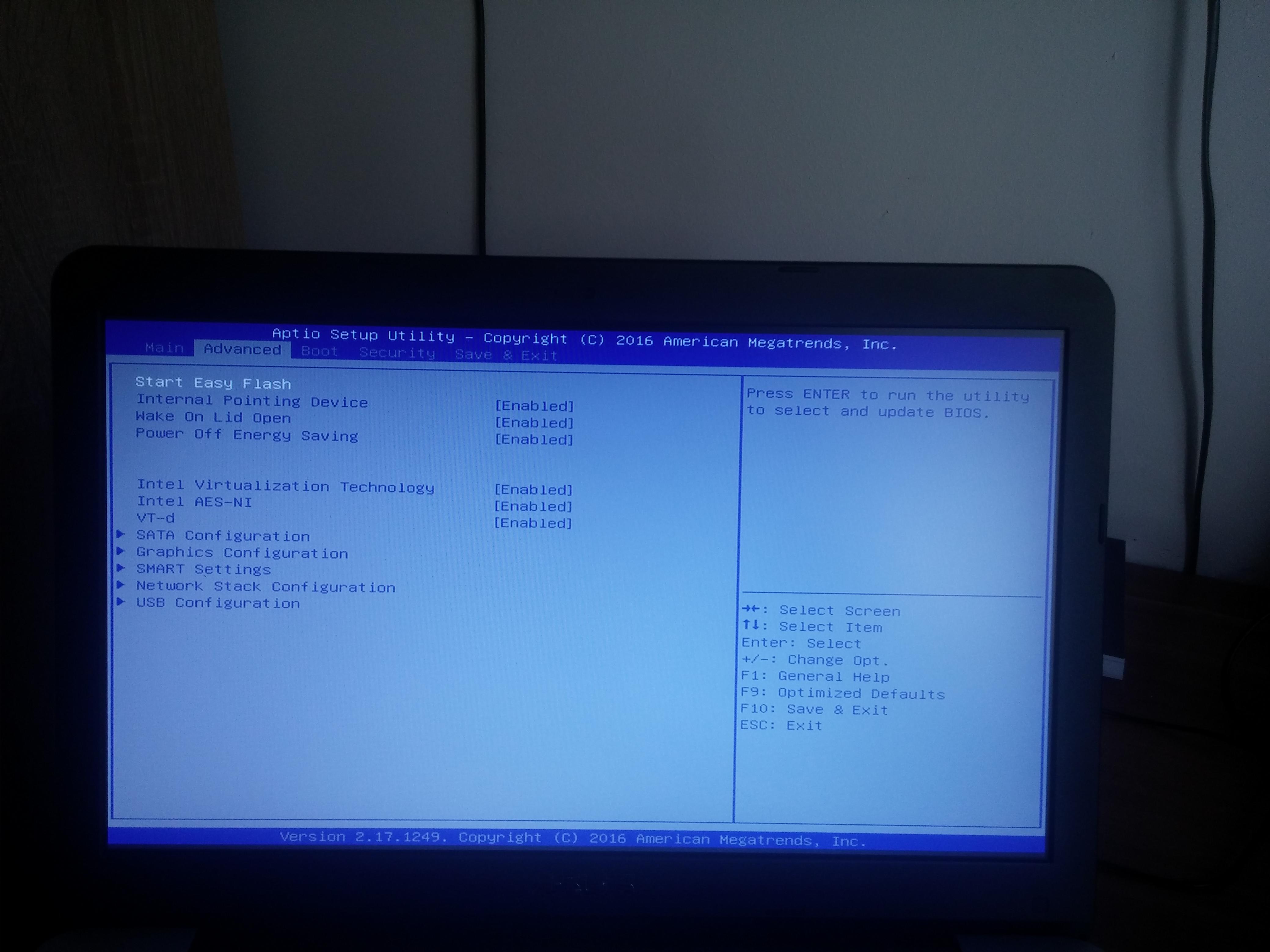

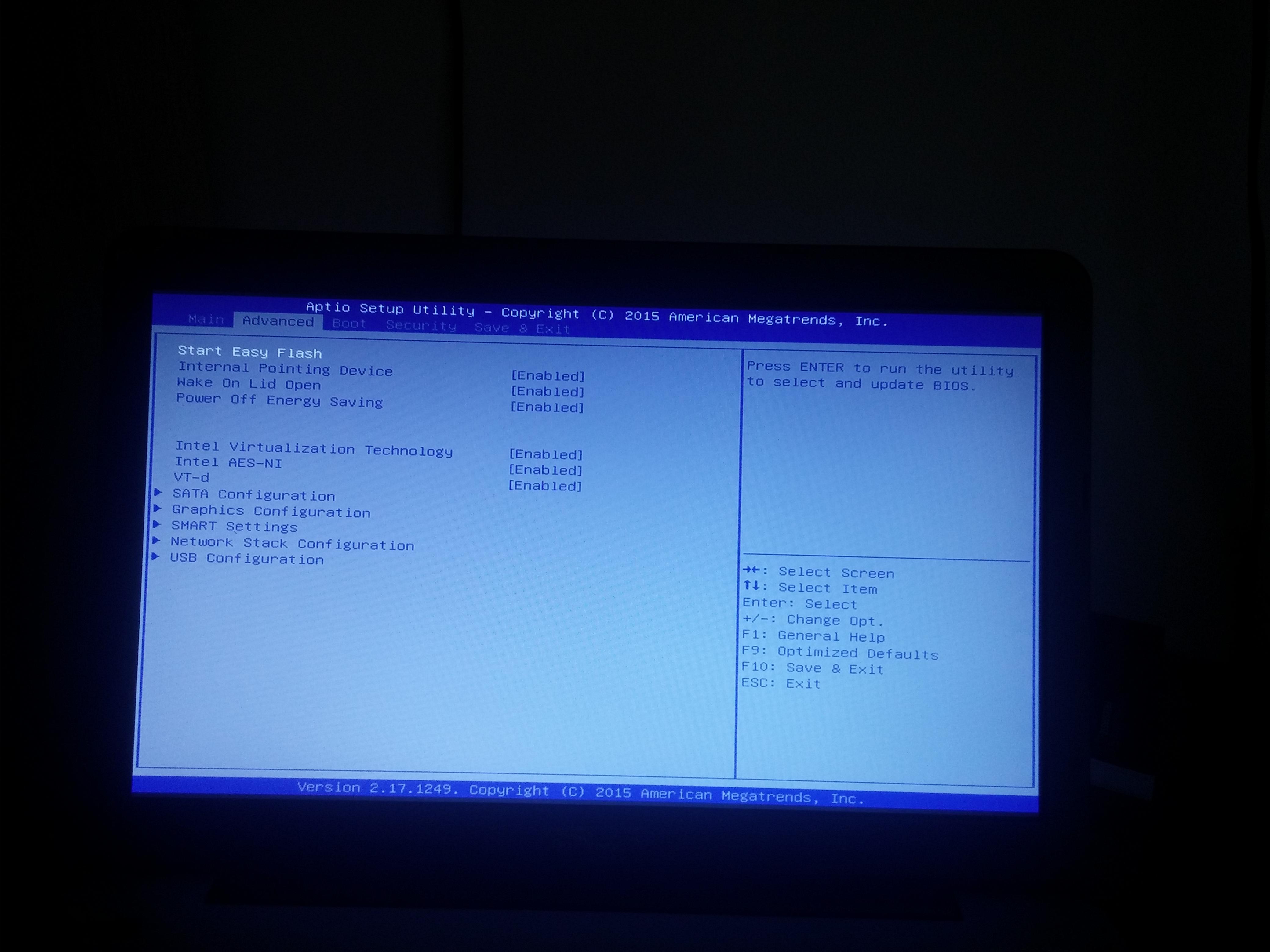

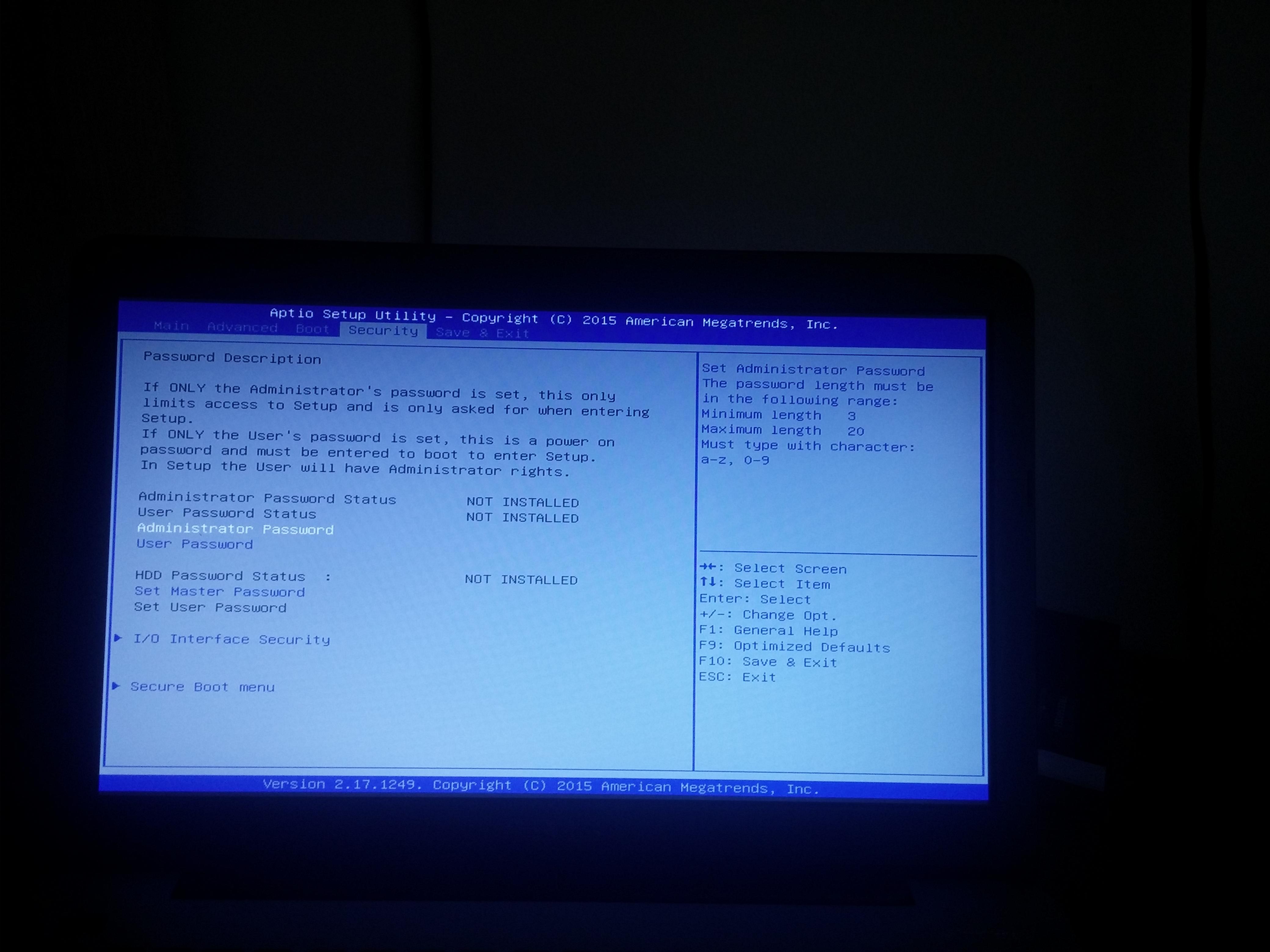

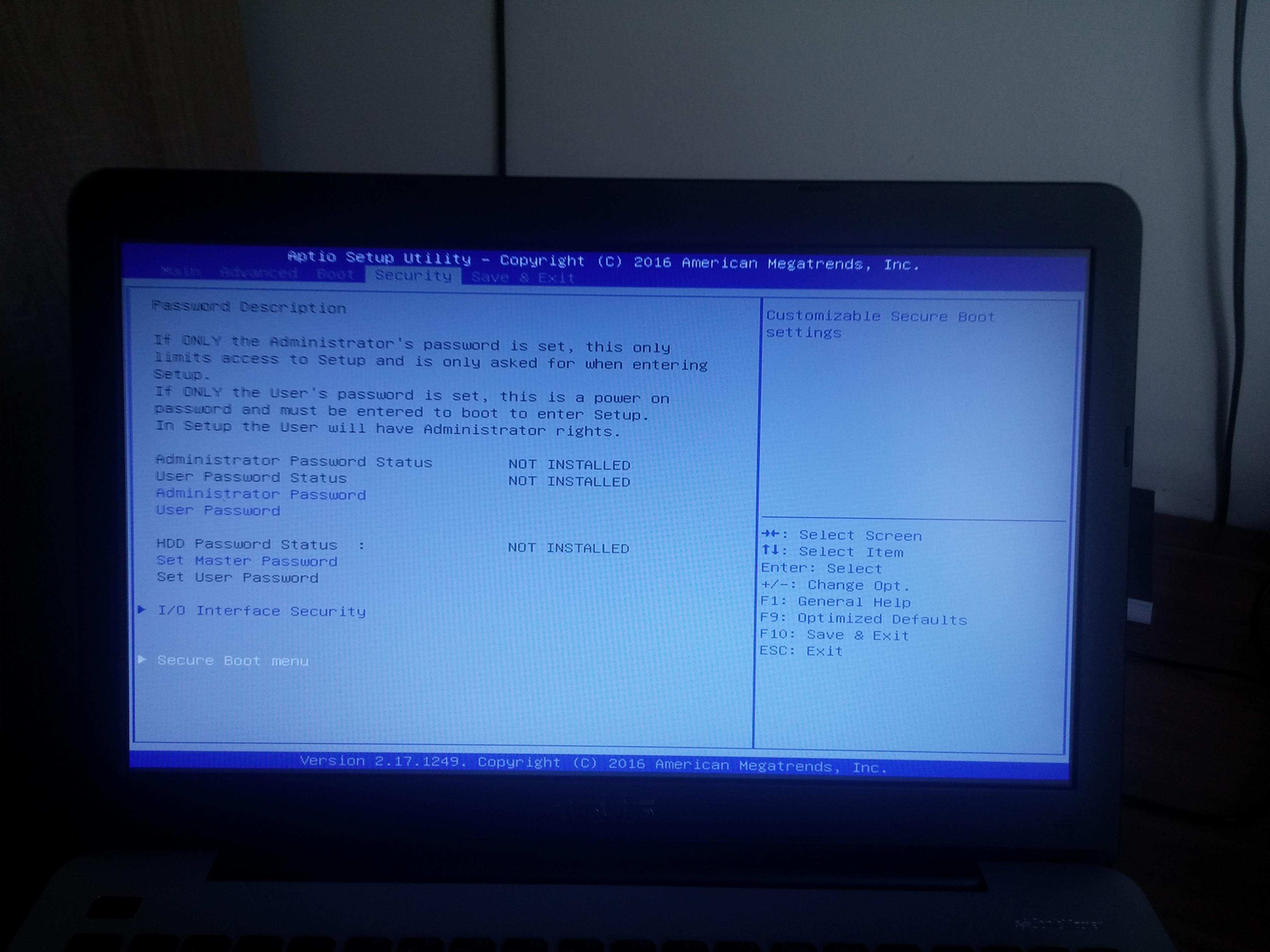

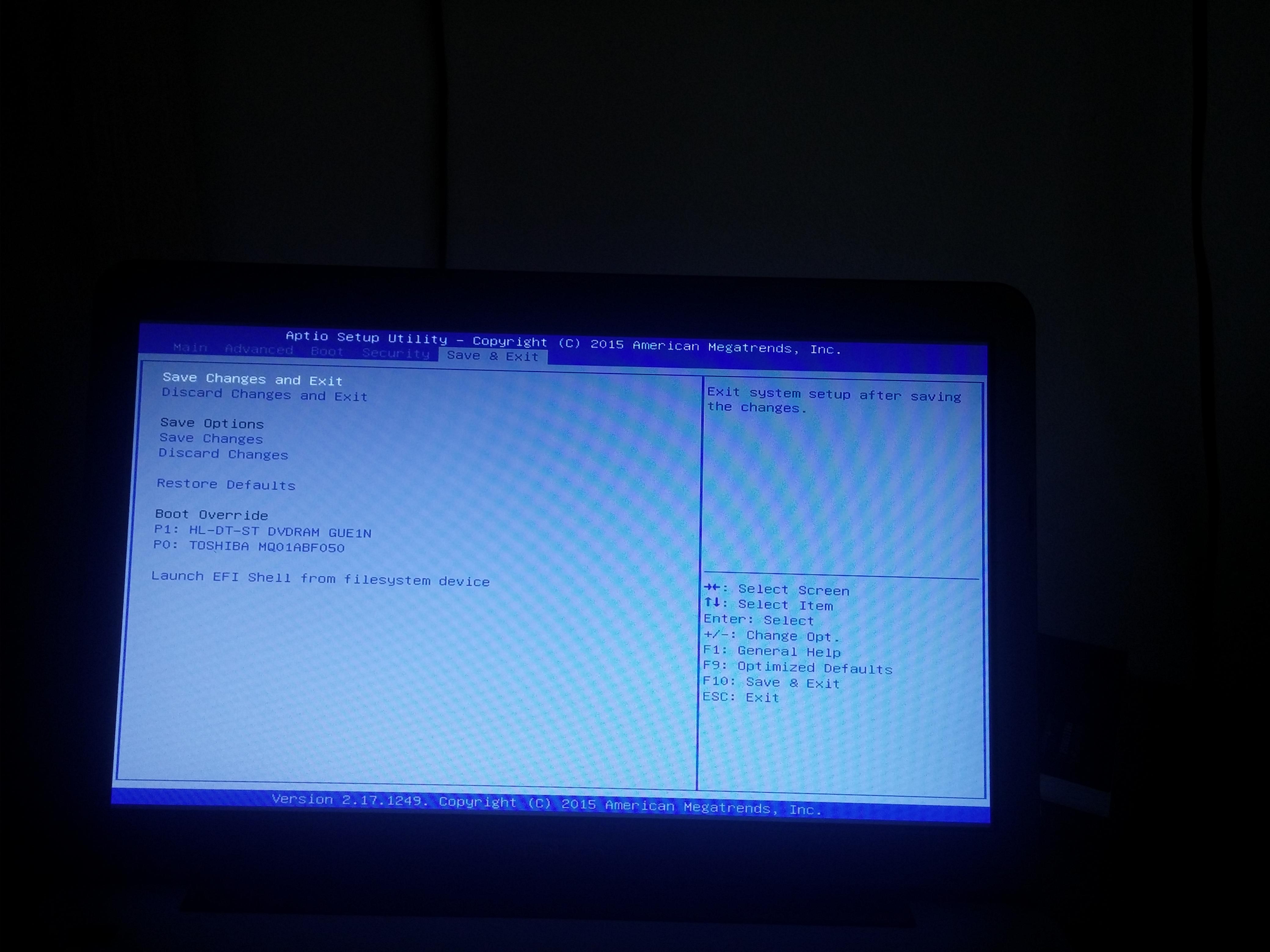

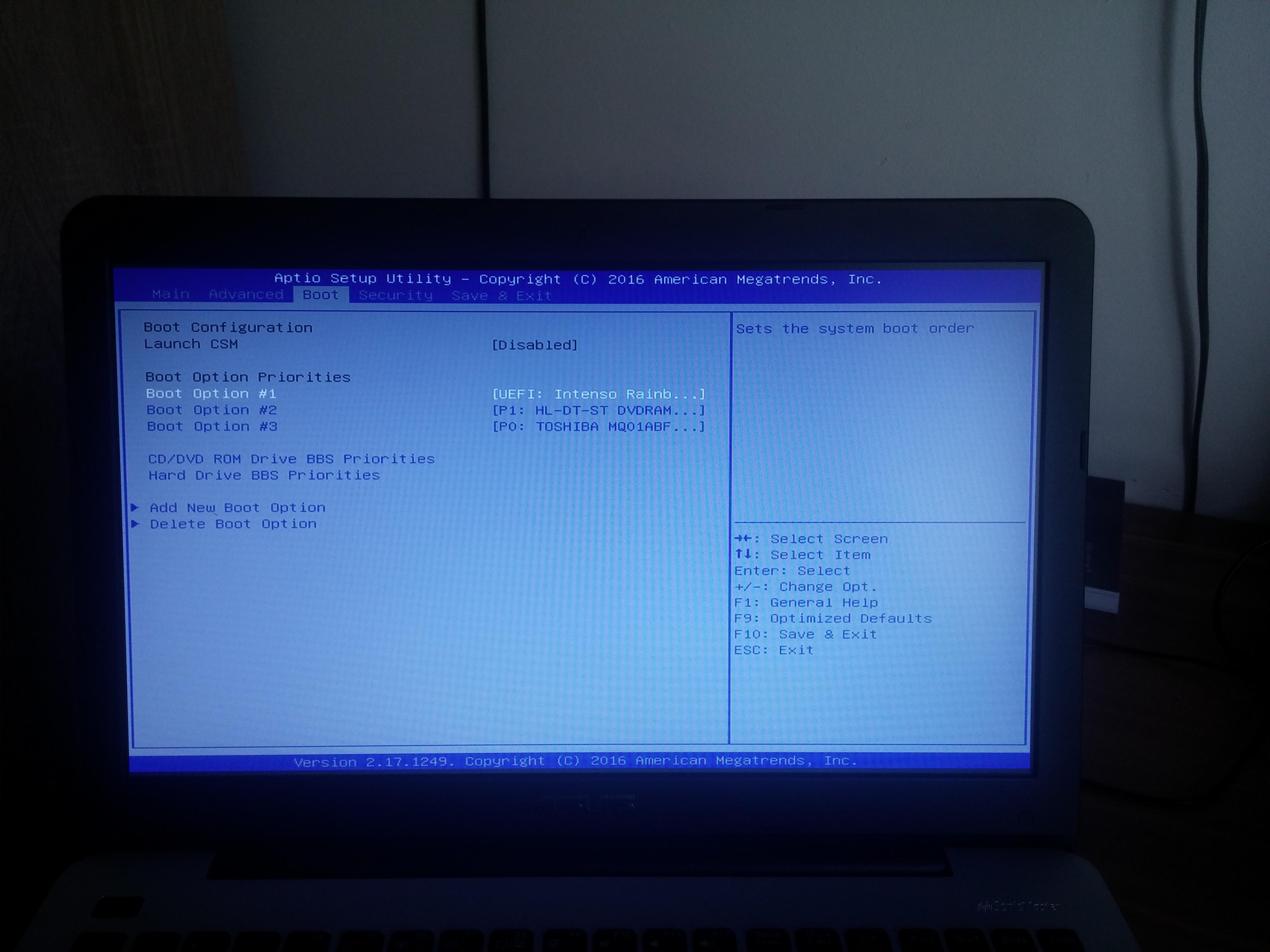

Hier sind Bilder von meinem BIOS, vielleicht erkennst du was?
PS: Hab mein BIOS geupdatet wie du es gesagt hast. Von Version 600 auf 601

CSM auf disable, steht ja auch so im Handbuch
ob du dann Windows Bootmanager wählen kannst?
Verstehe eh nicht warum da kein UEFI Bios zu sehen ist bei so einem neuen Laptop.

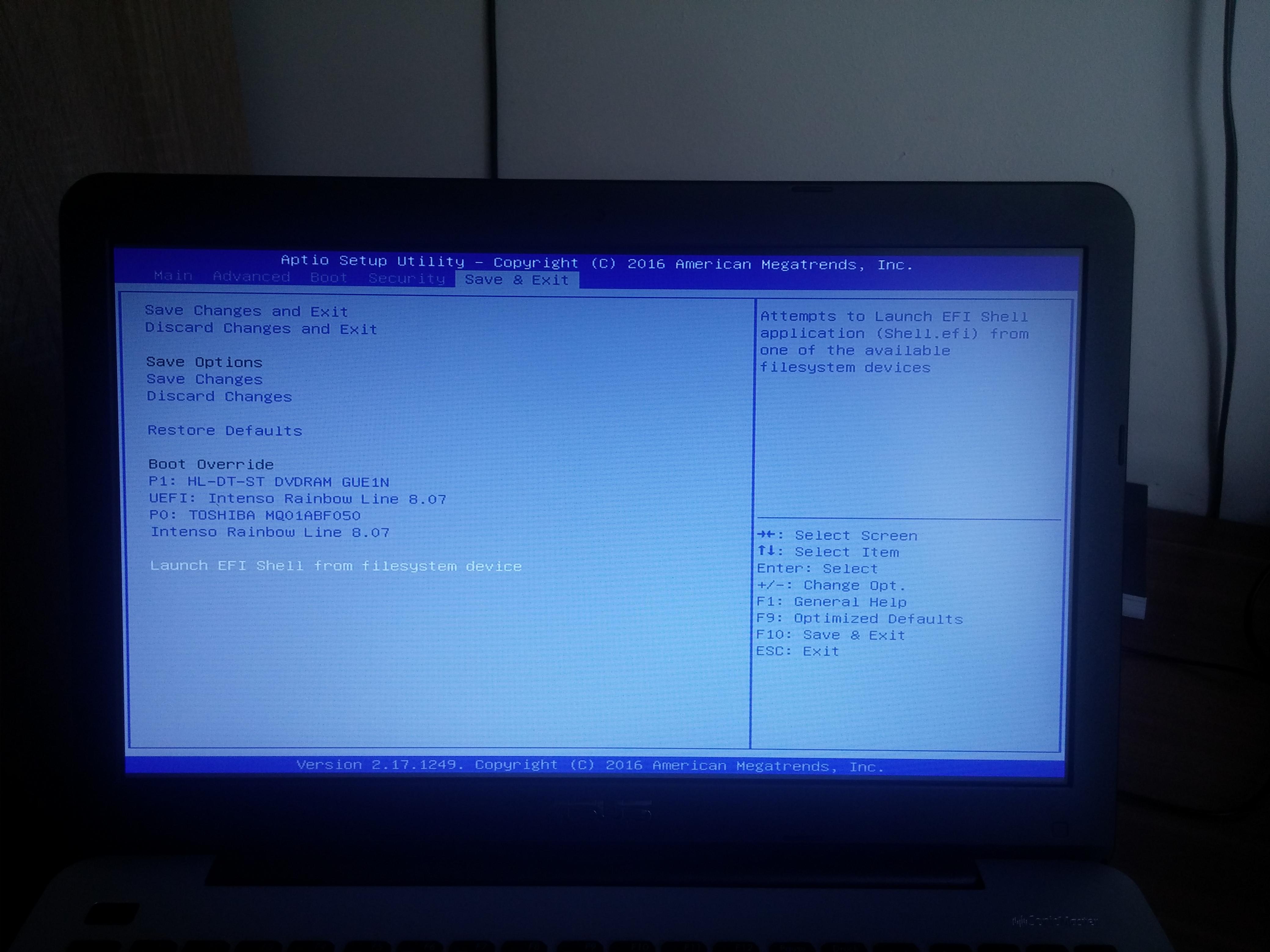

sieht für mich ganz OK aus.
CSM auf disable,
Uefi Stick ist ja anscheinend an erster Stelle.
launch efi shell from filesystem device, wird wohl auch richtig sein.
So in etwa sieht normaler weise heutzutage ein UEFI Bios aus.
http://www.edv-lehrgang.de/uefi-bios-bootreihenfolge-aendern/
wie gesagt, vom neuen Laptop erwarte ich auch die neue UEFI Ansicht.
CSM auf disable,
