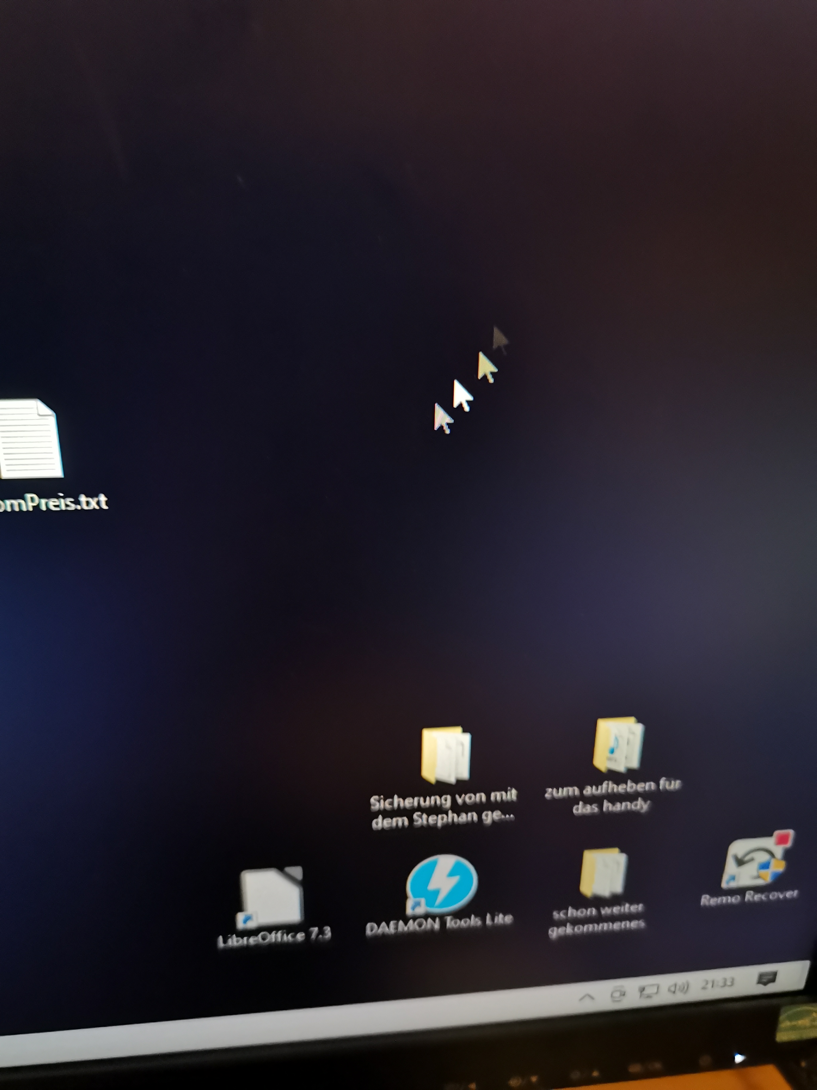

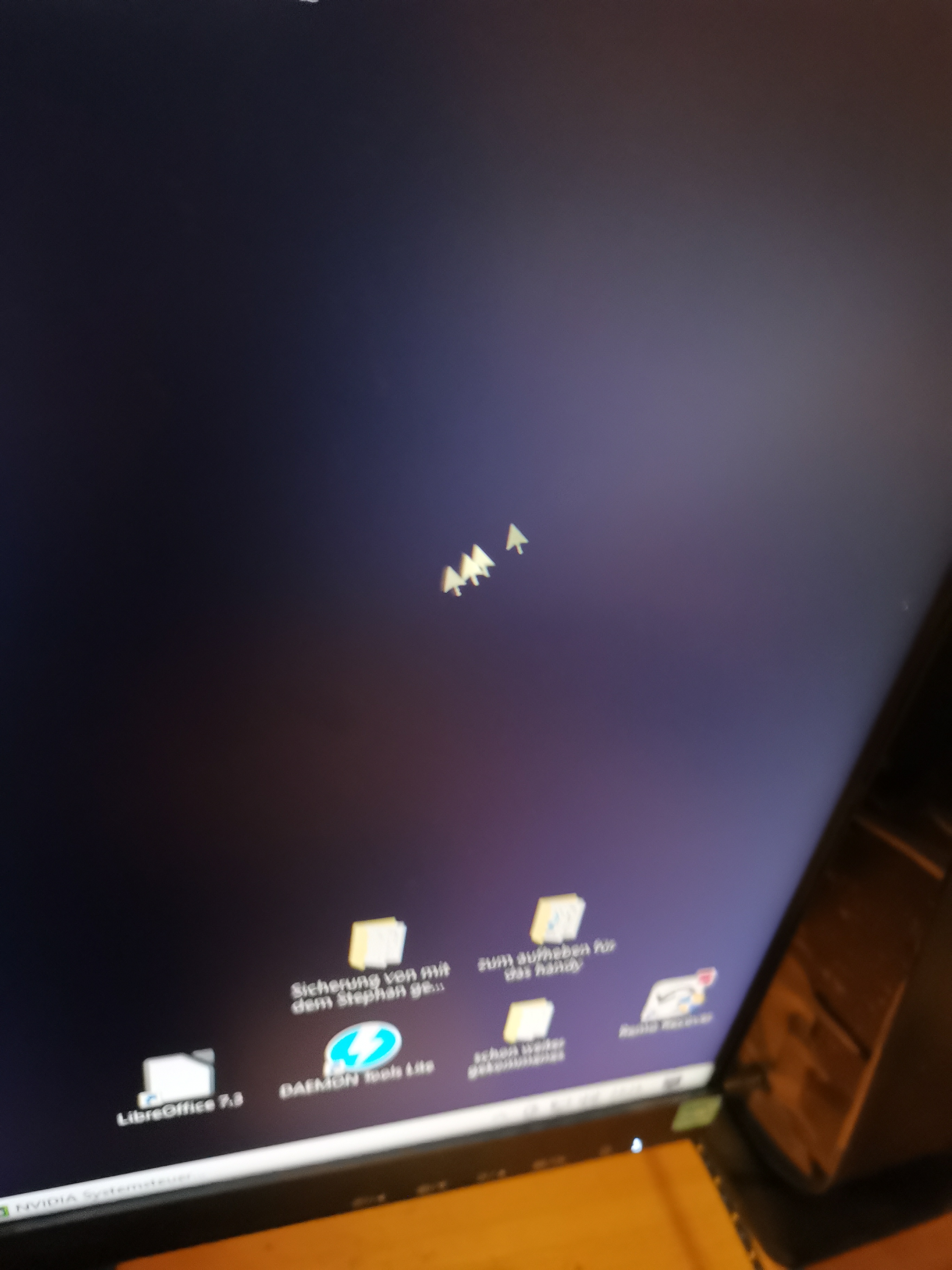

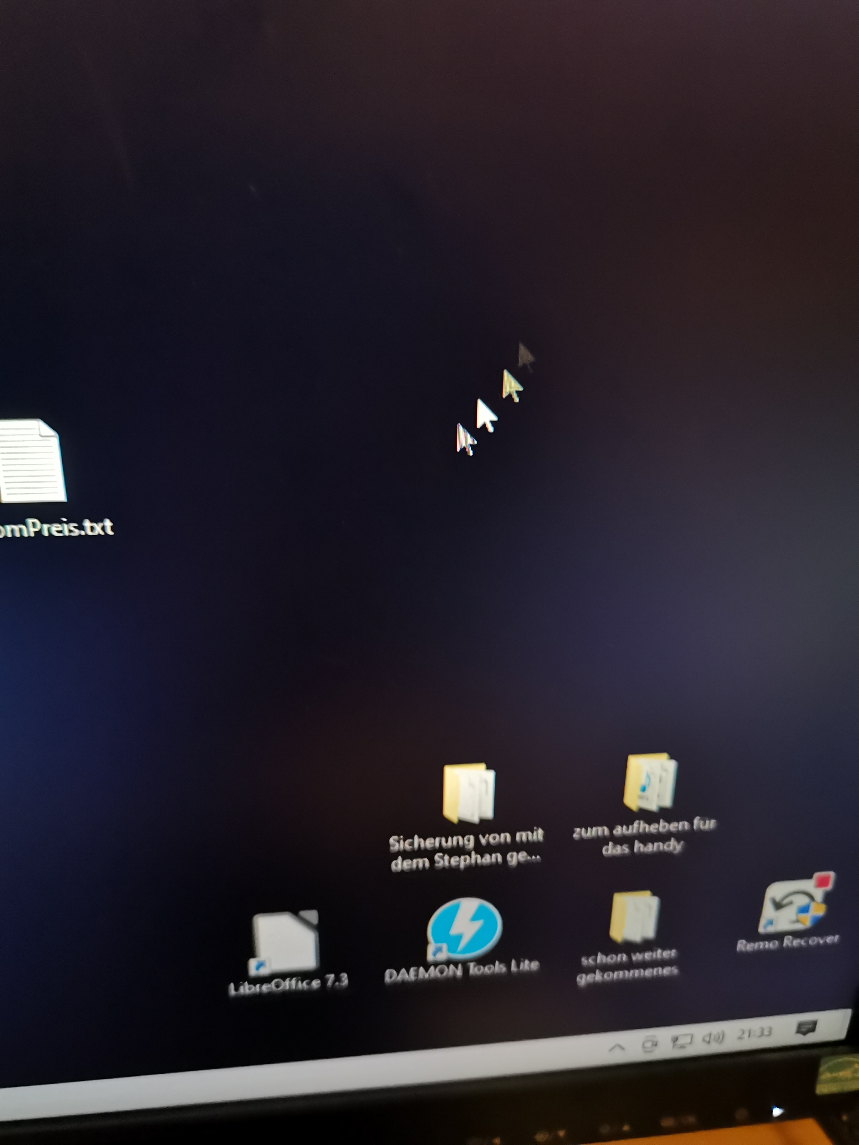

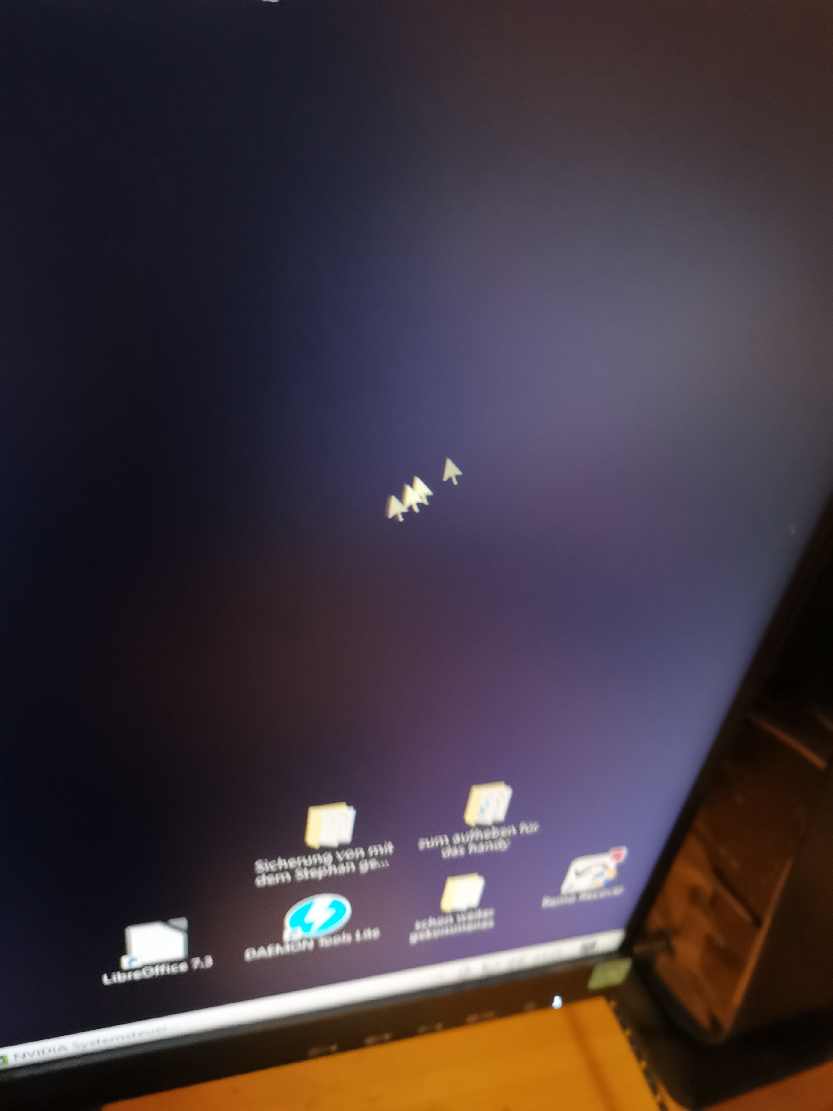

Also ich habe dummerweise ne Gtx 1650 ohne Display port. Ich dachte ich hätte es kann sogar Bilder davon zeigen. Und das Problem was ich habe, habe ich ebenso a fotografiert. Habe den alten monitor ja wieder am Platz stehen. Da habe ich ja die selben Probleme.
Und damit ihr wisst was ich meine unterstrichen ich das mit Bildern. Sonst wisst ihr ja nicht wo mein Problem ist. Und was positives der Mauszeiger wird nicht unscharf also zumindest bei dem vorherigen Modell ist das nicht der Fall. Hat nur ghosting Problem. Also beides ist noch schlimmer wie ich finde. Ghosting Effekt also sogar mit 75 Hz, ist echt heftig.
Also ich weiß echt nicht mehr was ich dazu sagen soll.
Achja das sind die Bilder von meinem vorherigen Bildschirm. Ich Krame gerne auch noch Bilder von dem neuen hier aus um diese hier hochzuladen. Genau dieses Problem habe ich. Ich kann sogar einen runden Kreis damit ziehen. Wie wenn mehrere Kinder einen runden kreis bilden und dann herumhüpfen,nur das es halt desktop Mäuse sind.

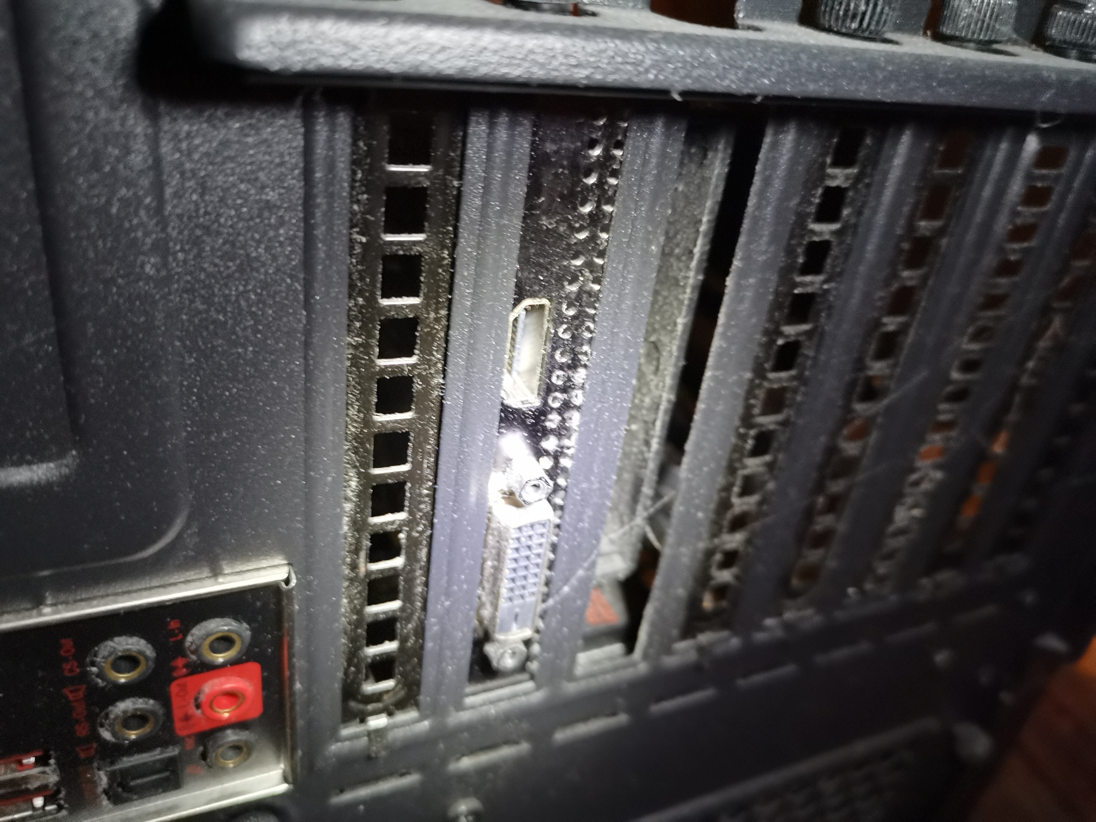

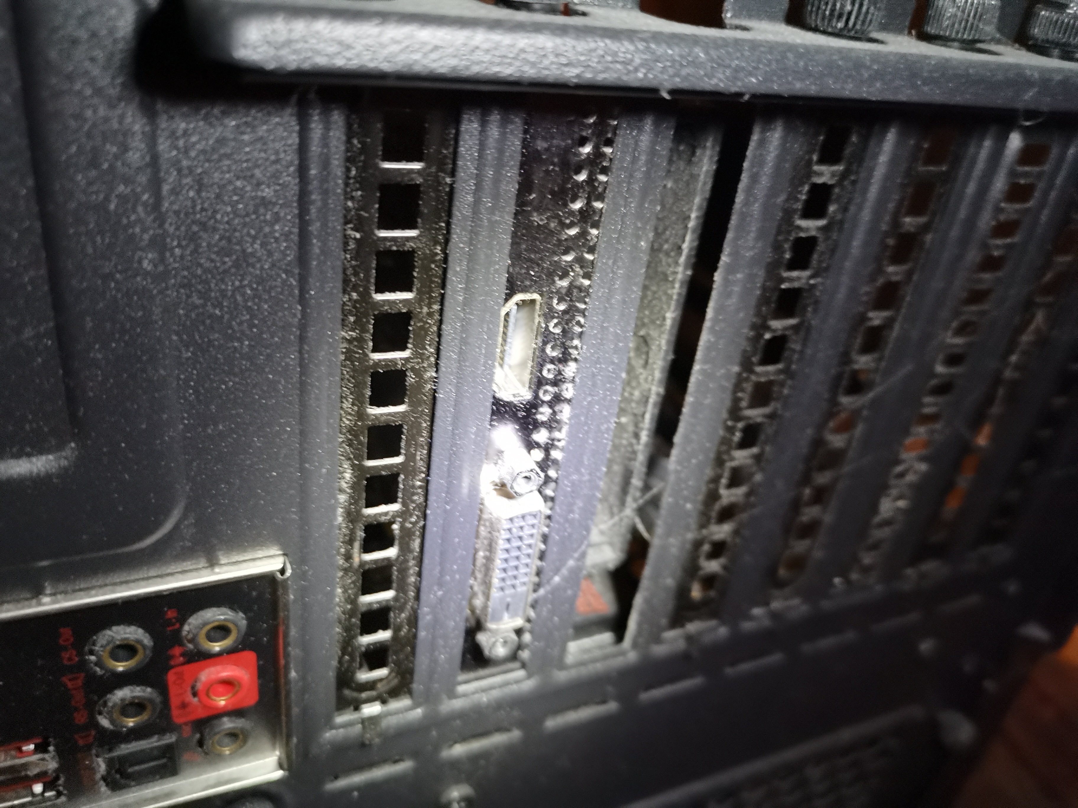

Achja hier noch das Bild von meiner gpu.
PS : ich weiß den PC müsste ich hinten mal etwas entstauben. Gehen tut es aber nicht weil komme kaum hin, Gehäuse ist zu groß und zu schwer. Kann ihn kaum bewegen. Musst mir einer beim runter tragen helfen. Warum der staubig aussieht er steht bei meinem Schlafzimmer und da staubt es irgendwie auch mehr. Wird bald wieder so staubig aussehen.
Achja dank euch weiß ich das es hdmi 2.0 geht. Das hilft mir sehr und kann dann bei idealo hdmi 2.0 auswählen. Hoffe da bleiben noch genug Bildschirme übrig. Weil sonst geht echt nur 75 Hz weil 120 Hz gibt es kaum irgendwie. Die Auswahl kann ich mich nur zwischen 75 Hz und 144 Hz entscheiden. Finde ich nicht gut aber was kann man da schon gegen den beschränkten Markt schon machen.
