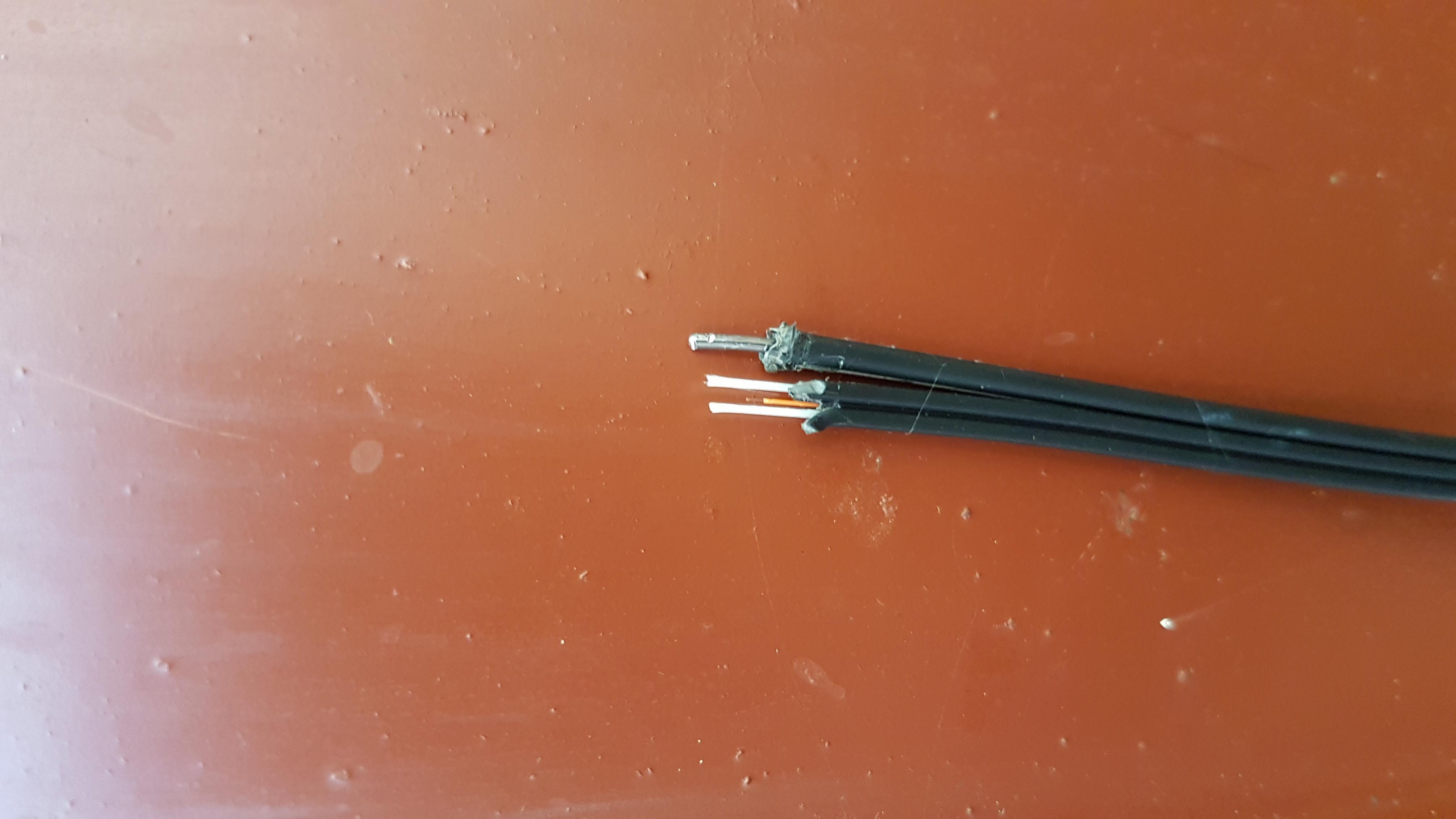

Ich habe es bisher nie zu Gesicht bekommen. Gestern waren hier in der Gegend Techniker, um neue Kabel zu legen. Glücklicherweise konnte ich mir ein kleines Stück ergattern um es mal genauer anzuschauen und es aufgeschnitten. Ist das auf dem Bild ein Glasfaserkabel? Ich sehe zwei weisse Fasern, die sehr starr und knarren wenn man sie biegt, in der Mittel ein ganz dünner Kupferdraht und daneben ein normaler Draht. Wozu auch immer. Ist das ein Glasfaserkabel? Wenn ich Glasfaser google dann kommen da andere Bilder.

Es ist ein bisschen schwer zu erkennen.
Die beiden weißen Teile sind für Glasfaser auf jeden Fall viel zu dick. Bei Glasfaser sprechen wir eher von dem kleinen transparenten Teil, der aus dem orangenen Teil herausschaut.
Edit:
Sorry, habe überlesen, dass es in der Mitte ein Kupferdraht ist. Erkennt man bei dem Hintergrund ein bisschen schlecht.

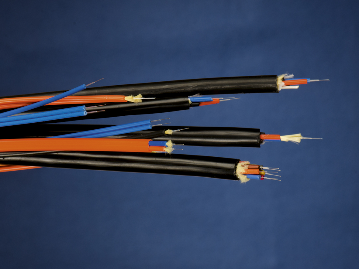

Edit 2:
Bei dem 2. Bild sieht man übrigens ein Bündel von Glasfasern wie wir es als Kundenkabel verlegen. Ich arbeite bei einer Firma, die FttH (Fiber to the Home) macht. Diese Bündel gibt es mit unterschiedlich vielen Fasern, sie werden direkt erdverlegt. Jeder Adresse ist eine Farbe zugewiesen. In jedem Röhrchen sind in unserem Fall zwei Fasern. Jeder Kunde erhält also ein Faserpärchen exklusiv für sich allein direkt vom zentralen Hauptverteiler. Allerdings führt nur eine Faser tatsächlich Licht, die Andere wird zwar komplett bis zum Verteiler durchgespleißt (verbunden), bekommt dort aber kein Signal aufgelegt.

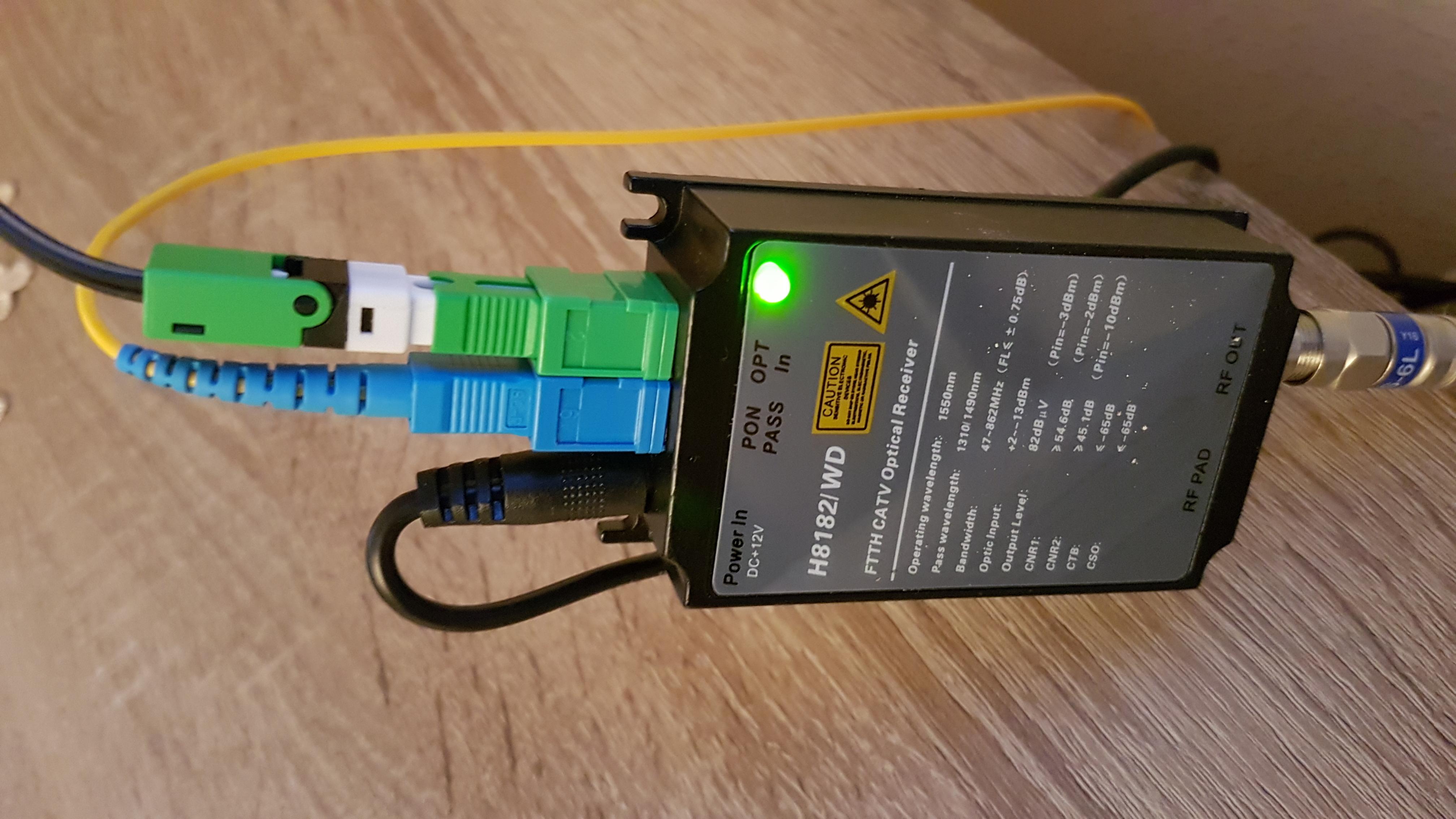

Ich habe mir mal die Installation bei einem Bekannten angeschaut.
So sieht die Installation aus. Das schwarze Kabel kommt eben doch von Aussen direkt in die Wohnung und führt in die kleine Box, die am Strom angeschlossen ist. Hinten geht dann ein Koaxial Kabel zum TV und ein oranges Kabel zum Modem. Vom Modem geht dann ein LAN Kabel zum Router.

Steht doch aufm dem kleinen Kasten in deinem ersten Bild von deinem Nachbarn:
FTTH CATV Optical Receiver
ein Umsetzer von Glasfaser (grüner Stecker) zu Koax und inhouse LWL (Blauer Stecker)
zum Bild vom Kabel:
die dicke silberne Ader = Beidraht, dient der Stabilisierung, mechanische Unterstützung
die beiden weißen "Adern"= enthalten die LWL Fasern, das weiße ist ein Schutzmantel
die dünne Ader. = keine Ahnung, eventuell Pilot Ader, für irgendwelche Steuerungen

also doch Glasfaser?
