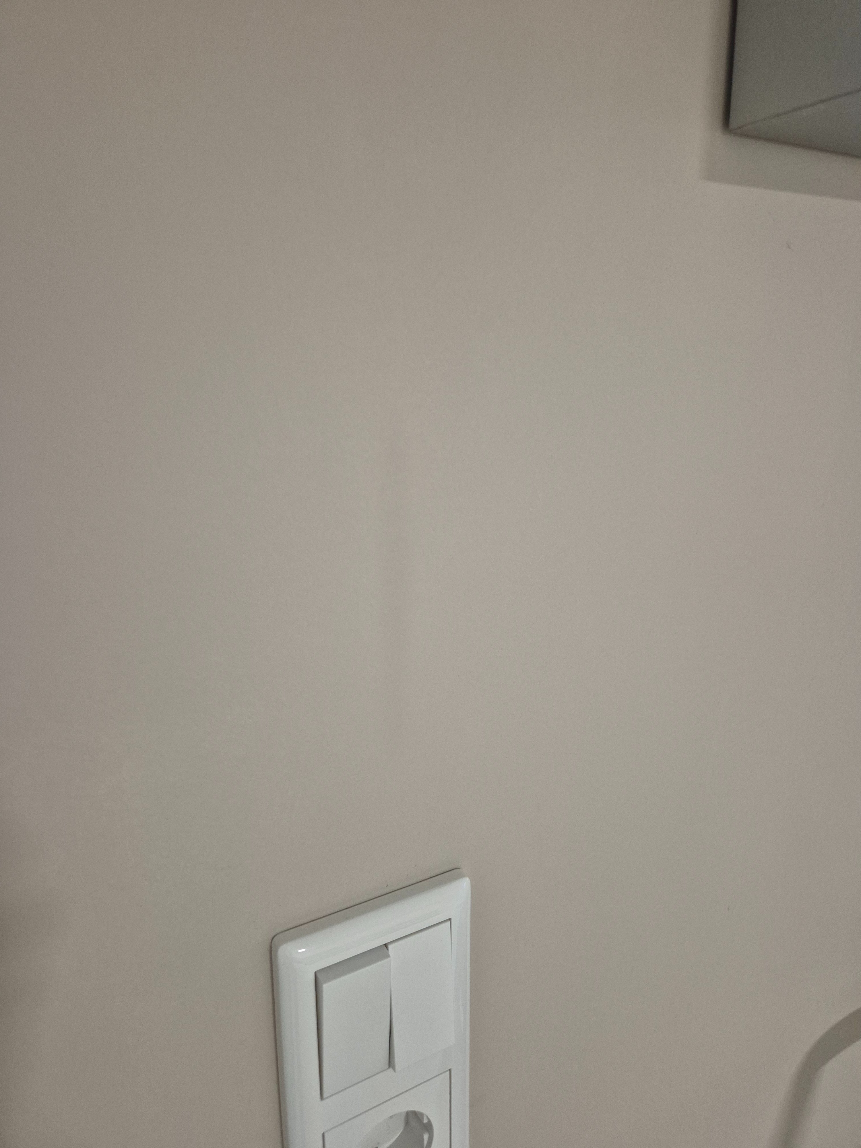

Wie dünn soll denn der Putz werden?
Wenn da zu wenig Material drüber ist, versaust du dir die Wand durch die Weichmacher.
Warum soll es Cat 8 sein? Was spricht gegen Cat 7?
Hier ein Kabel ohne Leerrohr, was zu nah an der Oberfläche verläuft. Überstreichen hilft nicht. In diesem Fall ein Stromkabel. Verhält sich aber mit Lautsprecher und LAN Kabel genauso. 😭
Also entweder richtig tief einputzen oder Leerrohr. Richtig tief wäre aber auch schon wieder genügend Platz für ein 16er Leerrohr.

Dein Bild sieht aber sehr stark nach "im Putz" aus, nicht "Unterputz", oder is da so wenig (< 10mm) Putz drauf?
Unterputz = im Mauerwerk / unter dem Putz
Im Putz = auf dem Mauerwerk / vom Putz umschlossen.

Ja, korrekt. Da ist nur Putz und minimal was vom Ziegel weggenommen. Dann mit Elektrikergips eingegipst und mit Rotband + Finish abgezogen.bart0rn schrieb:Dein Bild sieht aber sehr stark nach "im Putz" aus, nicht "Unterputz", oder is da so wenig (< 10mm) Putz drauf?
An den Stellen wo die Oberfläche verfärbt ist, sind vielleicht 5mm Putz drüber.
Wenn man es richtig Unterputz verlegt hat man ja definitiv genug Platz für ein Leerrohr.
OT:SaxnPaule schrieb:Überstreichen hilft nicht.
Mal mit Tiefgrund und vernünftiger Farbe (Brillux, Caparol, Alligator, usw.) versucht?
Ich nehm immer Pufas Tiefengrund LF Acryl-Hydrosol (blos nicht einatmen das Zeug und ALLES abdecken und abkleben am Besten doppelt und sofort wegwischen wo es nicht hingehört) zum Grundieren.
Du könntest dann mit Brillux Isolierweiß drüber, nochmal grundieren und dann mit deiner Wunschfarbe wieder streichen.

Mit anderer Grundierung ginge das sicher. Gibt ja auch welche, die Nikotin/Fett abdecken.airwave schrieb:Mal mit Tiefgrund und vernünftiger Farbe (Brillux, Caparol, Alligator, usw.) versucht?
Das ist mir den Aufwand aber nicht wert. Ist "nur" der Partyraum im Keller.
