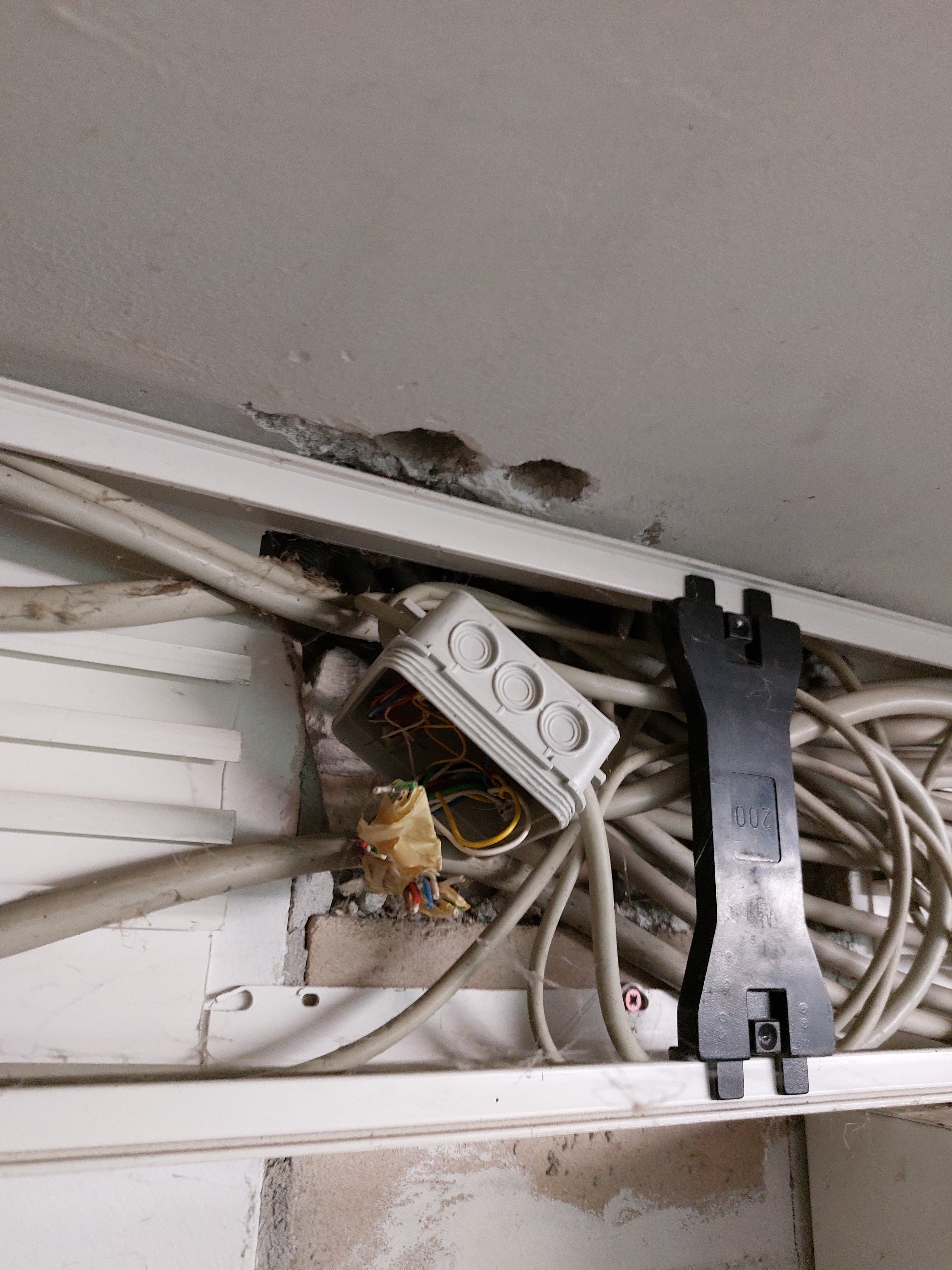

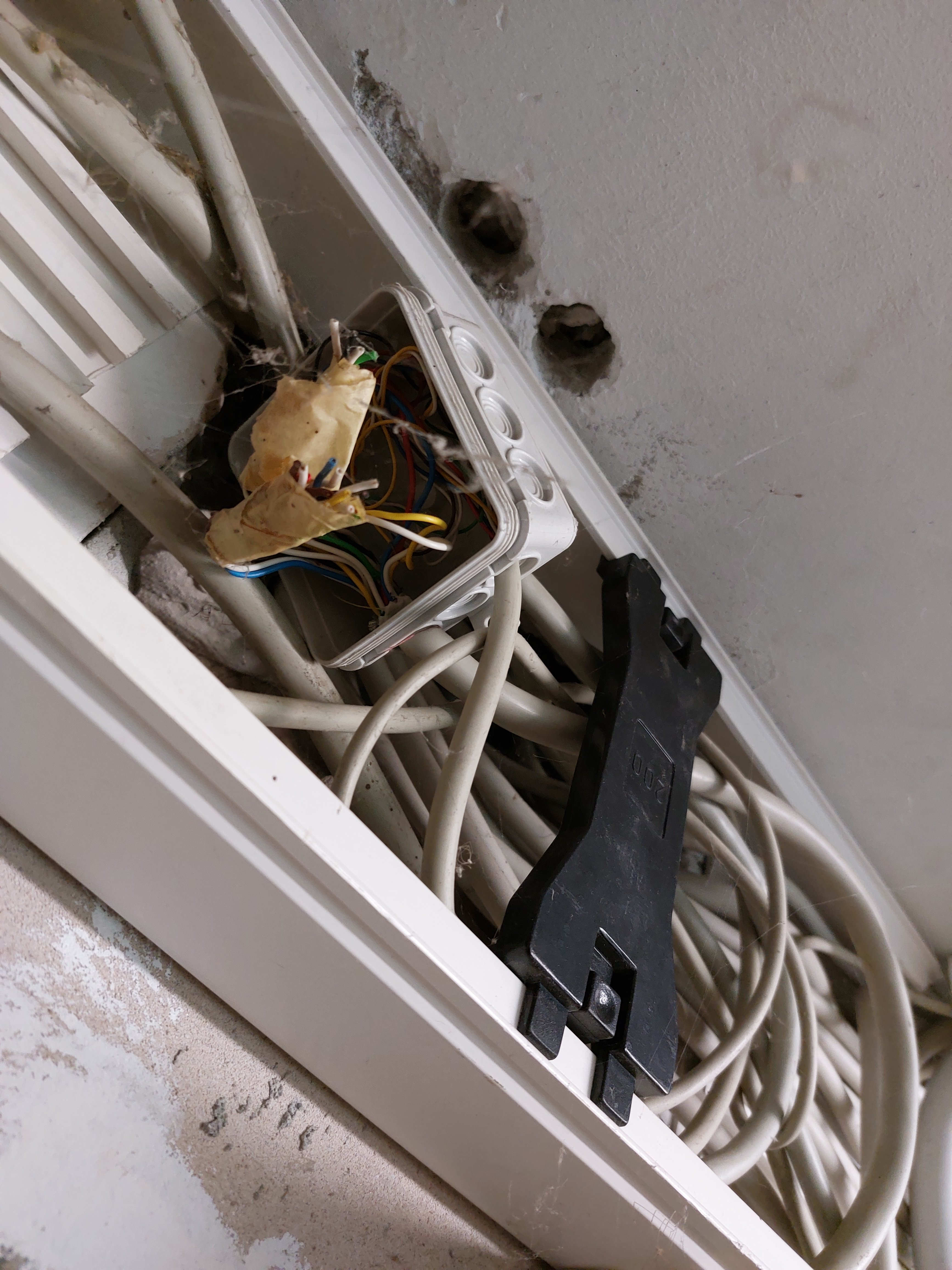

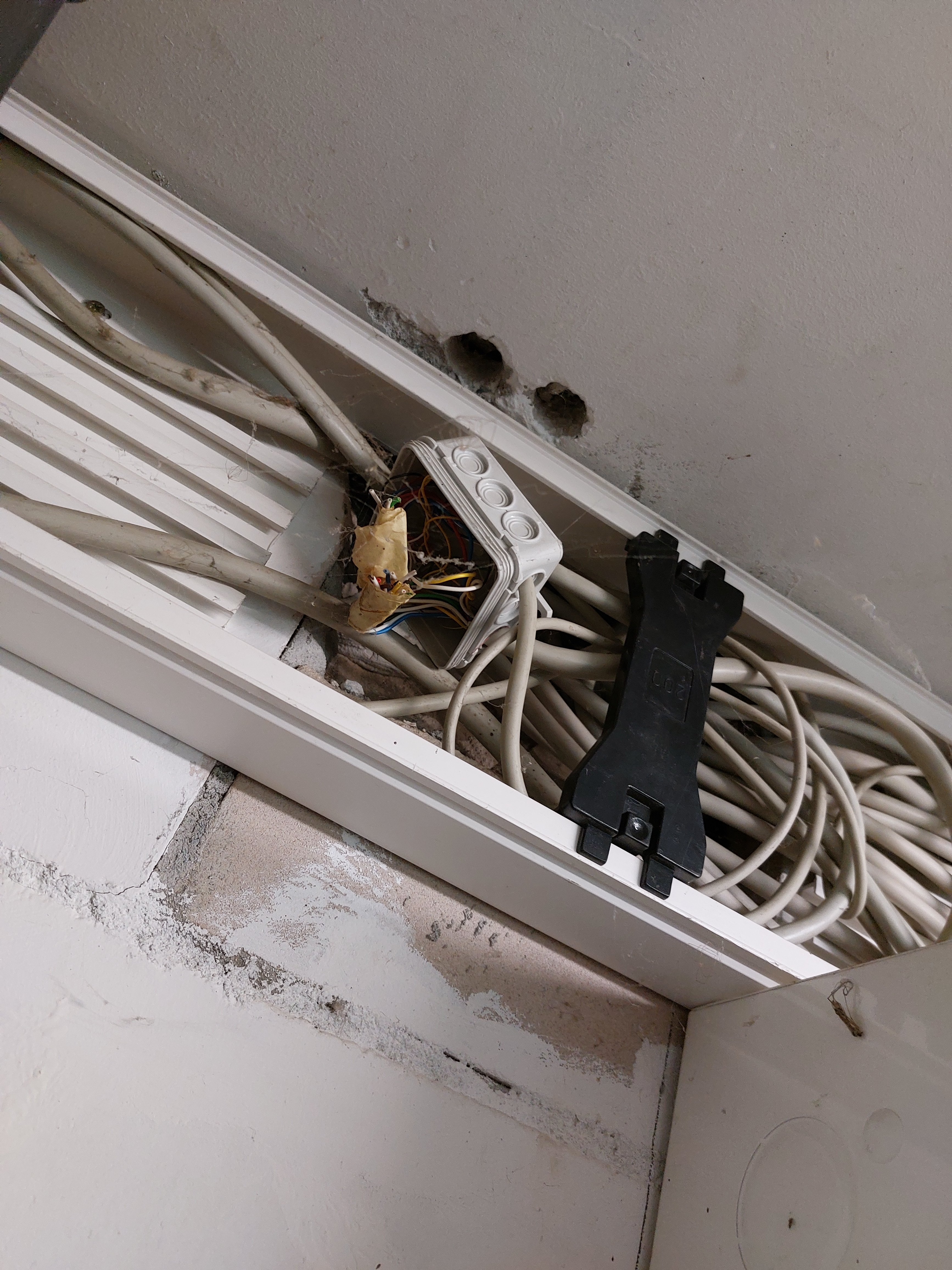

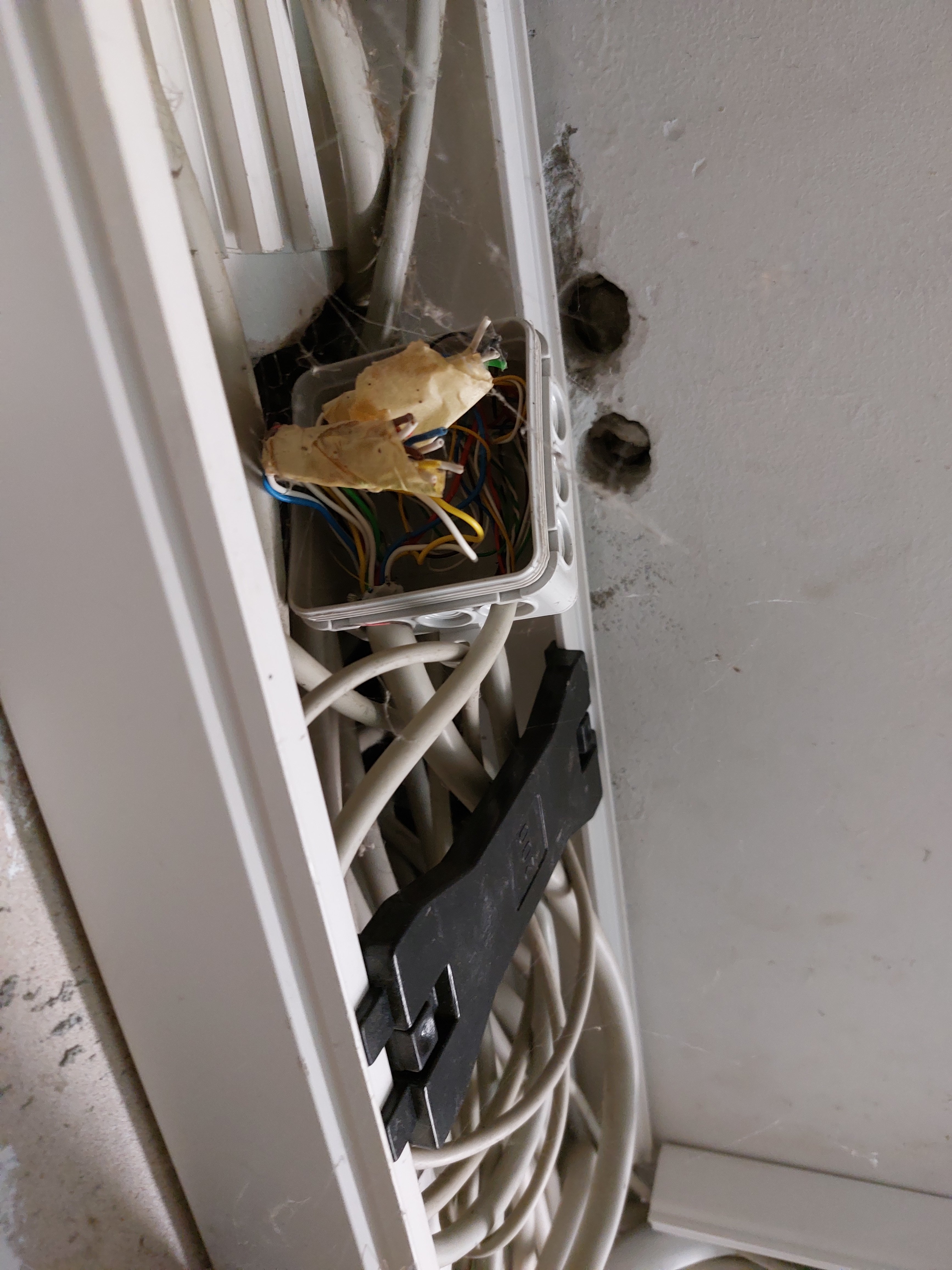

ich ergründe aktuell die Infrastruktur unseres Hauses und bin in der Nähe des DSL-Hausanschlusses auf folgendes gestoßen (siehe Bilder; und entschuldigt die schlechte Qualität).

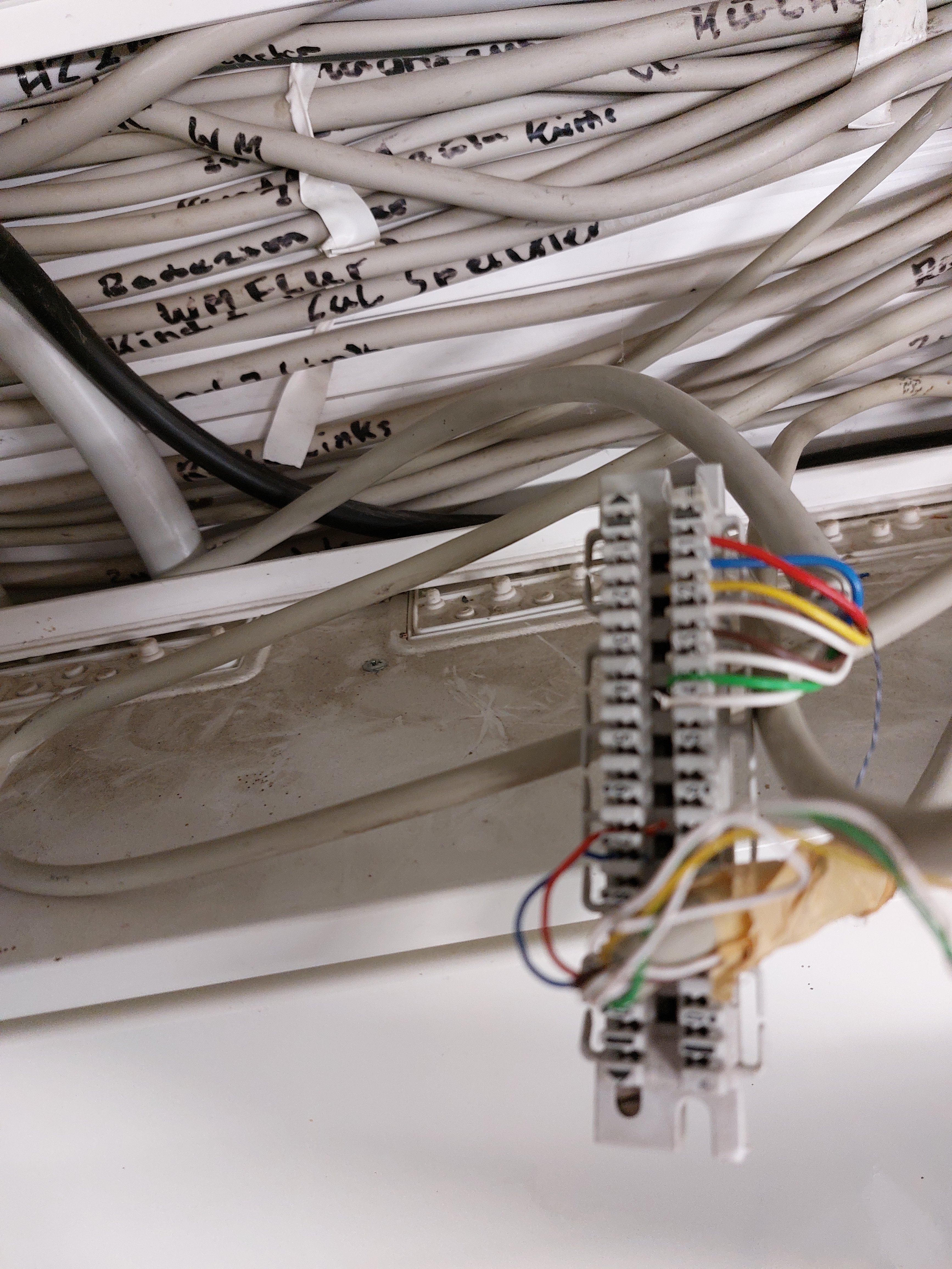

Das untere Kabel auf dieser Leiste kenne ich, das ist ja ein 8-adriges Telefonkabel, das früher am DSL-Hausanschluss hing (mittlerweile wird's nicht mehr genutzt weil wir ein CAT-Kabel gezogen haben).
Das obere Kabel hat dickere Adern, auch 8 Stück. Handelt es sich dabei auch um Telefonkabel oder etwa Stromkabel o.ä.? Ich habe bisher nichts angefasst, weil ich skeptisch war ob da die Gefahr eines Stromschlags besteht oder nicht.
Das dickere Kabel geht dann übrigens in diese graue Box (siehe Bilder), in welche noch 2 weitere (normale) Telefonkabel rein/raus gehen.
Ich entschuldige mich auch für die schlechten Bilder, aber ich wollte da ungerne irgendwas anfassen von dem ich keine Ahnung hab.. Daher die Frage hier.
Vielen Dank im voraus.

Wenn du ein Stromkabel nicht erkennen kannst, solltest du nichts in der Richtung "erkunden"...
das 8-adrige Kable dürfte ein J-Y(St)Y 4x2x0,x Telefonkabel sein.
Ich empfehle übrigens einen Duspol oder Multimeter...
Reaktionen: madmax2010
Das sind augenscheinlich "Telefonkabel", zudem werden Stromkabel nicht auf LSA+-Leisten aufgelegt.
Allerdings weiß man nie, was im Privatbereich alles "verbrochen" wird.
Hast Du das Haus erst erworben oder was ist der Grund, weshalb Du erst erkunden musst?
Reaktionen: Simon1511
Hi...
Merkwürdig... wieso bei "Anfassen", mit dem man eher bei elektrisch höherspannungsführenden Leitungen ausgesprochene Vorsicht walten lassen sollte, gleich der direkte (vermutlich noch Haut-)Kontakt assoziert wird, erschließt sich mir nicht.
Evtl. könnte hier auch eine sog. Steuerleitung "zweckentfremdet" worden sein, aber eigtl. sieht's doch schon eher nach einer im Heimbereich öfter verwendeten (aus Baumärkten und dergl. beziehbaren) sog. TK-Installationsleitung, deren Adern in verschiedenen Querschnitten angeboten werden, aus - leider sind die aufgrund ihrer Preisgünstigkeit gern und viel gewählt, aber dementsprechend auch qualitativ eher nicht so richtig gut und eignen sich für eine spätere Verwendung bspw. als Ethernet-Netzwerkleitung nur bedingt oder sogar nicht. Sind halt "nur" für niederspannige TK-Verbindungen spezifiziert.
Die ganze Verschaltung sieht aus, als würde sie von einer alten ISDN-Verkabelung stammen.​

Nein, das Haus gehört meine Eltern, ich war aber einfach nur neugierig wieso da ein riesiger Berg an Telefonkabel auf dem Schaltschrank liegt.
Meines Wissens nach sind an diese graue Box die Telefondosen in allen Räumen des Hauses angeschlossen, RJ12-Dosen wenn ich mich nicht irre (also 4 Kontakte an den Buchsen). Soweit ich weiß laufen die Telefondosen irgendwo zusammen und am Ende kommt pro Etage ein Telefonkabel im HWR an. Bisher war das Telefonkabel, das auf der LSA-Leiste liegt, am DSL-Hausanschluss. Das haben wir vor kurzem aber außer Betrieb genommen und ein CAT-Kabel verlegt.
Das
hätte aber einer sternförmigen Beschaltung entsprochen, die eigtl. nur bei einem busbasierten ISDN-Verbund Sinn macht - konventionell analoge Telefonschaltungen basieren auf einer Reihen-Schaltung bzw. sind in Linie beschaltet, daher auch die ursprüngliche Benennung mit "Linientechnik".​
Das betrifft ja sozusagen "nur" die Versorgungszuführung des Anschlusses und ist von der nachgelagerten hausinternen Weiterverteilung unabhängig.
Sicher? Die sog. IAE/UAE-Dosen gibt's ja in verschiedensten Ausführungen.

Ich hab schon gesehen, das auf 2 unbenutzten Telefonkabeladern 230V~ aufgelegt waren für ne Steckdose für den Router, ohne Erdung das ging dann solange gut, bis die werte Hausfrau den Staubsauger angeschlossen hat, erst dann wurde der Elektriker gerufen, war mein Kumpel, der hat mich dann mitgenommen, weil es ihm sonst keiner geglaubt hat.
Bei meinen Bruder in der Bude, war in einer Hälfte der ehem. 2 getrennten Wohnungen die komplette Elektrik ohne Erdung mit 0,75mm2 Lautsprecherkabel ausgeführt, also wirklich alles ab Sicherungskasten, natürlich mit 16 A Schraubsicherungen abgesichert, und er wollte das aus Kostenersparnis so drin lassen, als ich seiner Frau erklärt habe, daß so eine gute reelle Chance besteht das mindestens eins von beiden Kinder entweder verbrennt oder stirbt bei nem Kurzschluss, hat er es sich anders überlegt.
Du siehst also lieber TE, nichts ist unmöglich, selbst in D nicht, gepfuscht wurde schon immer massiv, und wird es sicherlich auch heute noch, wenn du magst kannst du gerne jedes angeschlossene Kabel zurückverfogen, wo es herkommt um sicherzustellen, daß wirklich nur "Telefonsachen" angeschlossen sind, du kannst selber messen, wobei, wenn halt irgendwo noch ein Lichtschalter dazwischenhängt, und der aus ist, mist du nichts, und wenn dann eingeschalten wird, funkt es trotzdem,, oder du rufst tatsächlich einen Elektriker.
Ich gehe stark davon aus, das das tatsächlich eine Niederspannungsverteilung ist, aber meine Hand würde ich dafür nicht ins Feuer legen, ob da nicht trotzdem irgenwann einer dran rumgebastelt hat, weil von einem Fachmann wurde das so bestimmt nicht gemacht.
Aber ey, no risk, no fun, aber auch kein Mitleid, wenns dir eine wischt, hoffentlich überlebst du es, dann kanst du sowas in Zukunft bleiben lassen, ansonsten trotzdem Geld fürn Elektriker gespart und Gewissheit erlangt, kann ja das gesparte Geld in die Beerdigung investiert werden.
