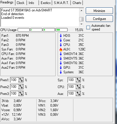

Ist das hier nur ein System Fehler?

Logisch ist das ein Fehler. Core Temp liest hier einen nicht verbauten Sensor aus.

Ne aber mir ist das eben so eingefallen als ich das auf speedfan gesehen habe. Habe halt geguckt ob der CPU lüfter auf 100% ist weil auf dem neuen board ist der aufeinmal so leise o.O (aufjedenfall gut) also lüfter lüftet genau so gut und das ganze noch leiser SUPPPPPPPPPPER
und den habe ich die temperatur gesehen o.O

@Woppa
hast du nach dem kompletten austausch auch windows neu installiert??
EDIT: ich denke die drei unausprechlichen angaben werden teil deiner cpu sin, sprich die einzelnen kerne. denn es wird dir sonst nur ein core und eine cpu angezeigt, eins von beiden sollte bei einem X4 aber.... sagen wir mal..... so in etwa.... 4 mal vorhanden sein

Zum Thema: Sieht sehr stark nach Auslesefehler aus.

Und achso die Temp ist natürlich ein Auslese- oder Konvertierungsfehler, da wird irgend ein Wert auf 11111111 stehen, und als 128 (eigentlich 255, aber wahrscheinlich mit -127 Offset verrechnet) interpretiert werden.
