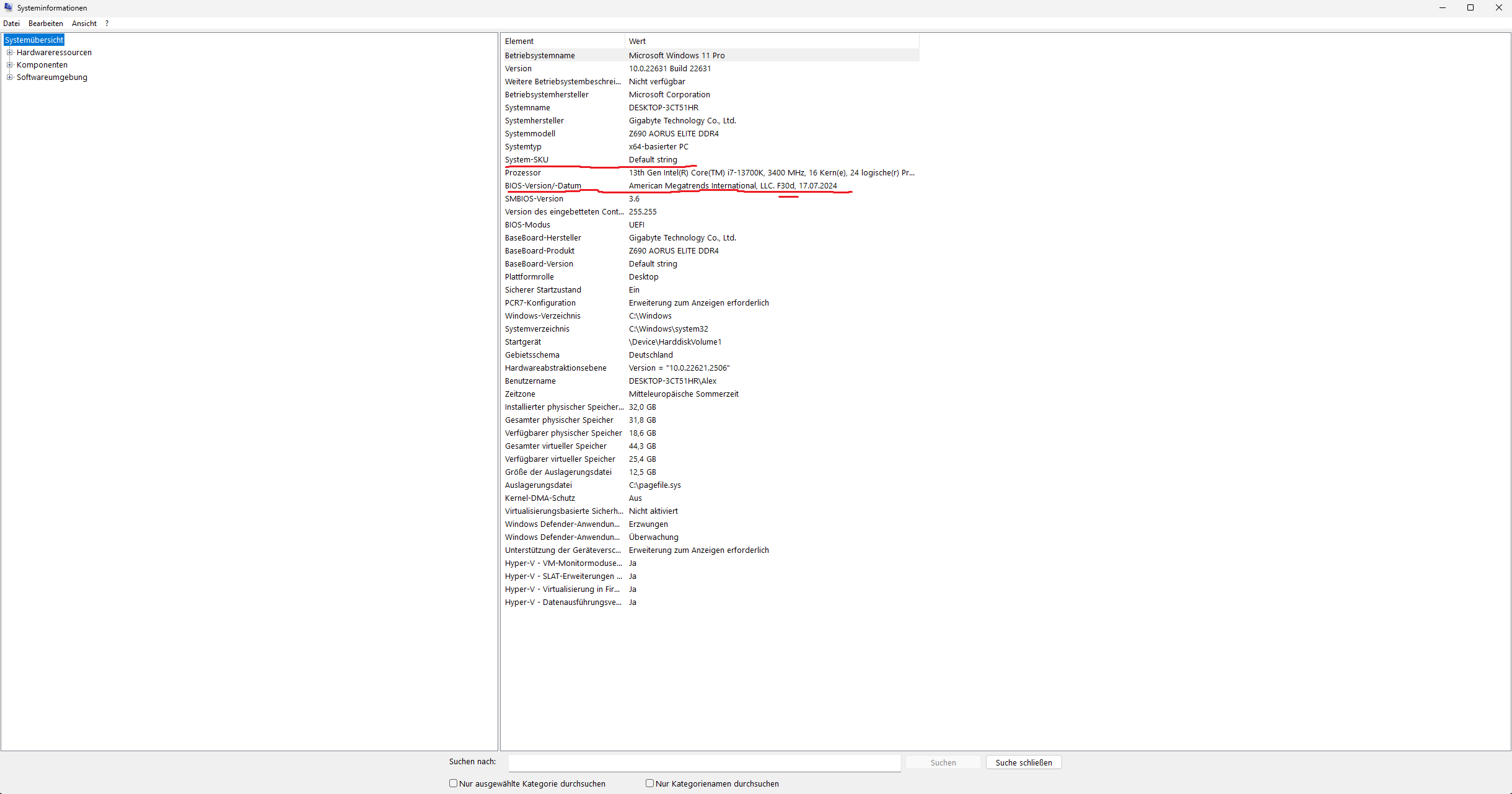

Eigentlich hatte ich vor kurzem eine gemacht, müsste bei BIOS VERSION nicht eigentlich die Version stehen ? jetzt steht da Default String vor kurzem Stande da noch irgendwas mit F

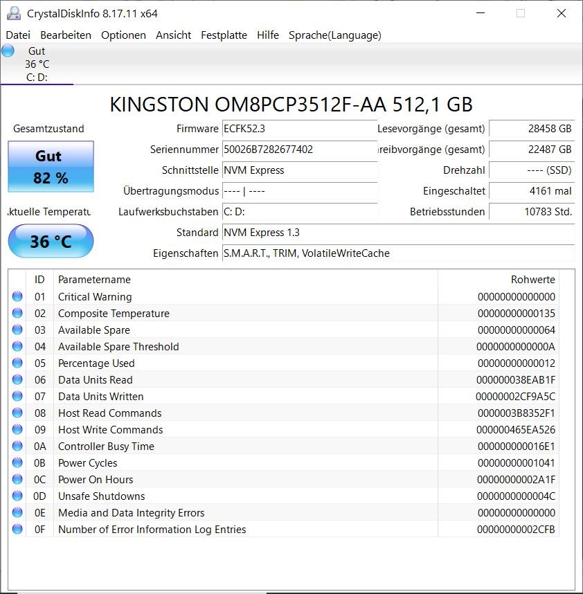

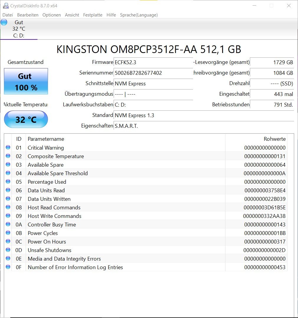

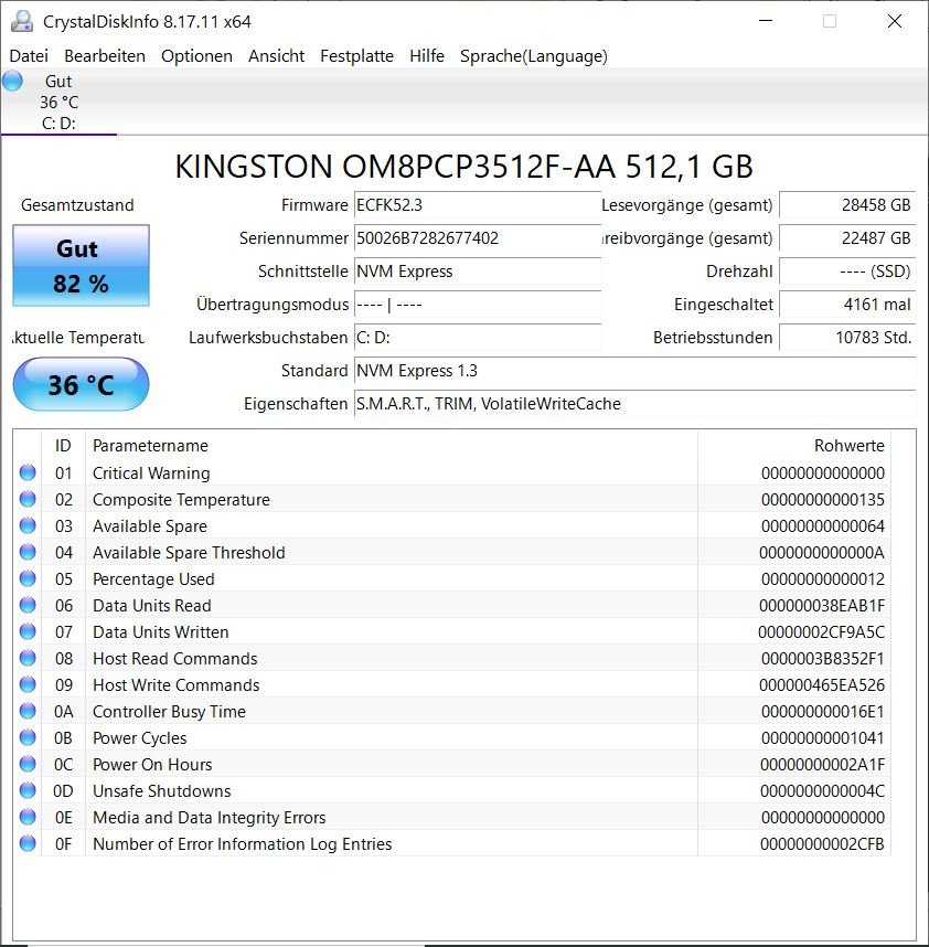

Meine Laptop NVMe ist aktuell bei 79 %
Da kann ich auch zusehen, wie die zerfällt.
Gut 3 Jahre alt, aber wenigstens noch keine 50° warm.
Schaut man bei der BIOS Version nicht mal im BIOS nach?

SSD und BIOS habe ich jetzt auch Geupdatet.
Bei "BIOS VERSION" steht doch die Version dabei. Etwas weiter im Text steht "F30d".
Das "DEFAULT STRING" steht auf Deinem Screenshot bei "SYSTEM-SKU".

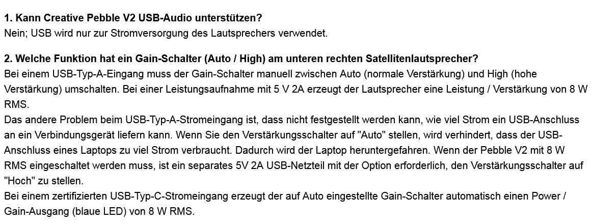

Ach Leute, wieso soll denn das Netzteil plötlich kaputt sein?
Oder wieso soll man einen Treiber brauchen, das ding nuckelt nur Strom via USB. Audio kommt von der Klinke.
Anscheinend wurde es überlesen, aber die Lausprecher werden den USB-Chip abstürzen lassen, worauf Win abschmiert. Währe nicht der Erste...
Wie man hier lesen kann:
Benötigt der Lautsprecher 5V 2A (also 10W). Das können nur (standardisierte) Buchsen ab USB 3.2 (20GBit/s)
Alle drunter bringen diese Leistung nicht!
Und das nur wenn die Lautsprecher den "Gain"-Schalter auf "Auto" haben.
Auf High ziehen sie wohl bis zu 16W, also 3,2A, was derzeit nur von USB-PD bedient werden kann.
Also lange Rede kurzer Sinn:
Versorge die Lautspreher ext. mit Strom und das Problem wird weg sein.
