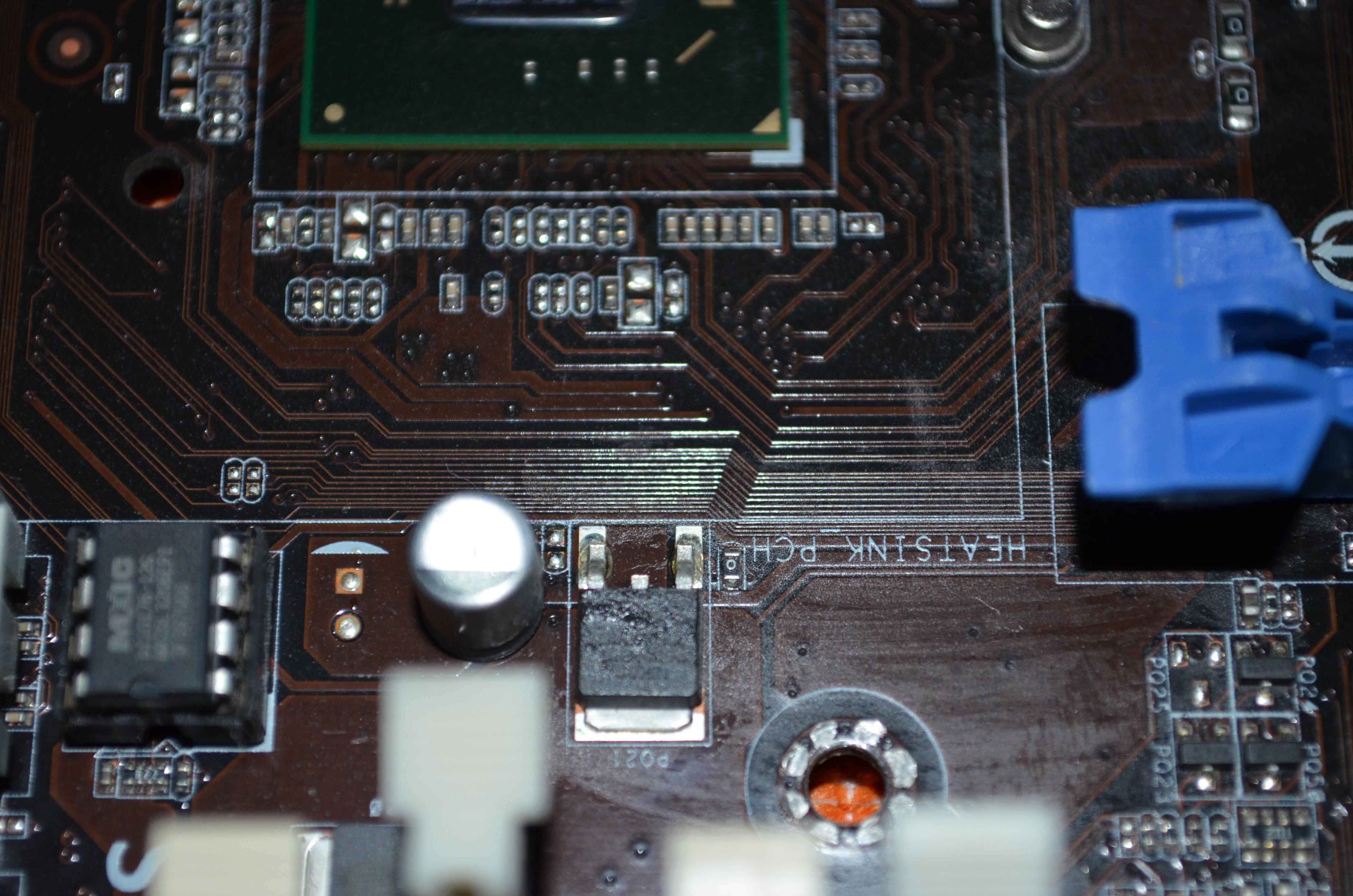

Hoi Cyrionxs,
besten Dank für Dein Input. Ich habe mir heute das Mainboard noch mal sehr ausführlich unter Licht angeschaut und in der Tat finde ich eine Nagellack ähnliche Substanz auf der Platine, ohne direktes Licht habe ich das nicht gesehen. Auch das Bauteil direkt in der Mitte neben dem Kondensator scheint nicht mehr einen allzu tollen Eindruck zu machen:
Ich werde den Beeper noch einmal in einem anderen System testen aber um ein neues Mainboard komme ich wohl nicht drumherum. Immerhin war es rund sechs Jahre (zuverlässig) im Einsatz. :)
Schönen Abend
&Exsphere
Den Kühlkörper habe ich entfernt, um zu prüfen, ob Teile darunter beschädigt oder äußerliche Veränderungen aufweisen. Der Kühlkörper wird mit zwei Kreuzschrauben auf der Rückseite des Motherboards befestigt. Das System wurde nie ohne den Kühlkörper gestartet, lediglich die Wärmeleitpaste wurde über die Jahre hin und wieder erneuert.
Yo, das Bauteil ist hin.
Löten könnte man zwar, aber da du nicht weisst, ob das Bauteil selbst schuldi ist oder ein anderer Defekt das Bauteil zum versagen brachte, kann das viel Arbeit für nichts bedeuten.
Ansonsten scheint mir das nicht all zu schwer zu werden für einen geübten Elektroniker o.ä. (Sofern du heraus findest was für ein Teil das war)
Bei einem alten, nicht high-end Mainboard ist es die Mühe wohl gar nicht wert.
Ein H67 kann man sich für 30-50€ auf ebay besorgen.
Die Entscheidung ist am Ende eben deine.
Wenigstens herrscht jetzt ja Gewissheit :)
Die "Bauteil" ist m.M. ein Triac (elektrischer Schalter).
Wenn ein Triac durchbrennt -wie bei dir- dann ist noch ein weiteres Teil dafür veranwortlich.
Den Triac allein tauschen würd dir nicht helfen, da dieser sofort wieder durchbrennt, wenn du das Board startest.
Du musst also den Hauptverursacher finden.
