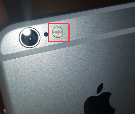

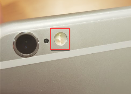

Meine Freundin hat sich gewundert warum es so grünlich und rötlich unterteilt in 2 Teile ist?
790305
790306
Ich habe ihr gesagt das ist bestimmt designtechnisch so konzipiert, jedoch habe ich auch keine Ahnung warum :). Weiß das Jemand? Sie dachte es wäre kaputt.
Achso, zweite Frage, ist es normal das nach ca. 10 Minuten das iPhone warm wird? Es kommt ihr so vor als wäre es wärmer schneller als mein S8.
Danke
Völlig normal. Beides ;). Mein X hat beides auch.
Das soll eine natürlichere Lichtfarbe beim Blitzfoto erbringen. Bei der Hitzeentwicklung wirst Du iPhone nicht mit Samsung vergleichen können. Wenn's nur warm wird und sonst nix, wird's wohl funktionieren.
Wie warm es wird kommt drauf an was man damit macht. Ob man gerade leistunshungrige Apps am Laufen hat. Oder viel Mobilfunk-Datentraffic erzeugt. Besonders bei schlechtem Netz wird das 6s warm.
eine der kleinen leds wird eher kaltlicht sein, mit höherer farbtemperatur
die andere wird eher warm angestimmt sein, mit niedrigerer farbtemperatur.
und weil man 2 leds getrennt steuern kann, kriegt man die temperatur, die gewünscht ist.
und weil so ein telephon umgebungslicht messen kann, kann der "blitz" darauf abgestimmt werden.
Lieben Dank, das erklärt alles und Sie ist nun beruhigt :)!
