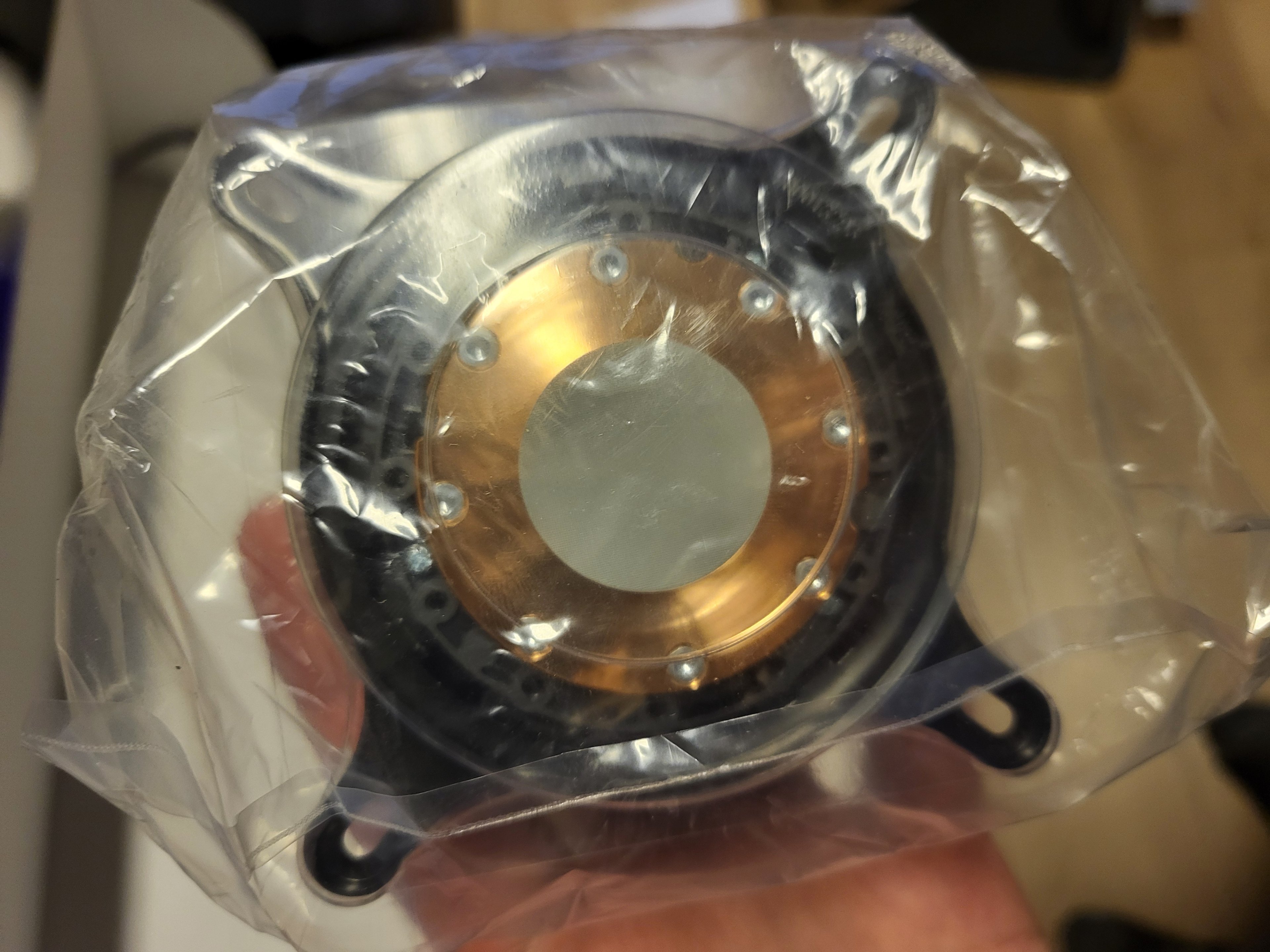

Ich habe zuvor schon einige PCs zusammengebaut, jedoch wird dies mein erster vollständiger High-End 3000+ Euro Computer werden. In den bisherigen Systemen habe ich immer die Wärmeleitpaste manuell zwischen der CPU und dem Aircooler aufgetragen. Selbstverständlich nicht zu viel und nicht zu wenig.
Dies wird mein erster Pc mit einer AIO-Wasserkühlung. Die hier vorab aufgetragene Menge (siehe angehängte Bilder unten) bei meinem bestellten Kraken Elite 360 RGB AIO-Wasserkühler erscheint mir schon als vergleichsweise gering. Zudem habe ich Sorgen, dass sich zwischen CPU und dem Kühlkörper Luftblasen in der WLP bilden können, da die WLP auf dem ersten Blick nicht so flüssig zu sein scheint.
Was sagt ihr? Ist das ausreichend? Sollte ich mehr auftragen? Falls letzteres der Fall ist, könnt ihr mir hier Empfehlungen geben? Sollte ich zusätzlich die vorinstallierte Menge zuerst entfernen, weil sich möglicherweise verschiedene Wärmeleitpasten nicht so gut miteinander vertragen, oder spielt das keine Rolle?
Als CPU wird übrigens ein Intel Core i9-14900K eingesetzt werden - jedoch habe ich mich vorab bereits informiert und werde das Powerlimit aufgrund des Stromverbrauches und der abwerk viel zu hohen möglichen Temperaturentwicklung auf PL1 = PL2 = 253 Watt setzen.

Reicht aus, wird ja unter Druck weiter verteilt.
Ansonsten halt wegmachen und irgendeine andere Paste verwenden. Arctic MX oder irgendwas, Hauptsache irgendwas ist drauf. Lieber zu viel als zu wenig.
WLP soll Mikrounebenheiten der beiden Kontaktflächen ausgleichen, keine Sperrschicht bilden.
Wichtig ist eher, daß beide plan aufeinander aufliegen - dann reicht eine hauchdünne Schicht.
Ich trage immer flächig per Spatel auf. Ist dann ähnlich wie bei der voraufgetragenen.
Der Hersteller der WLP gibt hinweise wie diese am besten aufzutragen ist.
Hier gilt "weniger ist mehr! "

Ich denke auch die Paste sollte ausreichen
Doch, soweit verstanden! :) Es gibt halt die unterschiedlichsten Meinungen hierzu, daher wollte ich auch auf 2 voneinander unabhängigen Plattformen nachfragen, mir angucken was denn der generelle Konsens ist und daraus dann entscheiden, wie ich weiter vorgehe.
da besteht die Gefahr, dass du die Platte zerkratzt. Wie du schon selber gesagt hast, das vorinstallierte Zeug ist "nicht so flüssig". Wenn du es vorsichtig und richtig machst, dann ist das aber OK.
wenn "andere" oder "mehr", dann auf jeden Fall die andere weg, würde ich zumindest sagen.
