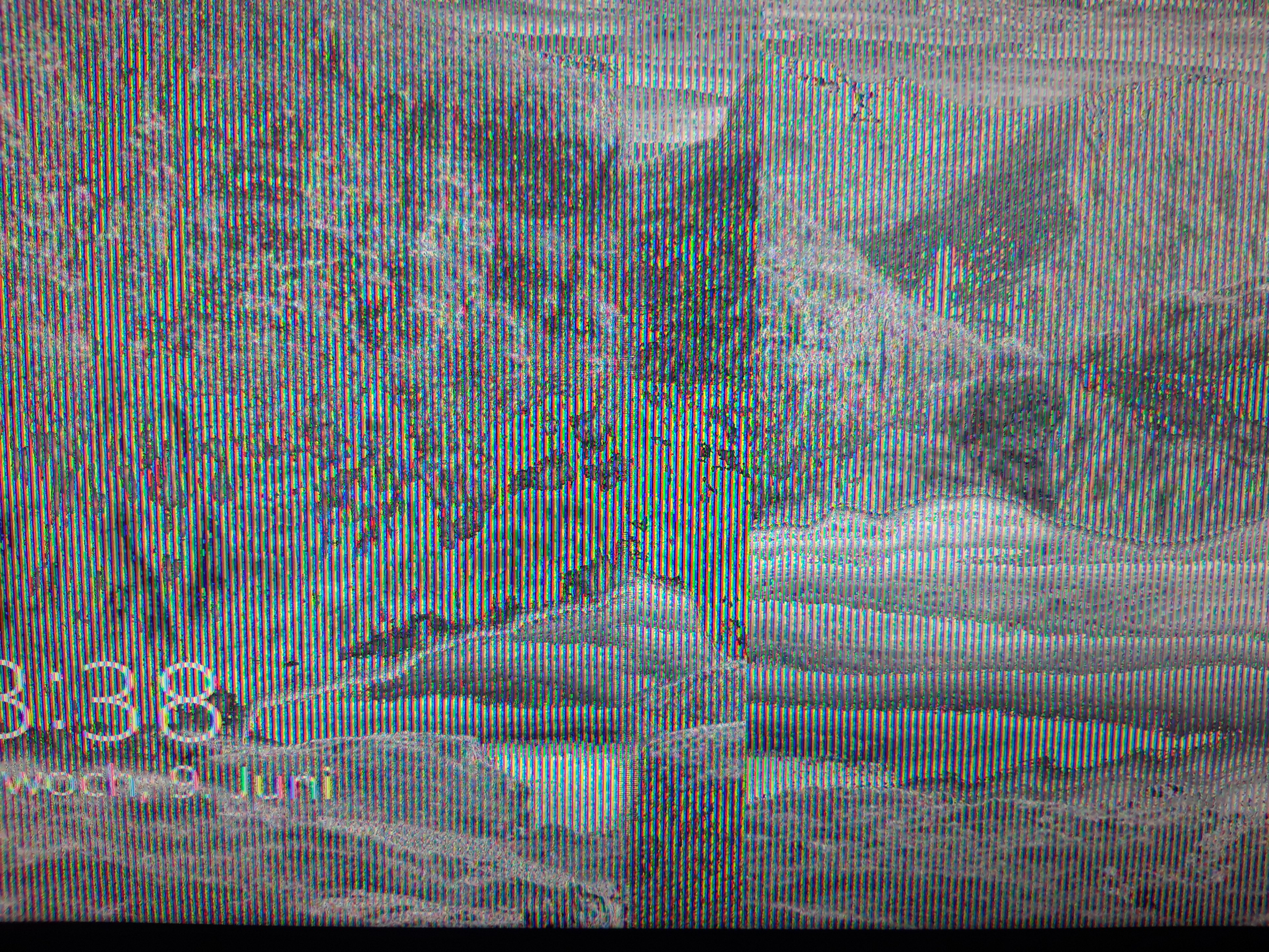

PS. Als ich diesen Beitrag verfasst hab, ist der Bildschirm, diesmal unter ubuntu, erneut eingefroren; und zwar mit interessanten Artefakten auf den oberen ~20px und rgb flackern (s. Video)

Das Video spricht eigentlich eine eindeutige Sprache.
Entwerder die Grafikkarte schmiert ab oder das Display ist futsch auch die Verbindung zum Board. Für mich siehts eher nach ersterem aus. Deine Beschreibungen deuten auf eine leere Cmos Batterie hin. Allerdings könnte das ja auch alles zusammen hängen. GPU futsch und dann wars das.
PS: Willkomen bei Computerbase
Würde auch auf die Grafikkarte tippen. Das Gerät müsste eine Einstellung haben, wo du die Grafikkarte nur auf den Intel Chip stellen kannst. Entweder per Treiber oder im Uefi-Bios. Würde ich mal testen um festzustellen ob es der RX Chip ist

Für mich sieht das nach einem RAM Problem aus. Es sieht zwar etwas anders aus als bei mir damals aber das kann auch an Intel vs. AMD liegen.

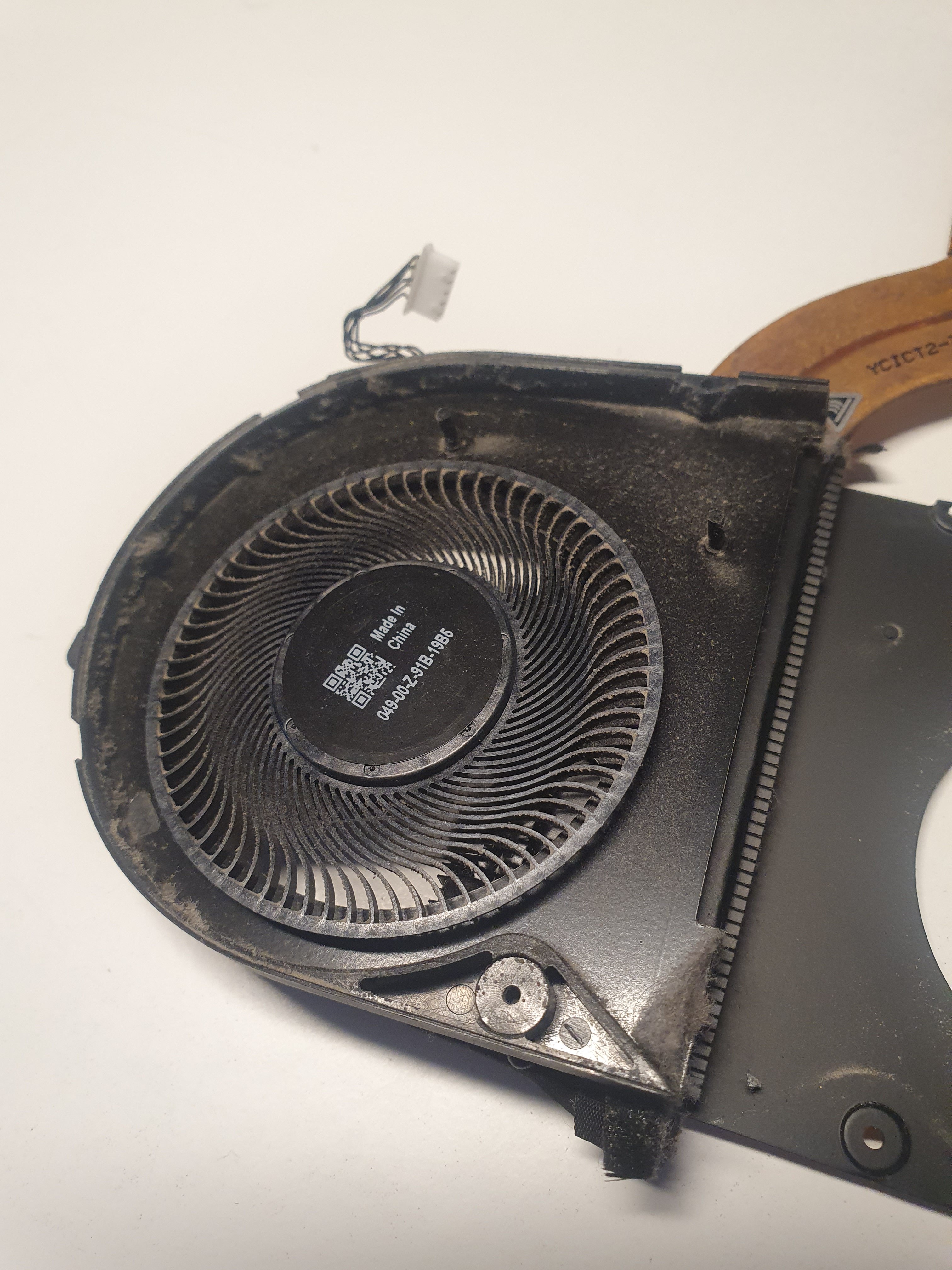

Ich hab ein paar ToDos abgehakt:
1. Lüfter zerlegt und gereinigt, ein kleines Staubknäuel war drin, ansonsten sah er ok aus (s. Foto)

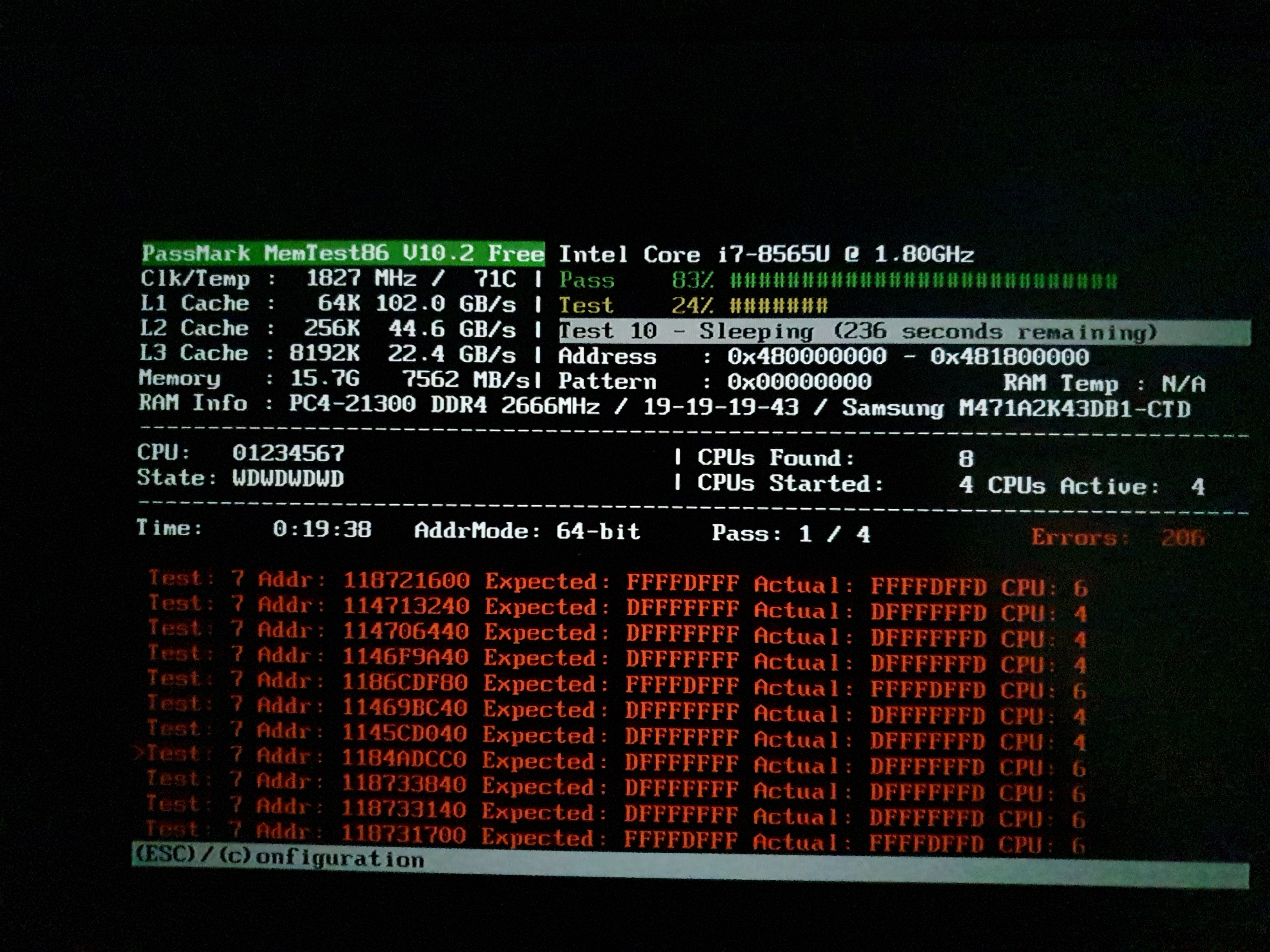

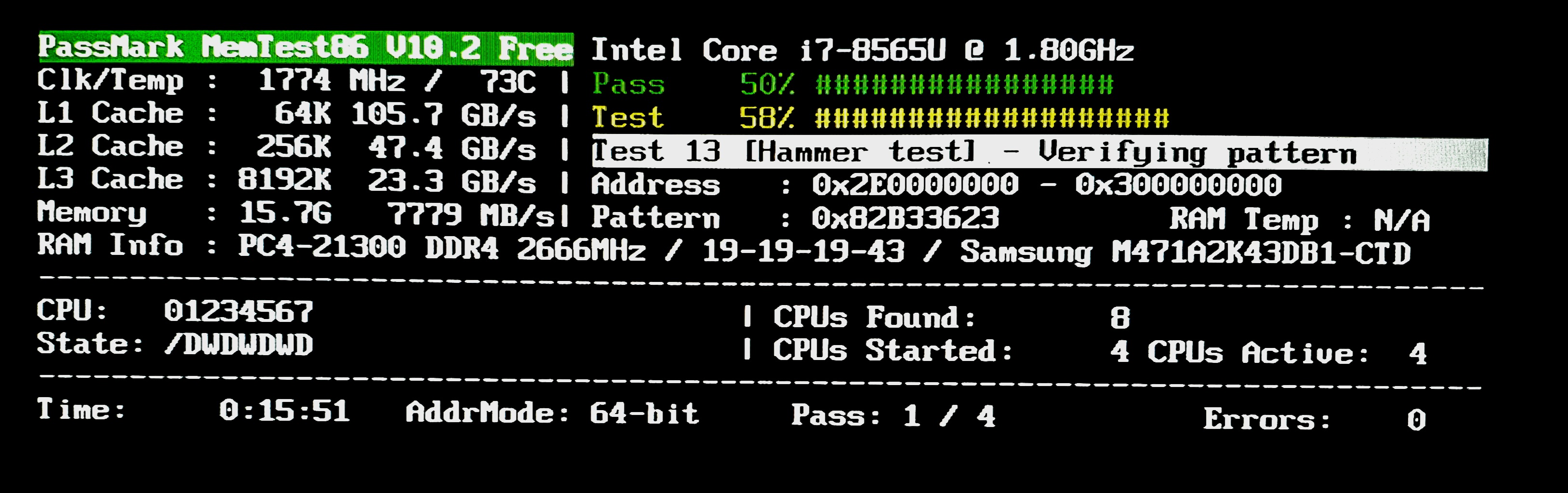

3. MemTest86: nach 19:38min ist er eingefroren. Der Lüfter läuft noch auf vollgas. 206 errors. 83% pass, 24% test, wie muss ich das interpretieren?
Ich zwinge ihn noch mal aus und lasse MemTest nochmal laufen.
Scheint ja nicht iO zu sein. Oder liegt das Problem wo anders? Worauf muss ich beim RAM-Ersatz achten? Ich hätte einfach hier nen 16er geholt:

einfach den Lüfter vom Kühlkörper trennen und die Wollmäuse entfernen sofern man sie schon sieht beim reinleuchten mit einer Taschenlampe. Falls nicht sollte ein Pinsel oder eine alte Zahnbürste reichen um die Lamellen des Lüfters zu reinigen.
Das glaube ich nicht so ganz.
Den jahrelang festgefressenen Dreck bekommst Du nicht ab mit einem Pinsel.

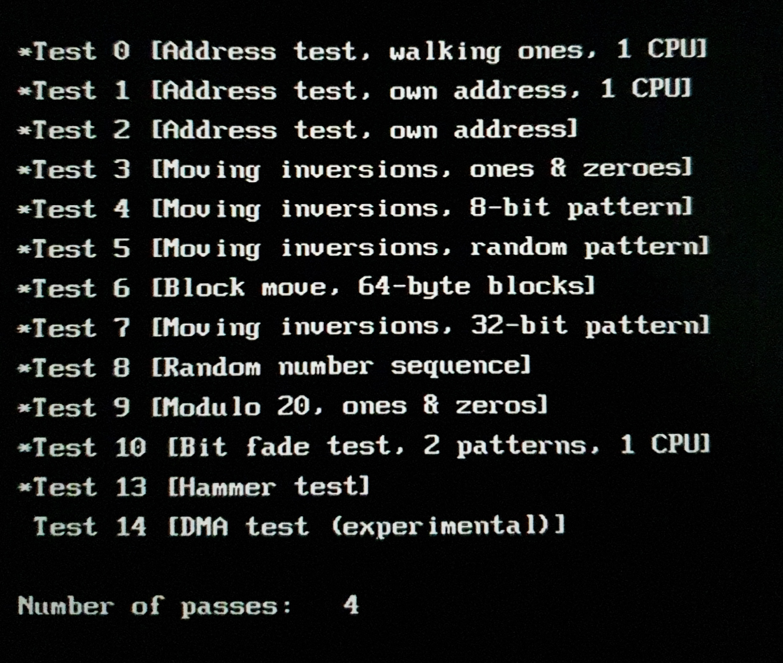

Nachtrag insbs @DaysShadow: beim ersten Mal hab ich einfach den erst besten MemTest gemacht. Gibt aber doch einige mehr. Welcher hiervon führt mich ans Ziel?
Vielleicht ist die CPU abgeschmiert wegen Überhitzung.
Dann bricht der RAM-Test auch zusammen.

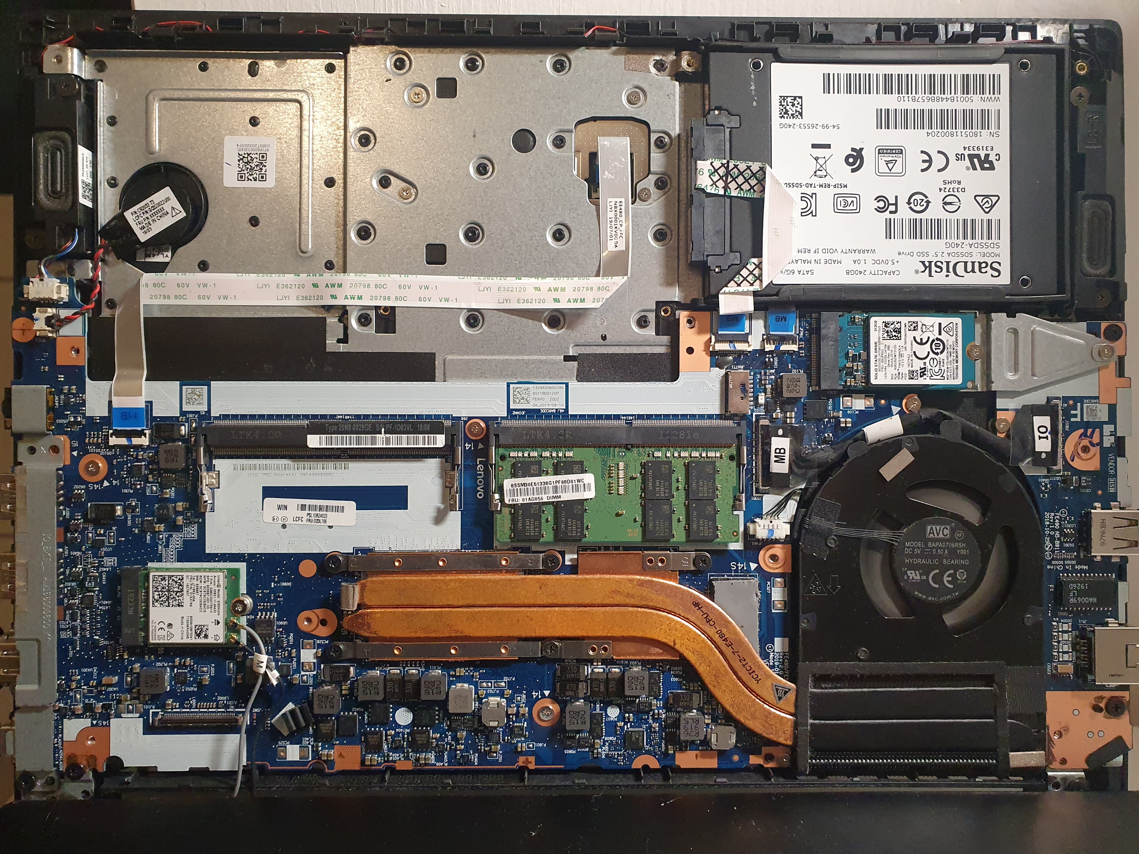

Hast Du mal die Wärmeleitpaste gewechselt (unter den flach gequetschten Kupferrohren)?
Da ist einegtlich kein Wärmeleitpad drunter.
Wegen des besseren Wärmeüberganges nimmt man da meist Wärmeleitpaste (MX 6).
Ganz wenig auftragen, mit dem Zeigefinger verreiben, bis man noch die Beschriftung lesen kann und die gereinigten Wärmeleitrohre (Isopropanol) wieder kreuzweise festschrauben.
Habe ich heute morgen genau so gemacht.

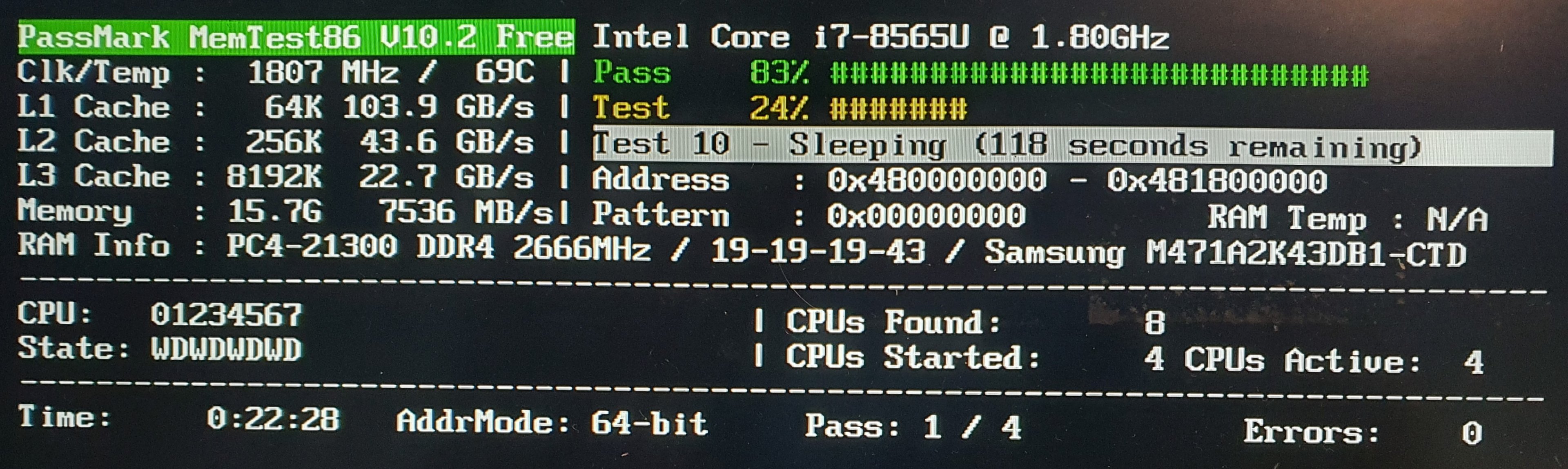

Zum MemTest:
Offensichtlich ist der Rechner bei Test10 (Bit fade test. 2 Patterns. 1 CPU.) eingefroren. Entweder wegen Überhitzung oder...?
Ich habe erneut einen vollständigen Testlauf gemacht.
Erneut freeze bei Test10, auf 24%
Diesmal hat er bisher aber keine Errors gefunden! Ich werde als nächstes den Test 10 isoliert ausführen. Ansonsten probiere ich "EFI Optimized Boot" (https://www.intel.de/content/www/de/de/support/articles/000032341/server-products.html)
Neuer Run.
Dieses Mal ab Test 10, diesen hat er absolviert, aber ist nun bei 13 eingefroren.
Dazu kommt das Problem der Boot-Schleife (s. Beitrag #1). Ebenfalls ist er ultra bewegungs-sensibel. Schon bei einer kleinen Erschütterung friert der Patient ein (auch das ist ein Problem, das jetzt wieder vermehrt auftritt).
Ich weiß nicht, in welche Richtung ich weiter gehen soll.

Inwiefern deutet ein failender MemTest oder irgendwas außer dem Pixelmüll in dem einen Bild auf eine defekte Grafikkarte hin?
@wonderbrom RAM kaufen der fürs Thinkpad gekennzeichnet ist, ist schon die richtige bzw. eine gute Wahl. Ich glaube nicht, dass die CPU überhitzt, in dem Fall schaltet sich ein Computer schlichtweg aus damit die CPU nicht gegrillt wird, aber friert nicht ein. Alles was nicht dazu führt mag zwar zu hohe Temperatur sein, ist aber kein Überhitzen der CPU.
Von MemTest:
Bad RAM and other Hardware
MemTest86 needs at least some functional RAM to boot and run. In cases where the RAM errors are very frequent (or you get unlucky) MemTest86 might freeze, lockup or crash, somewhat at random. If the system also freezes when booting into the operating system, the problem is likely hardware related. So replacing the RAM is a first option. If the problem persists, the only option is to identify and replace parts (motherboard, CPU, peripherals) until the failure is corrected.
Sprich wenn dein RAM so im Eimer ist, dass er komplett wahllos zu Fehlern führt, dann friert auch MemTest potenziell ein, da es irgendwo wenigstens etwas funktionierenden Speicher zum Laufen benötigt. Das Verhalten während deiner Tests spricht für mich dafür, vermutlich hat es dein RAM einfach hinter sich.
Sitzt der RAM ansonsten richtig im Slot? Alle Kabel fest? In diesem Laptop ist eigentlich nichts verbaut, das durch ein wenig Erschütterung den Geist aufgibt. Das war sonst die klassische HDD, hier ist aber ja eine SSD verbaut.
Reaktionen: wonderbrom
