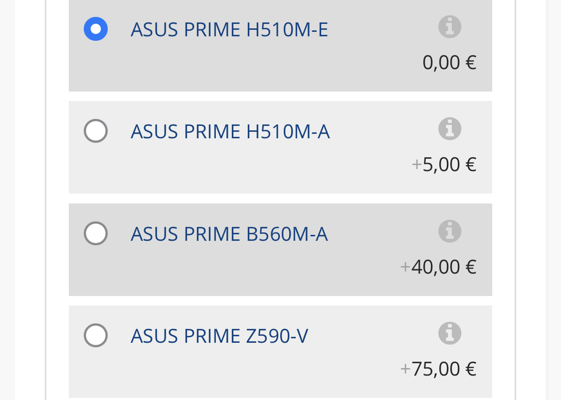

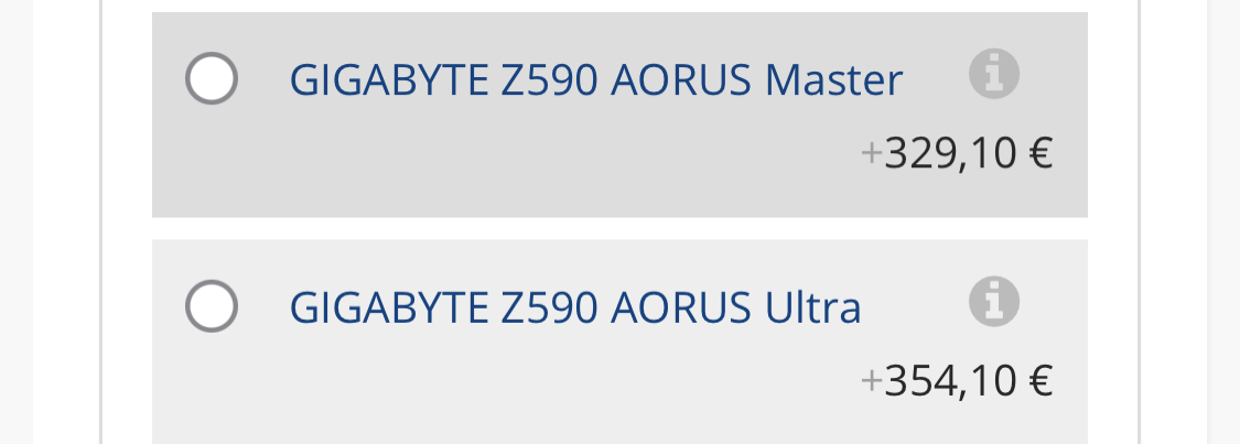

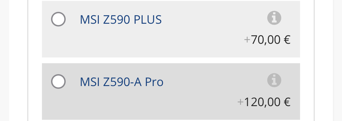

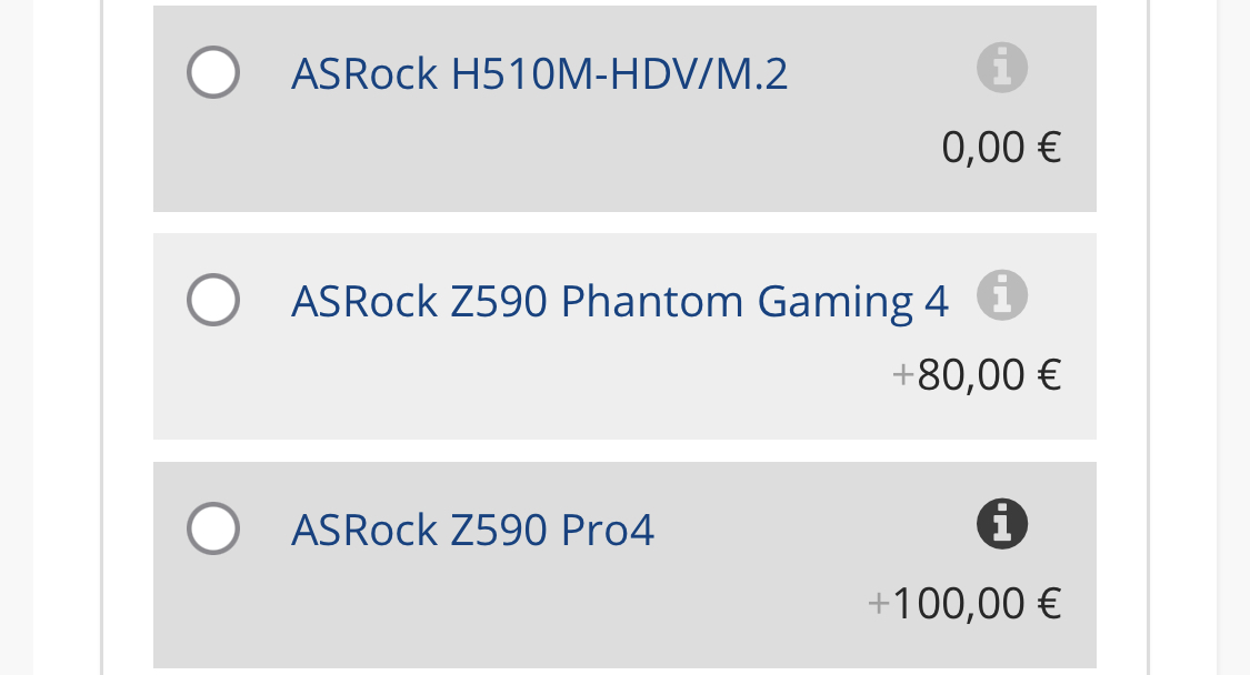

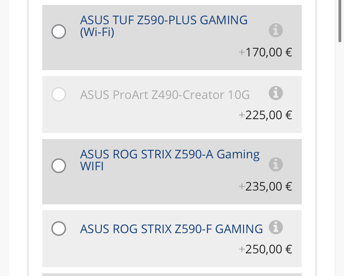

f4rreel schrieb:
habe den Pc bei csl-Computers gekauft[...]Also jetzt frage ich halt was für ein Mainboard und welchen CPU Lüfter sollte ich denn dann nehmen.
was steht denn dort zur auswahl?
Reaktionen: fixedwater
ich bin kein Fan von kaufen und zurückschicken. Nur wenn etwas mit dem Produkt nicht stimmt.
Aber die Konfig ist ja mal wirklich suboptimal. Als hätte man einen 700 PS Golf und würde fliegen wollen.
Evlt würde ich schauen, dass du das zurückschickst und den i5-12600kf mit einem geeigneten Board und Kühler dir draufmontieren lässt. Das ist halt nen ticken teurer.
Deathangel008 schrieb:
kennst die ganzen problemthreads hier im forum mit FX 8xxx bei denen die leistung einbricht weil die VRMs überhitzen? waren auch alles MBs die vom hersteller für die CPUs freigegeben wurden. und nicht selten waren das auch fertigrechner.
mit ner 65W-CPU die auch auf diese 65W limitiert wird mag das funktionieren. mit nem 11700K mit 125W PL1? eher nicht.
da geht bei H510 eh nichts.

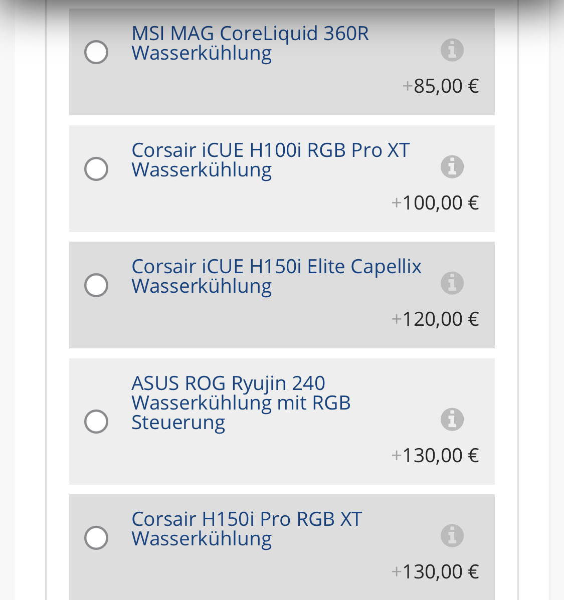

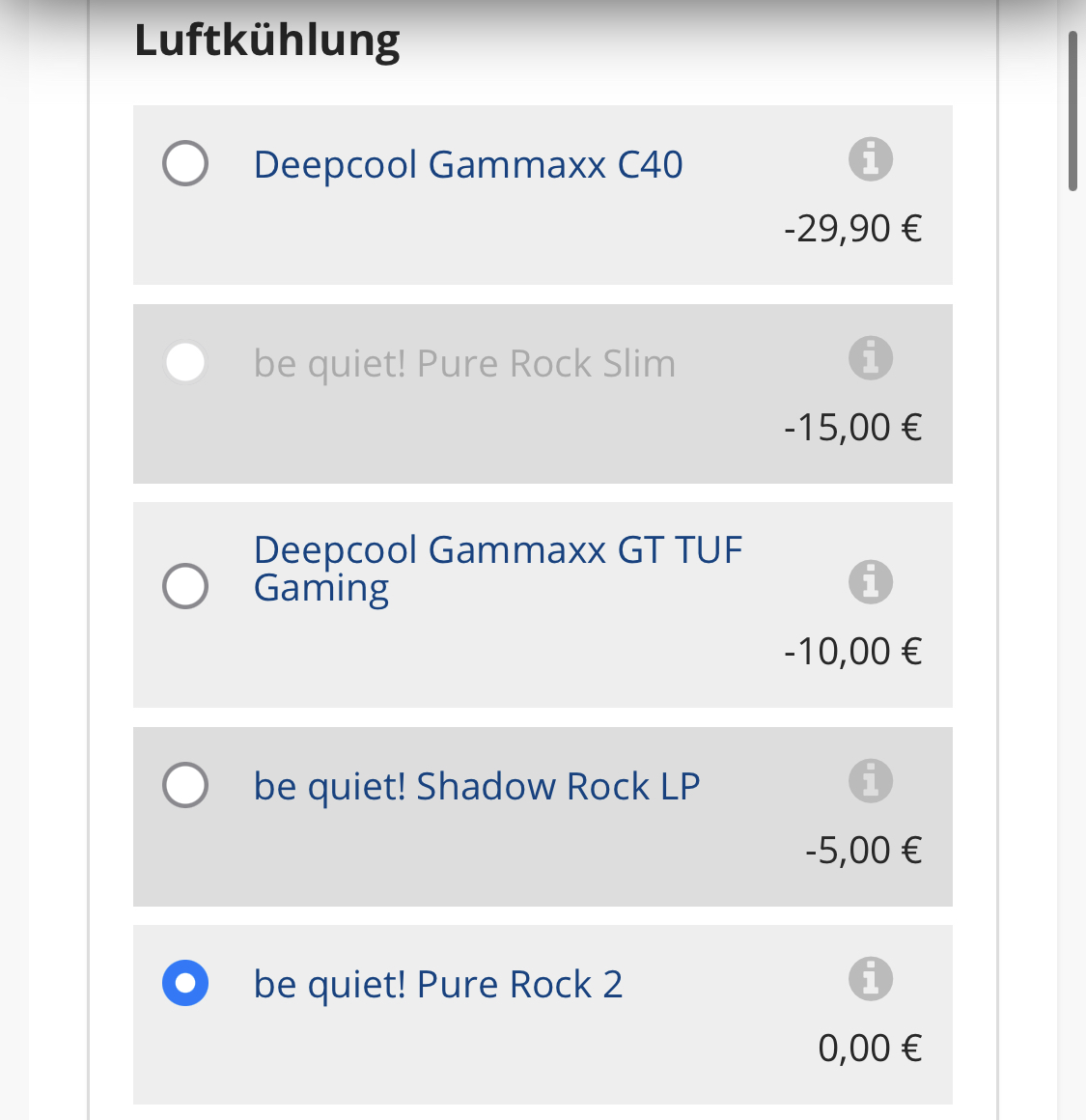

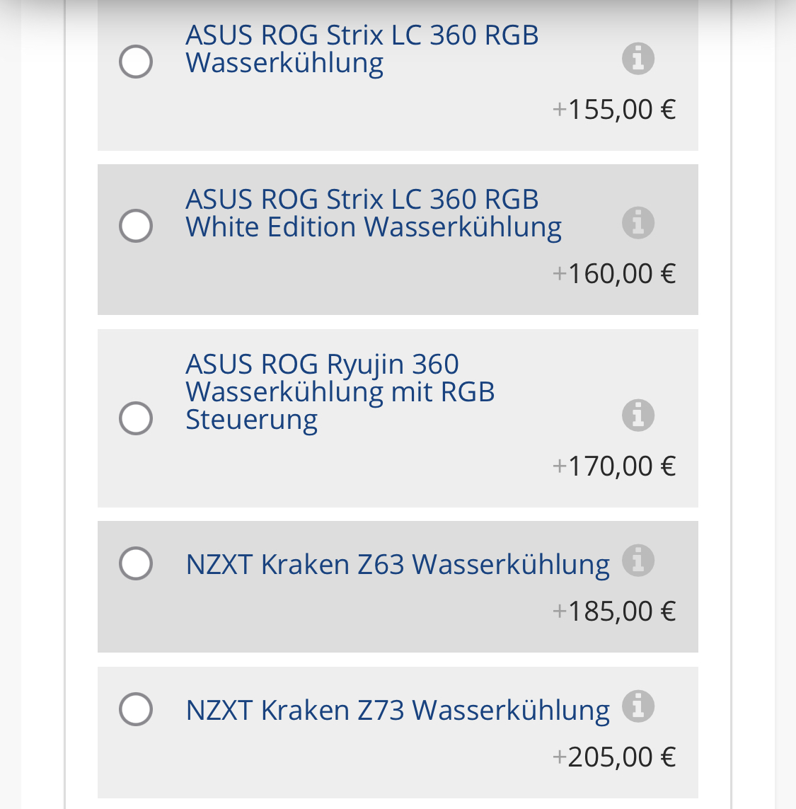

Und das sind die CPU Lüfter

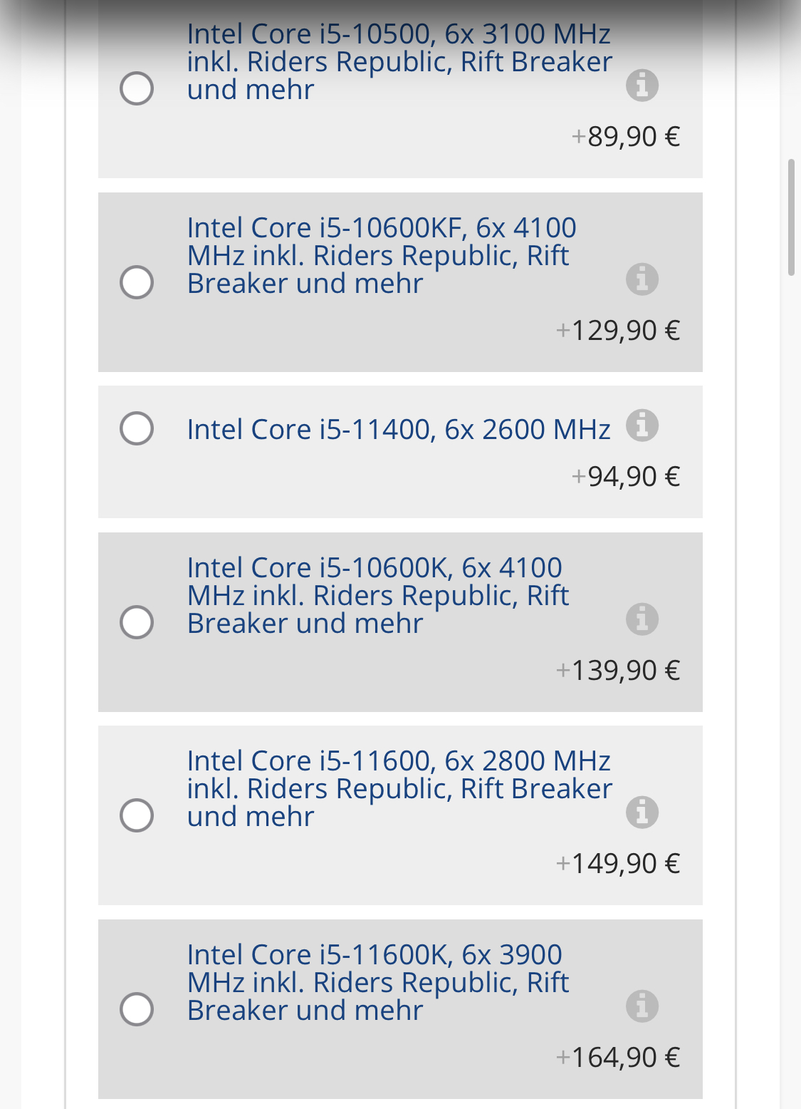

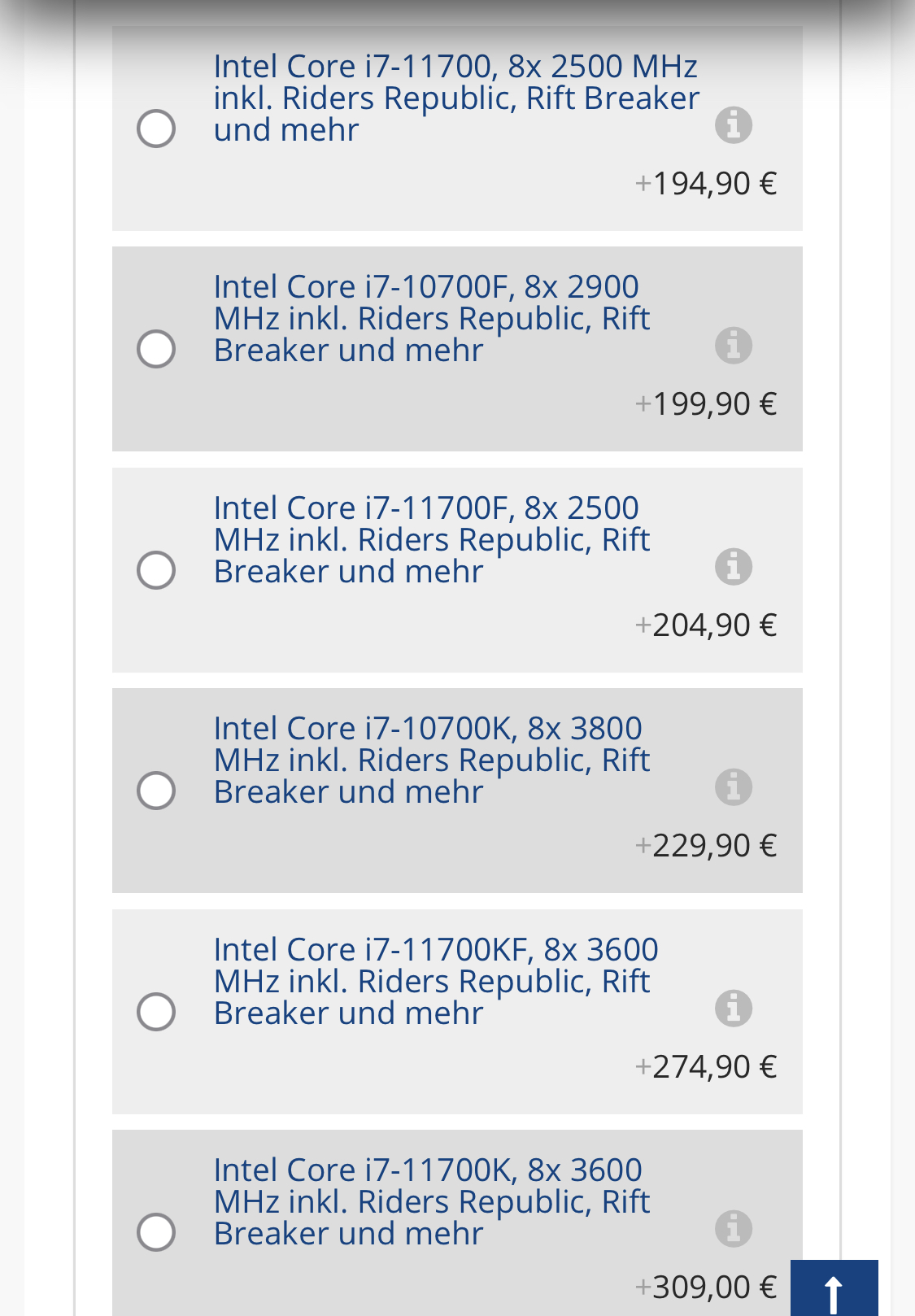

Also welche CPU würdest du denn empfehlen?

Wieso gibt es eine 12er CPUs zur Auswahl? vielleicht musst du erstmal auf ein anderes Mainboard klicken.
Wenn du dann dort kaufen "musst", dann nimm lieber einen Ryzen 7 5800X mit einem guten B550er Board.

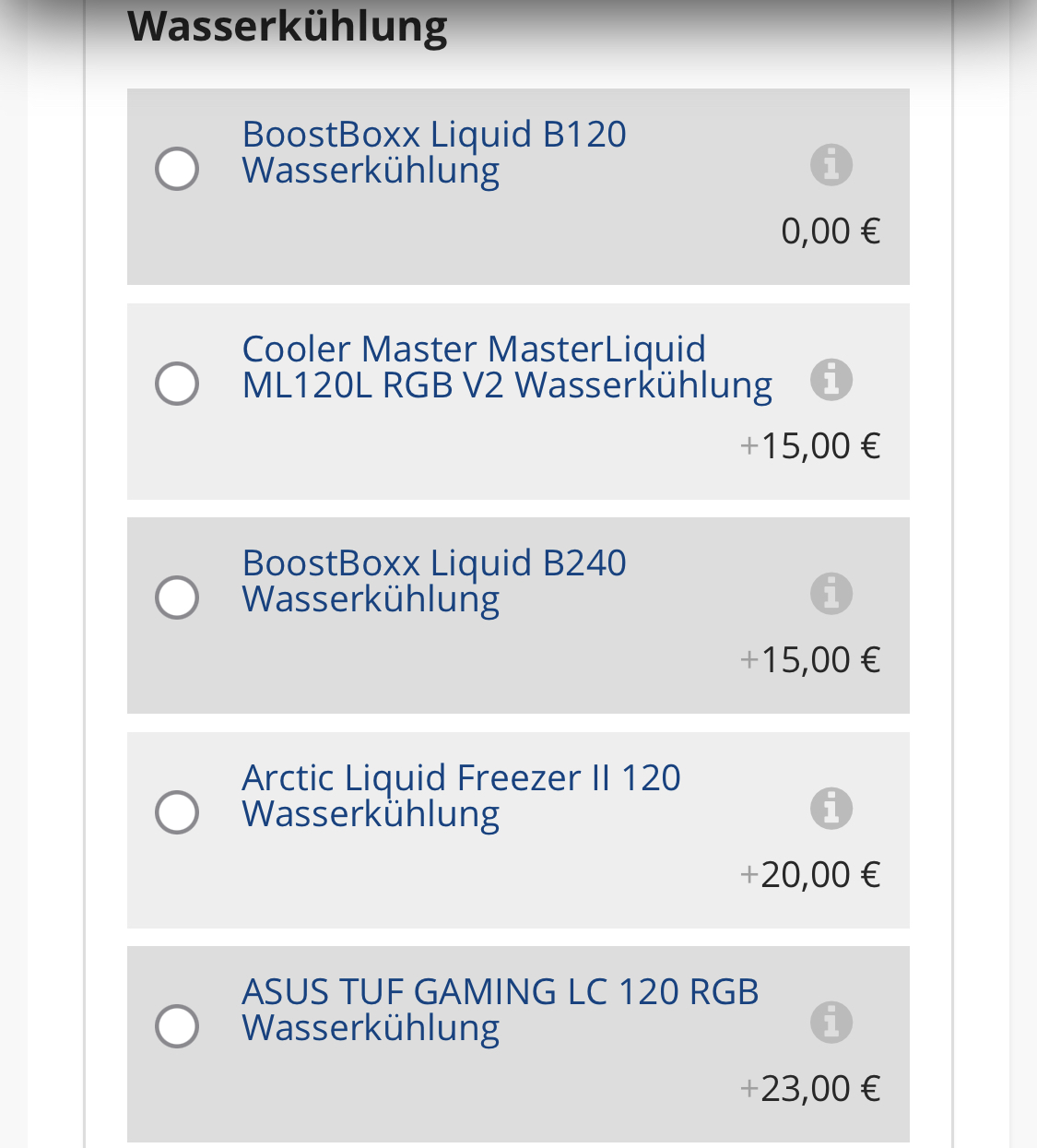

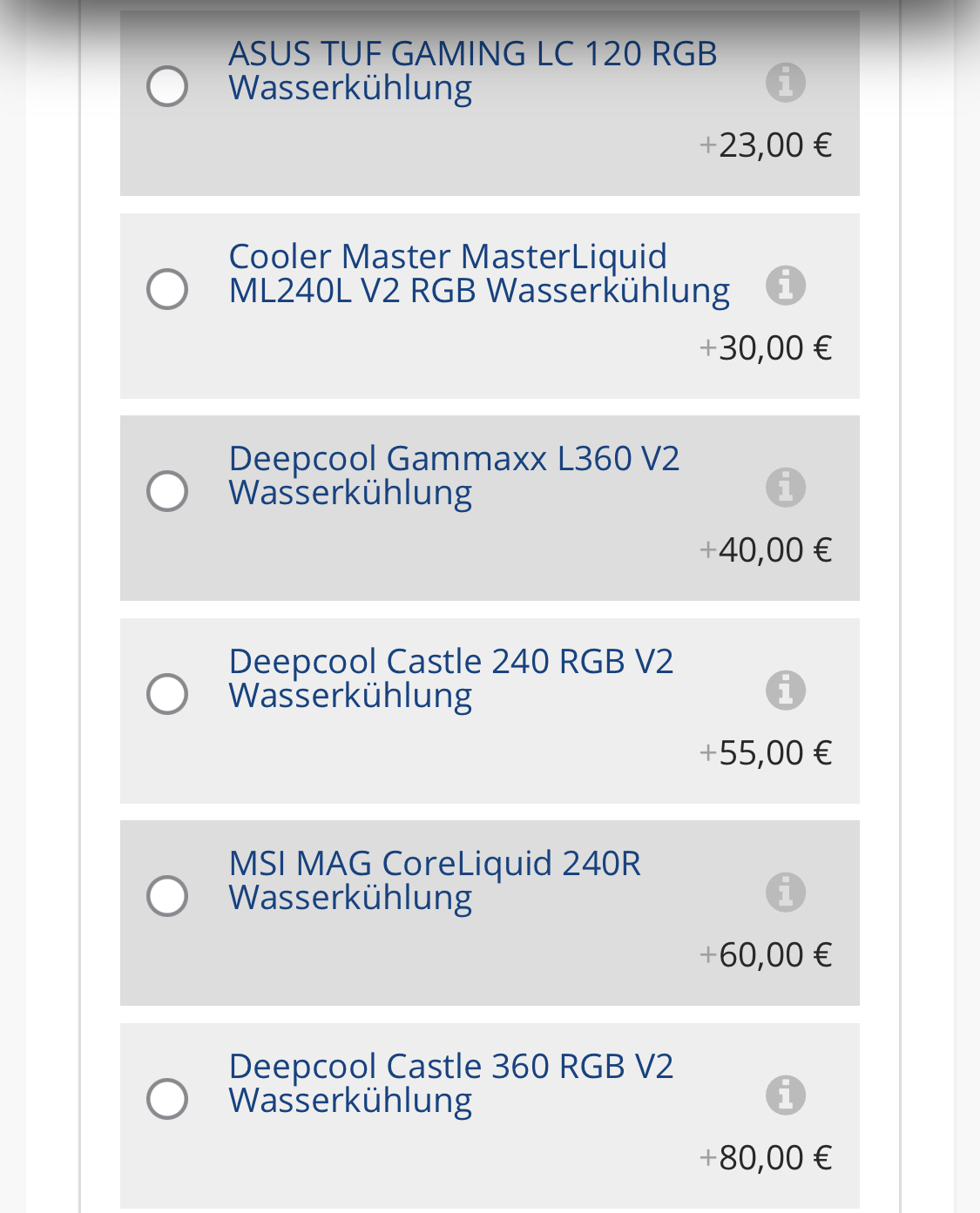

f4rreel schrieb:
Prozessor Kühler soll ich dann nehmen?
Da kannst du die üblichen Verdächtigen Tower-Kühler nehmen.
Die 5800x sind bisschen empfindlich wg Hotspot Temperatur (1Chiplet Design)
Aber vernünftig montiert ist das kein größeres Problem.
Anfangs hatte ich problemlos einen Mugen5 auf 3900X und den später gegen Noctua NH-D15 (oder 14?) getauscht- das hatte sich eigentlich nicht bzw kaum gelohnt.
