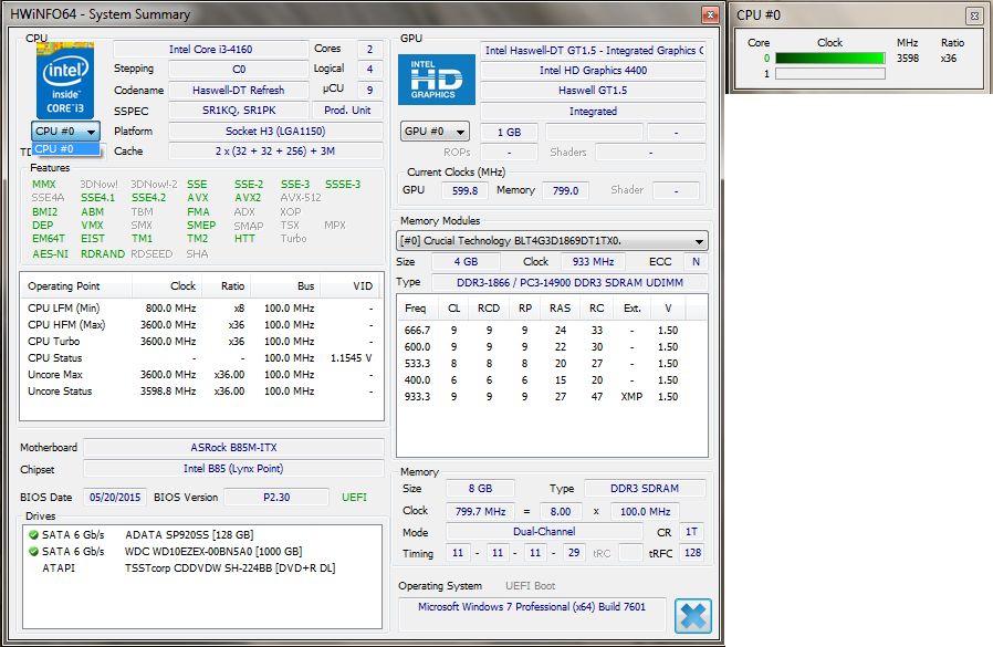

Hi,
habe neulich die Hardware Info (64Bit) gestartet und gesehen das es nur ein Core der CPU (i3-4160) ausgewertet ist.
Habe auch neulich das UEFI aktualisiert auf die Ver 2.3 (ASROCK B85M-miniITX), ich kann aber nicht sagen ob es auch bei der Ver.2.2 so war. Der Rechner lauft ohne sichtbare Verlangsamung, und auch wie vorher. In UEFI ist gleiche Takt für alle Cores eingestellt. Liegt es an dem Programm?
Wie kann man noch herausfinden ob auch das 2-te Core funktioniert?
Irgendwas in der ms config eingestellt? Laut HW Info hat deine CPU nur einen Kern. Was sagt der Taskmanager?
Wo steht das, O-Saft-Killer? Laut Screen hat er 2 Kerne, bzw 4 Logische. Er kann aber nur einen Auswählen.
@TE: Setze mal dien UEFI auf Default zurück und boote neu.

Mach mal einen Screenshot vom Taskmanager. Sieht für mich so aus, als wenn nur ein Thread vorhanden ist, sprich "CPU #0".
Die 4 Cores sind Infos die HWInfo zu der CPU in der Datenbank hat, aber nicht die tatsächlich aktiven so weit ich weiß.
Eventuell Bios mal cmos clearen.
Ok, vergiss das mit CPU #0, das ist wohl die Gesamtzahl der verbauten CPUs.
Dennoch hast du nur einen Thread vorhanden, sollte normalerweise so aussehen nur mit 4 Threads. Ich hab jetzt nur 6, weil HT deaktiviert ist.

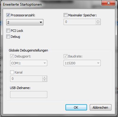

firexs schrieb:
Was steht unter Start - Ausführen - msconfig - Reiter Start - Erweiterte Optionen - Prozessoranzahl? Sollte eigentlich Deaktiviert sein, so das Alle Kerne genutzt werden.
Sieht man dann auch im Taskmanager.
Es sind 2 Prozessoren aktiviert.
Da haste den Fehler, da darf kein Hacken angeixt sein, hacken raus und neustarten.
Hast also doch an der msconfig gefummelt. :p

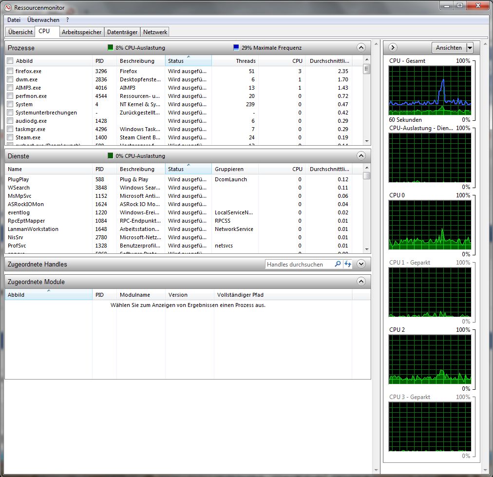

Im Taskmanager sind beide Cores aktiv. Sieht so aus als würde Das H-Info nicht sauber arbeiten.

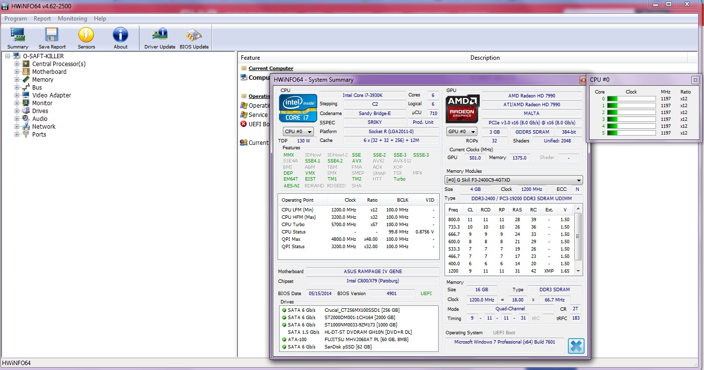

Nope, HW Info zeigt es richtig an, normalerweise hast du 4 cores im Taskmanager wegen HT. Mach den Hacken raus, danach haste wieder 2 Kerne und 4 Threads unter Windows zur Verwendung.

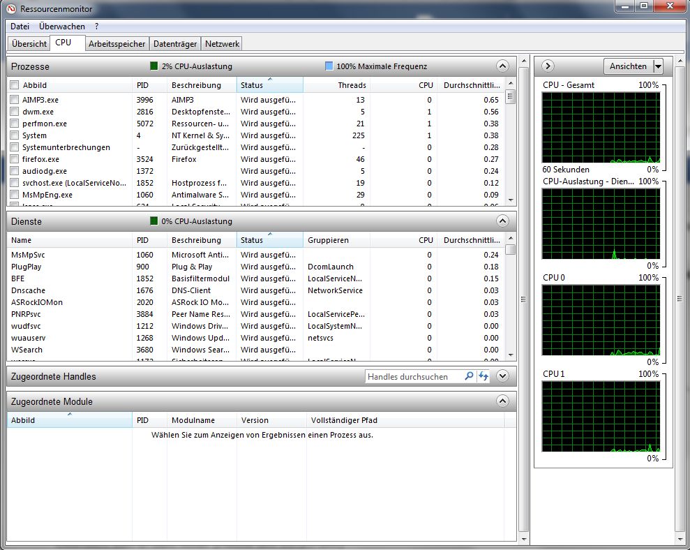

ja wenn Du es sagst, habe es vergessen. Aber auch mit aktivierten 2 Prozessoren laufen doch beide Cores. Siehe (oben) das Bild vom Taskmanager.
Es läuft 1 Kern. Durch HT hast du 2 Threads, aber es ist nur 1 Kern aktive.
@O-Saft-Killer
Du hast Recht! Habe es in der MSconfig deaktiviert und es sind jetzt alle Threads aktiv. Vielen dank!
Jetzt bin ich beruhigt. Ich dachte schon, dass ich den Prozessor tauschen muss.
Noch mal vielen dank an alle die mir helfen wollten. :) :) :)

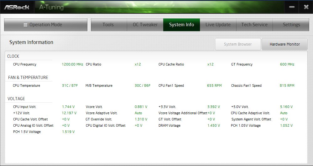

Ein schönen Nebeneffekt ist die niedrige Prozessor Temperatur.
