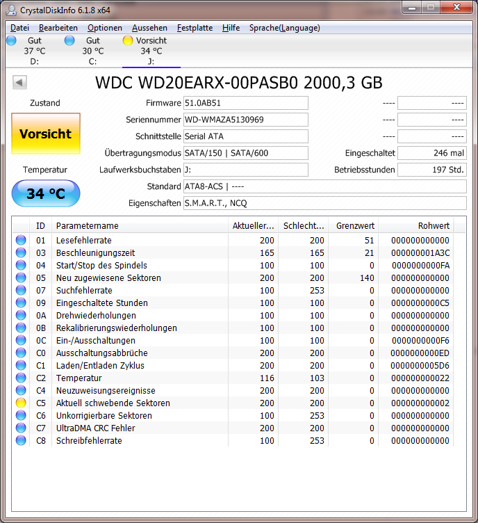

Wenn sie jetzt läuft, dann poste doch bitte mal den Screen von CrystalDiskInfo, ziehe aber bitte das Fenster soweit auf, dass alle Attribute und auch die Hex-Werte bzw. Rohwerte vollständig sichtbar sind. Dann kann man eine bessere Aussage zum Zustand treffen. Wer schon keine Backups macht, bevor sich Probleme zeigen, der sollte wenigstens die S.M.A..R.T. Werte im Auge behalten. Damit ist das zwar immer noch eine schlechte Idee und man wird bei SSDs wohl auf die Nase fallen, weil sich Ausfälle bei denen höchst selten irgendwie ankündigen, aber bei HDDs hat man so wenigsten eine gewisse Chance Problem zu erkennen und das Risiko von Datenverlusten aufgrund von HW Ausfällen zu minimieren. Gegen die übrigen Risiken wie z.B. versehentliches Löschen hilft aber sowieso nur ein richtiges Backup, was durch nichts zu ersetzen ist.

Holt schrieb:
Du hast jetzt zwei schwebende Sektoren, die könnten vom Schütteln sein und Du solltest den Wert beobachten, wenn der Rohwert von C5 steigt, dürfte die Platte beschädigt sein.
Das Gehäuse scheint schon recht alt zu sein: Da dürfte das Netzteil natürlich ebenso alt sein und liefert womöglich keine gut geglättete und stabilisierte Spannung mehr.

Niemand kann Dir garantieren, dass die Platte noch einmal wieder anspringt, ob mit oder "wachrütteln". Nicht alle Probleme zeigen sich (vorher) in den S.M.A.R.T. Werten.
